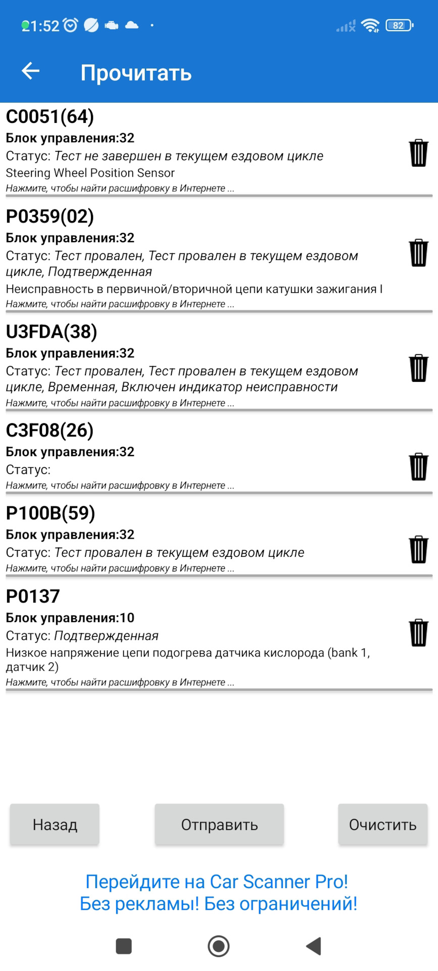

Распечатали ошибки, прикладываю.
Вердикт: нужно менять лямбду, с вас 1.500 руб., до свидания. Напоминаю, что в прошлый раз мне выдали точно такую же бумажку, с точно такой же ошибкой, я купил лямбду, поменяли, ошибки стерли, но чек снова загорелся через 1 км. Сейчас мне опять нужно менять лямбду? Ответ ЛА — да. Говорю: я сейчас поеду, чек снова загорится, мне возвращаться и тогда будем менять лямбды местами? Ответ: нет, возвращаться не надо, надо записаться и приехать в другой день. Без комментариев. Уточняю, а если не поможет? Ответ мастера-приёмщика Глеба — тогда будем менять всё остальное методом тыка. Офигенный сценарий! Вот прям обожаю всё менять методом тыка. Короче, понял, что это последний мой визит туда.

А ошибка по лямбде какой-то конкретной?
Было подобное. Писал слишком богатая смесь. Купил очиститель ДМРВ. Вытащил его, почистил и полёт нормальный.
На фото выше видно: блок 1, датчик 2. До этого менял лямбду в блоке 1, датчик 1.
прозвонить бы все-таки цепи от pcm до разьемов на лзонды
Дык вот хотелось бы, специально приехал на диагностику, проблему по телефону сообщил. Но, видимо, умеют только в ноутбук смотреть.

Сначала задние лямбды местами поменять
Если ошибка там же останется — ремонт проводки на датчик.
А если планируете вырезать кат, то можно забить и дождаться вырезки
Блок 1 это же передние?
Каты вырезать не планирую, когда выйдут из строя поменяю на новые или с машины из Японии с небольшим пробегом, принципиальный вопрос.
Левая сторона после катализатора
DimaAshena
блок 1 пассажирская сторона, блок 2 водительская.
1 это до кат
2 это после кат

А если каты вырезаны, поставлена дважды прошивка еврей2, дважды по причине того что после первого раза ошибка (P0137- OBD2, датчик кислорода Bank1 датчик2) выскочила, уже перепрошились в ЛР-Софт в третий раз, и через 4000км снова ошибка выскочила, причем ЧЕКА нет, а в obd2 и dtc числится
Значит в прошивке тупо сделали маску ошибок. Точнее перевели их на другой класс «важности» и чека не будет, но в памяти появится.
Либо неисправность ЭБУ.
Проводка?

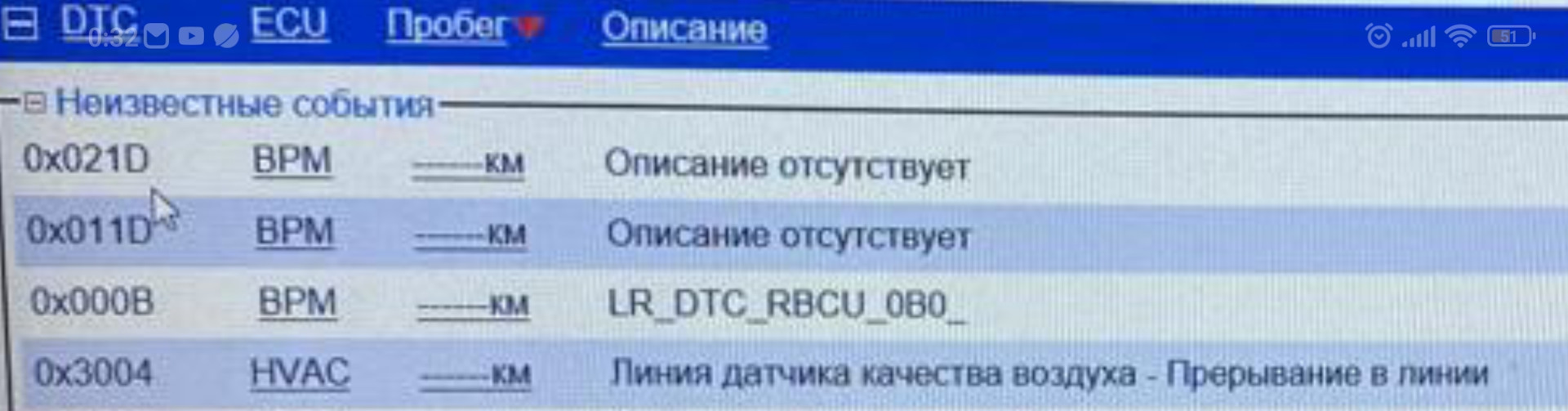

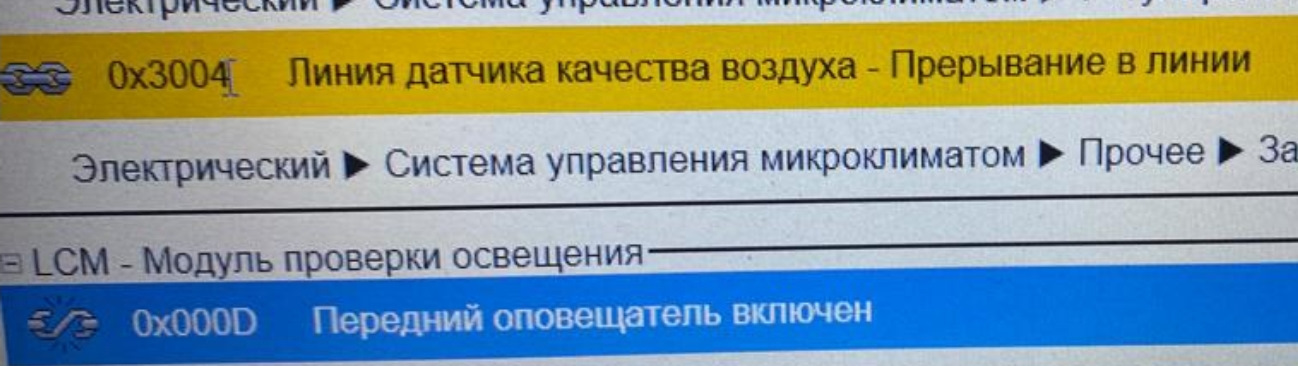

Не вижу ошибки по лямбде
Линия качества датчика воздуха, не она ?
Не она
Это блок кондиционера
Не то скинул)))
