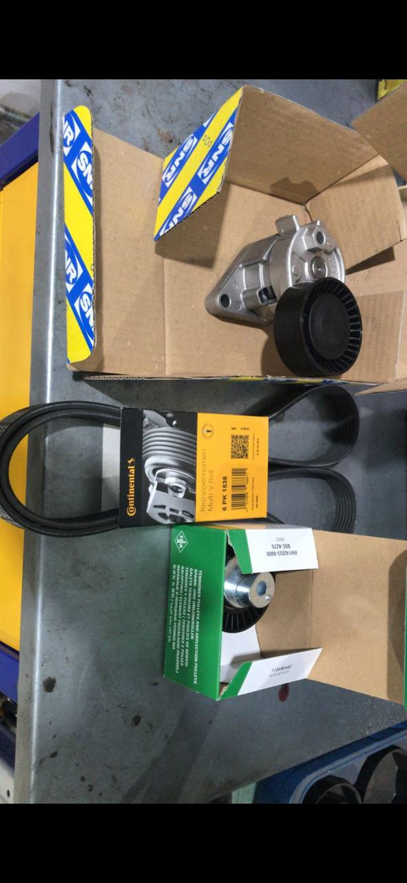

Дополнительная диагностика выявила сопутствующие проблемы: Помпа имеет люфт, ролик приводного ремня выходит из чата, люфт вала генератора, отсутствует ремень на кондиционер.
Закуп деталей
Ремень кондиционера Contitech цена: 950руб
Работа: 4500 руб
Поменяли пару подшипников в генераторе
цена с работой 3500 руб

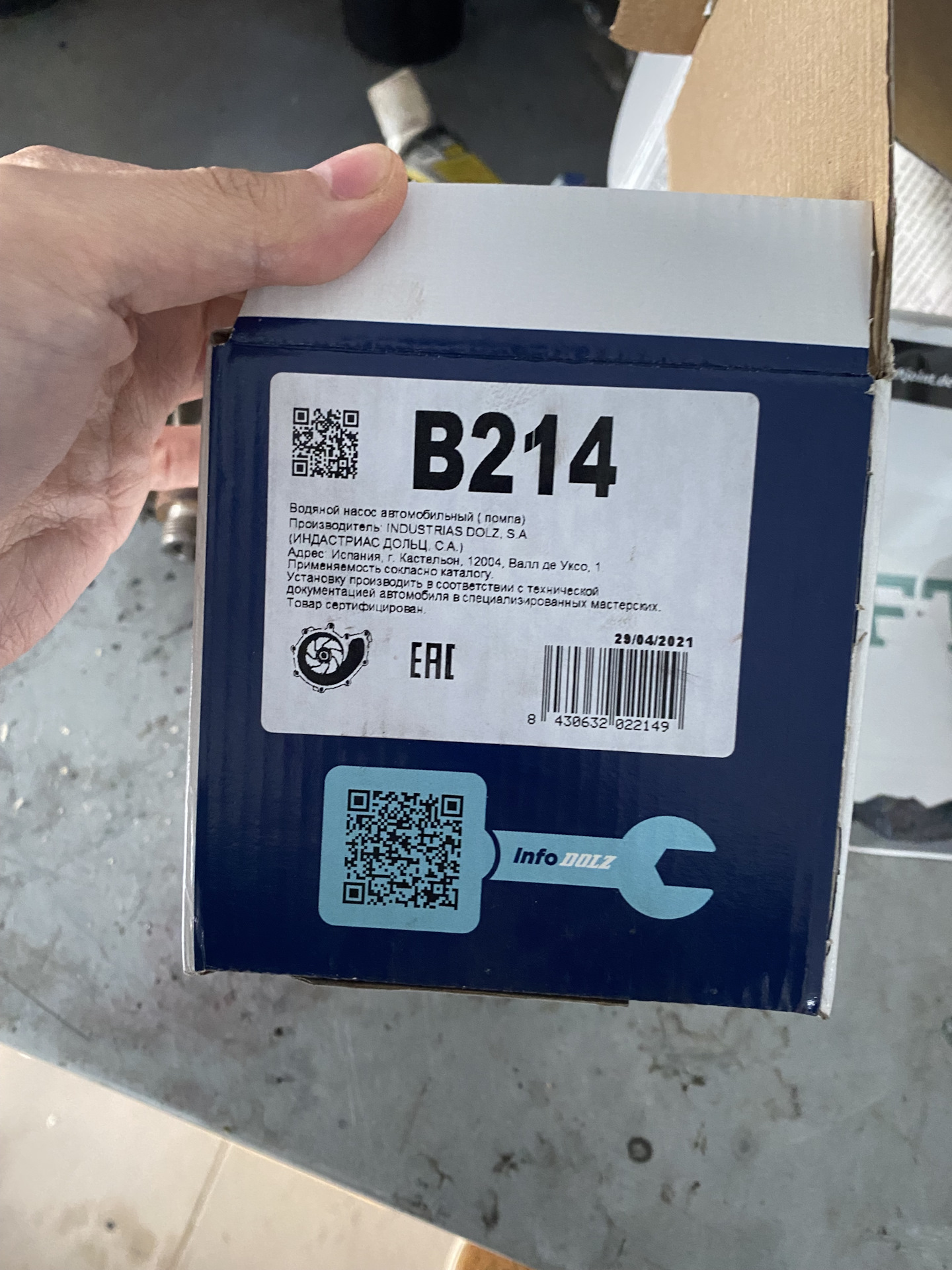

Поставил тоже помпу долц-, скажу так сейчас что хочешь постав может развалится — поделки очень много
Согласен, сейчас много контрафакта на рынке, не угадаешь
Причем подделывают самые именитые фирмы и дорогие
www.drive2.ru/l/547283837944594645
www.drive2.ru/l/566439529523708078
Контрафакт?
не думаю что бы долз подделывали не тот уровень
