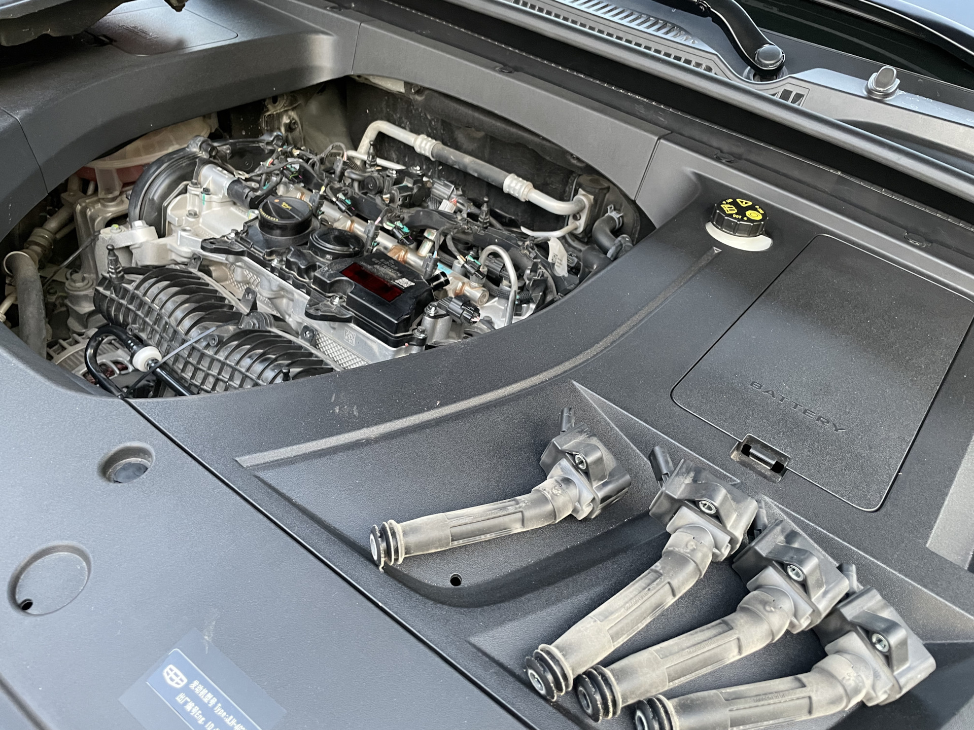

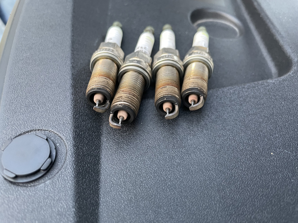

Доброго времени суток! Уважаемые Коллеги! Эта запись в основном для собственной копилки. Чаты и форумы по Тугелле, конечно, хорошее и в основном полезное дело. Где-то с полгода назад прочитал, что у одного владельца Тугеллы, отъехал мотор, из-за того что развалилась свеча зажигания и её остатки попали в цилиндр… последствия грустные. Дилер встал в позу, чем кончилось не в курсе. И вот буквально на днях, читаю уже о втором случае… Здесь товарищу вроде бы повезло, со слов « спецов» от дилера,
в цилиндре упавшую частичку свечи достали и ничего критичного нет. Да, пробег у него был чуть больше 30 ткм. Гарантия у свечей 5000 км. Так, что ещё и за свой счет менял и оплачивал замену. И вот здесь я взвесив все ЗА и ПРОТИВ, решил все-таки заменить свечи от LINK&Co на их японский аналог от DENSO. Процесс замены прост. Снимаем мягкую накладку. Снимаем контакты с катушек зажигания, перед этим потянув вверх серый фиксатор, освобождающий замок контакта. Откручивание крепежный болт, выдергиваем катушку и вуаля-выкручиваем свечи. Ну, и сборка в обратной последовательности. Оригинальные свечи, для пробега 24 ткм были в отличнейшем состоянии . Но, для себя я сделал выбор, так как TUGELLA очень нравится и не хотелось бы портить её карму, такой мелочью, от которой нехорошие последствия.))) А вам уже решать самостоятельно…)))

Добрый день. Можете артикул свечей Denso написать
Здравствуйте! В поисковике набираете ZXE24HLR7. И выбирайте.
