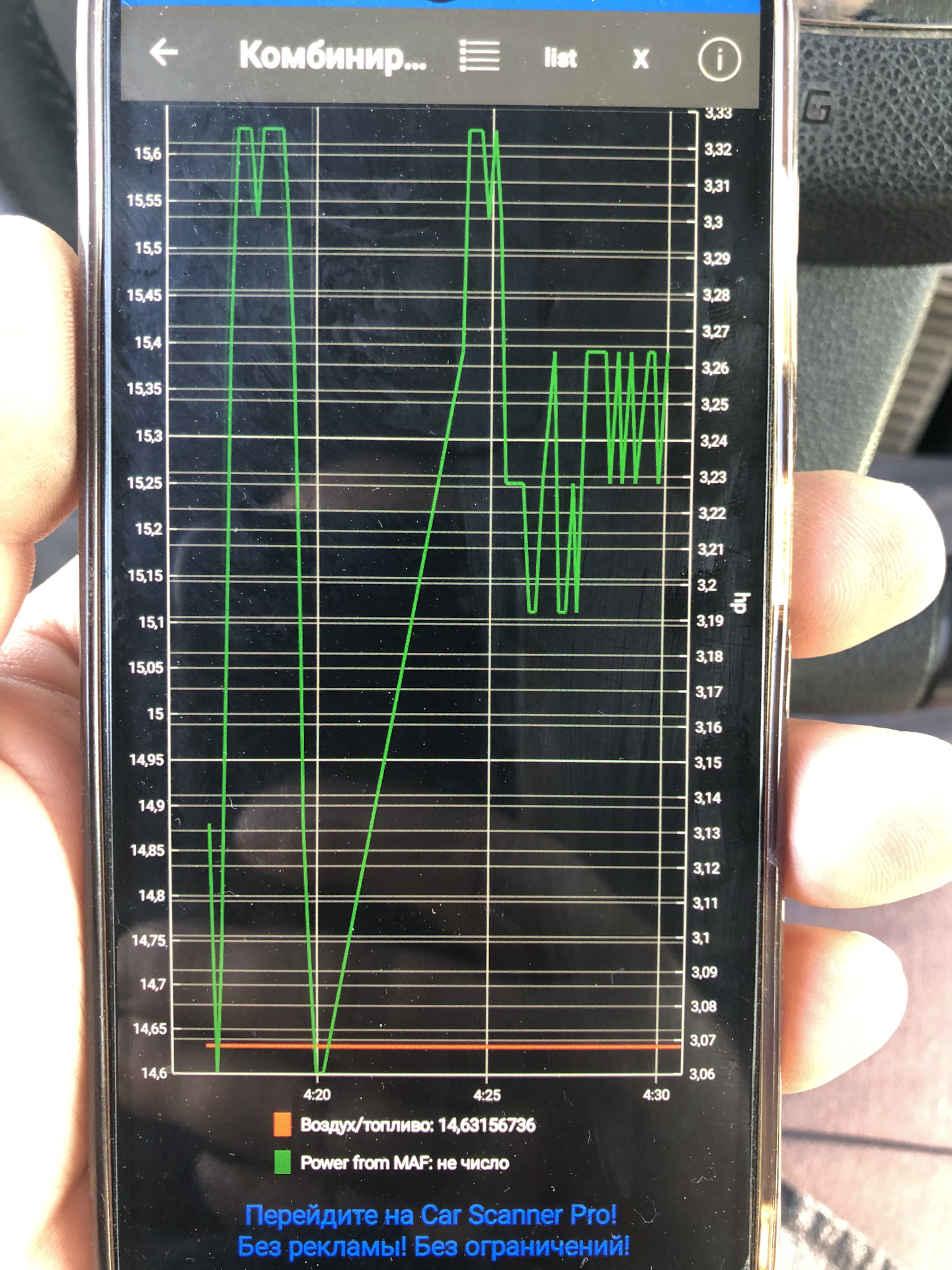

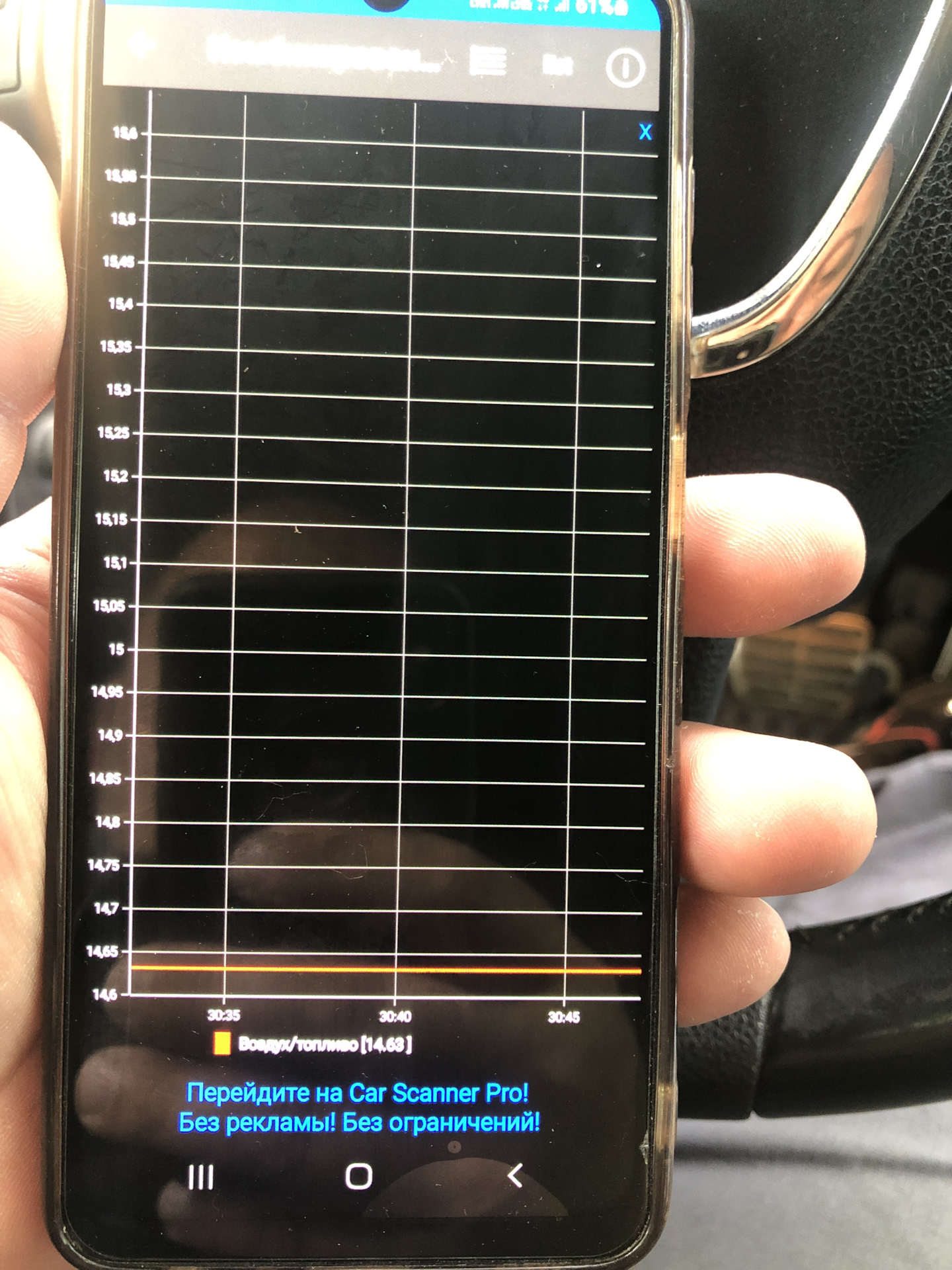

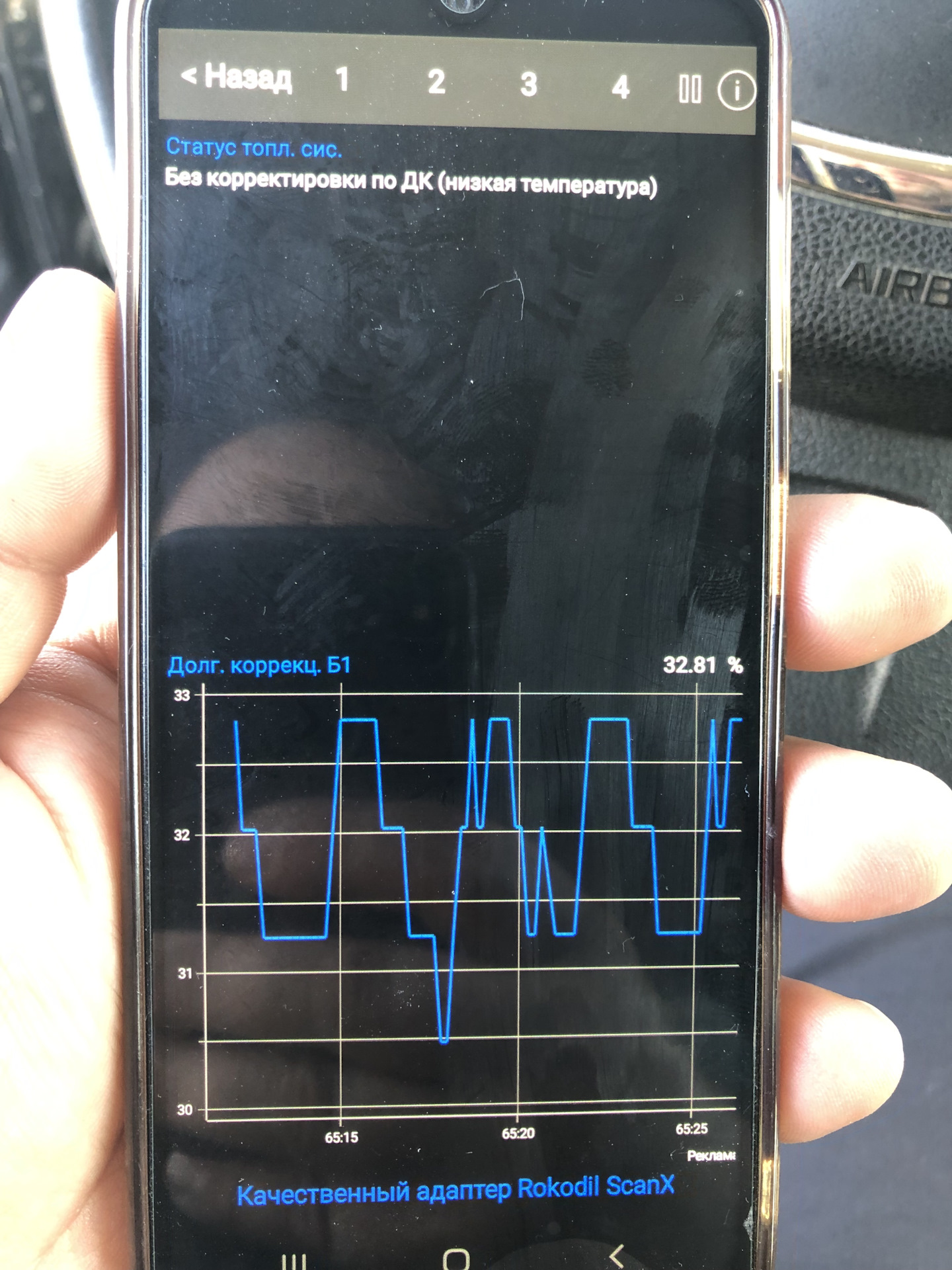

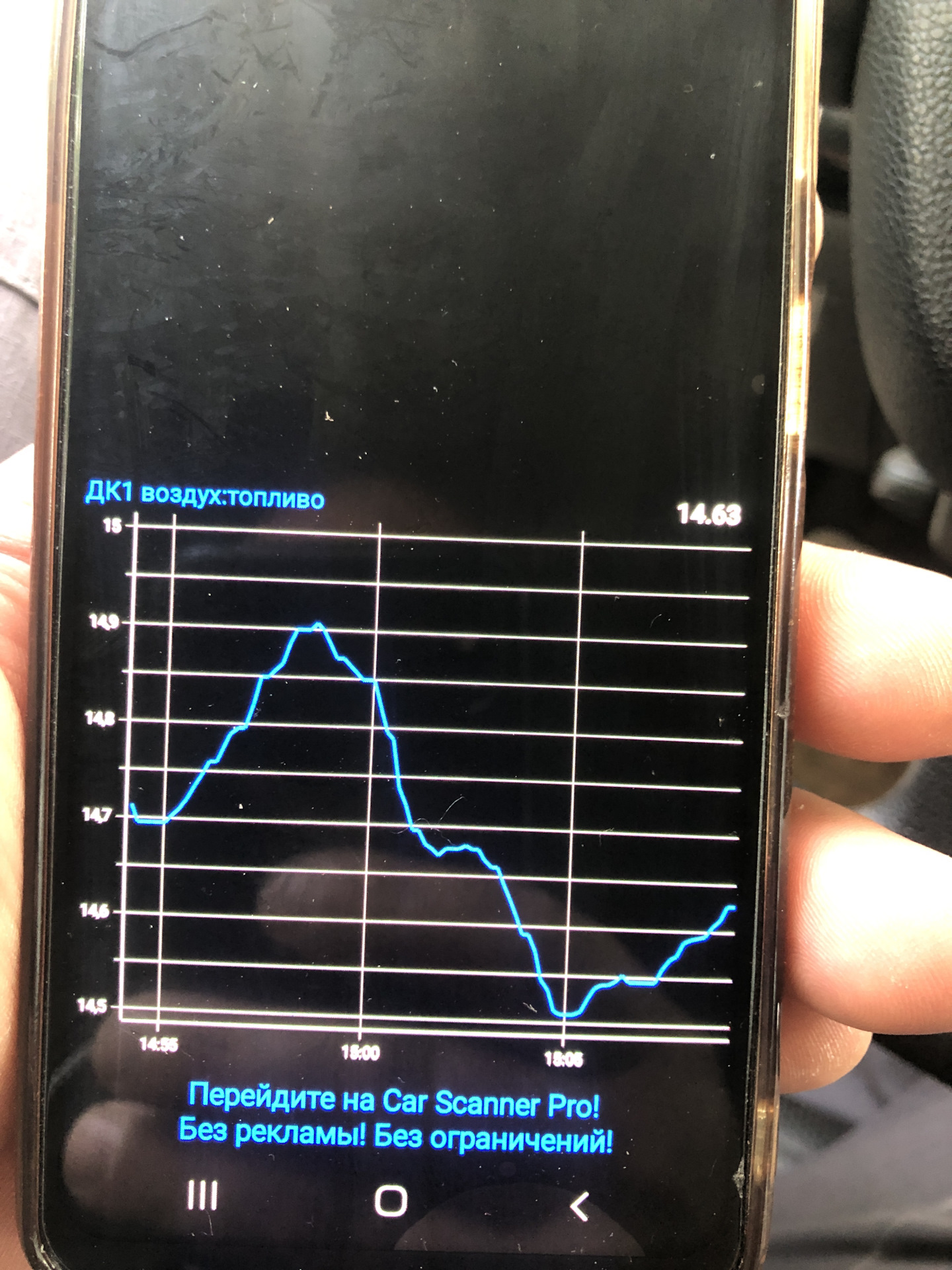

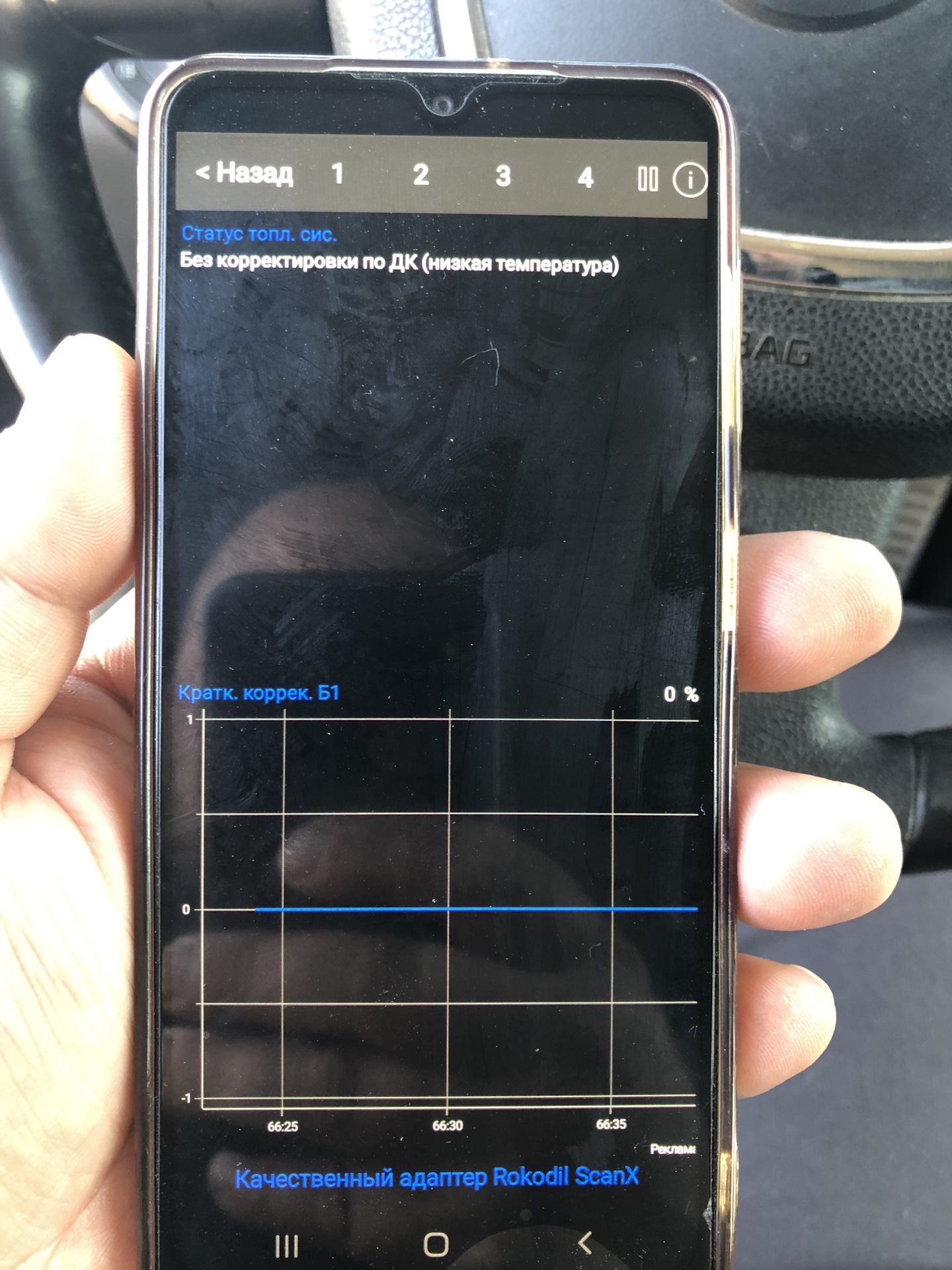

Покажи кратковременную и долговременную коррекцию
mcf1y-m4r
На горячую надо, показания должны быть в пределах -+10%
Понял
Чуть позже сделаю
mcf1y-m4r
mcf1y-m4r
mcf1y-m4r
Долговременная начала падать(было 39, стало 33), это уже хорошо. Покатайся денёк, потом проверишь ещё раз)

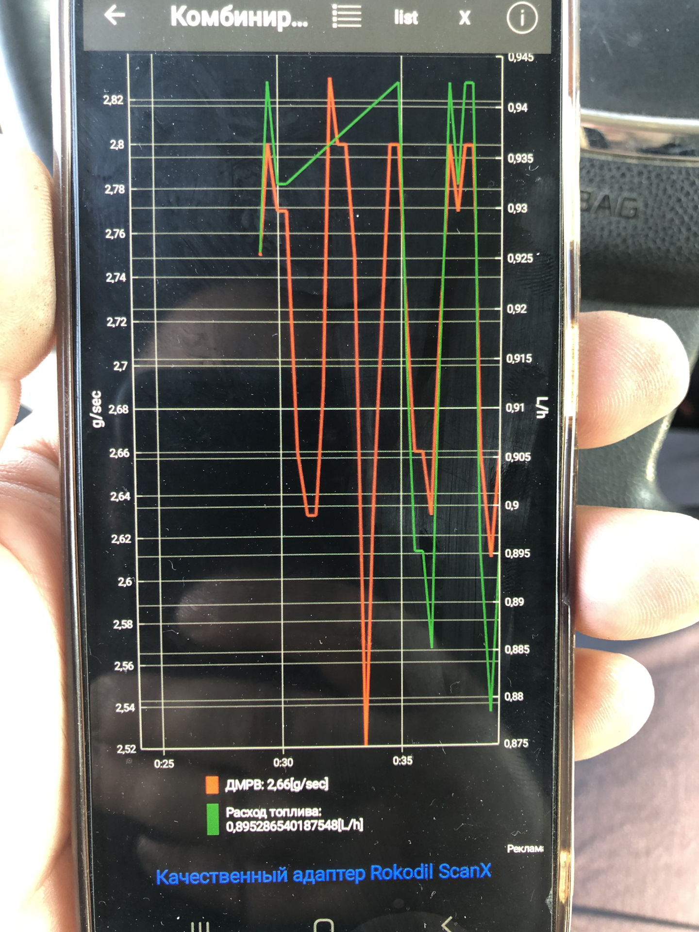

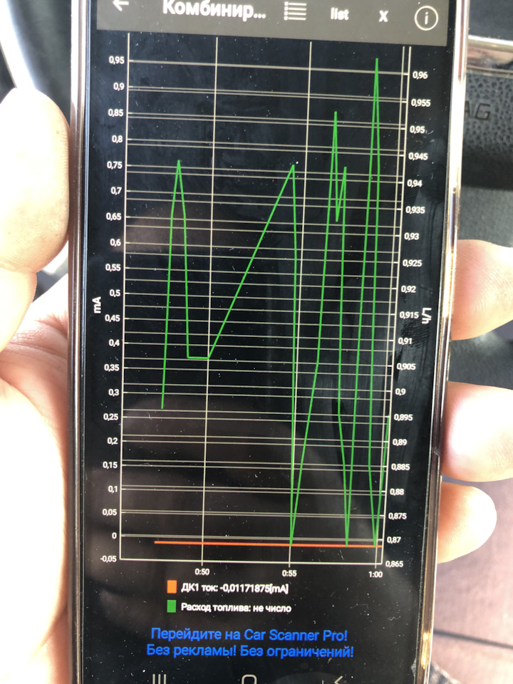

Ща ездил летит как ураган … Но расход ппц
На хх упало до 1,2 … На ходу 30 🤦♂️
Я хз что и делать

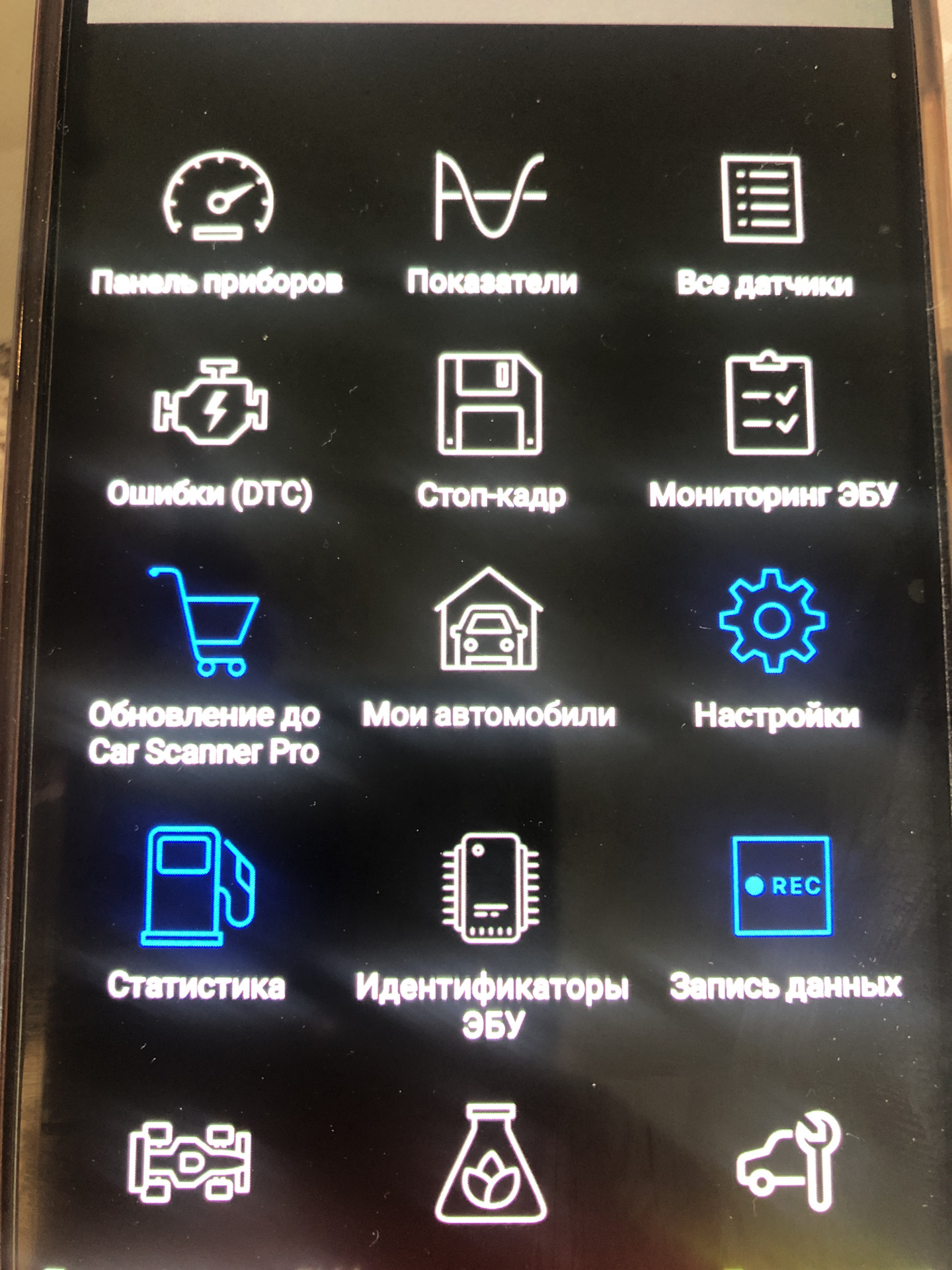

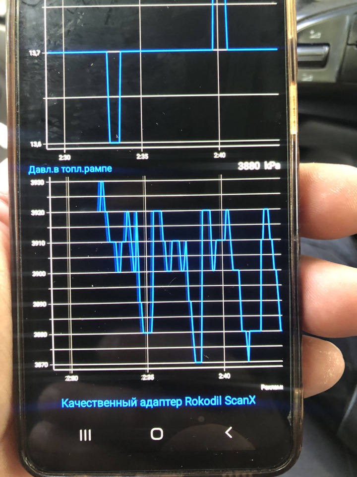

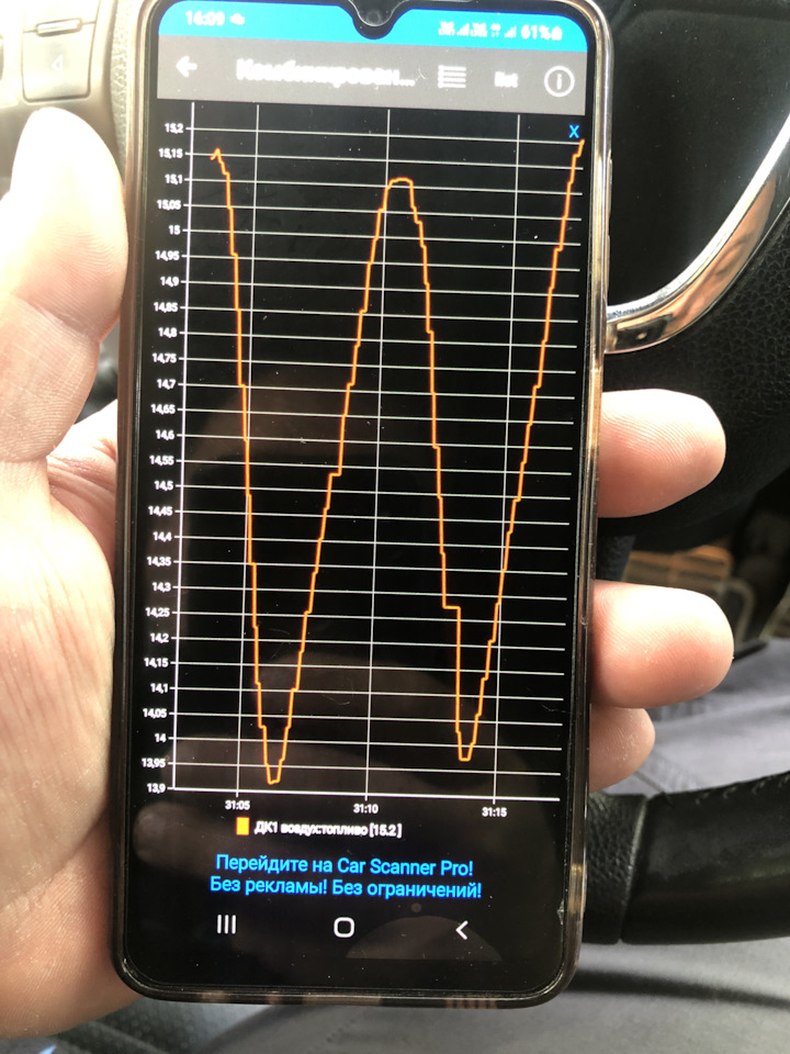

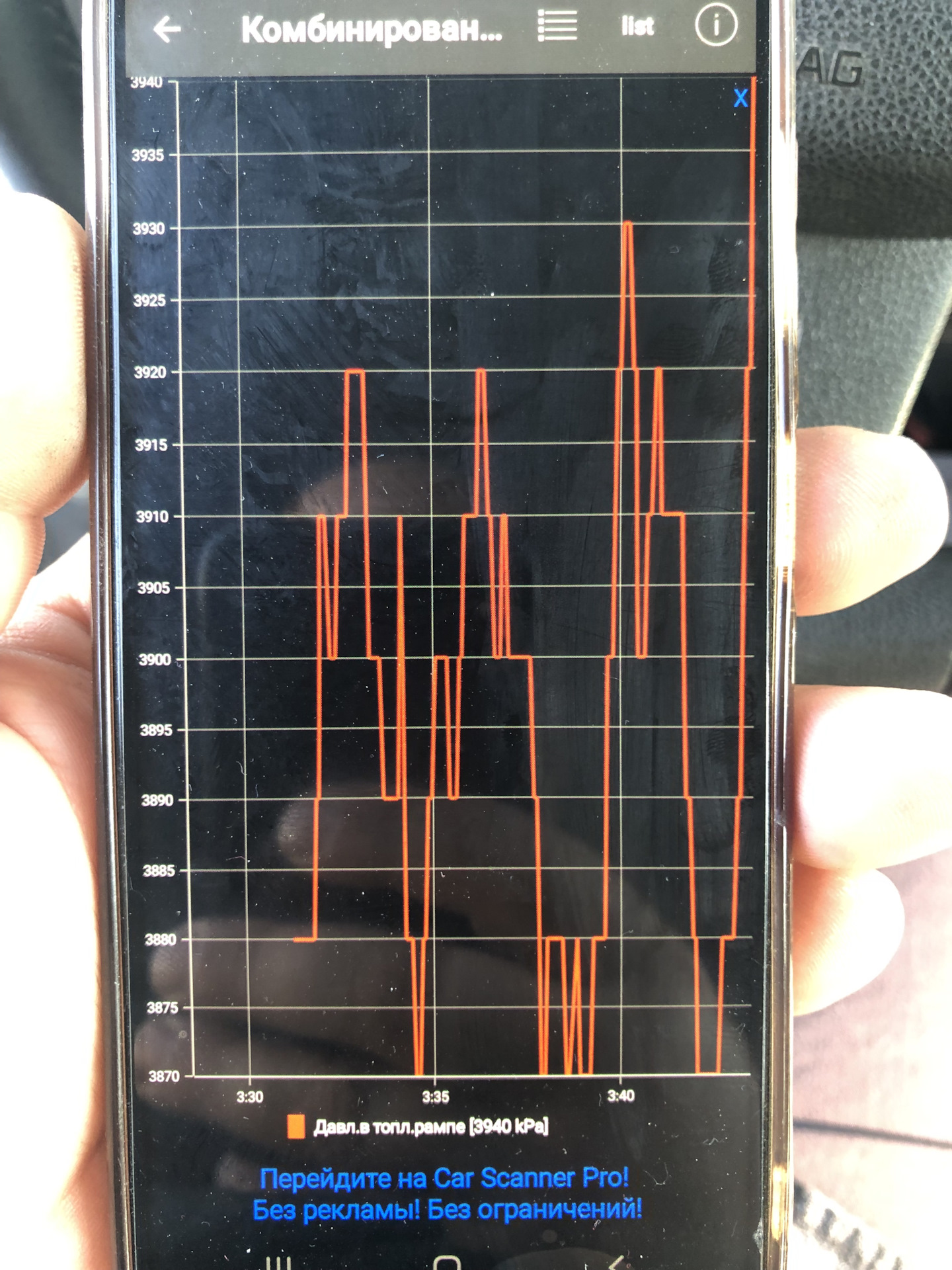

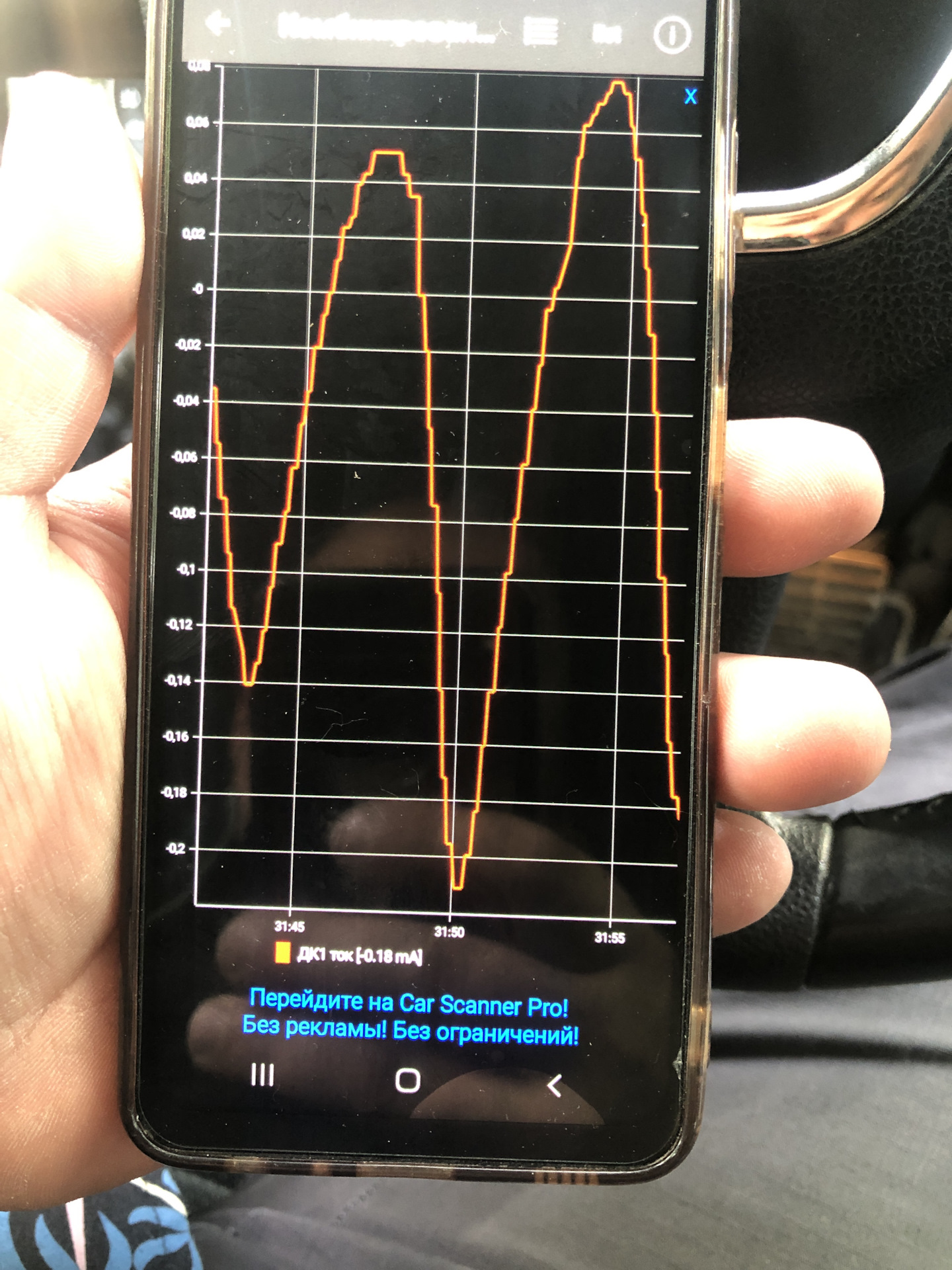

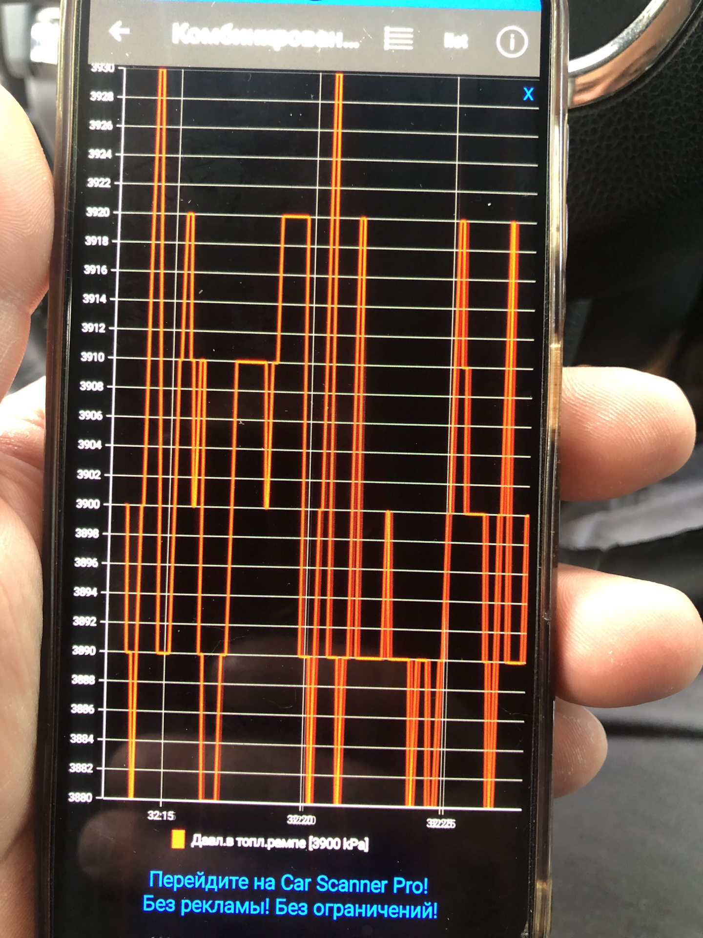

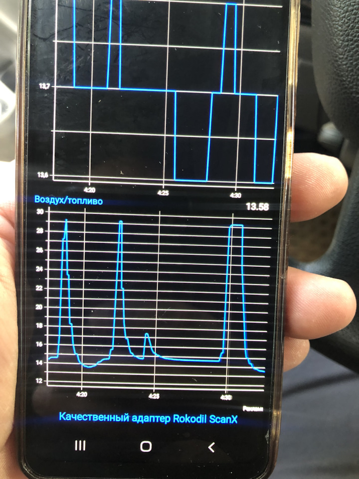

Если есть Car Scanner и ELM327 можешь посмотреть в начале топливные коррекции, далее давление ТНВД. Возможно даст наводку где искать.
У меня есть дешманский сканер но как что смотреть я хз
Показатели=>4 сразу ставь=> Коррекции(краткосрочную и долговременную) в разных графиках поставь, и давление в топливной рампе тоже выбери

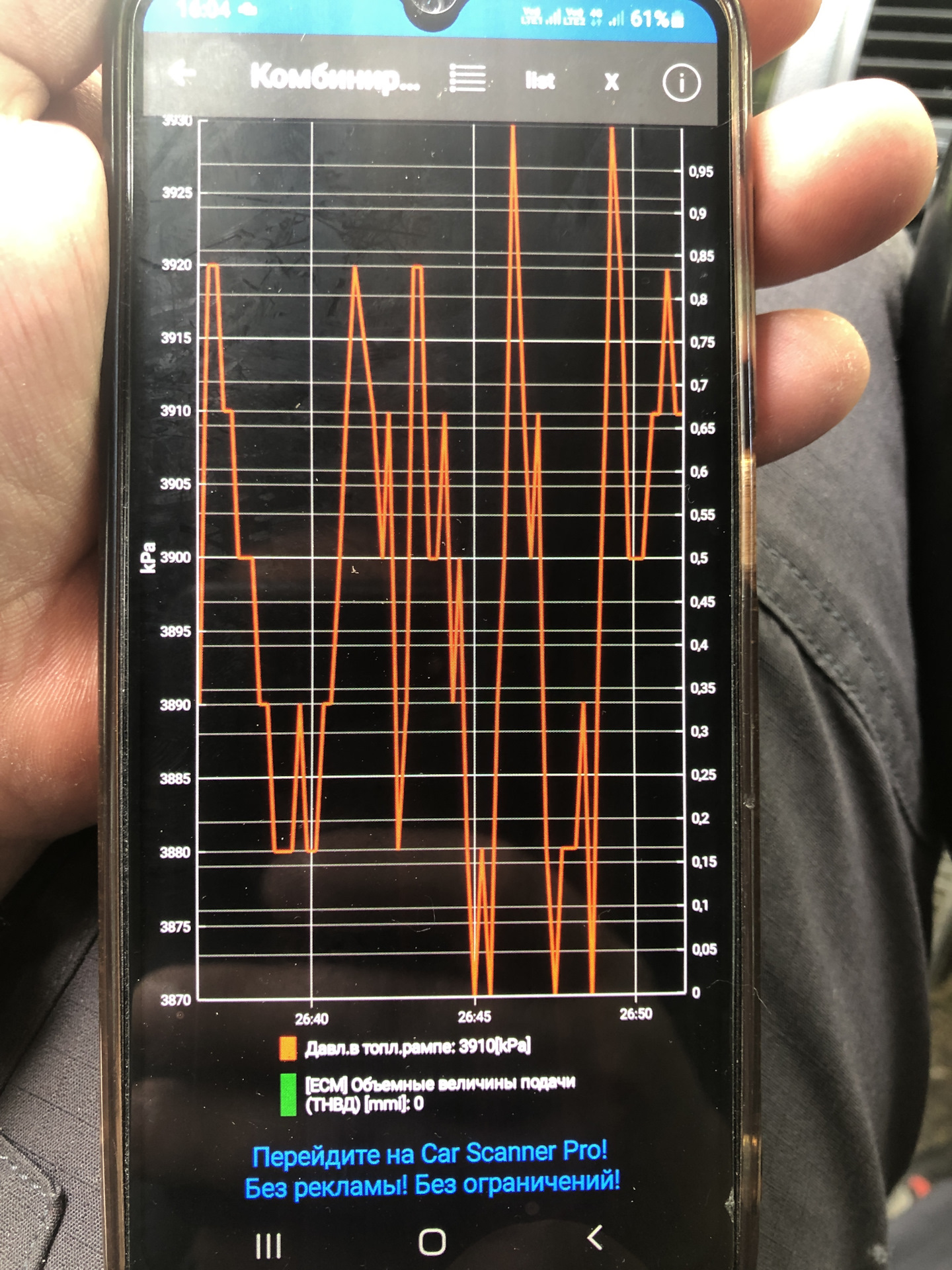

Долговременная +39%, мало топлива. Если подсосы воздуха исключены, то надо смотреть топливную. Давление ТННД, фильтра, ТНВД(у тебя на ХХ 38-40, это нормально)… маловероятно забитость форсунок.
Форсы новые
mcf1y-m4r
Ты имеешь ввиду топливный фильтр топливный насос?

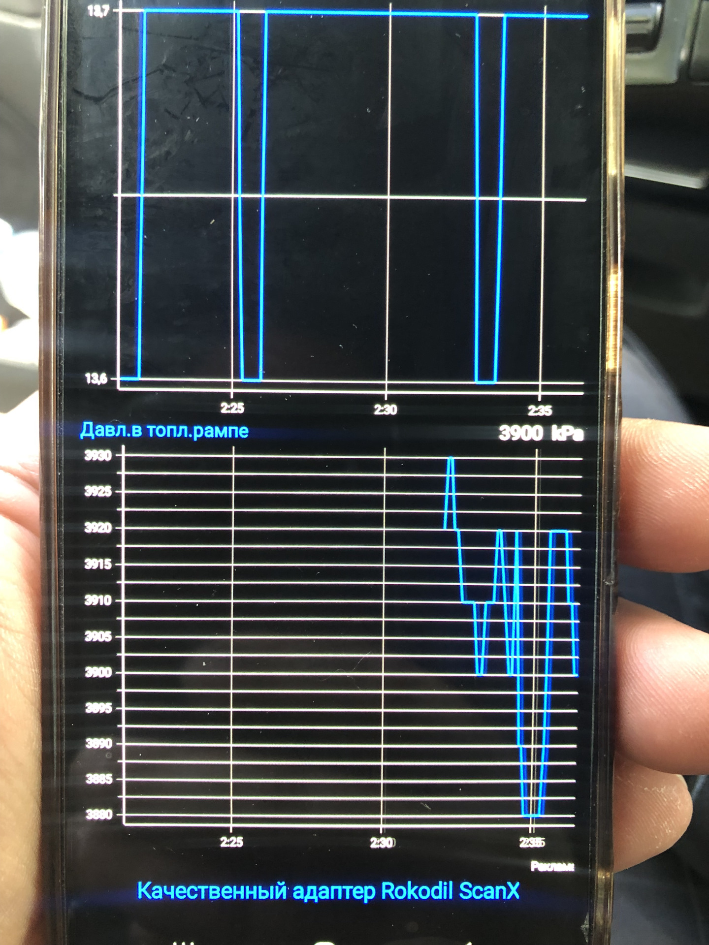

Да, надо вешать манометр и проехать посмотреть какое давление выдаёт. Если не ошибаюсь от 3,6 до 6,4 в зависимости от нагрузок. Может забита сетка в колбе, или сам фильтр подзабился, или сам насос в баке.
Просто других предположении нет т.к. впуск герметичен)

Да, такое давление из тннд должно быть, если ниже, уже провилось бы дёрганье на высоких оборотах, а таких из записи не видно. У меня так было когда впуск в сервисе чистили, собрали и такая ошибка, пригнал обратно, оставил, переделали, все норм стало, что изменили не знаю.
А мне подключали Дымомашину Дырок нигде нету не знаю завтра буду насос искать

Для начала можно подключить эту же прогу на холодную, включить зажигание и посмотреть давление в топливной рампе. Как раз будет видно сколько тннд накачивает.
