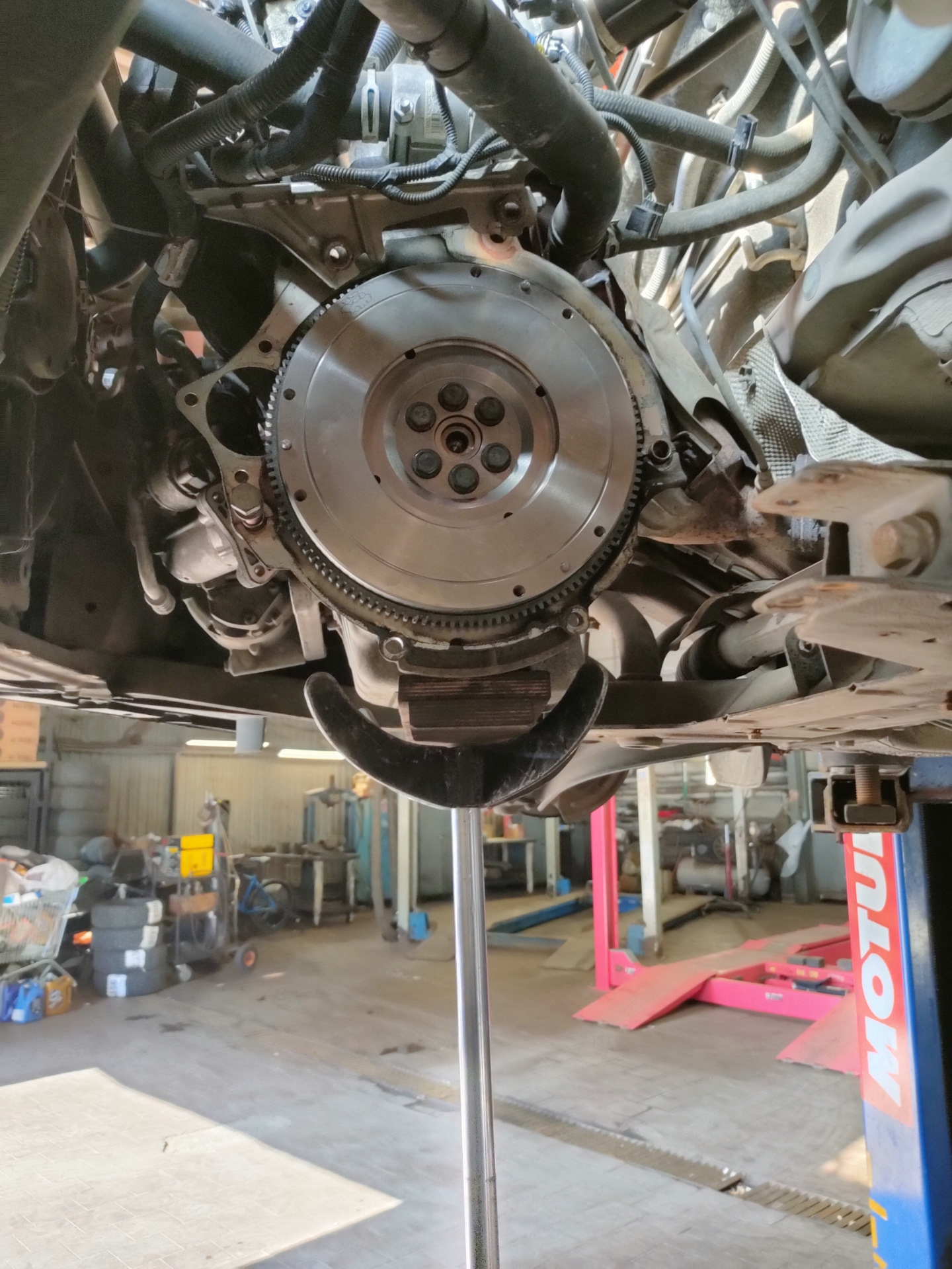

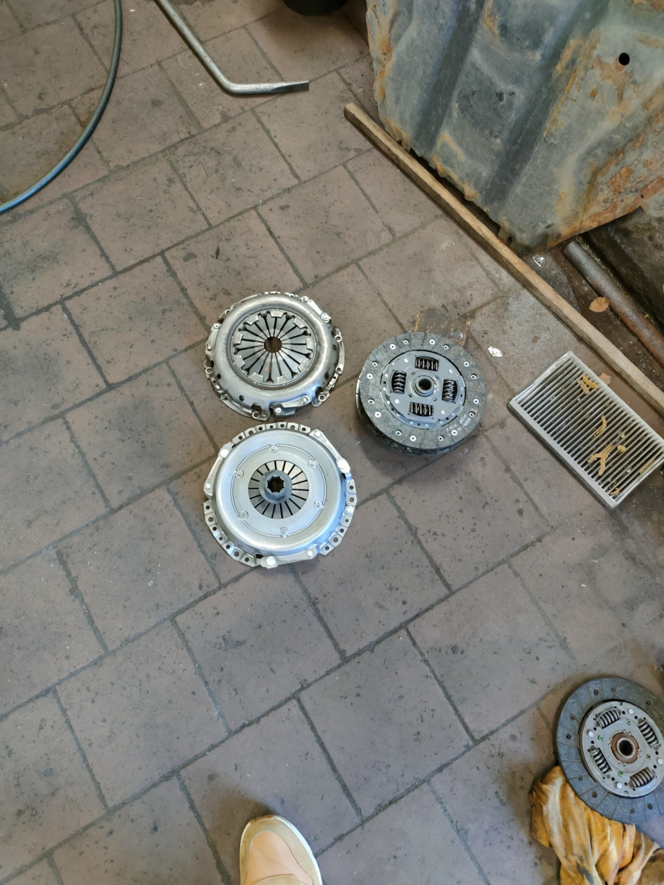

И вот прошёл ровно год или около 25 тыс км с замены сцепления. И вот опять пришла жара, а с ней эпилептические припадки в пробках. В прошлый раз ставил валео.
В этот раз решился на эксперемент по установке полного комплекта от шнивы.
Был куплен:
Комплект сцепления Luk 622315300
Маховик на весту под комплект от шнивы
www.avttuning.ru/product/…ie_2123_215_mm_shevi_niva
Выжимной coram C0303 — дефицит.
При установке возник один нюанс — пришлось повозиться чтобы воткнуть коробку передач обратно, т к сцепа от шнивы немного выше по вылету.
После установки сразу сделали адаптацию — все прошло успешно.
А теперь про ощущение от данного комплекта: на валео было ощущение резиновости данного узла, как будто при старте возводилась пружина — ну или другими словами было проскальзывание диска.
Сейчас мгновенный старт, не дергает. Чувство монолита в данном узле.
Пока доволен, посмотрим на сколько его хватит…

Добрый день. Тоже себе хочу поставить такой комплект. Подскажите зачем нужен дополнительный выжимной coram?Если в комплекте идет выжимной. Просто coram сейчас не купить. И как сейчас себя чувсвует ваше сцепление?
Тот что в комплекте не подходит на вал Весты. А вестовский не совсем хорошо нажимает на лепестки.

Уже неоднократно слышал про выжимной Coram. Почему именно его ставят в подобных случаях? Он чем-то отличается от выжимных других производителей? А направляющая, вилка, подходят штатные?
Этот выжимкой подходит на гранту, Датсун и весту
Так он точно такой-же как, допустим ina, или вазовский для весты? Или всё таки чем-то отличается? Мне это хочется понять.
Я сравнивал обычный и корам, в принципе одинаковые
Спасибо. У меня тоже сцепление уже трясёт, диск сакс от шнивы+корзина валео без шайб. Прошло 25 т.км. Наверное, куплю такой-же набор как и вы. Правда, ценник на комплект сцепления, это жесть. Если не секрет, где покупали?
AnShern
У coram более сферическая поверхность, корзина выжимается с ним плавнее и не так быстро изнашиваются лепестки
AnShern
Слабенький, он по моему мнению, для сакс и люк, жестких корзин

"При установке возник один нюанс — пришлось повозиться чтобы воткнуть коробку передач обратно, т к сцепа от шнивы немного выше по вылету."
1. Что с этим делали? Тоже менять собираюсь, надо предупредить на СТО
2. Где меняли в СПБ и почем вышло?
Менял на рижском 37. Пришлось немного в тетрис поиграть опустить двигатель, потом поднять. 13 к
