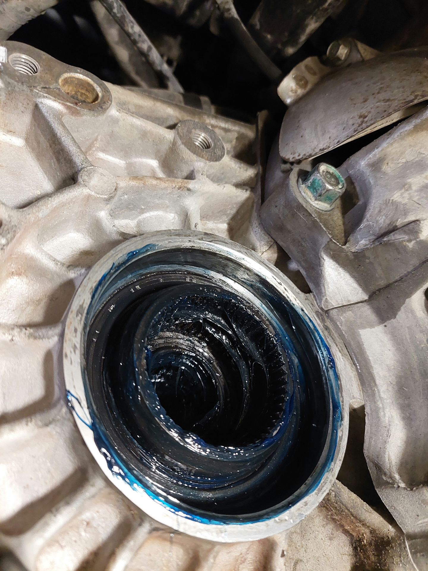

Профилактика полного привода это наверное один из "даров" который нам приготовили корейские инженеры, чтоб счастливый владелец авто не заскучал. Крайний раз ппп делал моторист когда капиталил двс (2 года назад). Как он сделал — на его совести. Я при этом не присутствовал, поэтому решил сделать нехитрую процедуру сам. Забегу наперед, моторист — молорик. Все шлицы в графитке, намека на ржу нет. За что ему и спасибо! Далее в фото.
Ни чего хитрого нет. У меня был тесноватый для киа гараж с ямой. Кейс инструмента и пара рук. Поддомкратился, скинул колесо правое, открутил ступичную гайку (при мантаже поменял на новую), открутил рычаг от кулака чтоб была возможность отодвинуть кулак, откинул стойку стаба, датчик абс, открутил крепление подшипника промвала, открутил кардан от раздатки, вынул промвал. Далее сверху раздатки открутил 2 болта, снизу 3. Снял нижнию опору двигателя — появилась возможность шевелить двс вверх\вниз (это и позволило извлечь раздатку). Вот в таком состоянии шлицы промвала
Состояние шлицов. Еще походят
Состояние шлицов. Еще походят.
Все зачистил, сальники\пыльники поменял
Смазал, поменял сальники\пыльники
Все смазано, готово к монтажу. После сборки прокатился, пп работает, посторонних звуков нет. На пару лет душа успокоилась. Опыт приобрёл, пообдерал руки, прищемил палец когда раздатку снимал, потратил около 8 часов от и до. В следующий раз будет проще, болты мазал купером!
Все что мазалось, то мазалось таким мобилом синим.
Спасибо брату за гараж и вот такое масло (слил старое\залил новое 0,6л).

Походу графитка не хуже, а может и лучше синей? Не так быстро смывается. У меня полного нет, но судя по записям каждый год надо перемазывать шлицы или ошибаюсь?🤷
Графитка хорошая вещь. Держалась видимо потому что авто кроме асфальта толком ничего не видела, да и броды я не преодолевал. Ну смотря сколько за год наезжаешь км и где гоняешь… У меня пробеги маленькие. За год до 10тыс.км. не больше. А вообще я слышал раз в 30-40т туда заглядывать
4745239000 Насколько проблематично менять этот сальник?Нужно раздатку разбирать?Что-то человек, который делал ппп не очень захотел его менять при последней профилактике, так и валяется сальник.

Ничего не надо разбирать, с усилием тонкой отвёрткой )
Спасибо.
