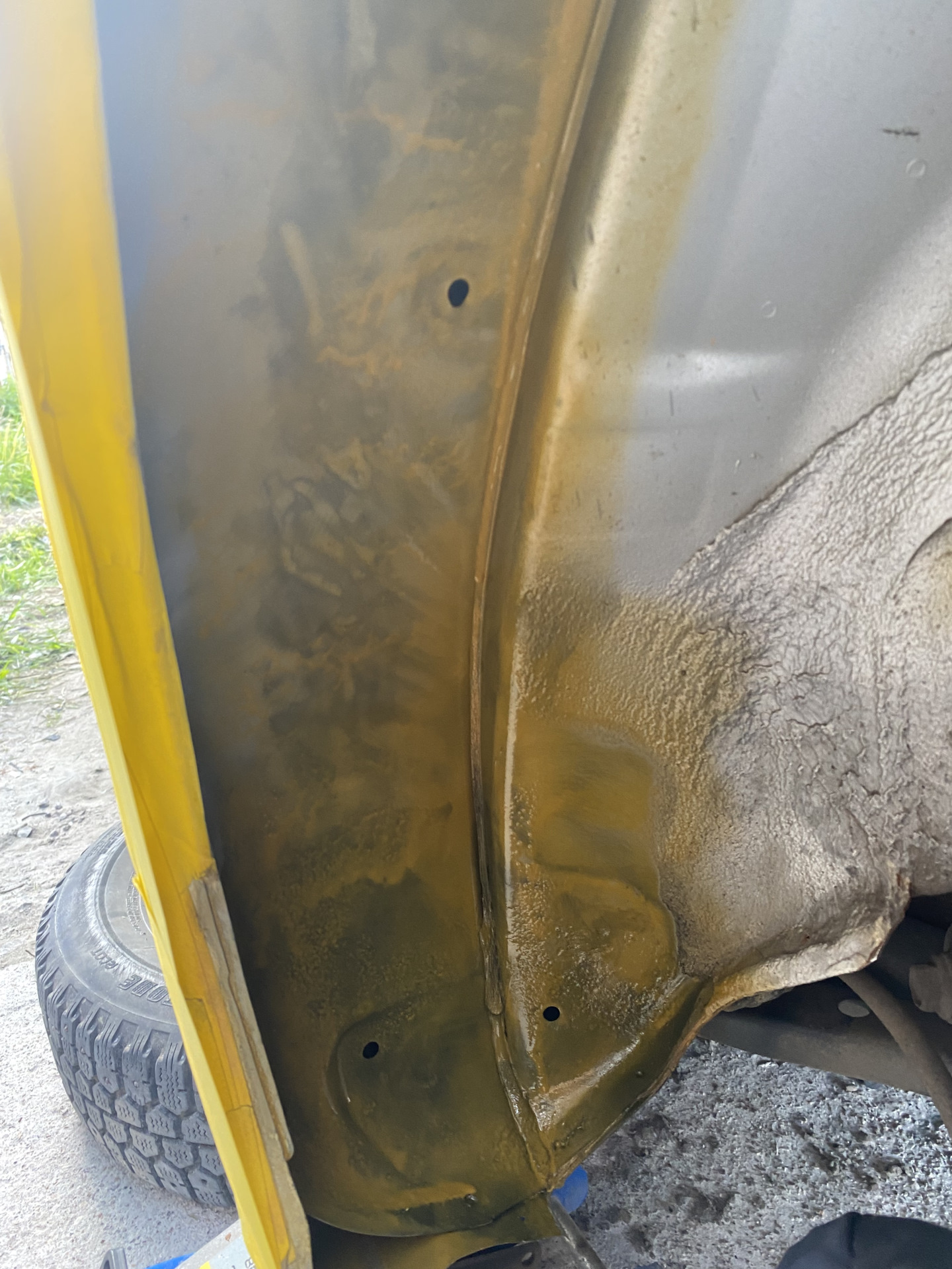

В этой части расскажу как можно обойтись без пескоструя, на примере задних арок, для этого нам понадобиться болгарка и коралловый диск, а так же дрель/шуруповерт с насадками корщетки (сразу скажу, что после всех проведенных работ я все же использовал пескоструй, но старался сделать так, что бы воспользоваться им по минимуму).

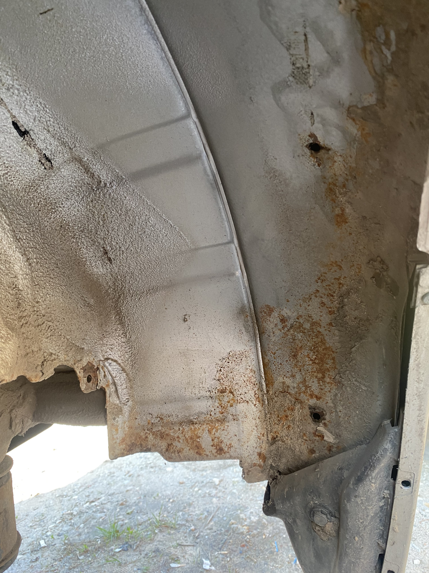

Итак, все до боли уже знакомо, скидываем подкрылок, зачищаем все очаги коррозии, но в этот раз я решил практически полностью очистить арку, сначала корраловым диском, а потом уже туда, куда не смог долезть болгаркой, насадками корщетки вычищал, все получилось хорошо, но частично все таки оставались черные точки, их я и пескоструил, по сути можно вытравить их преобразователями ржавчины, или еще какими нибудь средствами, но я пескоструил.

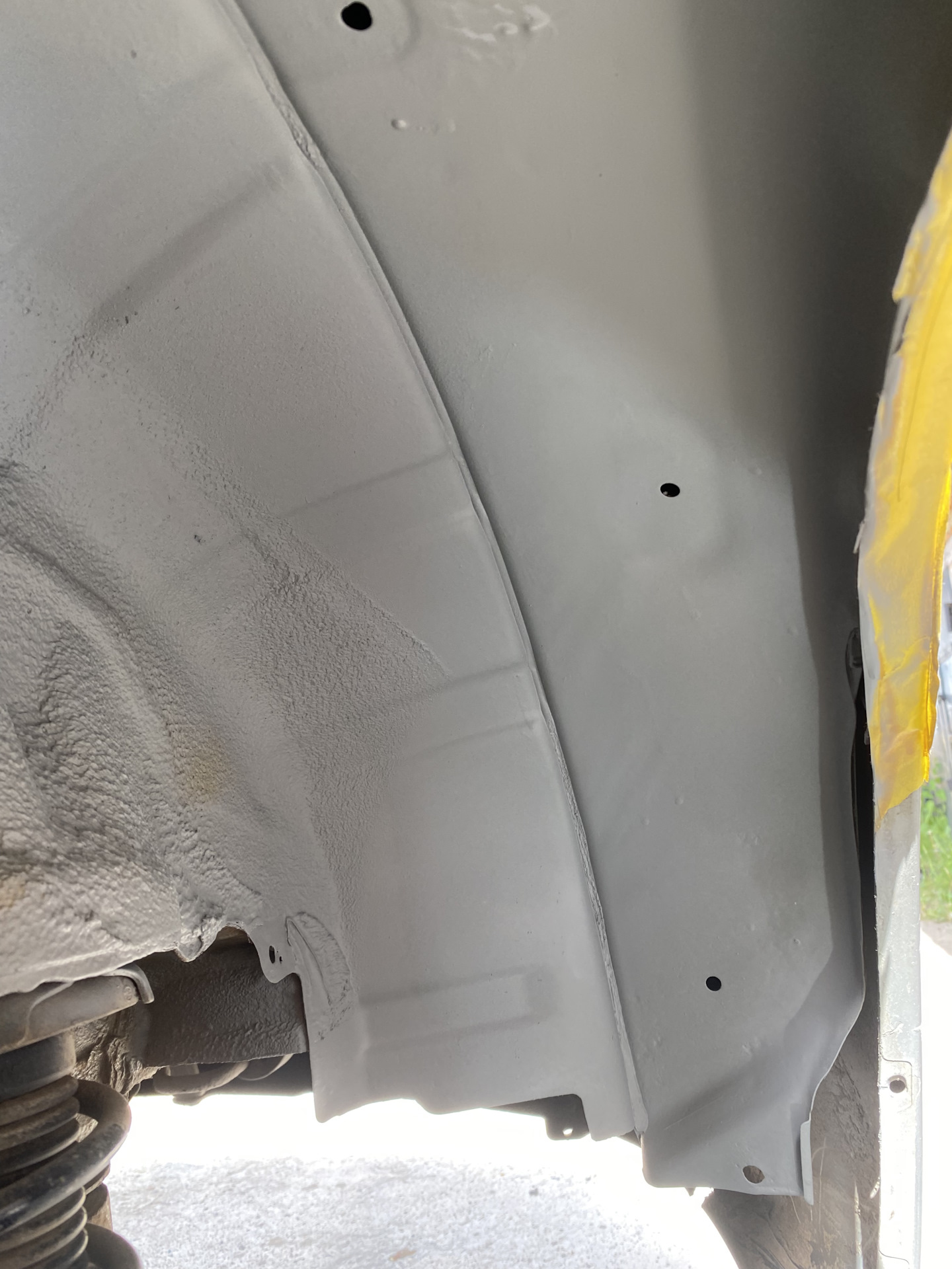

После этого, решился на обработку самых печальных мест, а это низы по бокам, dinitrol rc800, вещь крутая, но сейчас стала запрещенкой и днем с огнем не найти, но у меня хранится, остальные места покрыл преобразователем ржавчины в грунт с цинком, выждал время, и залил всю арку кислотным грунтом, потом обычным грунтом перекрыл.
Можно было бы оставиться на этом, но я решил покрасить арки по низам в цвет, после чего залил их лаком, считаю, что самый прочный слой это все же лак, ничто не защищает поверхность как лак, но это мое мнение, и только при условии, что поверхность зачищена и обработана.
