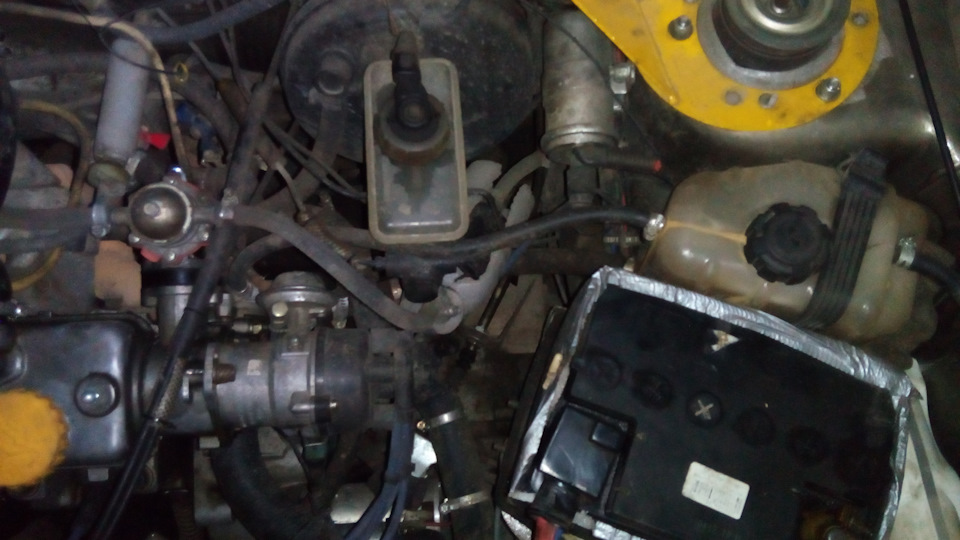

Проблема завоздушивания СОД Калин первого поколения стоит для меня остро, даже при переходе на Гранта термос "подземные реки" были слышны под панелью. На решение этой проблемы сподвиг Aleksey-74 www.drive2.ru/l/6199105/ . Грантатермос имеет небольшой объём и в нем перекрывается верхний патрубок основного радиатора, а не нижний и скопившемуся воздуху некуда деваться, только ждать открытия большого круга, да и это не спасало.
Решено было сделать так же как и на новых Приорах 2015года, только не убирать сброс с радиатора!

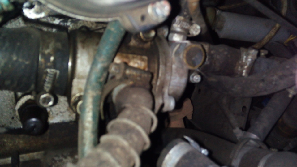

снимаем термос, сверлим отверстие ф=6 по анологии с родным нового образца
берём подходящую трубку с толстыми стенками, желательно алюминиевую (у меня подошла от испарителя старого холодильника ) нарезаем резьбу М8 на трубке и в термосе
подматываем фум- лентой, вкручиваем
внутри излишки трубки убираем гравером или дрелью с шарошкой
получаем примерно так
почти как заводская, фото позаимствовал у

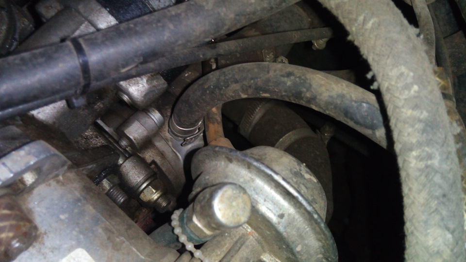

примеряем термодатчик
сразу же я заменил верхнюю шпильку с 75мм на 80мм от крепления распредвала классики, прежняя была коротковата, ставим провод массы через шайбу
одеваем пока прозрачный шланг (это в моем случае для эксперимента, вам ставить сразу резиновые армированные 8мм)
можно поставить и гайку с тефлоновой вставкой

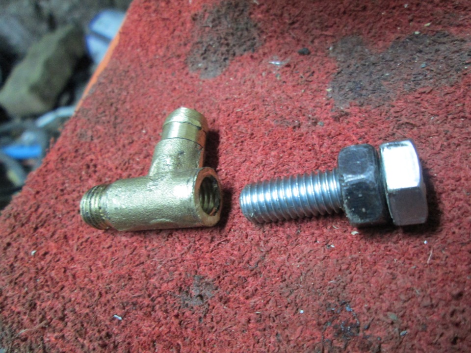

делаем вот такой штуцер для установки в расш. бачок
делал из таких вот тройников из хозмага, цена каждого 40 руб, можно и прямым без заморочек
такой я сделал для регулировки пропускной способности этого канала
врезаем в бачок
я делал так:
нагрел вороток проплавил отверстие около 8мм, раскачивая по кругу горячий вороток, тем самым в этом месте пластмасса бочка стала толще
нарезал резьбу М10 как и на штуцере, вкрутил штуцер, ориентировав его на термостат
законтрил шайбой с внутренней стороны бачка
пришлось немного загнуть накидной ключ на 17
вкручиваем пока короткий болт в штуцер не перекрывающий отверстие штуцера
в дальнейшем я уменьшил проходимость примерно таким болтом:
(пропускную способность оставляем 1/3 от полной, проверено- самый лучший вариант )
заливаем антифриз, заводим и видим как шланг от термоса к бачку покраснел
по нему интенсивно перекачивается антифриз, причем с пузырьками и промежутками из воздуха
(скоро добавлю видео, еще не обработано)
а через патрубок от радиатора ничего не течет- закрыт большой круг
после открытия большого круга, при увеличении оборотов, жидкость так же побежит, только не так интенсивно, по этому после выхода всего воздуха я ограничу пропускание канала от термоса в расш. бачок

вид спереди
вид от салона
вот такая конструкция
ну и напоследок проверка открывания пробки на месте в реалеу меня начало открытия 1,1 Атм, максимальный сброс 1,6 Атм сейчас у меня 0,5 Атм начало открытия и 0,6 полный сброс, так спасся от троения двигателя и потери антифриза, подозрение на микротещину в ГБЦ или её прокладке.

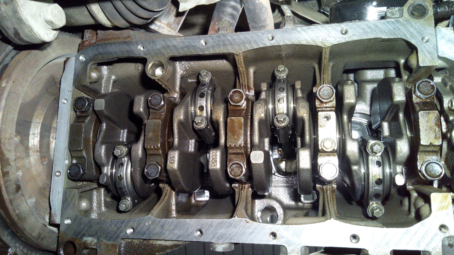

На Август 2018 года после 6 лет мучений, снята башка, прошлифована вместе с блоком по плоскости прилегания и проблема ушла! Работы по шлифовке выполнены в комплексе работ по переводу 126 движка на безвтык с сохранением облегчённой ШПГ, после замены и комплексом других доработок пробег 4500км, пока ещё обкатываем!

Я правильно понял, что "завоздушивание" было не из-за грантатермоса, а все же из-за прокладки ГБЦ?.. и доработка самого грантатермоса не требуется? А то большинство грантатермос ставят, как раз чтобы печка не завоздушивалась, а вы его еще дорабатываете.
Да, просто сначала шёл более доступным методом лечения проблемы.

Я конечно ни на что не намекаю. Но воздух это скорее симптом, а причину вы и сами знаете (прокладка). Как временное решение вполне жизнеспособно. Дай бог подольше покататься без глубокого ремонта. Удачи на дорогах.
Большое спасибо за участие, про прокладку всё-таки тоже остается такое мнение, сейчас машина уже 2,5 месяца стоИт, катаюсь на втором авто-восьмерке, Поживем увидим, в принципе на Калине останавливаться не собираюсь.

Интересно, что за датчик стоит на гбц чуть выше термостата?! На 4,6 фото с конца видно его
Блин, забыл, ведь говорили что это за датчик хитрый, на 21124 движках его нет.
А за что отвечает хоть?!
Не помню, завтра спрошу у того кто говорил о нём!
Помехоподавляющий конденсатор.
Ставится на машины со штатной магнитолой.
