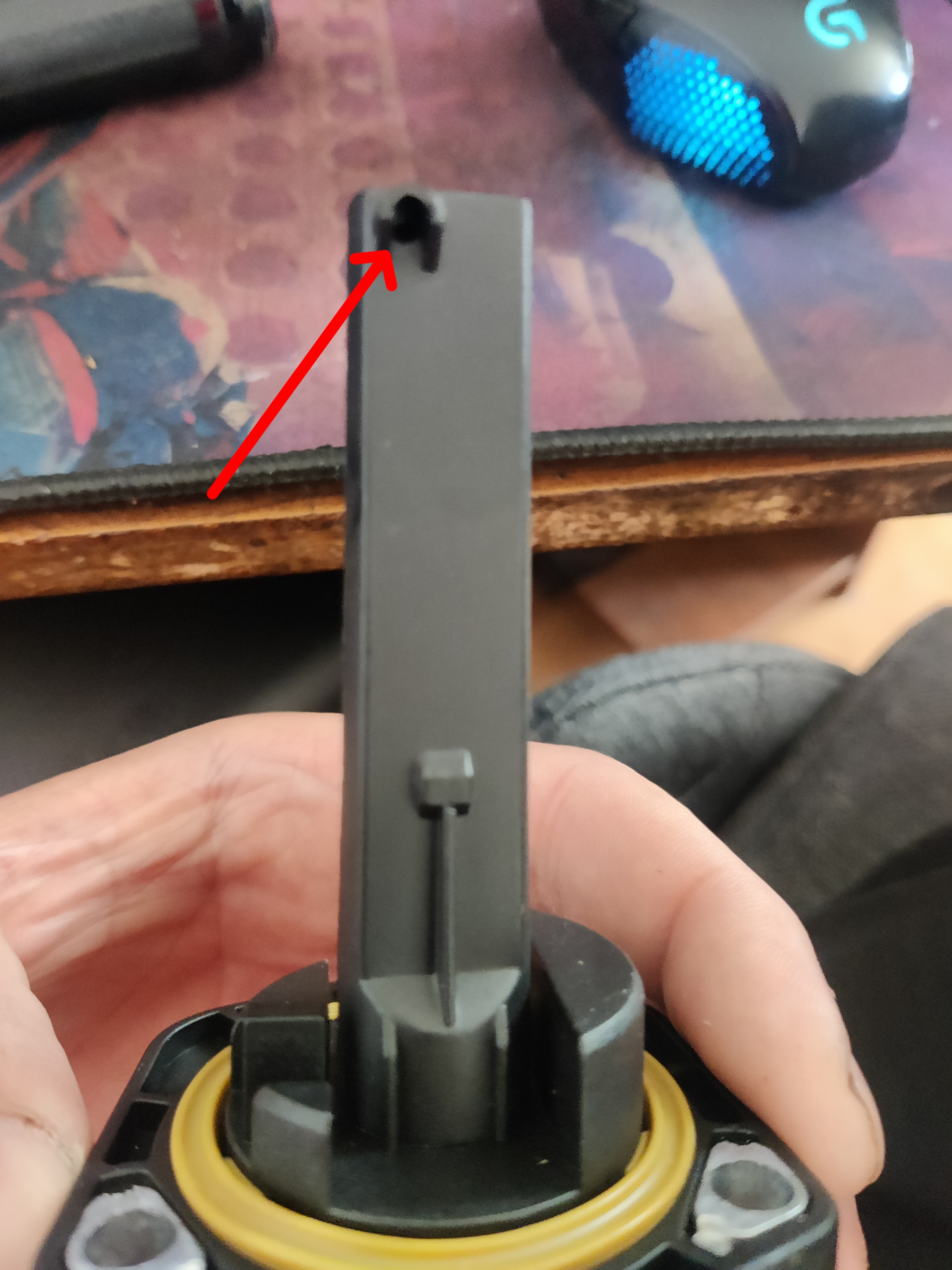

Месяца два назад появилась проблемма, начала МОРГАТЬ масленка ЖЕЛТЫМ цветом, я всегда остановливался проверял уровень масла (он был в порядке), доезжал до места работы и в конце рабочего дня тоже проверял уровень масла (также был в порядке). Это повторялось 1-2 раза в месяц до наступления лета. Теперь при каждой поездке, он не МИГАЕТ, а ГОРИТ желтым. Звонил в СТО говорят что надо читать ошибку когда закорается лампочка, а она как на зло не хочет гореть при подъезде в СТО. Далее начитавшись похожих тем понял, что скорее всего помер датчик уровня масла, который стоит в поддоне двигателя и его надо менять на новый оригинал (стоит он от 10к), в крайнем случае на БУ оригинал.
Уважаемые знатоки можно ли подзабить на эту проблему, если уровень масла в порядке?
Первым делом попробую промыть его и фишки, защиты днища у меня нет, может быть туда всякая ерунда забилась и морочит мне голову. Прочитал так же что промывка не помогает в большинстве случаев, но надежда умирает последней.
И хочу добавить что иногда она загорается когда поездишь после дождя, иногда после кочек и ямок, иногда вообще не закорается долгое время, а сегодня дал газу по прямой до 5тыс об. и она опять загорелась, и обеспечила мне "отличное" настроение.

За эту лампочку отвечает датчик уровня масла. При исправном датчике, постоянное свечение лампы говорит что низкий уровень. А моргает как правило при не исправном датчике, возможно есть и другая причина, но при поиске информации по этой проблеме все ссылаются на не исправность датчика . У меня постоянно моргает( нужна его замена ) . На работу двигателя это ни как не влияет. Попробуй долитьмасло до верхнего уровня и понаблюдать. Ну и нужно в него залезть. Может просто обрыв, может он начал течь и отсюда вся проблема.
снимите и промойте датчик
Масло буду менять через 4тыс и помою его, сегодня просто посмотрю контакты и проводку
Прочитать ошибку стоит, даже если не горит то в памяти должна остаться. Хотя бы китайским обд почитай. Проблема может быть не только в датчик, но и в насосе масляном.
