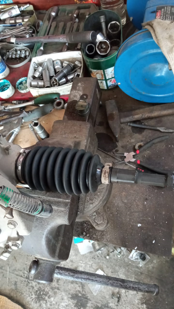

Как вы поняли, речь сегодня пойдет о ремонте рулевой рейки. Как всем известно, это болезнь сивика 8 поколения, да и не только его.
Собственно на очередной замене масла в апреле этого года, я попросил мастеров заглянуть в ходовку, т.к. появился после зимы стук с правой стороны.
Была приговорена правая рулевая тяга (прошла 188 тыс км или 108 тыс.км, в заказ нарядах от 1 владельца, замену рулевых не нашел. Ну и я собственно с 2018 года их не менял), правый пыльник рулевой тяги, задние втулки стабилизатора и задние колодки. А также был выявлен стук в рулевой рейки и посоветовали уже туда заглянуть и выполнить ее ремонт.
Ребята посоветовали заказать ремкомплект от Reika.pro и были готовы выполнить ремонт с гарантией по пробегу в 70 тыс. км.

Были опасения за состояние вала, что он в коррозии, так как был чутка надорван пыльник. Забегая вперед — все обошлось. А также возвращения руля в "нулевую" точку. Здесь тоже все ОК!
Далее немного фото процесса
Далее из "Чулка" достаем опорную втулку и устанавливаем новую из Ремкомплекта
Далее все собираем, устанавливаем новые расходники
И рейка вернулась на свое место.

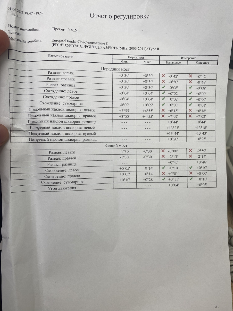

Поехал на сход развал. Не с первого раза выставили руль ровно. Пришлось дважды скатать. Сказали что заднее схождение поправить не могут, так как болт закис и не крутиться. Закажу новые болты и сайленты заменю и тогда повторно заеду на сход-развал.
Подробная инструкция от производителя
Проехал за неделю 500 км, вроде все притерлась. Стука нет, тишина! Кайф!
