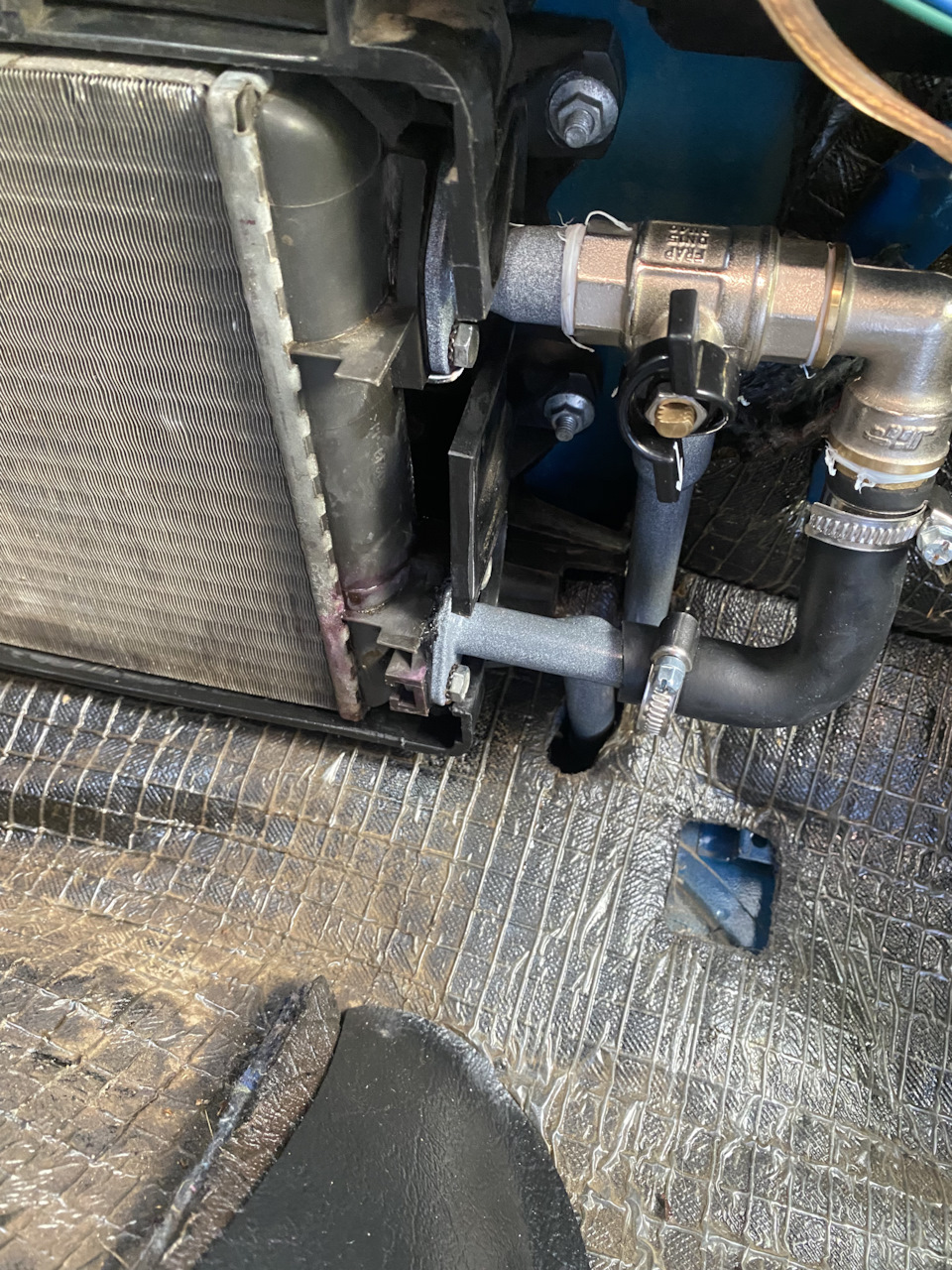

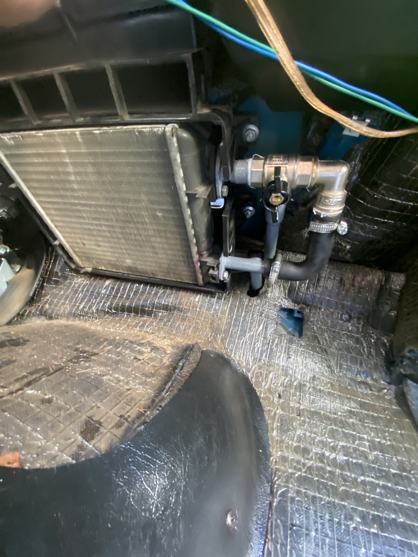

Сколько лет машина стоит на конвейере а болячки устранять не собираются, вот решил поменять одноразовый родной кран печки на кран с байпасом.
Нашел объявление на Авито, связался с продавцом который мне оперативно его отправил.
Настало время для его установки, соответсвенно докупил новые прокладки и данный дивайс был установлен
Пока наблюдаю, но уже могу сказать что данный кран оставляет за собой только положительные эмоции( жара в салон не идет при закрытие крана и наоборот)

Так, а мне одному кажется что ВХОД в радиатор должен быть в нижний патрубок? 🤔 Иначе возможно неполное заполнение радиатора ОЖ.

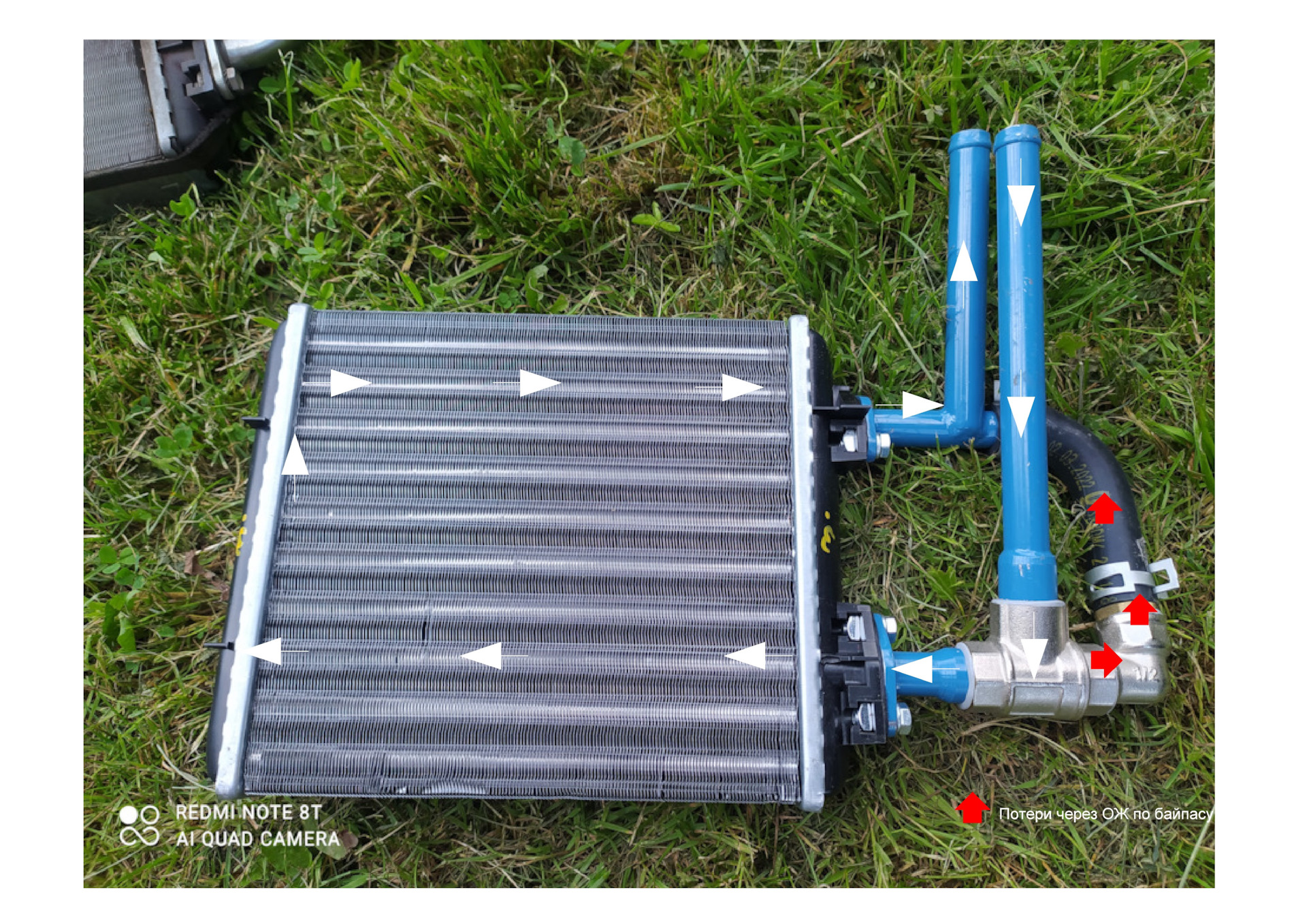

интерес взял — а есть еще на каких др. машинах, по отопительным радиаторам, т.н. байпасы?
На нескольких во владении мною иномарок — стояли обычные краны. Закрыл кран — циркуляции через радиатор нет. Открыл — есть.
Что то меня смутные сомнения гложут — а не будет ли хуже? В смысле, потери по производительности отдаваемого тепла в салон от двигателя.
От чего потеря? На зиму открывается Циркуляция как у обычного.Только проходное сечение выше.Что есть лучше.
Байпас, это своего рода параллельная ветвь и по этой ветви в параллель ОЖ будет забирать ккал. предназначенные по радиатору.
может в чем то заблуждаюсь, но что то подсказывает — что это так.
И вообще, зачем городить не нужный огород. Система без (доп) байпаса работает.
Кстати, байпасом еще является и сам блок по охлаждению ДВС.
Грубо говоря, есть байпас, а к нему в параллель — еще пристегнули один.
Тема для диссертации 😀
Вся эта заморочка отключить радиатор .При этом сохранить возможность отвода и циркуляции от четвёртого цилиндра.
маловероятно, что байпас увеличит циркуляцию ОЖ по 4ому цилиндру.
Размеры самого блока и размеры трубочки байпаса — несоизмеримы.

Под весом этой штуки бачок радиатора уже от сот отрывается, потеки ОЖ сверху видны. Пара хороших ухабов, и:-)
