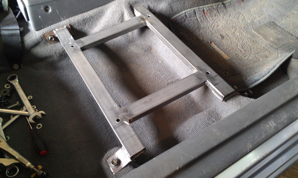

На руку сыграл приближающийся день рождения) на который я заблаговременно получаю совместный подарок от моей девушки и мамы ввиде 2 ковшей Recaro SPG ))) Отлично! осталось дело за малым: поставить ковши, 4 точные ремни, регулируемую тягу панары RS-R (которая уже лежит месяца 2), вырезать задние арки(так как из за проставок колеса перестали умещаться в арках, а раскатка вышла "некрасивой" и неэффективной), сделать сход-развал, перепрокачать тормаза, перепрокачать и отрегулировать сцепление, подсобрать по мелочи в подкапотном, подключить датчик буста, установить переднюю губу на бампер, сделать страховку и ТО…и еще кучу мероприятий… Ну что ж… сказано — сделано)) дней 5 в режиме гараж-работа-гараж и 5го Апреля я выезжаю из гаража на старлете!

Ковши и установка
