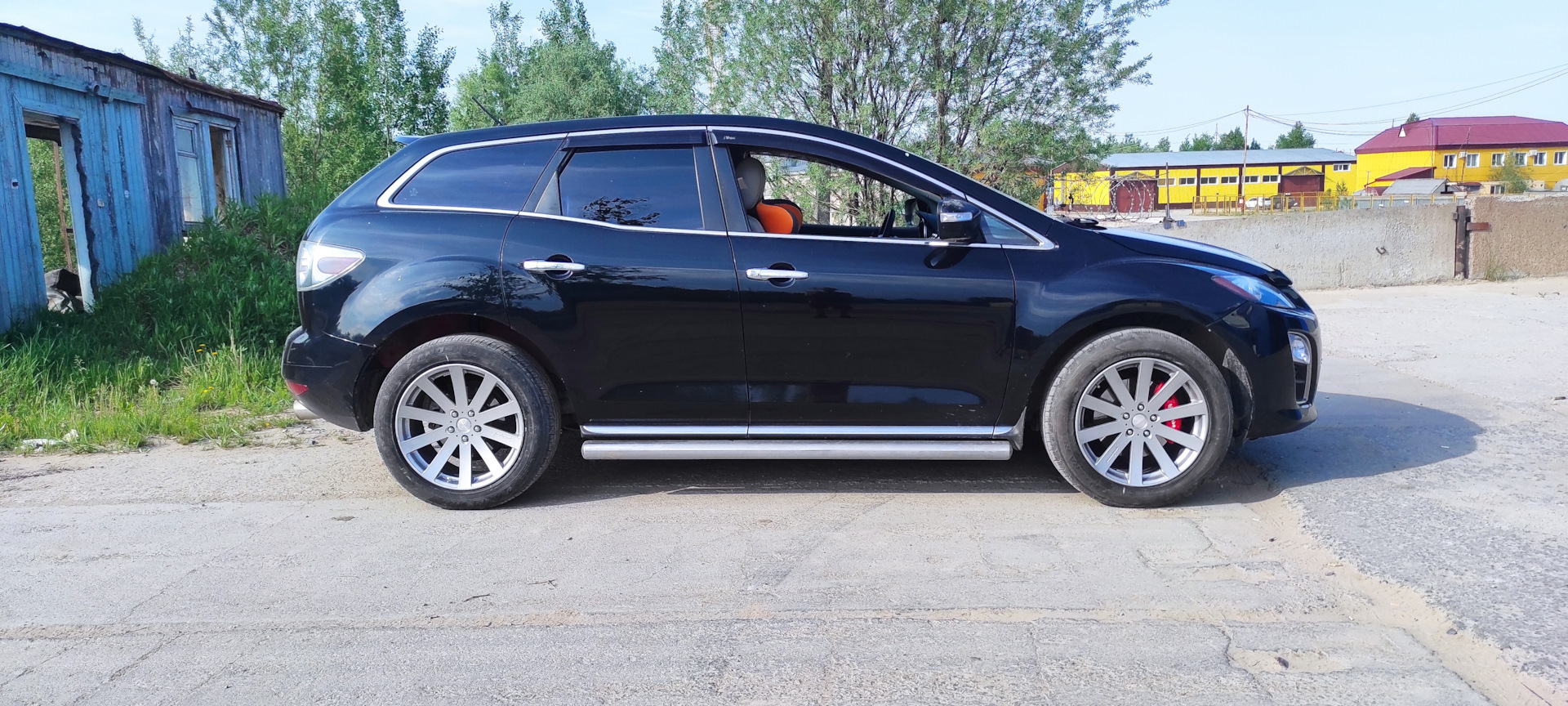

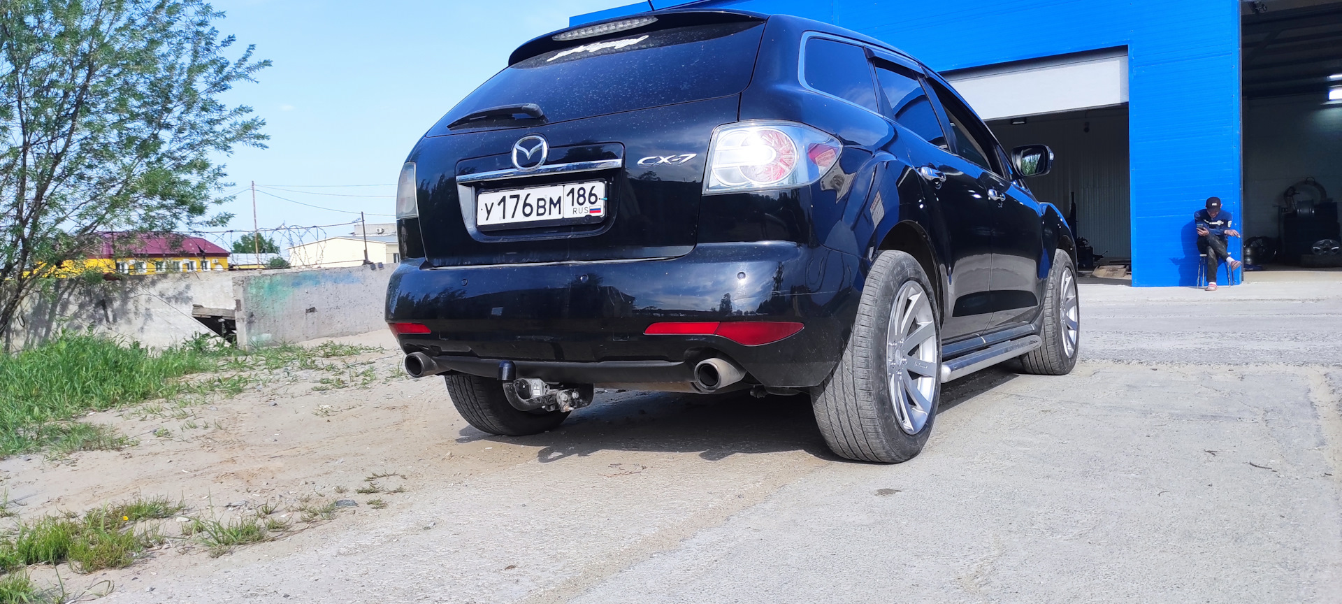

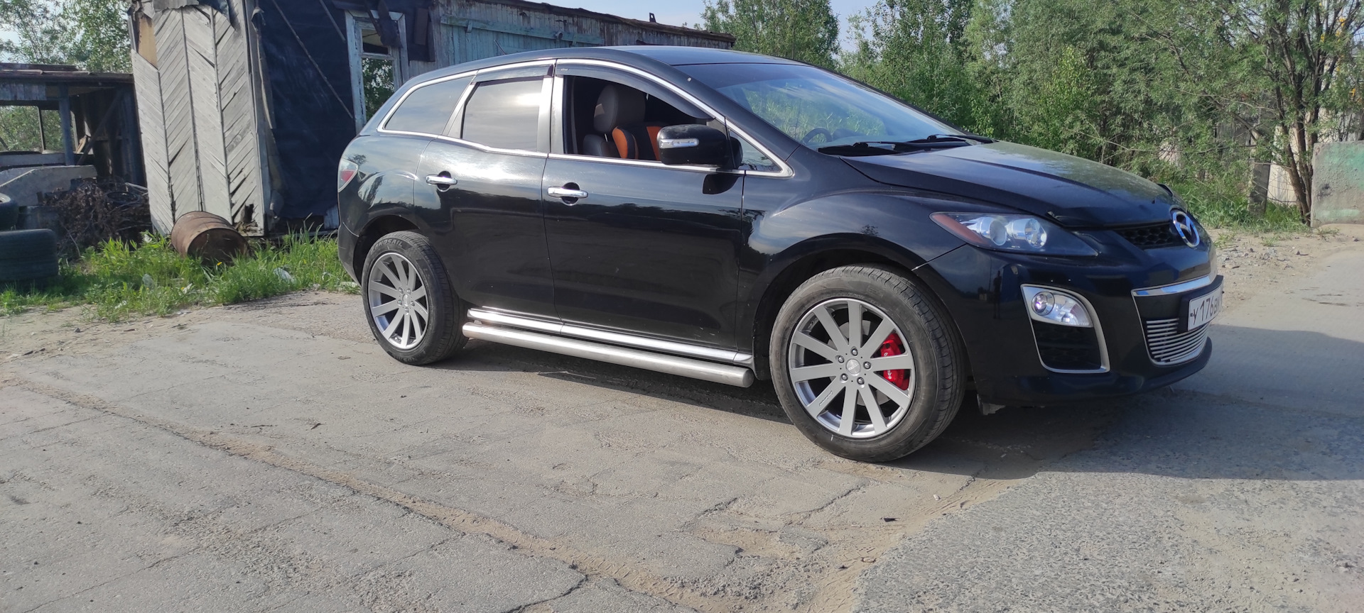

Всем бобра.

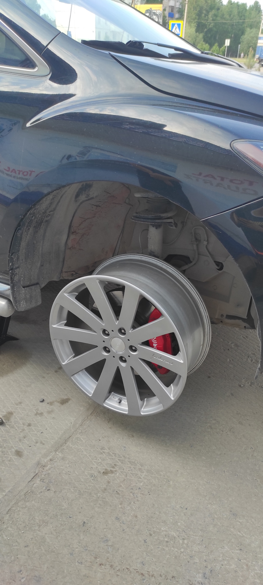

Вот такие тапочки на лето у меня теперь.
Перед r19 J8 ЕТ 42.
Зад r19 J9 ЕТ 38.
Заменой с прежних летних убил 3х зайцев:
— ушел от неприятного вылета (из за вынужденых проставок)
— визуализация R19
— и самое главное восстановил в идеал колейность дороги, перестало перетягивать руль.
Р.s: в виду не высокой цены покупки данных дисков снизил стоимость продажи своих тапок www.drive2.ru/l/648410870153497991 на 7т.р… как говорится за что купил за то и продаю )))

Отличный вид👍👍👍

вид Огонь!

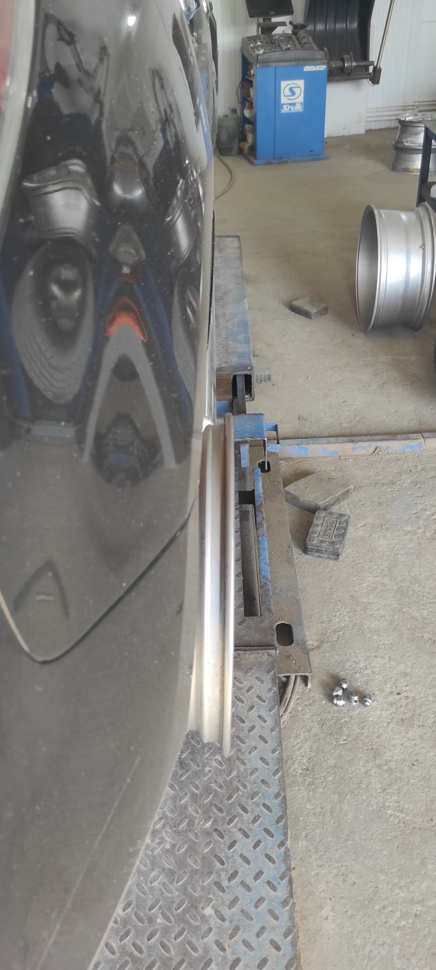

ширина диска ?
8 и 9 дюйма
Тип который продал, катал эти диски на резине 225*55
SLaVich3RUn
8 и 9 дюйма

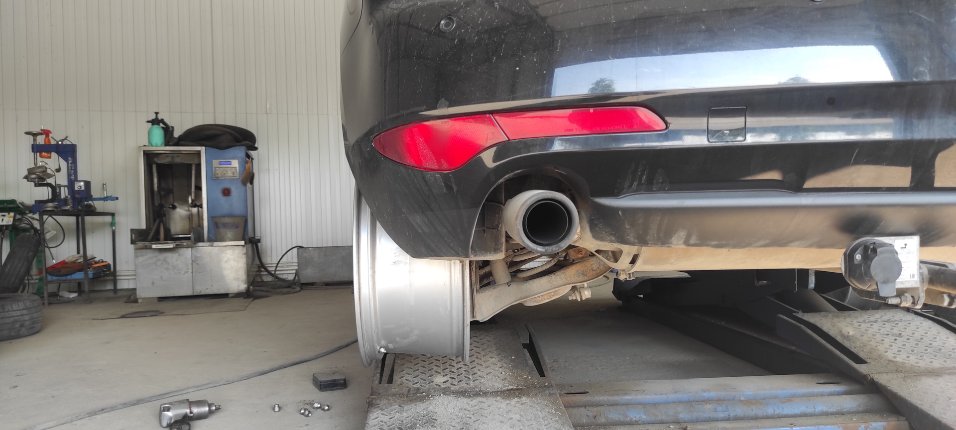

Спереди с проставкой 20мм т.к. суппорт большой (не родной, между диском и супортом пролазит только пластиковая катра), с зади без проставки 20мм…если бы с проставкой то получилось бы вот что
