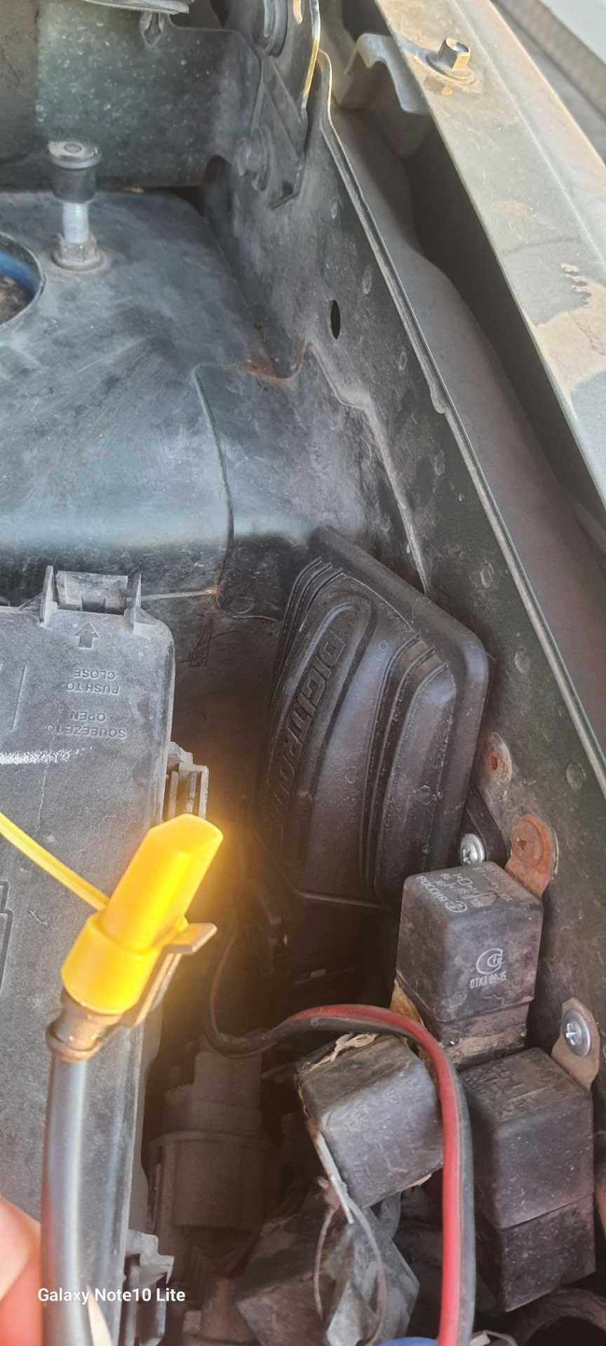

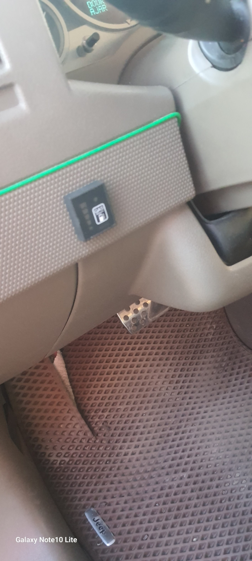

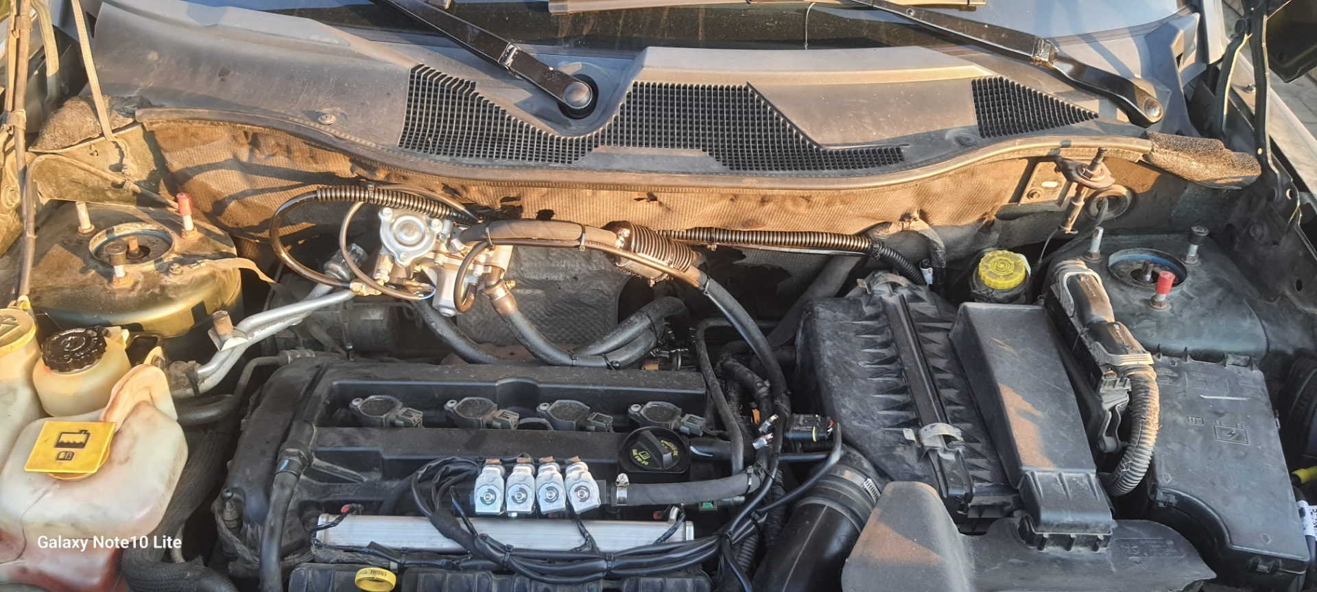

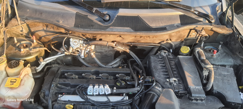

Последнее что хотел сделать в этой машине это поставить ГБО, я с этой индустрией давно связан, поэтому не буду что-то писать и говорить, тут два лагеря кто за, а кто против.

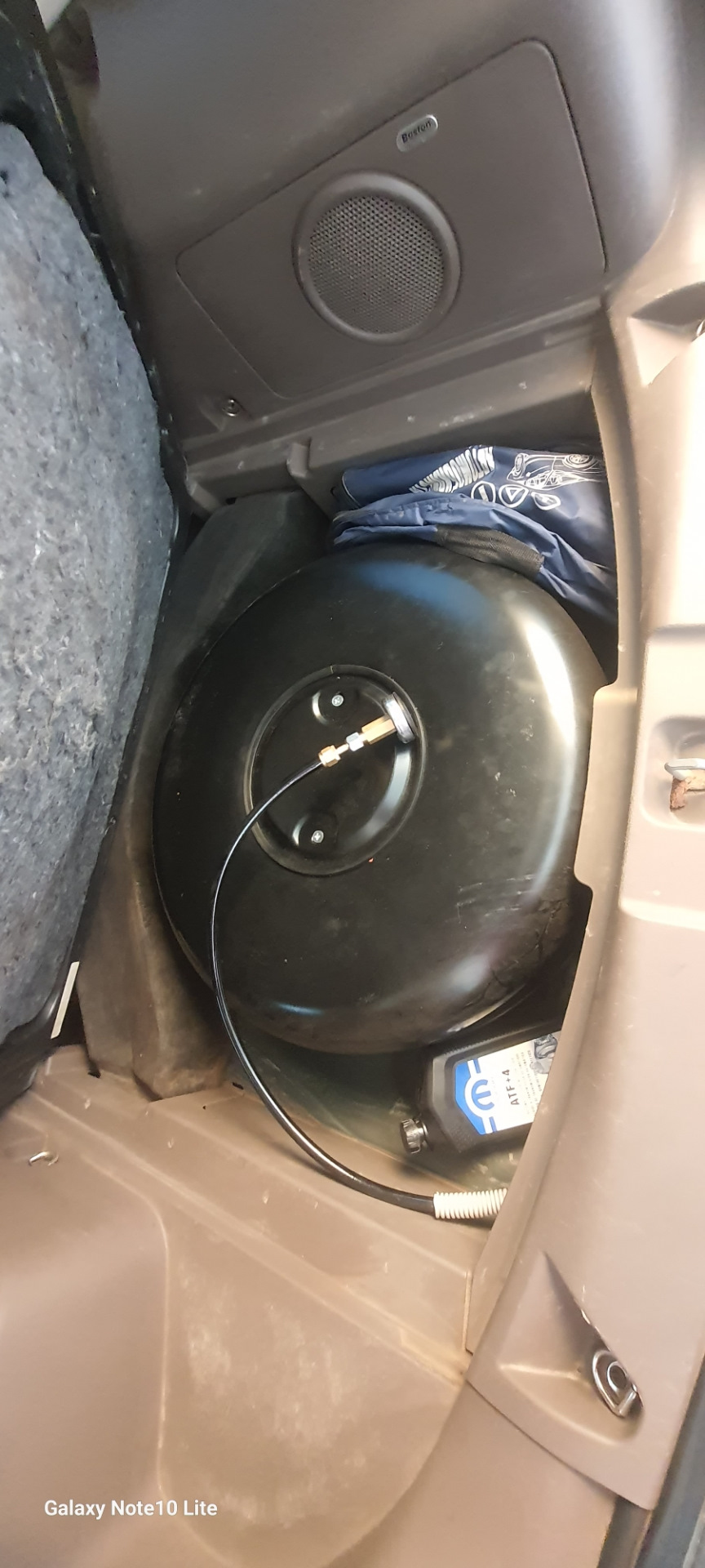

Сама установка digitronic 4 поколения, баллон на 54 литра, входит 45 литров.
На бензине 1000 рублей это 21 литр 92, хватает на 130-135км.
На газу 1050рублей, 45 литров хватает на 270 км. Экономия…
В целом доволен, по динамике что на бензине что на газу одинаково, не ощютил разницы.Регулировка клапанов, что надо будет делать, но это не скоро…

Баллон какой, и на сколько хватает км?
Полную емкость не помню, заправляю по 50 л. Хватает этого где-то на 420 км по трассе, если выше 100 не идти. А в городе 320 — 360, смотря как ездить, и какая пора года…
Значит 60 литровый баллон. По пробегу не плохо
