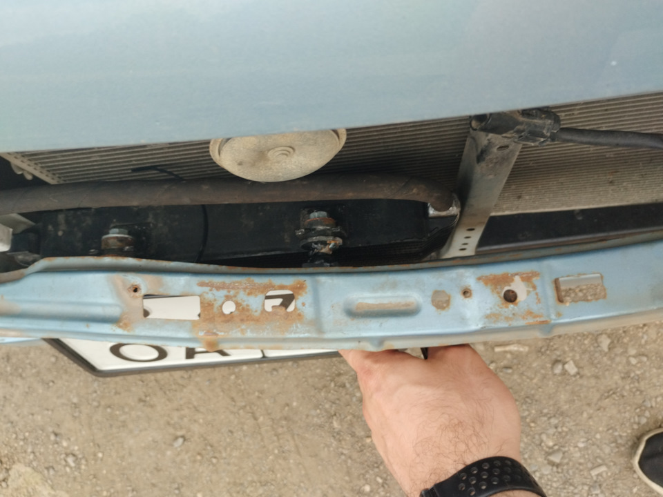

Вариатор должен быть обслужен!
Держал я эту мысль собираясь из Краснодара в Ярославль за бабушкой…
Это 4000км. Обратная дорога с прицеп полный вещей.
Решение:
Удалить родной фильтр, внедрить фильтр Акпп с Субару Легаси.
На форпосте купил два штуки год назад, по 2500р. Фильтрующий элемент фирмы Лункс LT-1165 — 670р.
Инструкция:
Слил жижу через пробку поддона.
Снял Акб и площадку.
Снял родной фильтр, срезал с него площадку крепления к вариатору.
Из листа 4мм варим Г-образный кронштейн с выносом на три пальца от корпуса вариатора, чтобы удобно было его прикрутить.
Берём новый шланг на 8мм от фильтра Субару к радиатору, примерно 40см.
Все хомуты рекомендую самозажимные японские, они пришли с фильтром и часть оставил родных.
Залил жидкость в вариатор — Лукойл CVT.
4л хватило.
Поддон не снимал, хотя и прокладку купил.

Радик приткнул, а сообщество сереноводов раскритиковали — типо не будет обдуваться, переделай…
Странно, а где он тогда будет обдуваться))) они там обычно и ставятся…
Задрал высоко. Его не видно через решётку бампера — соответственно не обдувается прямым потоком.
А понял, но тогда да…
