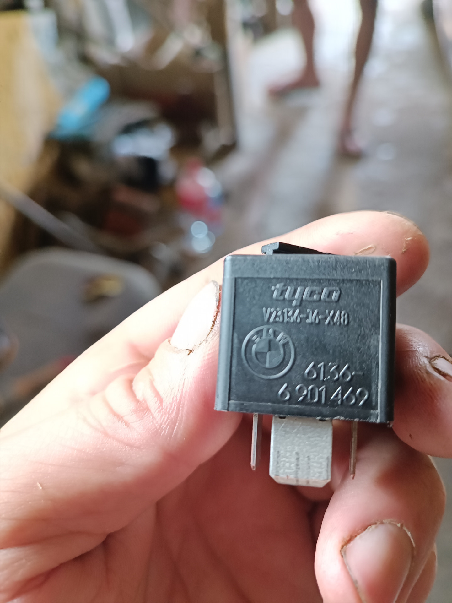

Запчасти на фото: 6901469
Добрый день. Проблема в следующем : греется реле замкнутых контактов которое находится в багажнике. Когда нагревается, коробка падает в аварию и в последнее время ещё и звук стал пропадать. Диагностика показывает что с коробкой всё нормально. А проблема в электричемкой цепи. Все плюса зачистил (которые требовались) проблема не ушла. И даже новую релюху ставил. Результат тот же.
Реле нагрелась, вылезла ошибка по коробке., заглушил авто, вытащил остудил реле. Ставлю обратно, запускаю авто и проблема уходит на какое то время… В чем беда?

Все дружно должны угадать что за реле и где оно стоит? Греется это следствие кз или плохой массы. Опять таки как сильно греется. Коробка падает в аварию значит нужно читать компом а не гадать на кофейной гуще
Реле на фото. Реле замкнутых контаетов под маркировкой R3. Греется сильно, компом читали. Указывает на эл. Цепь до акпп. Массы асе проверил. Зачистил. Осталось разъем акпп проверить, на первый взгляд сухой не в масле.
Вынимаешь реле, берешь мультиметр, пищалку. Смотришь кз на контактах, смотришь напряжение, далее уже делаешь выводы

Для начала нужно понять что за реле и за что отвечает, и причем тут вообще АКПП )скорей всего АКПП сваливается из за потери напряжения в борт сети )
Когда выдергиваю это реле тухнет индикация у кулисы акпп. Без реле машина не запускается. И вылазиет куча других ошибок. Реле цепи зажигания вроде ещё так маркируется. Находится в багажнике справа где предохранители
Смотри короб справа где мозги стоят
