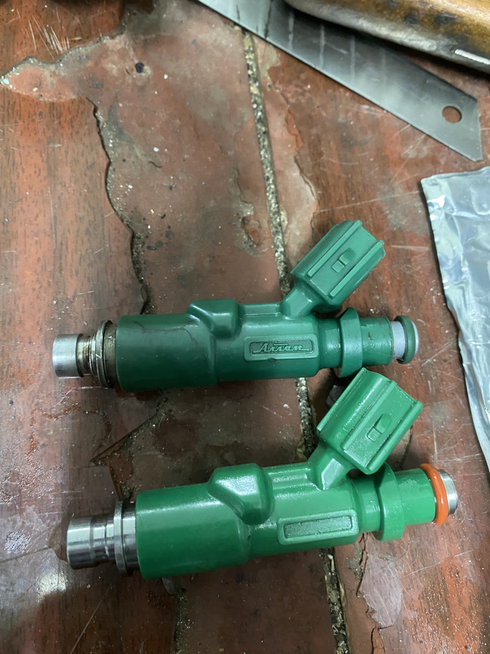

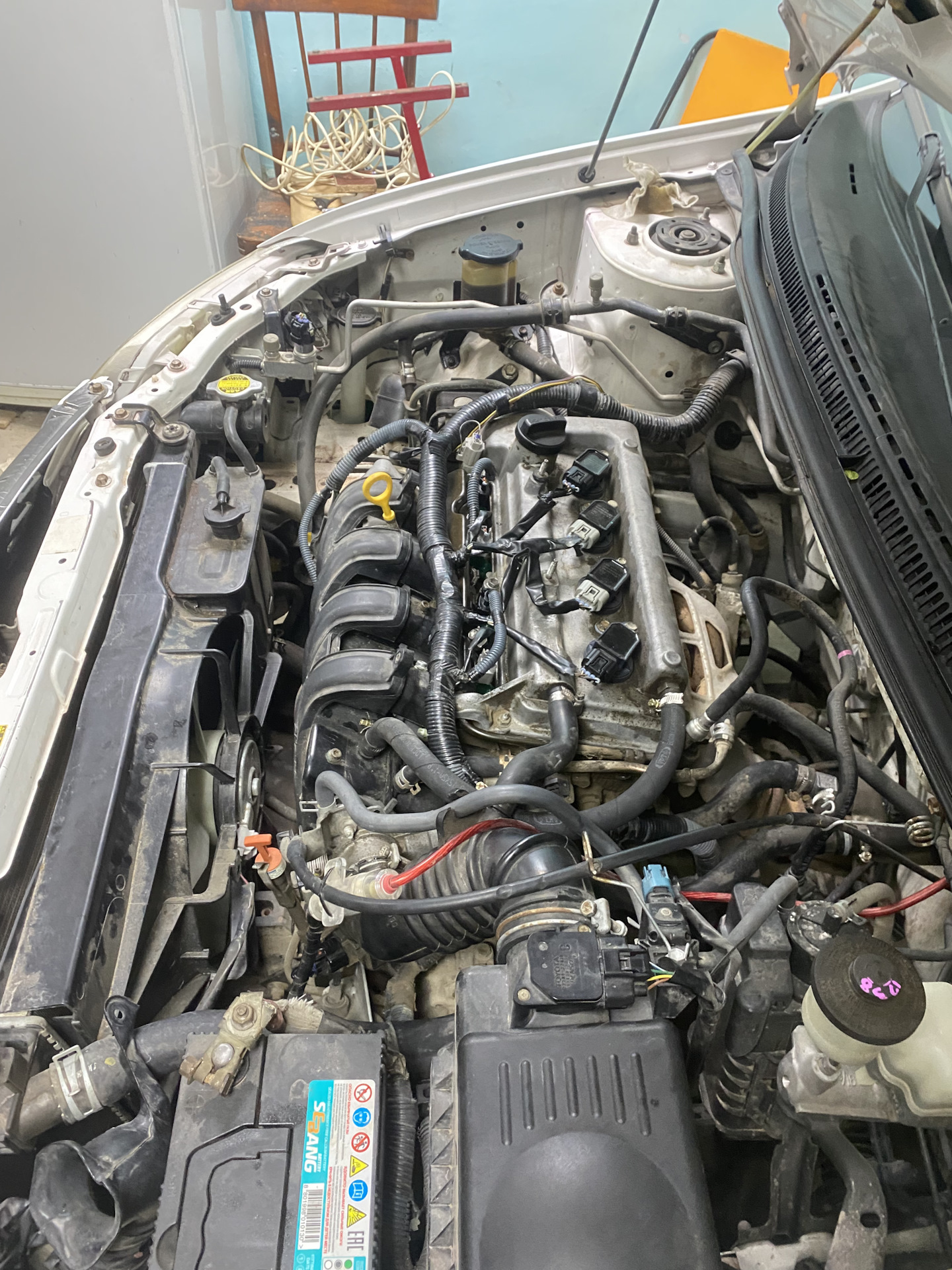

Всем привет, постараюсь в краце рассказать может кому пригодиться, после покупки машины понял что у нее огромный расход, 50л бака хватало на 350км, с учетом того что у меня 1,3 обьем я думаю это много, поехал на чистку форсунок и там выяснили что одна форсунка льет очень много бензина, заказал форсунку она должна была приехать через 2 дня, ну а пока ездил на старой, до того момента как она не пришла.

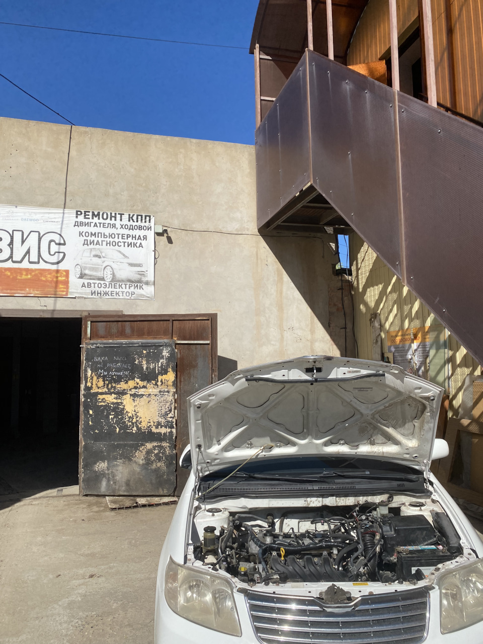

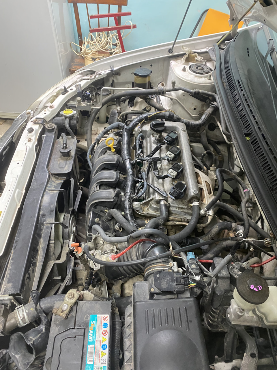

Далее случилось что то не понятное ни кому, после замены форсунок машина перестала заводиться просто мертвая, пытались мы её оживить 4 дня, думали сигналка блокирует бензонасос, но это не она, затем полезли в бензонасос думали сгорел, так как при повороте ключа не качал моторчик, далее выяснилось что моторчик бензонасоса на короле включаться только тогда когда стратер крутит двигатель, для меня это дикость)
Перебрали все что только можно все блоки все предохранители все работает все исправно но она не запускалась.

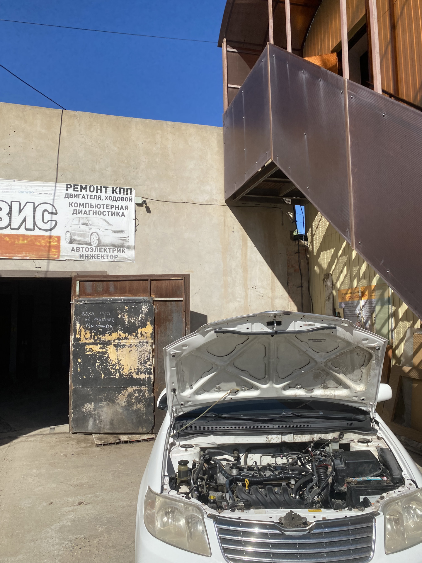

Далее выход один везти в автосервис, в надежде что надут проблему. Парни из сервиса мучались 5 часов, проверили все что можно все в рабочем состоянии но машина не запускалась. Подошел парень и дал совет залить масло в колодца.
ИТОГ: При замене форсунок бензин размыл пленку на поршнях из за чего в моторе просто напросто не было компрессии и она не могла запуститься, взяли шприц налили масло в каждый колодец и вуаля мотор запустился с пол оборота, масло прогорело дым из трубы пропал, стала работать как часы! Будте аккуратны при замене топливных форсунок))) Обошлись малой кровью все вышло с эвиком, форсункой, работой сервиса в 5000 рублей.
Перерыл весь интернет но нигде не было написано про то что просто надо было налить масло в колодца поршневые что бы появилась масляная пленка на поршнях!

Кстати можно было промыть просто форсунки на стенде, и решило бы проблему с льющейся форсункой, Китай не выход. Я тоже обслуживал, всё резинки менял на них, тоже важно, свои форсы всегда лучше
На стенде проверили, 1 форсунка под замену ей ничего не помогло, по этому новую поставил)
Ясно, но мою вылечили, даже без ультразвука

если хон есть и компрессия нормальная (а не 6-7 на цилиндр) то даже масло лить не надо — все так заведётся
вопрос с расходом, возможно связан не с форсункой, а с чрезвычайно низкой компрессией в двс, причем во всех цилиндрах
В первых 3-х цилиндрах на сколько помню было 12, а вот в 4 было 10, не думаю что это из за этого, предположения что у нее стоит какая то прошивка по этому такой расход, еще говорят большой расход из за акпп и то что двигатель слабый и не вывозит.
Не может быть прошивок на тойотах от слова совсем, да АКПП конечно больший разход, обычно на 1.3 редко встретишь на АКПП
если поршневая живая то никакой пленки не надо, компрессия появилась после того как масло налили, ЦПГ хана мне кажется. Менял форсы все, никакого масла не лил, завелась с полпинка
