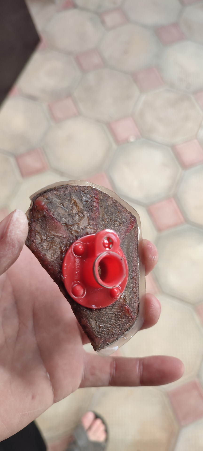

Поехал в горы (320км) — всё было нормально, но через 200 км на ходу начались проблемы!
Гранта фл АКПП пробег 38т.км!
Заводится — не троит — ошибок нет!
Не набирает скорость, особенно в горку на первой передаче ( хоть на 2-й, хоть на D) еле едет и дёргается — с горки веселее, но только плавно и до 2,5 т.об, а дальше опять пинается и не разгоняется!
Есть варианты?
Свечи, фильтра отпадают — ещё варианты🤔

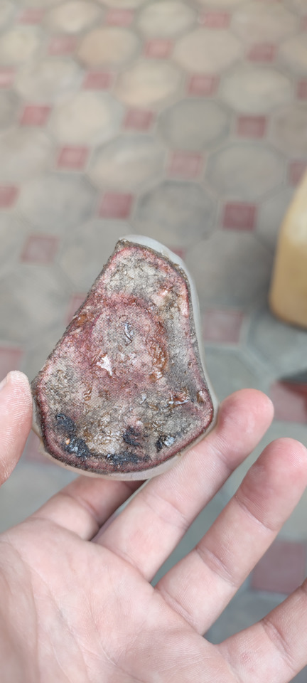

Всем спасибо подсказки, за внимание!
Домой доехал нормально, но после выезда через 20км купил бензонасос с фильтром, что б был в багажнике!
По приезду домой разобрал и заменил фильтр — на днях проверю давление в рампе и решу что с насосом!
В баке чисто и в колбе не было почти мусора🤷🏻♂️
Давление бенза в рампе проверь
Всё будет, но только когда приеду домой!
Если доеду конечно 🤔
Здесь нет условий для этого
Ради эксперимента — вытащи воздушный фильтр и попробуй проехать

Что-то похоже на бензонасос
Да и я думаю на него, но хз смогу найти здесь или нет — завтра поспрашиваю у местных

Хана насосу или забился фильтр… Машине не хватает топлива, а так как ещё и воздух разрежонный, то отсюда и все траблы с разгоном…
У меня на механике бензонасос полетел газ даешь она не едет дергается по городу ещё можно было ехать, а на трассе глохла
Ну может быть — брали две одинаковые гранты в один день и на другой на этом же побеге навернулся насос, но у него глохла на ходу
AndreyA411
Если летит бензонасос авто глохнет и не запускается. А если начинает умирать то признаки такие.
Ну надеюсь на 200км хватит, а то не где сделать здесь 🤦
Пока ещё не глохнет😁
Если насосу хараки приходит то может и 20 км протянуть, а может и 1000 км.

Фильтр в баке тоже отпадает?
Хз — не лазил
KOLOBOS
Он первая причина 🤝 завтра замер давления в рампе
где то воздух потравливает ? патрубок смотрел,
Всё обсмотрел — на холостых и до 3 т.об проблем нет
