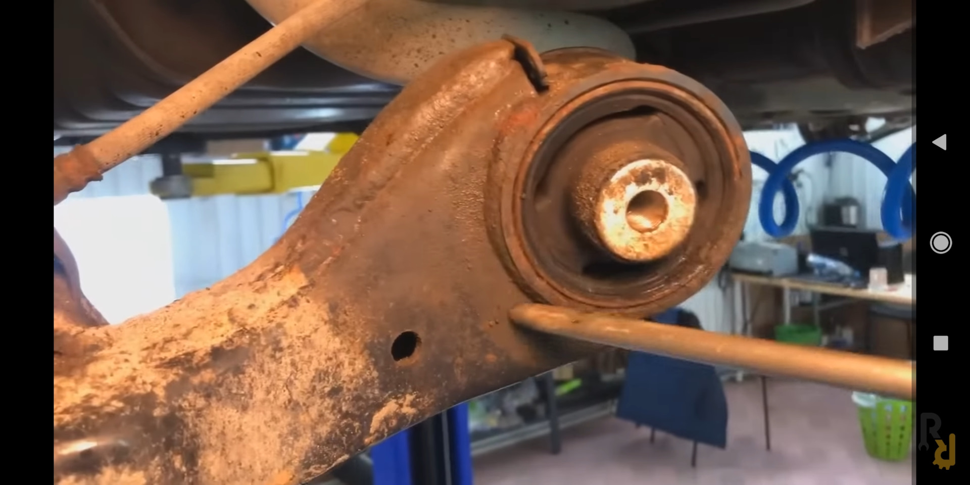

И вот на сход-развале был приговорен один сайлент блок, второй был полужив. Печально, но что делать.
Записался на замену сайлентблоков, там же заказывают запчасти. Ценник такой же как и у магазинов. Заказал сайлентблоки от Киа Соул вместе с болтами. Артикул — 551602K000. Дальше фото не мои, а любезно предоставленные интернетом.
Перед заменой спросил, как правильно их ставить. Показал фото отсюда и мастер сказал, что ставятся они именно так!
В сервисе меняли без снятия балки. При замене один сайлентбок закис/приварился/застрял/охренел в конец, в общем не дал соскучиться. Все было благополучно извлечено. Кто б сомневался!)
В итоге все получилось, все заменено, все довольны.
По ценам. 3500 р сайлентблоки, 500 р два болта и 4000 работа.
Вся информация подсмотрена ТУТ, за что спасибо драйвовчанину serlarkin68 и тем, кто посоветовал, как верно вкорячить эти резиновые штуки!) Я про сайлентблоки, а вы о чем подумали, мои друзья?))

Правильная ориентация сайлента определяется его меткой, вывод СТОшники накосячил
(Был бы это сайлент старого образца косяк был бы очень значительный)

Могу быть не прав, но вроде бы наоборот надо ставить сайленблоки, потому что если поставить как вы пишите то тогда не будет смягчения для балки, а будет жёстко, соответственно сайленблоки не будут выполнять свою функцию
P. S. Но это не точно, просто мнение, давайте обсудит…

Меткой практически вертикально вверх (с небольшим наклоном)
То есть получается как я и говорю, у автора не правильно?
Ну, да. Просто повезло что форма отливки упоров этих демпфирующих у этой ревизии по сравнению со старой соляркиной немного нивелирует косяк установки

Получается нужно ставить меткой так же как заводской?

Так на соуле надо ставить
