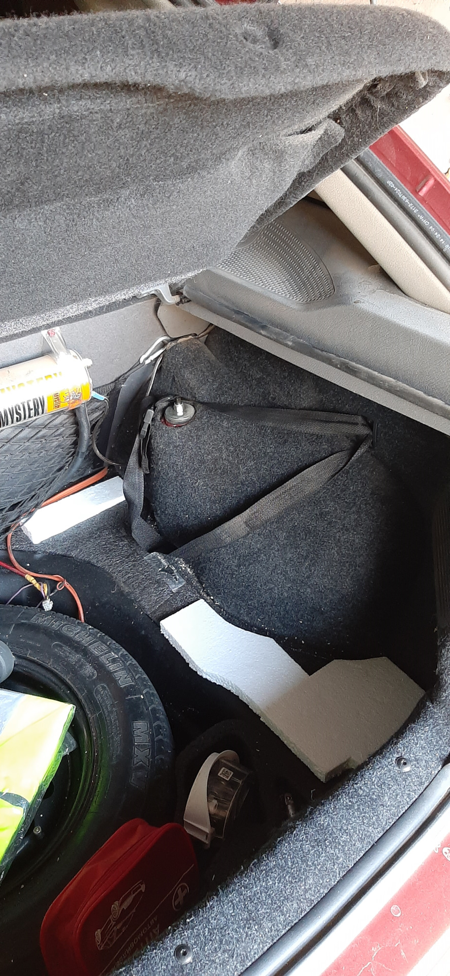

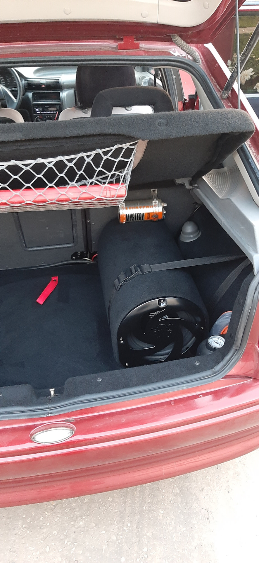

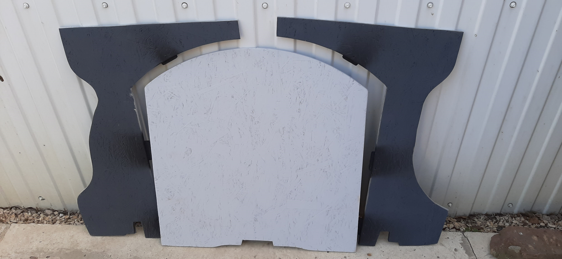

Всем привет! Давно собирался слелать ровный пол в багажнике, всё руки не доходили. Сами знаете, ковёр 30летний провис по форме запаски и при проколе колеса дофига всего вытаскивать. За основу взял осб 12 мм, прикупил карпета 4м на 1.5м. Много взял, чтобы оклеить всё в багажнике, и обшивки и пол и саб. Сроду не знал, что карпет имеет направление ворса. Некоторые детали смотрятся светлее, т.к. наклеил не соблюдая полярность. Но это мелочи. Начал с того, что вытащил всё с багажника, сделал лекало из куска картона, перенёс на осб и выпилил. Далее наклеил куски плотного пенопласта, чтобы выставить пол. Потом контрольная примерка и окраска осб со всех сторон всякими остатками краски в баллончиках. Как всё подсохло обтянул карпетом. Отмыл, собрал и максимально компактно всё разложил. Кстати домкрат закреплён на два уголка обтянутых термоусадкой, по багажнику не перемещается, но вынимается легко. Чтобы открыть люк запаски надо убрать саб. Расстегнув ремень и отсоединив 2 штекера саб быстро и легко убирается, по этому для удобства накопитель с проводами прикрутил к спинке сиденья. Почему то захотелось хлястик крышки запаски именно красного цвета:) Аварийный треугольник прицепил в гамак на полке багажника…ну не нашёл другого места…в общем как-то так…

Да там места потерял 3 см. Можно было еще запаску перевернуть, я уже делал однажды, но потом доставать её не удобно.

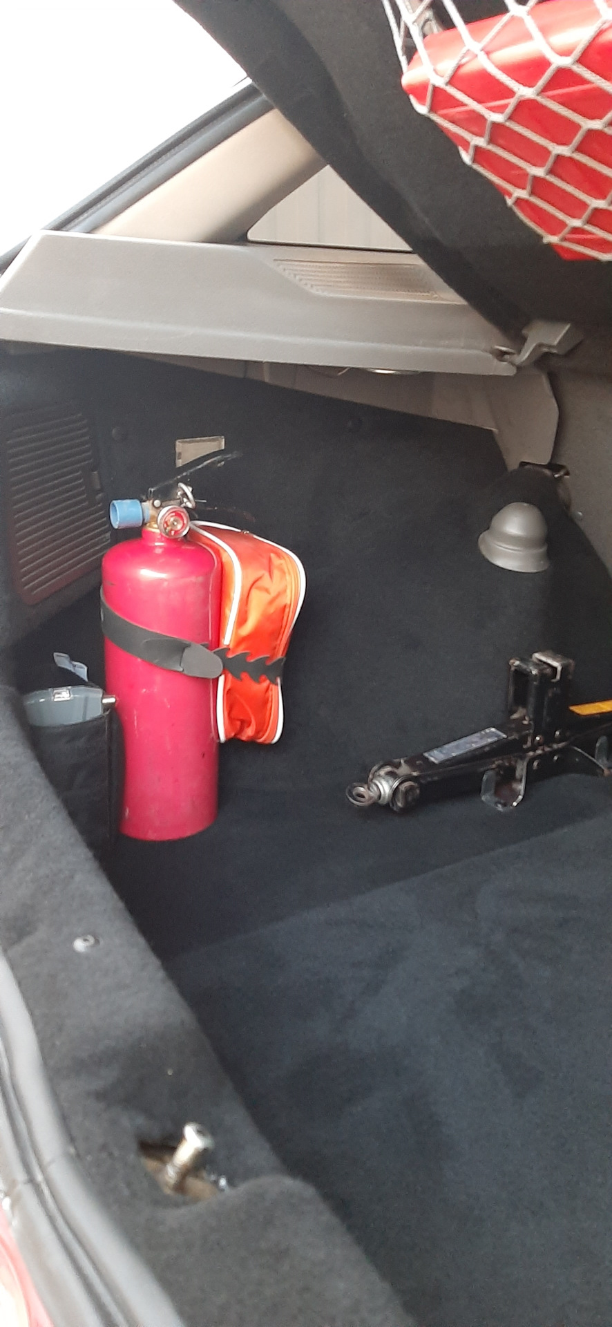

Радной знак крепится там где у вас огнетушитель стоит. Смотрится четко надо себе так сделать.)
Так и домкрат возле запаски в пенопластовом пенале должен лежать. Но родного нет я и не искал особо, говорят не очень надёжный. А для чего под родной знак такой запас резинки?
У меня лежит родной пенопласт 7лет как машину купил не лопается . Возможно коробка у него другая . Я как то разбирал астру у неё с 2 сторон такие резинки были . Одна я так понял под огнетушитель а другая под знак.
Пенопласт у моей лежит перед запаской, там есть место под штатный домкрат. Домкрата нет… Я в этот пенал сложил балонник телескопический, перчатки, палку-крутилку для домкрата и набор для ремонта бескамерных шин. Резинки на моей только слева были. Справа даже следов нет, их не было совсем.
