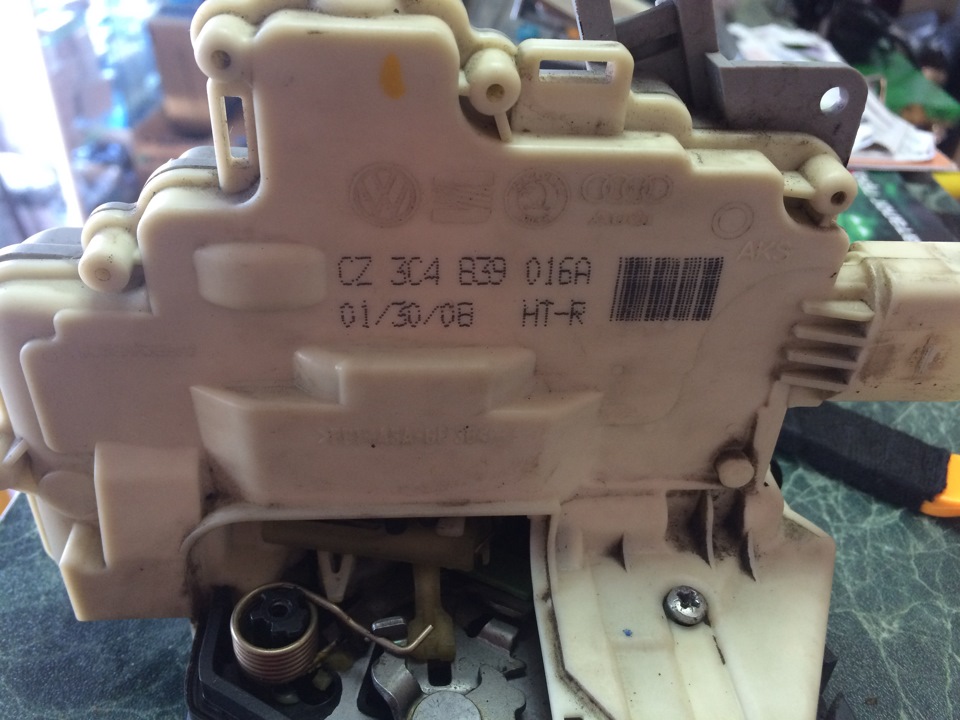

Как то утром выезжая на работу обратил внимание на странное жужжание при закрытии центрального замка, еще раз открыл-закрыл, жужжала правая задняя дверь.
Приехал на работу, подергал заднюю пр. дверь… Закрыто!
Подключил Васю, весит ошибка.
Разобрал дверь, снял замок, хотел посмотреть его, думал может тяга какая отлетела или еще что, но повертев его в руках понял, что если я замок разберу то хрен соберу обратно, так как там уйма всяких маленьких пружинок и составляющих!
Посмотрел сколько он стоит в exist (6000 оригинал) и охренел))
Порыскал по форумам, тоже тишина, а ехать на разборки которые как правило находяться в ближайшем Подмосковье не было времени! В итоге нашел на авито за 1000 руб!
Поставил, проверил все работает)
Думаю коли разобрал дверь, что бы ее не зашумить, всё равно собирался же)))

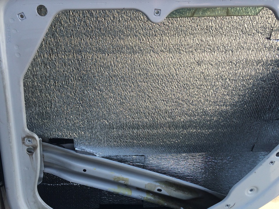

На одну дверь ушло: 2 стандартных листа вибры СТП, пол листа или чуть больше Акцента и Бипласта!
Перед тем как соберетесь снимать дверную карту запаситесь пистонами, они давольно таки ломучие…
Так что ездим пока с зашумленой задней дверью))

сколько материала на дверь ушло
2 листа вибры, пол листа Акцент, пол листа Бипласт (акцент и Бипласт больше в 2 раз чем вибра)
спасибо про размер я знаю)))
Можно я прикинусь профаном и задам всеми любимый вопрос?))
"Как результат с зашумлённой одной дверью?" :D
От нее такой тишиной веет))))
Теперь задние пассажиры жмутся к правой стороне, тянуться к комфорту)
И передние тоже)))
