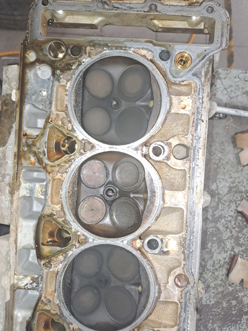

Посетила меня частая учесть VAGоводов (такая же проблема и меня уже помешана на моей бывшей Skoda Octavia A5FL 1.8 tsi), а именно отгар свечи и прогар клапана.
Особо рассказывать нечего, фото сборки/разборки мотора нет.
Сами цилиндры не пострадали, но в двух процентов на 30-40 был износ хона, поэтому решил точить, чтобы туда больше не лазить, так как планирую ездить на авто.
Так как недавно была куплена к04, то при сборке установлена сразу.
Теперь обкатка, а дальше на на стройку.
Список на замену, а так же доп работы:
клапан выпуск — все
клапан впуск — все
цепь баланс валов и натяжитель
вкладыши
подшипник первичного вала
лопатки (от дизеления, хотя его почти не было)
расточка блока
замена переднего сайлентблока переднего рычага
Установка k04

Почему-то все свечи закручены по разному. Вроде если соблюдать момент, то все электроды будут ориентированы одинаково, как надо.
Это я их уже затягивал как попало, когда тачка троить начала, я все выкрутил и от руки закрутил обратно
Камера сгорания относительно чистая, наверное мотор потреблял немного масла?
Да, масложор был

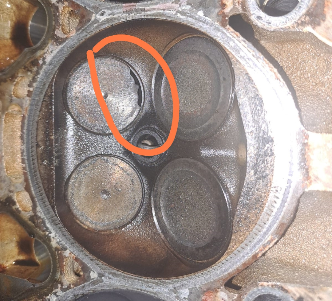

Скорее всего сначала прогар клапана и потом свеча вылетела в клапан, так как задиров не было

Масложор всему виной
www.drive2.ru/b/646894918496694176
Это все предположения и домыслы. Думаю тут все вместе повлияло. Вот собрать бы статистику отгоревших свечей на чипе и без чипа. Все же при чипе коректируются топливные карты. Чуть больше топлива и в соединении с масложором может дать такой эффект. Опять же это все домыслы
Такое бывает и с чипом и без, отгорают у всех, но масложор способствует этому явлению.
Проблема 100% была не в форсе, так как на поршне было бы видно

ну как в статье сказано про lspi, не зря же в крутые масла магний пытаются добавлять для борьбы с ним, видимо не просто масложор виноват, а масложор какого именно масла

Да в том и дело, что это происходит в основном на чипе. Но не потому что чип плохой, а для долгой работы двс в таком режиме, в нём должно быть всё идеально. Капля масла убивает ТВС тем самым поднимая ЕГТ. И чем выше стейдж, тем больше это влияет.
