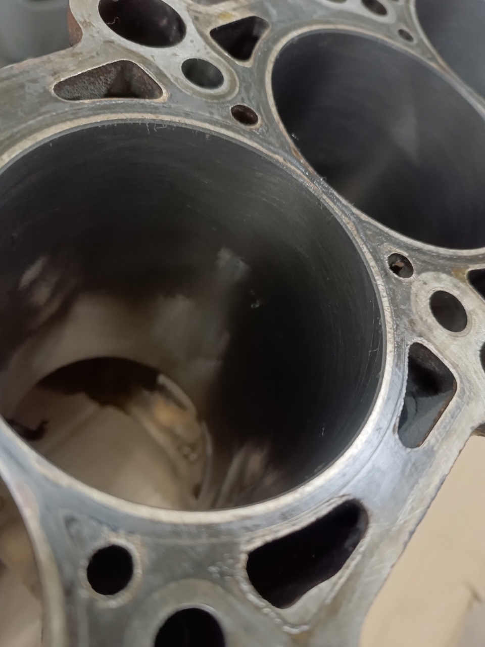

Выработка была очень большая, особенно на 1 цилиндре. Расточка вышла тютелька в тютельку.

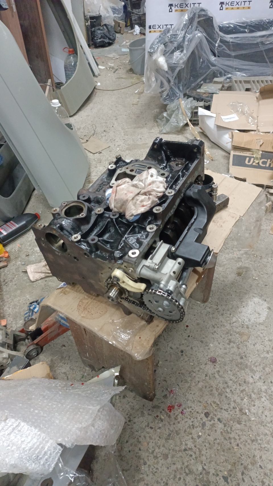

Сборка VAG мотора конечно ещё тот квест… Пока не зашёл в мурзилку Эльзу, нигде в сети нет ничего про эти моторы.
4. Масляный насос заменён на МастерКит, он единственный, который был с маслоприемником. Родной насос люфтил на валу, а родной маслоприемник был забит стружкой …

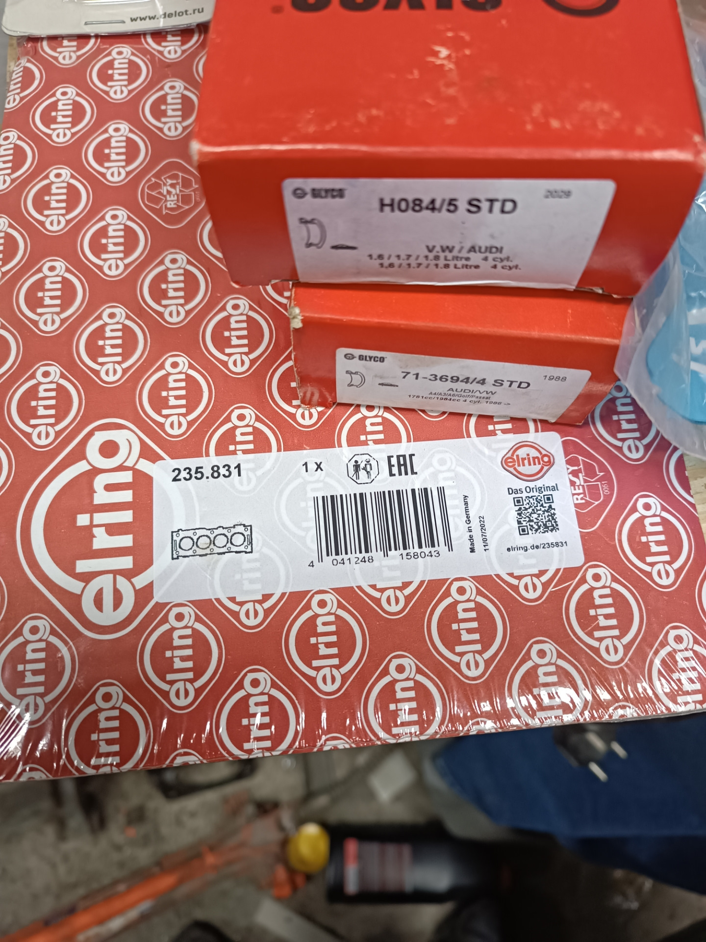

4. Вкладыши Glico — всё в стандарте, коленвал в идеальном состоянии.
Прокладка ГБЦ — Elring

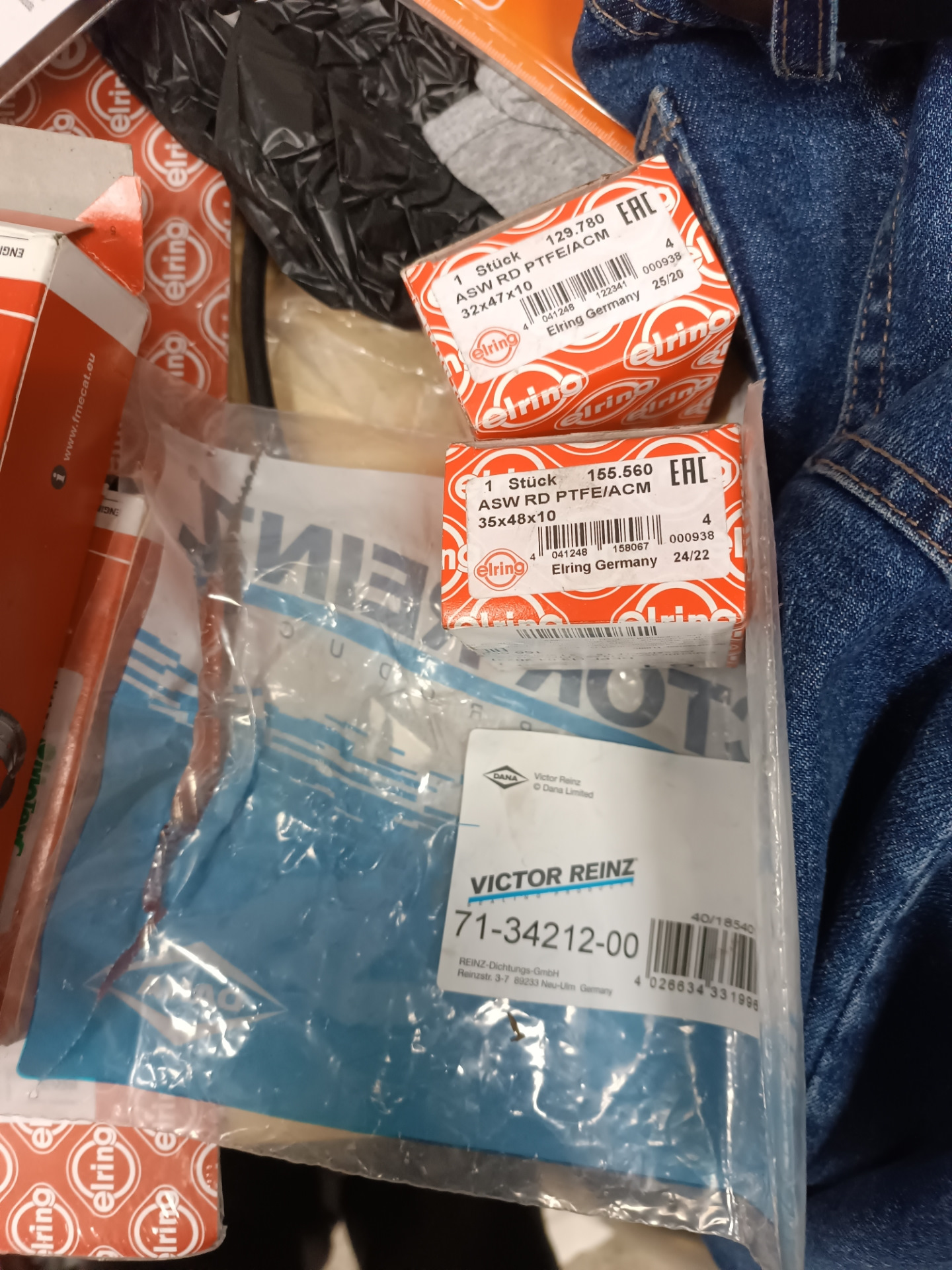

6. Сальник передний и задний тефлон от Elring

Ну и 1 этап сборки завершён.
Теперь нужно перевезти мотор домой, и готовить к установке.
PS всё таки инженеры VAG не зря свой хлебушек кушают. Мне очень понравилось собирать этот мотор.
