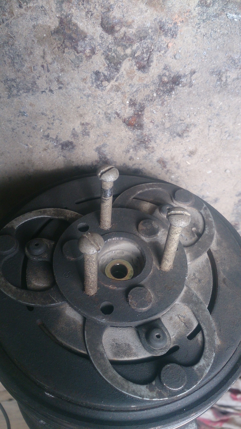

Дальше нужно было с помощью спец съемника зафиксировать передний диск и выкрутить по центру болтик М6. Учитывая наличие пневмогайковерта, я не стал заморачиваться изготовлением съемников и в полсекунды выкрутил этот болт. А дальше самое интересное. По книжке нужно было потянуть весь узел с вала, но как я не пытался ничего не выходило (трехлапые съемники, клинья и прочие хитрости не помогли). "Утро вечера мудренее" подумал я и пошел спать. Грешным делом была уже мысль везти компрессор каким нибудь специалистам, но гордость мешала (как это так, его же как то собрали руками?!). На утро стал внимательно рассматривать всю электромуфту и тут заметил на ней три отверстия с резьбой М5. Ага! вот оно счастье!

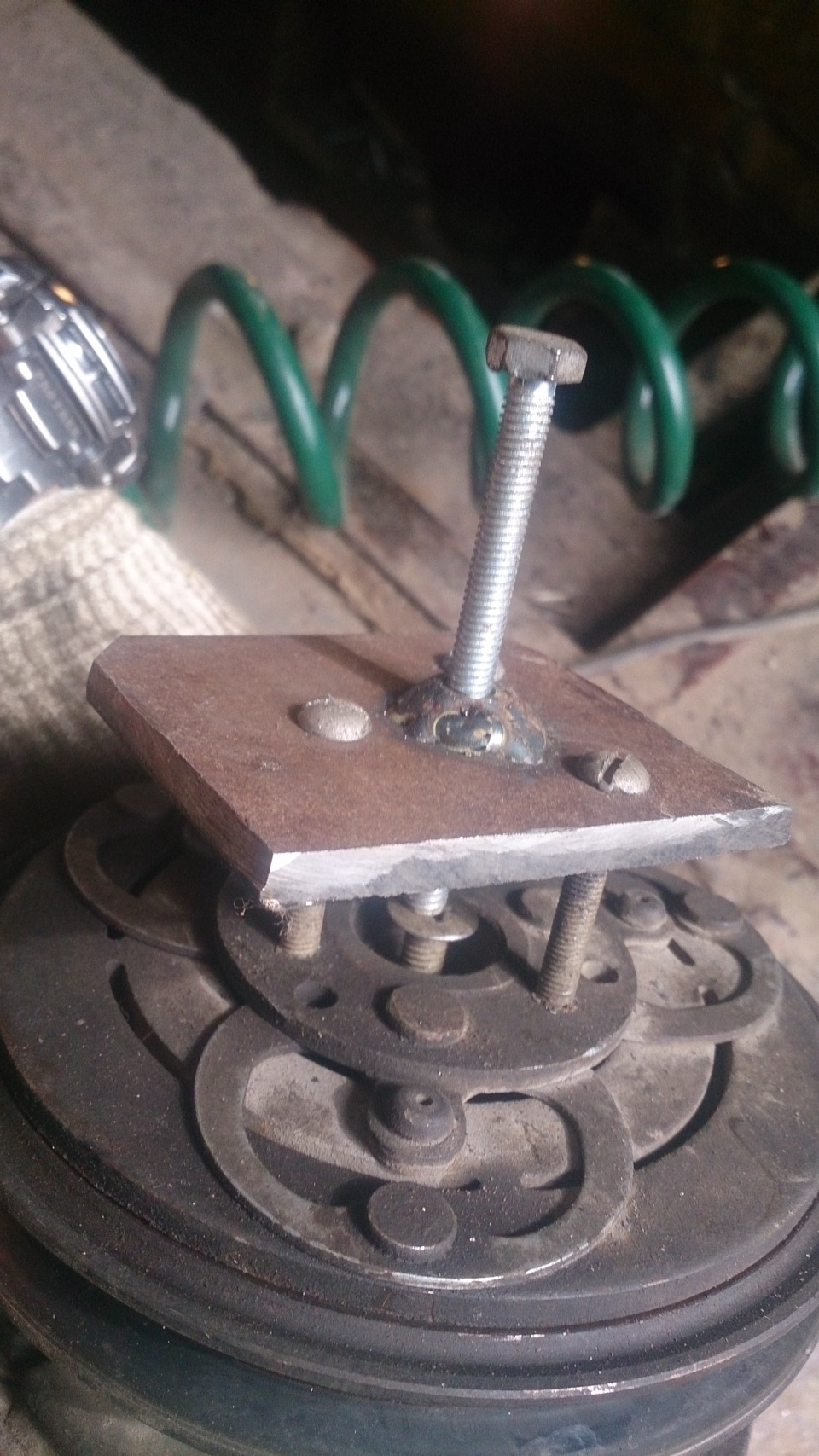

Дальше не долго думая из подручных материалов сварки и болгарки соорудил на скоро такой съемник.
Вкручивая центральный болтик, передняя часть электромуфты достаточно легко слезла с вала.

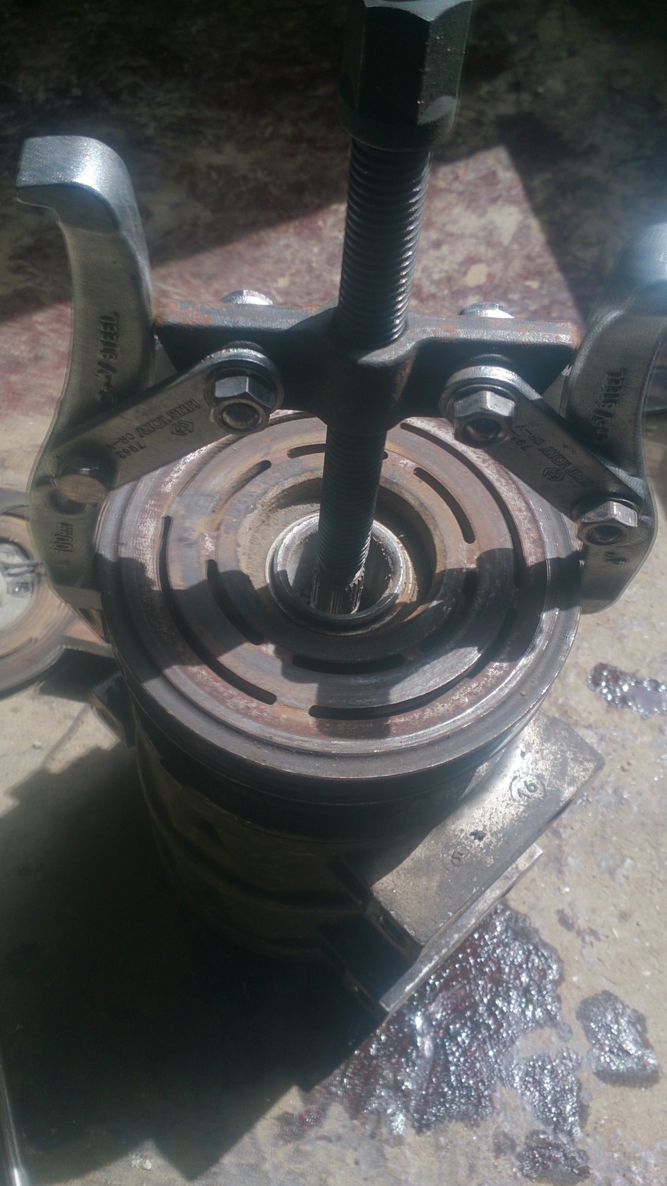

Затем снимаем стопорное кольцо (так вот почему вся конструкция не слазила до этого!)))), и при помощи обычного съемника снимаем с вала шкив с подшипником.

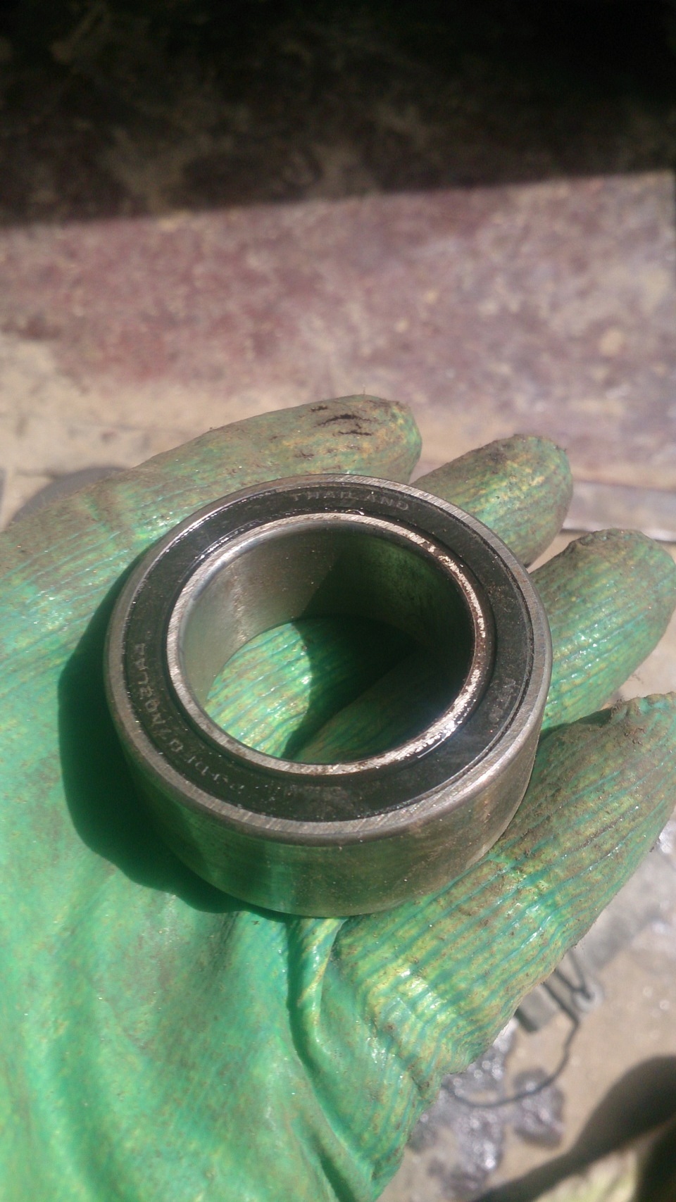

А вот и виновник торжества!
Обычным прессом выпрессовываем из шкива подшипник.
Размер этого подшипника 55х35х20. Выбор на рынке большой, от русских до иномарочных, я взял SNR за 550 рублей. Номер для заказа ACB35X55X20
