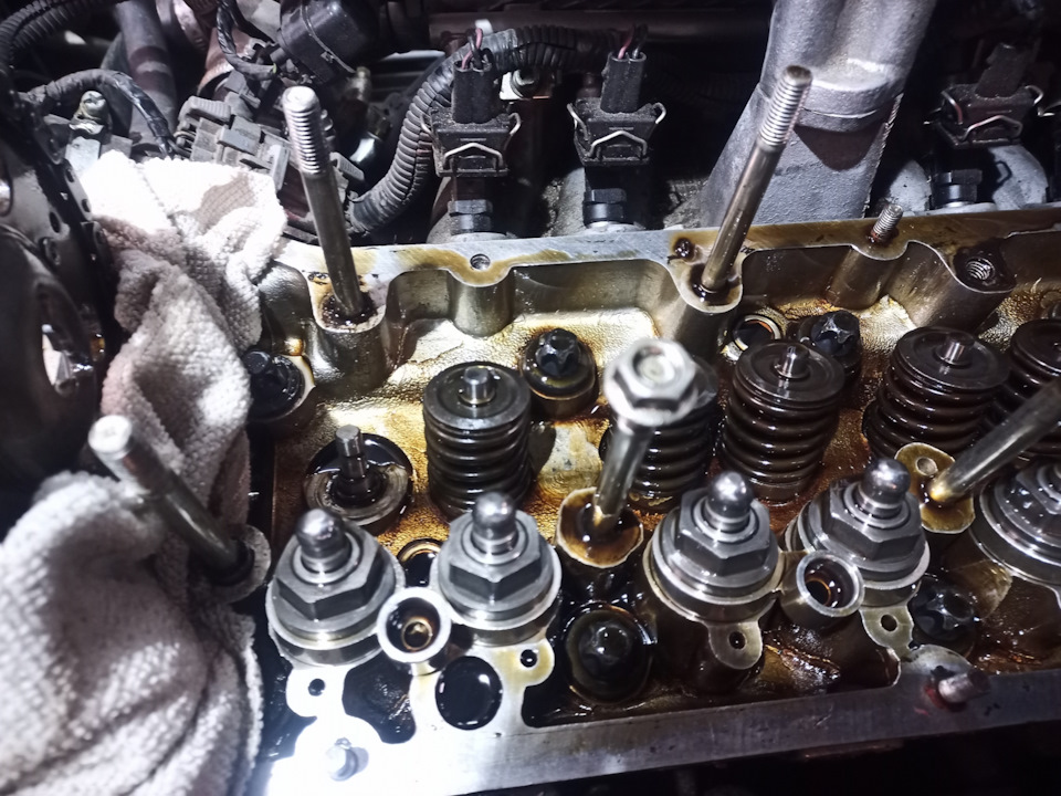

В общем начался дикий маслажер. С апреля месяца заметил расход масла. На тыщу долил поллитра, и он начал увеличиваться. Две недели назад начала поддымливать на ходу, последнюю неделю ездить стыдно было, в пробке стоишь, авто окутывает сизый дым. расход масла увеличился до 700мл на 500 км.
Уже думал хана моторчику, 224 тысячи без капиталки.

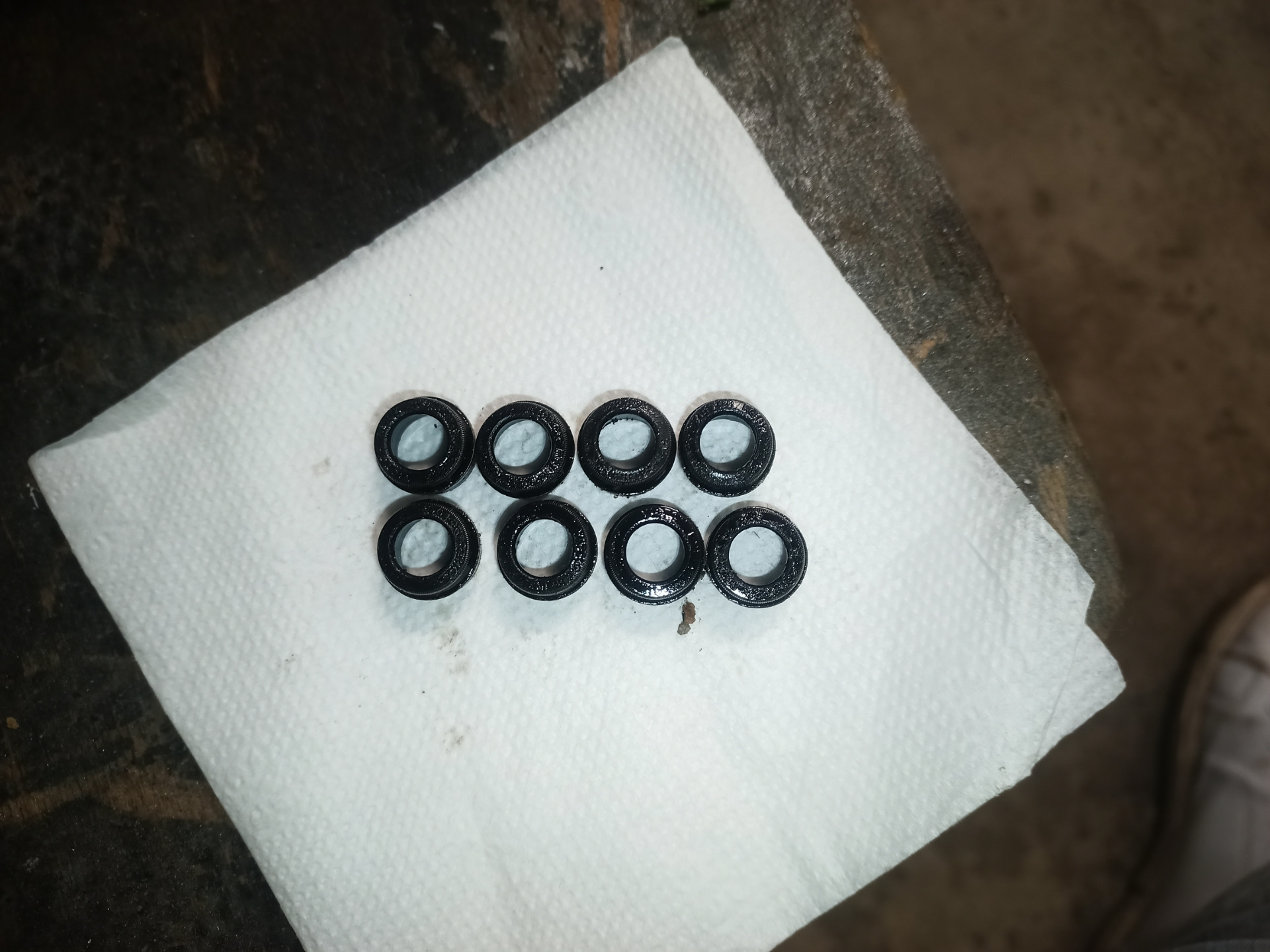

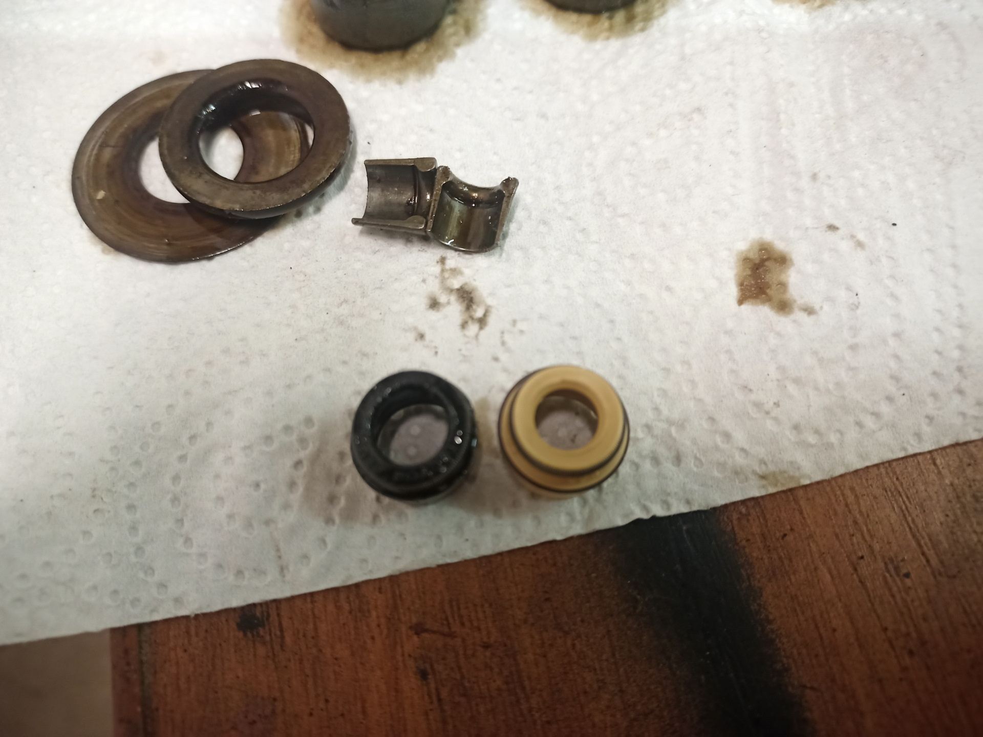

Решил махнуть МСК, хоть и прошлым летом менял, когда менял прокладку ГБЦ и клапана. Тогда поставил Витю Ренз, типо хвалёные, и вот, спустя 20тыс они сдохли, задубели, разбита дыра шире бабушкиной.
До этого завод прошли 200тыс, и были вполне живые.
Сейчас взял оригу АвтоВАЗ.

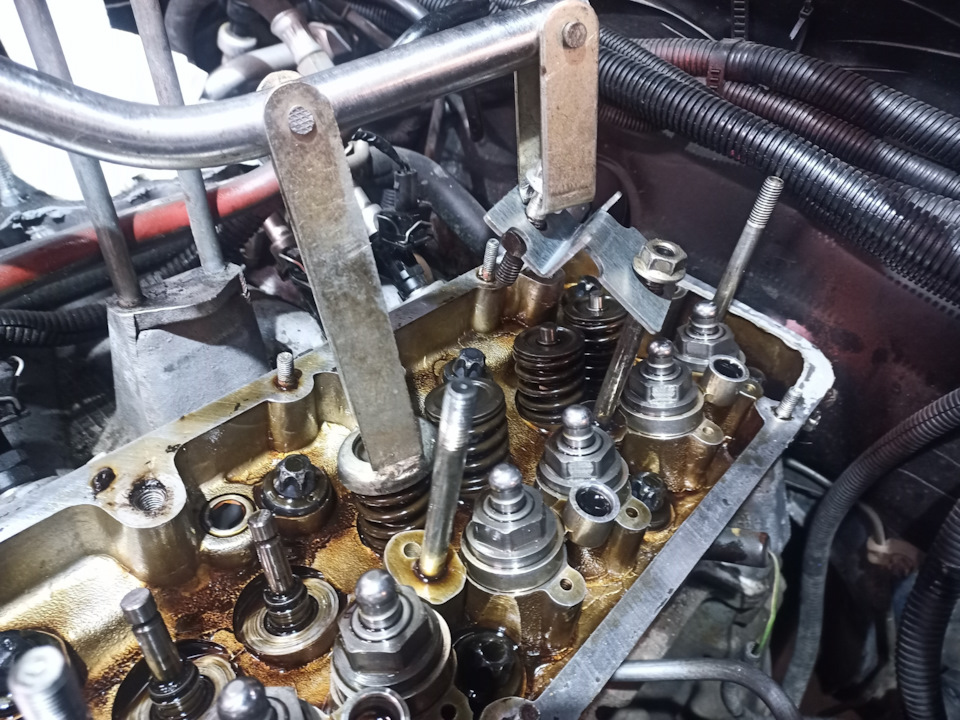

При замене ни чего сложного.
— выкручиваем свечи
— выставляем метки
— скидываем распред
— под клапан вставляем оловянный пруток
— рассухариваем 1-4
— ставим новые МСК
— проворачиваем немного колено
— повторяем упражнение с 2 и 3.
— если обычный рассухариватель, то и ресивер скинуть придется.
— собираем всё, запускаем мотор, греем и едем кататься, радуемся отсутствию дымовой завесы)))
Всем добра))

А зачем двигатель вращать когда клапана разбираешь?
Чтоб упор в поршень был
Я просто не крутил, я пихал отвёртку, а шестерню подвязывал хомутами. Но я парень смелый😄, я только когда всё сделал, подумал о том, что клапан может провалиться
RozarioAgro50
Включаешь 4ю передачу, домкратишь переднее колесо и крутишь, ногой😁
Если гена сверху, удобнее за него, я всегда за него кручу.
ну вот на БМВ виктор рейнз вообще не ходит. по этому на свои авто я его никогда не ставил и не советую никому
Так то подделок очень много, поэтому смысла покупать Витю нету
Да тогда брал, вроде орига, ХЗ короче. Всё подделывают.
Как определил то, что оригинал? По эксплуатации не скажешь, что оригинал стоял
По эксплуатации да, говно полное.
Теперь не скажу, что орига
Сейчас единственно реальное, что можно определить подделка или нет, это МСК гоетзе, поэтому я их и поставил
