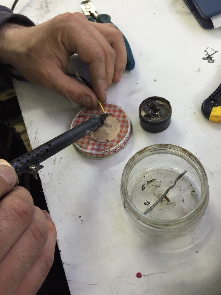

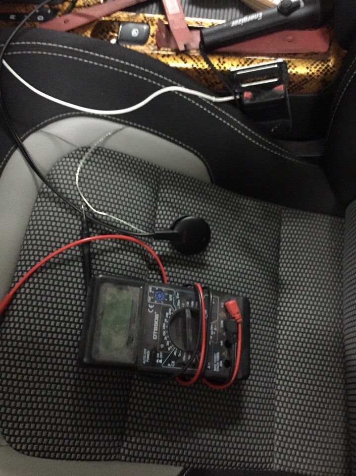

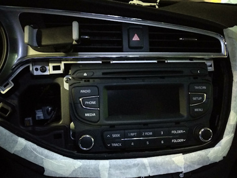

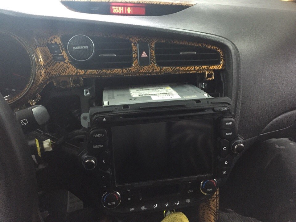

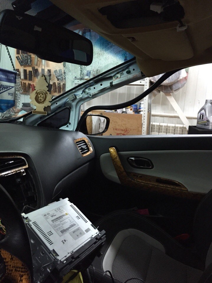

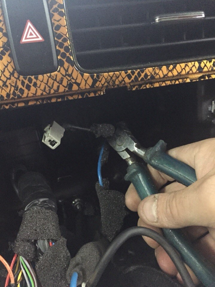

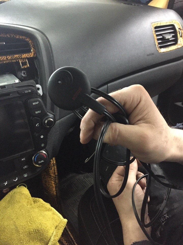

Всем привет. Продолжаются работы по перетяжке салона в замшу. Осталось уже совсем чуть чуть, а именно задние стойки. Ждем пока золотые руки сошьют нам шоф. В пока делать нечего вспомнил что была такая проблема у меня после установки плавника вместо штатной антенны ослаб сигнал приема радио:( порой хочется послушать да и летом предстоит поездка на море на машине) думаю достанет флэшка и захочется послушать радио. Было принято решение купить внутрисалонную антенну Bosch до усиления сигнала. Собственно проблемы при установке заключалось в том что штатный разъем с антенной отличается от Bosch пришлось отрезать и паять:) ну и второе долго искали 12 вольт. Нашли только когда бошка полностью отключилась. В итоге подключили провели все красиво через левую стойку и прицепили на стекло. Результатом доволен:) сигнал хороший

Этот Bosсh только в городе ловит, на прежнем авто у меня была такая, свет только чёрный был. Намучился я с ним по трассе ездить, поворачиваешь на перекрёстке и сигнал ослабевает. В идеале надо что бы лобовое стекло с Bosсh было со стороны ретранслятора радио. Выносная антенна Форд ловит лучше по трассе, а в городе можно и кусок обычного провода засунуть в место антенны.
Активная антенна в салоне, это только для защиты от вандалов, ловит хуже чем выносная антенна на крыше, одни не удобства в зоне слабого сигнала.
Хотя там и написано дальность приёма 160км, отъезжаешь от города на 30км и радио каналы начинают пропадать.

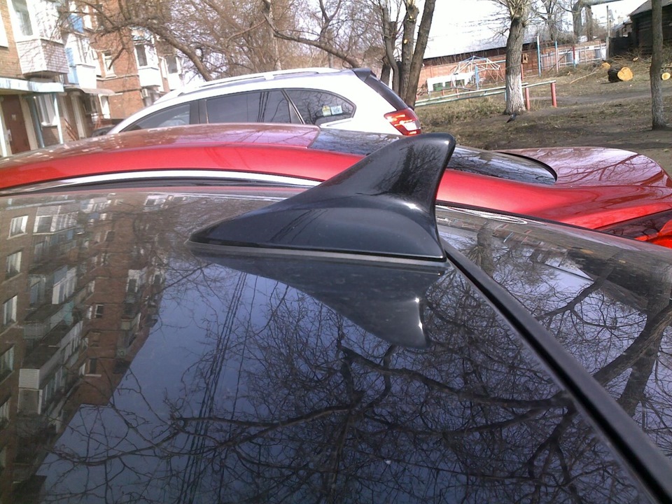

У меня такая засунута в плавник ))) Не скажу что идеальный приём
А зачем ты ее туда засунул ?)ее вроде как надо на стекло клеить переднее или заднее и две полоски от них клеить антенны
