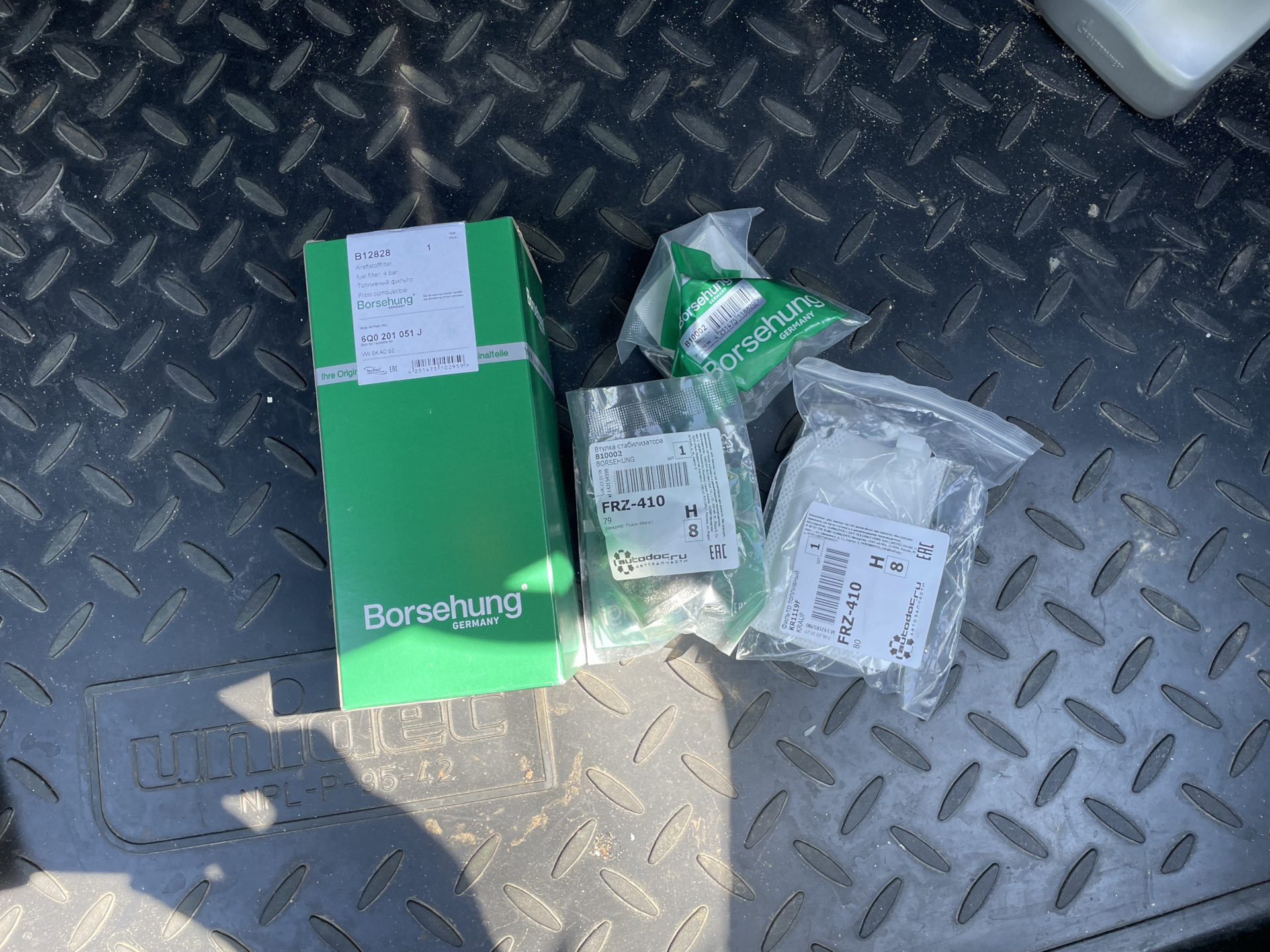

Как вы все понимаете пришло время сделать большое плановое техническое обслуживание, а именно: замена масла с фильтром в моторе, в автомате (как всегда частичная раз в 40к), замена всех фильтров, их к слову 6 штук, замена свечей зажигания, замена втулок стабилизатора и решил почистить дроссельную заслонку.
Забрав все необходимые запчасти сразу поехал в сервис на обслуживание автоматический коробки передач, замену двух топливных фильтров и втулок стаба.

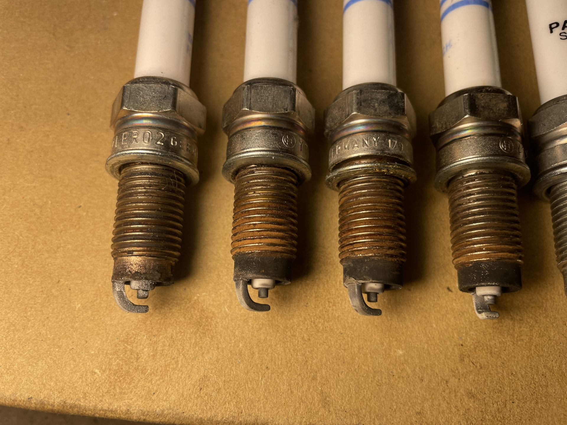

Ну а потом все по классике, поменял свечи (поставил фирмы Патрон, с виду не плохие) и все остальные фильтра.

Вот скрин и фото всех запчастей может кому понадобиться.

Как свечи себя показали? Купил "про запас", время замены подходит, думаю ставить Патрон или разориться на Бош (где сейчас купить, чтобы не паль)?
Я брал в Автодоке, в принципе там все запчасти беру много лет, пали пока еще не обнаружил. А о свечах наверно говорить еще рано так как я на них только 2 тысячи откатал, пока не хуже и не лучше чем бош, но правда старые свечи вожу в машине так как по поводу качества патрона меня берут смутные сомнения.
Там же беру. По поводу Патрона: у кого-то ходят 20 к км, у кого-то через 2 к км уже троит… Видимо, как повезёт (при условии корректной установки). Судя по отзывам Автодока народ их ставит. У Боша оценка — 4,5 у Патрона — 4,2.
А по поводу установки я всегда закручиваю свечи от руки и проблем за последние 10 с лишним лет со свечами у меня не было.
Смазку используете (силиконовую) ?
Вообще не использую

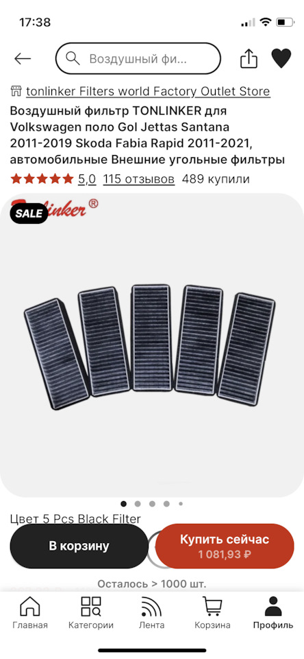

что не углядел, , так это номер внешнего фильтра салона, под жабо который
Спасибо большое, номера нет, я на али заказываю целую кучу, они по 1 тысячи рублей стОют за 5 штук.
