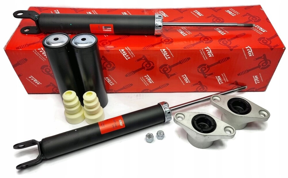

Давно лежали амортизаторы TRW JGT1246T, решил заменить и по информации форумчан победить стук (дребезжание) сзади в подвеске.

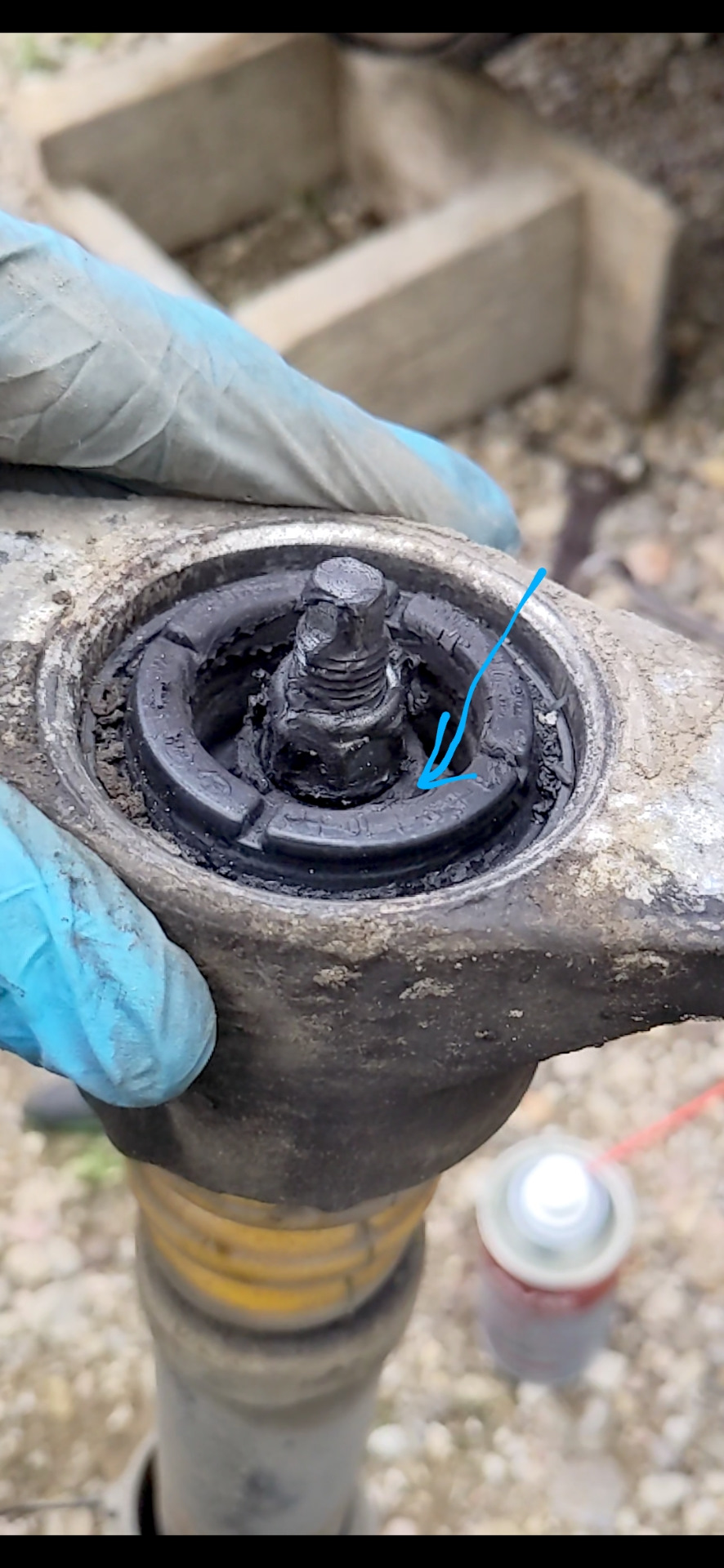

Виновник найден🫡

по данному артикулу весь комплект с фото?
как аморты?
Гаечка открутились или резина отслоилась?
Гайка открутилась, а опора тоже устала слегка резина начала отслаиваться
Это родовая болезнь Сидов — гаечка
Ставил с пластиком самоконтрящуюся, один хрен люфт через некоторое время. Из минусов — хрен открутиш.
Плюс — при ревизии ходовой снять и проверить задний амморт пара пустяков.
Да повезло что были амортизаторы, а то правый умер и не работал совсем
