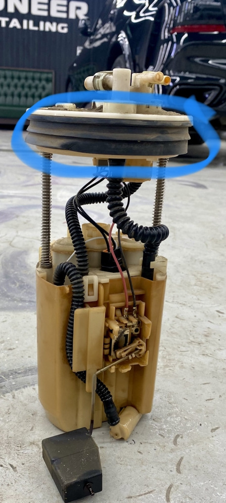

С началом жарких деньков в городе Барнаул, Fit начал не очень хорошо себя чувствовать🤧
Когда машина была более-менее холодной, то ехала хорошо и уверенно, но стоило только постоять маленько в пробке или побыть в 40 минутной поездке, то появлялись какие то непонятные провалы, тяжесть разгона, захлебывания, вплоть до полной остановки машины и затруднительного запуска двигателя, с последующим Check engine🤡(считывали ошибку и obd показывал ошибку по кислороднику, но это никак не могло так задушить двс)
Заехав в хонда сервис, а также поизучав форумы и т.д., под мой пристальный взор попали: Катушки, свечи, топливный насос с фильтрами
Пока что решил заняться топливной системой и заменить топливный насос с фильтрами(мне кажется мой насос греется и из за этого машина начинает «нервничать» и «трястись»)

И так, как мы все знаем бак находится под подлокотником между сиденьями
По поводу снятия и разбора ничего сложного нет, информации что и как на драйве просто куча, поэтому я не буду описывать весь процесс, но если будут вопросы, пишите в личку, с радостью отвечу🙌
В баке чистота и порядок, это очень радует 👍
Раскладываем все для удобства и приступаем к замене🤌🏻
Так же визуально смотрим на состояние топливной станции и фильтров, я бы не сказал что они супер какие то грязные и тд.осадка тоже не много, но заменить на все новенькое обязательно надо, для успокоения, и помним что мы полезли в бак ради топливного насоса🫡
Собираем насос😎
Топливная станция готова к установке!
Так же для себя фиксируем пробег 😇
P.S.Когда со старого фильтра переставляете все на новый, будьте предельно внимательны и не упускайте ни одной резиночки и уплотнительного кольца, это все очень важно, переставлять надо все последовательно и на свои законные места, если что то упустить машина просто не заведётся😳(проверено мной лично, не мог запустить двс около 2 часов, из за того что топливный насос не доставил до конца на 1мм в его законное место, где будет характерный звук «чпоньк», это значит что он теперь герметичен и закачает топливо⛽️)
Что заметил после замены:
•Пропали провалы после нажатия на газ
•разгоняться стала уверенно
•пропала тряска после продолжительной поездки
Жара ушла, не могу пока что проверить в насосе дело или нет, но проведенная мной профилактика машинке не помешает и лишней точно не будет😼
Следующее по плану замена катушек и свечей, хочу сделать это все в один раз, по красоте что бы😈
Всем добра 🙌

Резинку уплотнительную чтоб в салон запахи не прорывались не менял?
привет, подскажи пожалуйста, где она находится?
а, ты про эту, думал какие то еще есть маленькие колечки уплотнительные
Если завелась, значит все на своих местах)
