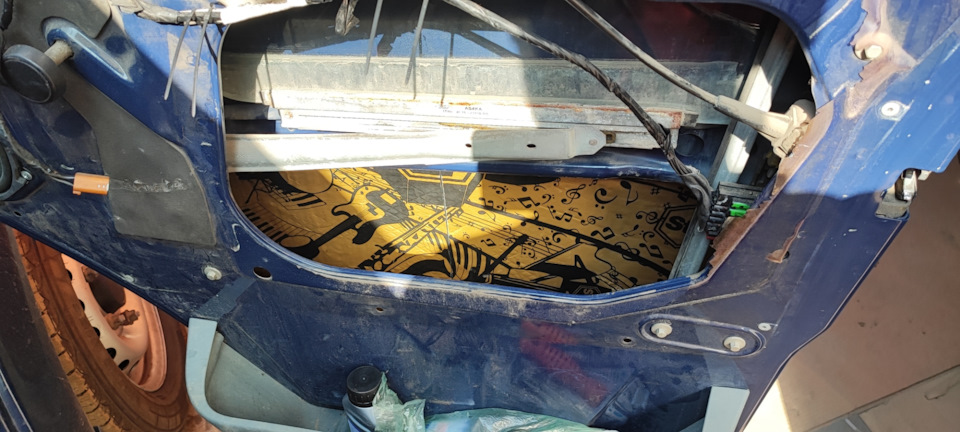

Немного зашумил двери, так, без фанатизма))
Потом снял стекло и доклеил верх.
После, взял на работе самую толстую плёнку.
Приложил к двери, снял шаблон и вырезал её.

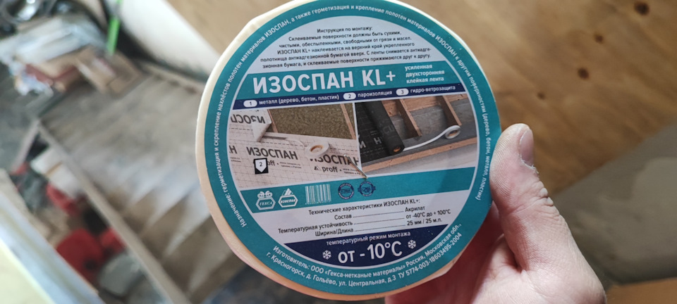

Далее наклеил на края клейкую строительную ленту Изоспан КЛ+.
А посередине, подготовленный сплэн.
Дальше наклеил всё это добро сначала на правую дверь и прикрутил обшивку
А потом и на левую.
