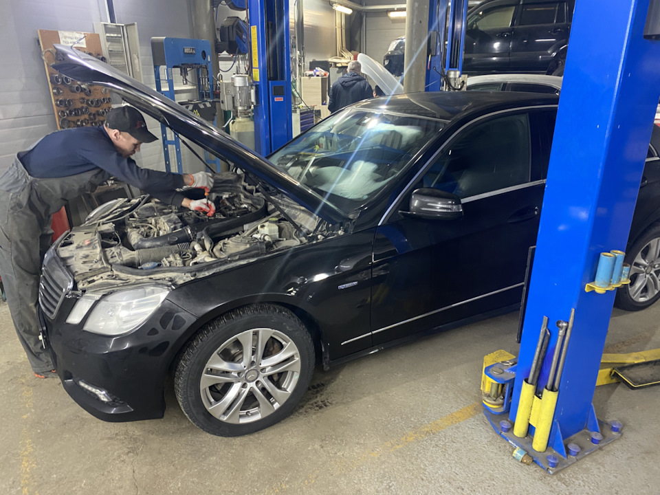

Едем на диагностику. Ошибки на фото:

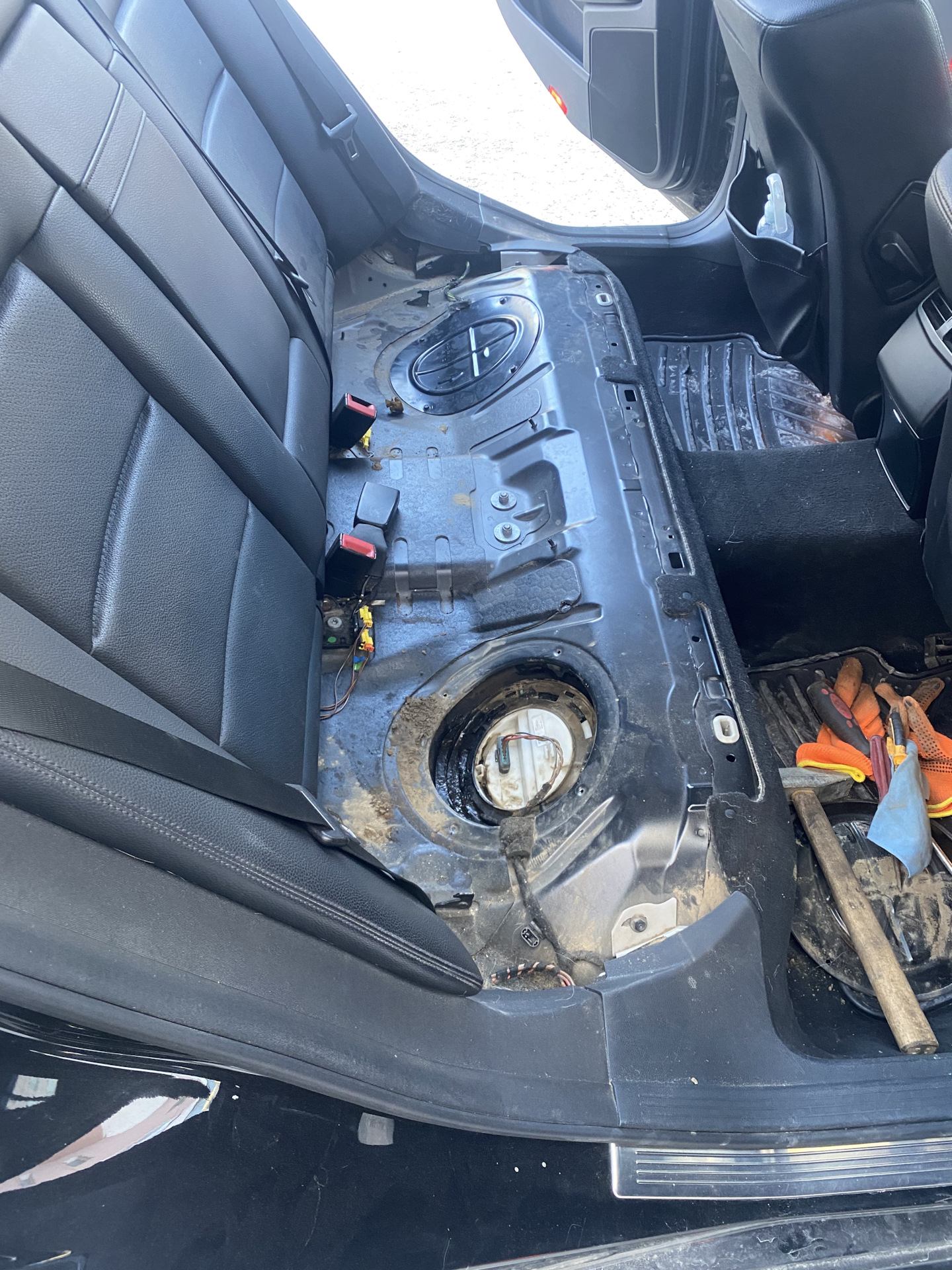

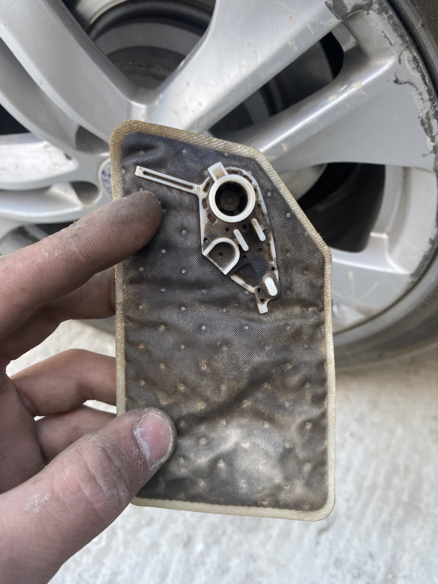

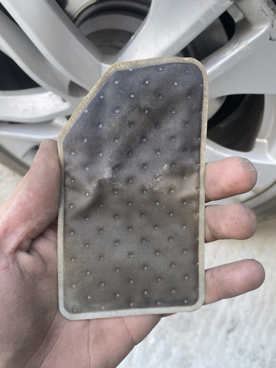

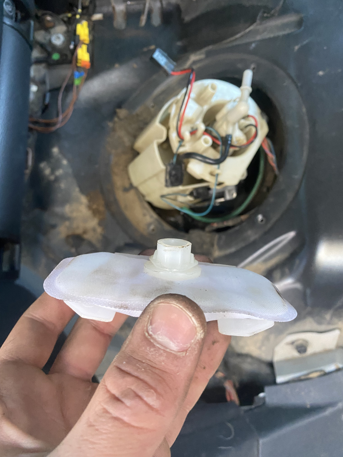

На драйве наткнулся на пост с подобной проблемой. Почему-то сразу стал рыть в сторону топливной системы. Вскрыв топливный насос была обнаружена полностью забитая и грязная сетка бензонасоса. По диаметру отверстия под бензонасос была подобрана сетка от какой-то тойоты. Единственное, необходимо было немного подрезать трубку к бензонасосу, чтобы вся система поместилась обратно в стакан.
Все собрано. Проблема не исчезла. Надеюсь, хотя бы ошибка по давлению ушла.
