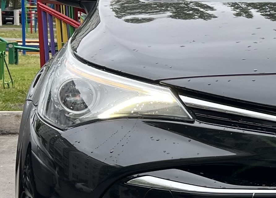

Половина ходового огня тусклая. Контакт проверил, хороший. Я так понимаю половина спирали перегорела. Как исправить? Меняется ли спираль? Где купить?
Там вряд ли LED дорожка. Думаю дело в блоке питания!)
Вряд-ли можно заменить, если они сделаны как задние фонари, то там один неразборный блок
Ждём описания ремонта, а, главное, причину. У меня один раз зимой подмерз механизм поворота фары, потом отмерз и заработал.
Прелести диодных фар 🤪

Распаковать фару и перепоять диоды не вариант?
Ищу кто этим займется
Напиши плиз чем закончится история. Впервые вижу чтоб у кого-то что-то не работало на таких фарах.Очень интересно что сломалось и как починил.
Разобрали фонарь и трубка с торца подгорела, куда светит диод, срезали миллиметр и отполировали торец трубки, все норм.
