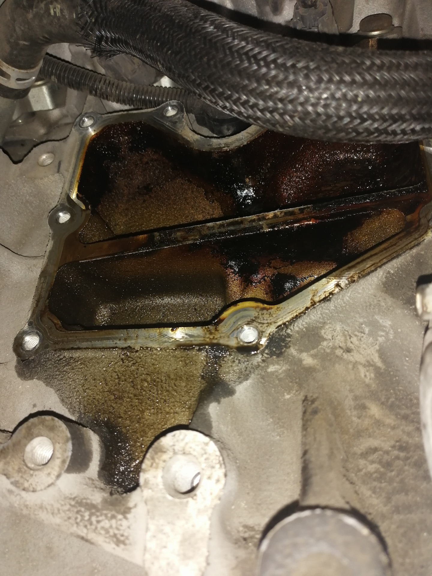

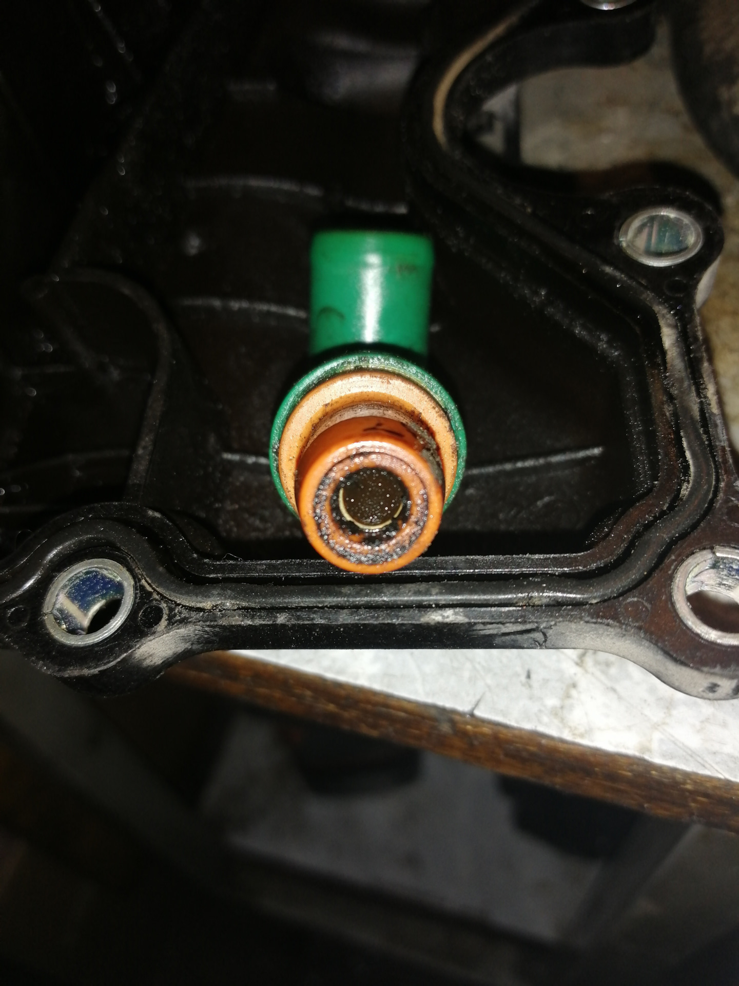

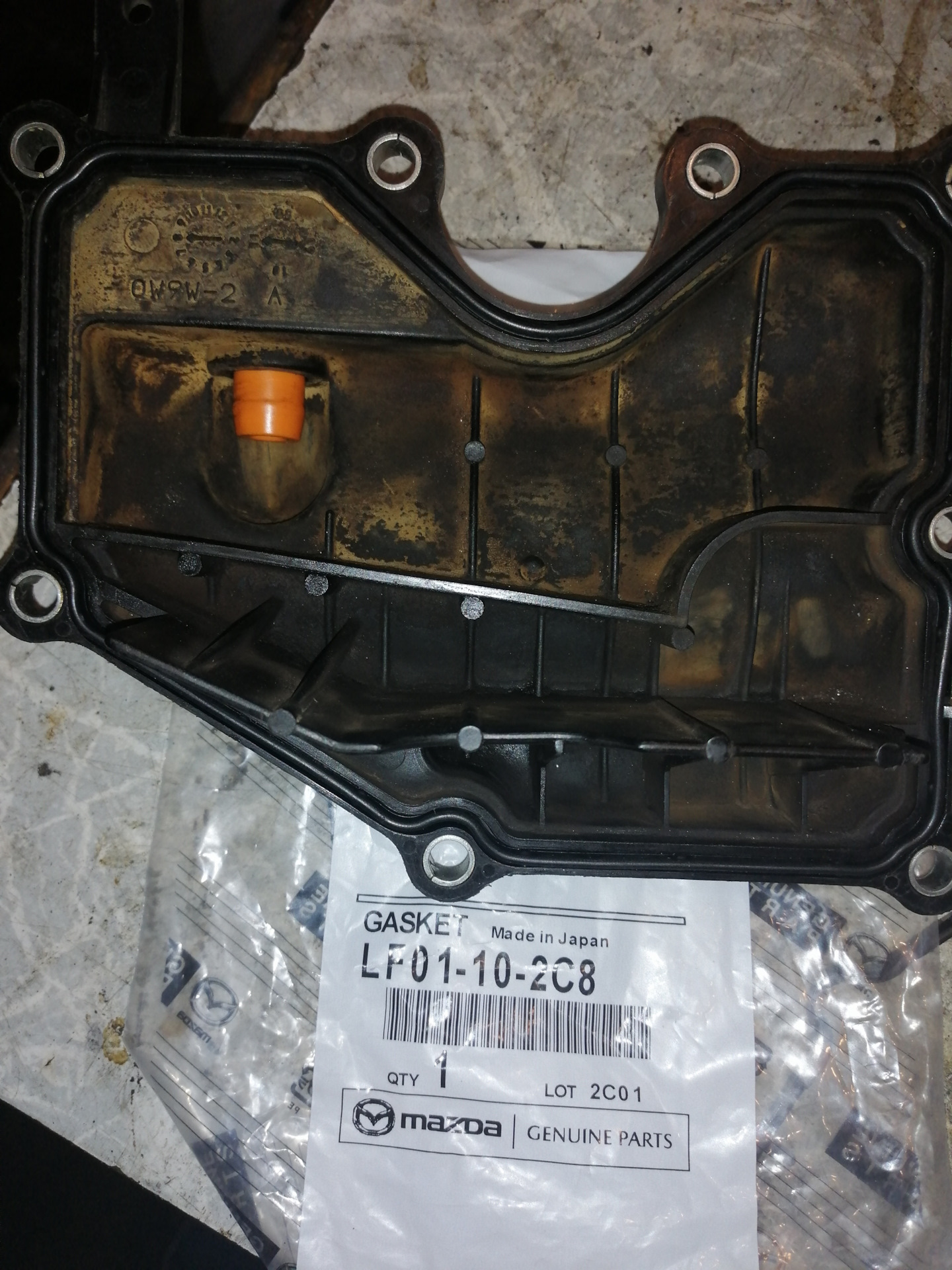

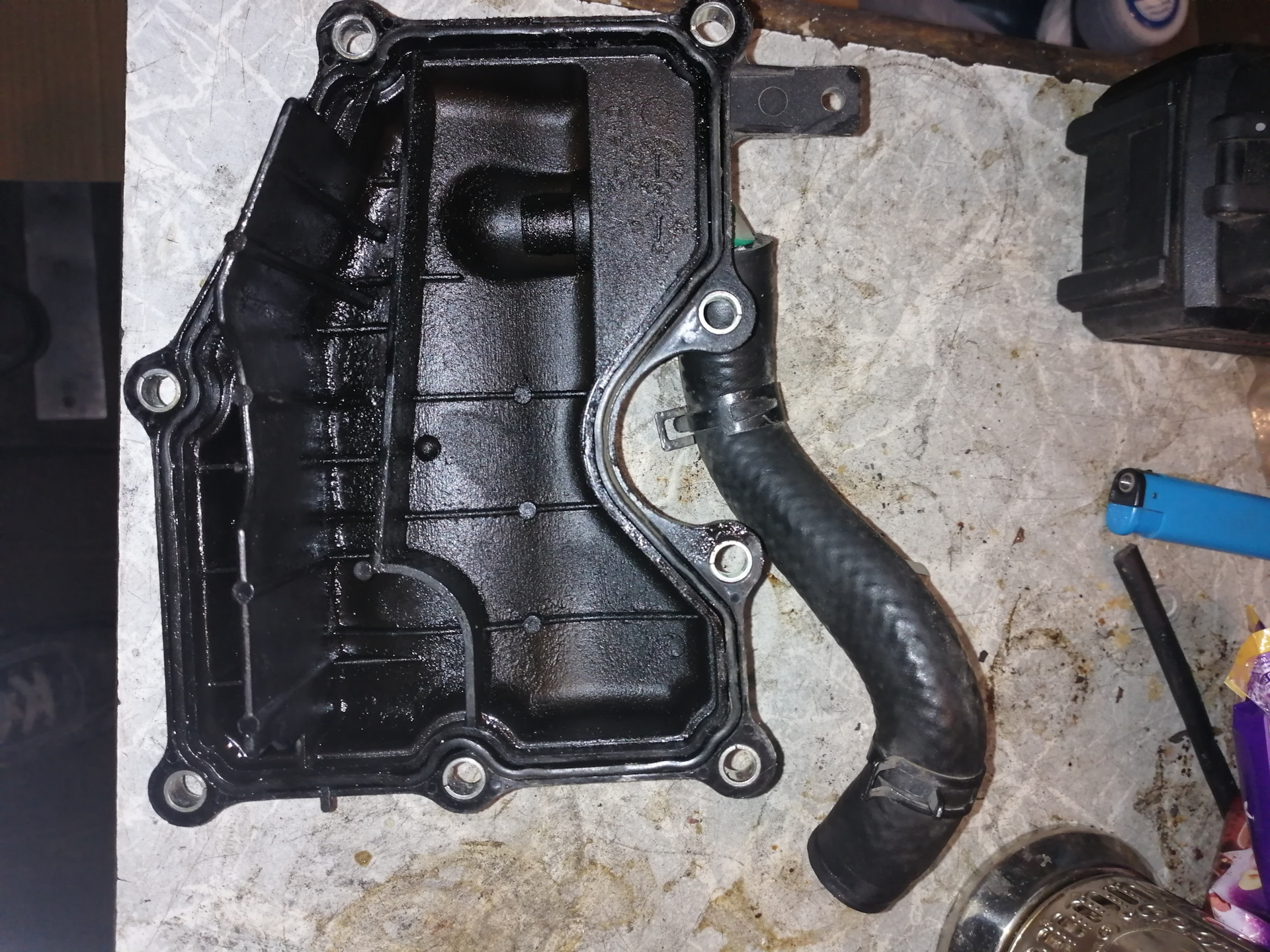

Корпус с клапаном PCV снимал первый раз. Если бы изначально снял шланг, то такого квеста с какой то матерью не было))
клапан снимал зря…чистота и работоспособность за 12 лет не изменились.

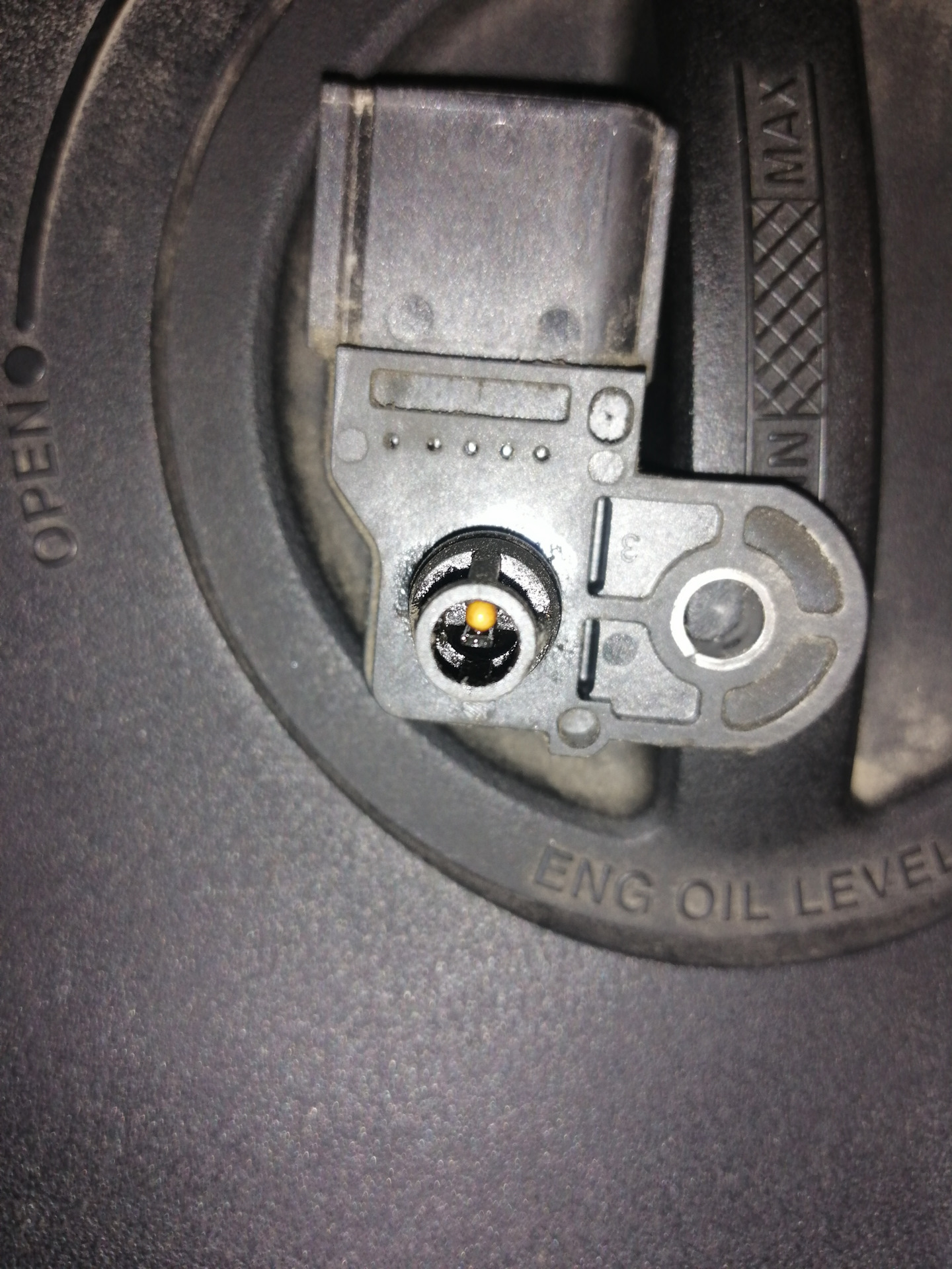

Попутно почистил ДАД… тоже зря руки низнанку выворачивал…чистый!)
Запчасти на фото: LF0110

Снизу авто был доступ к снятию плиты с клапаном ПЦВ или впускной коллектор снимал?
снизу…если шланг с клапана снять, то вообще ничего не мешает.
Два хомута и восемь болтов …и всё)
У МАПа жёлтое это датчик температуры, а датчик давления скрывается внутри.
знаю…и внутри не особо кокса было
