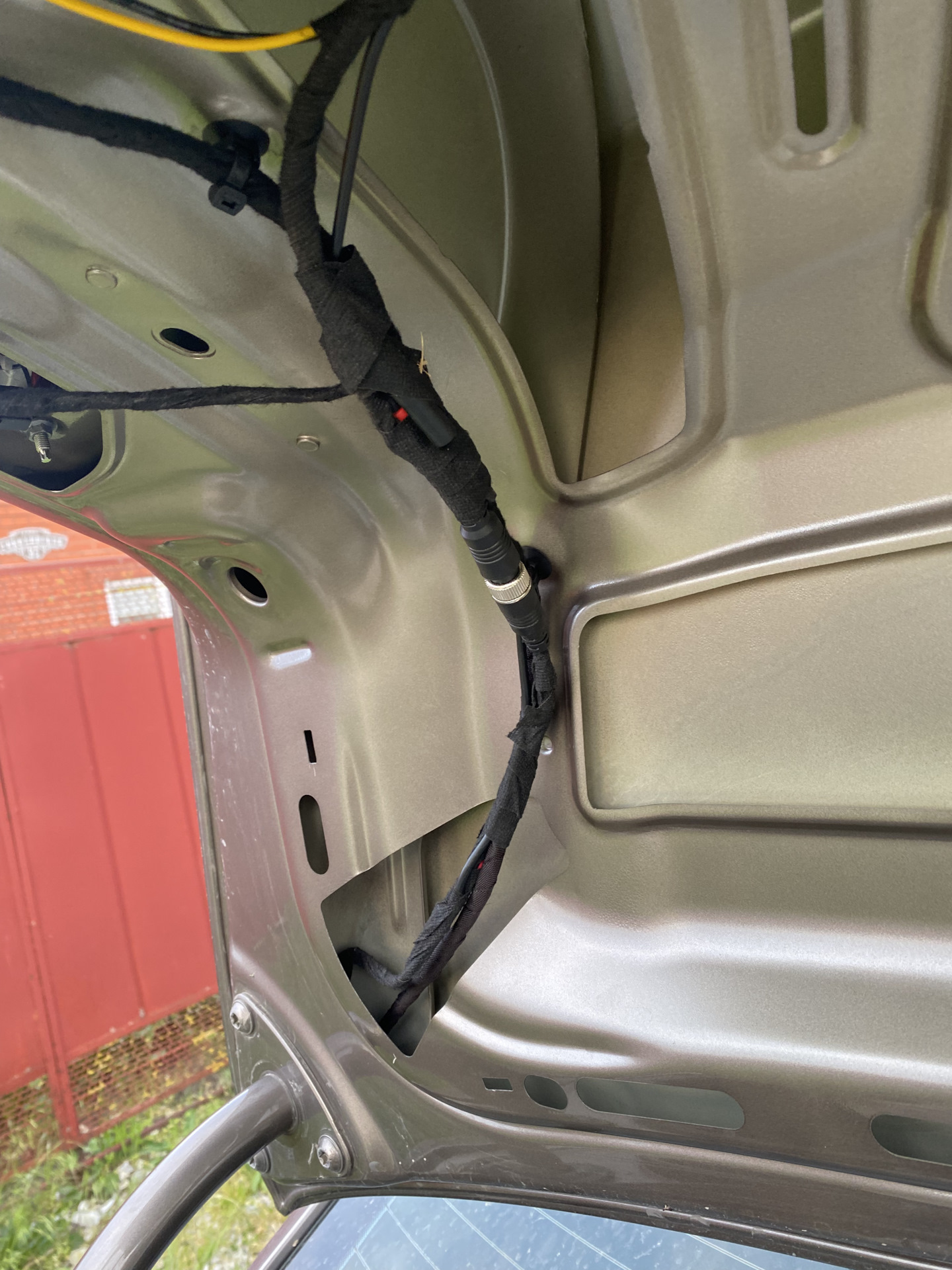

1)Была установлена флип камера для пассата, естественно не оригинал .Скажу так крови она у меня попила изрядно .Купил ее начал, ставить и понял, что с моей андроид магнитолалой не хочет конектиться, по причине, что в ней все штекера сделаны, как в оригинале .Приколхозил тюльпан для конекта и парням спасибо, которые подсказали из группы по Краснодарским пассатам, как подключить ее кан шине .В итоге она заработала . Собрал все до кучи .Радость моя продлилась ровно день .Приехал на работу, начал парковаться и тут меня настигает проблема первая, а именно камера выезжает не до конца .Расстроенный почитал драйв увидел, что есть проблема в том, что нет смазки и поэтому она не выезжает до конца .В обед на работе раскрутил все и действительно смазки там почти не было .Была смазка в багажнике .Смазал все, поставил заработало .Собрал и пошел счастливый работать .После работы доехал к магазину, разворачиваюсь и вот уже камера просто не работает .Ближе к истине, воды много лью .В итоге камера умерла, я заказал две камеры, так как первая камера пришла, а я заказал ее Full HD, а магнитола ее не потянула .В итоге заказал вторую, подрезал крепление посадочное место для камеры в значке и внедрил ее .И она заработала правда с помехами, купил фильтр помех установил и все стало работать должным образом .
Вот такая эпопея была с камерой .
2)Установил упоры капота и багажника .
Все началось с того решил проверить масло, а газовый упор потек и перестал держать капот .Оперативно заказал .Ну и заодно заказал упоры на багажник .Меняется очень просто .Все уже давно описано .
Упоры поставил, пару раз крышка багажника прям взлетала резко, но после недели эксплуатации начало плавнее открываться .Не допускайте моих ошибок, поставил упоры без тормоза в конце .
