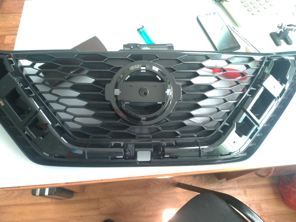

Открутил решетку, снимать не сложно, страшно за хрупкий пластик☹️

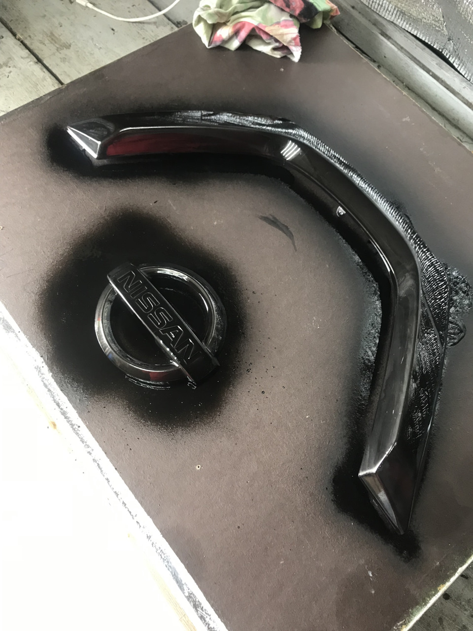

Дальше все по инструкции, обезжирил, уложил на стол и начал красить в пять слоев с перекурами на высыхание по 15 минут
Хром не стал снимать по нескольким причинам:
1-Без хрома деталь теряет свою жесткость
2-Это долго и заниматься этим нет времени
3-Если не понравится резина, то сниму ее и останется хром
4-Жидкая резина прекрасно схватывается с хромом и ему не навредит никоем образом
Красил первый раз в жизни и поначалу были подтеки убирал тряпкой

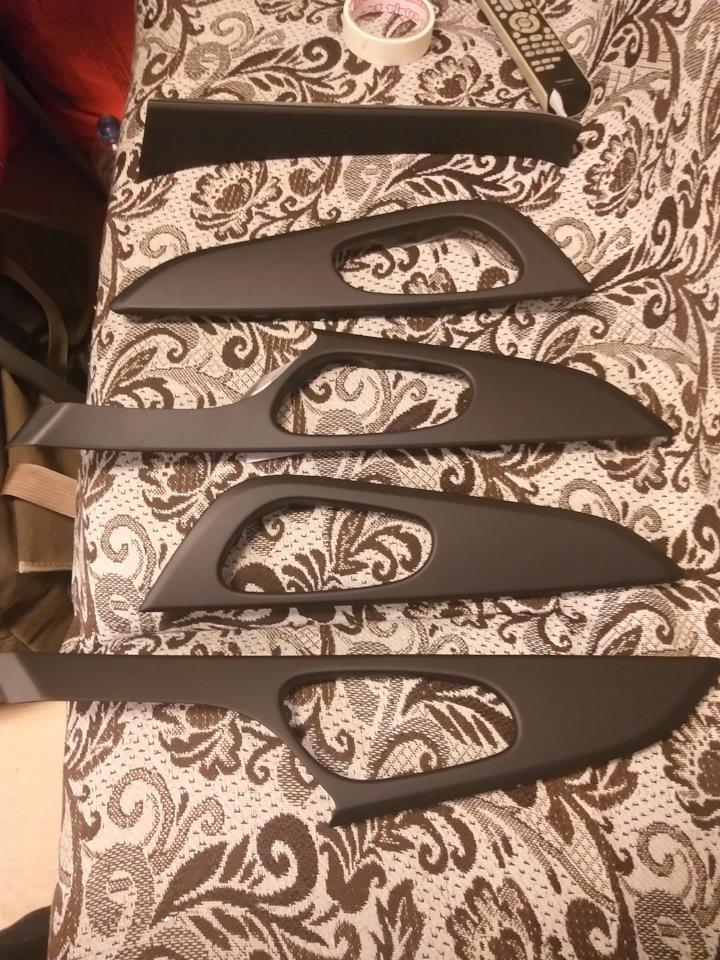

Я такой точно краской красил внутренние лакированный вставки дверные пару лет назад. Но в авто так и не установил )))
Почему?
Да хз. Заменил на американскую ручку переключения передач и решил оставить лакированный вставки.
А крашенные матовым так и лежат (я покупал на разборе у набор)
А есть фотки?
А что там смотреть)). Матовые черные

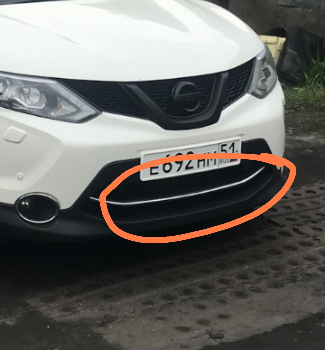

А смысл красить саблю? — ее просто можно снять.
ПТФ тоже тогда надо в черный.
Если её снять, слишком много прорезей, совсем не красиво. Я всякие варианты думал.
В каком смысле прорезей? Сабля эта — просто накладка нештатная. В штате там обычная черная планка.
Вот в этом смысле
Не об этой разве речь?
А, я про ту, что он красил. Эта- да. Китайхром на скотче
KAP09
речь шла про дальнейший антихром — про саблю, которая в улыбке стоит (фото 12345zayc).
Я уже понял, да.
