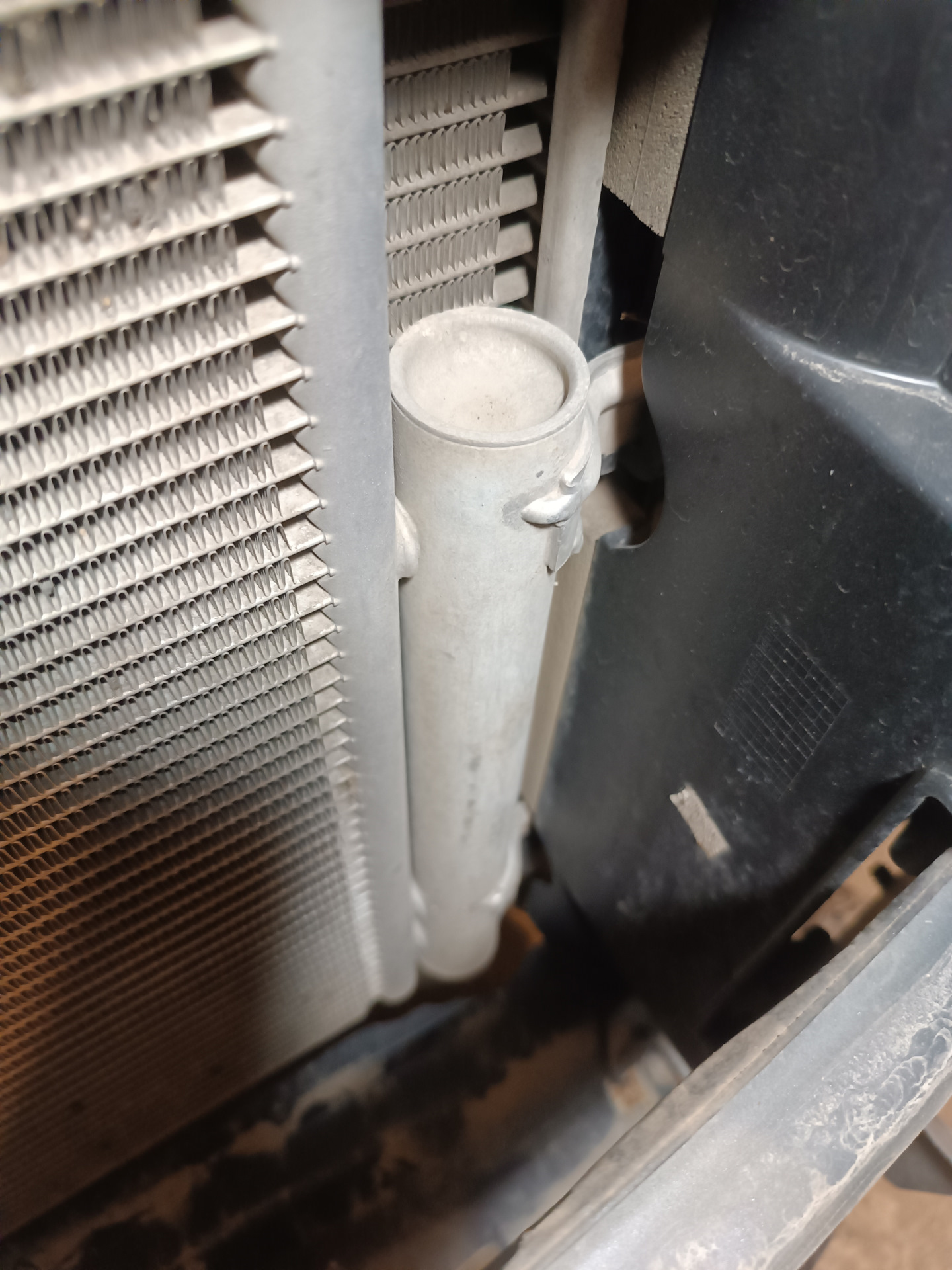

Добрый день. Пробка сливная в самом низу этой трубки?
Добрый день. C такого ракурса я еще не видел ), если это фото спереди сделано, то с обратной стороны в самом низу в районе этой трубки, точнее по черному пластиковому краю радиатора, черный вентиль будет.

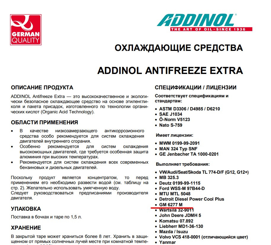

Так на антифризе нет допуска GM 6277M?
в более полном описании на сайте производителя есть
