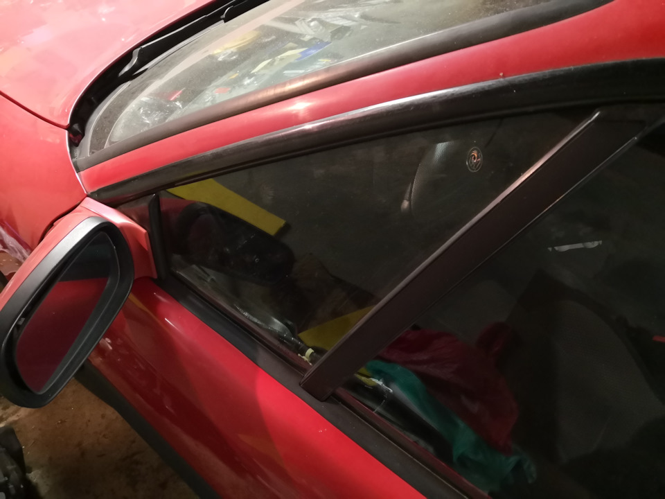

Начал с водительской двери. Разобрал полностью, так как форточка тоже была под замену — начала ржаветь.
Теперь первая проблема — механизм личинки замка отличается, так как он не предусмотрен для датчиков, поэтому пришлось доставать личинку и вставлять в правильную рамку. Далее заменил проводку и установил електро замок. В ручке заменил пружинку, была сломана, также и в пассажирской двери.
Хотел поставить ручку от Вектры Б, но для этого нужно менять и внутреннюю часть, так как личинка получается утопленной. Так как у меня была только внешняя, поэтому это дело пока что отложил и оставил обычную ручку.
Один датчик отвечает за поднятие стёкол, если подержать ключ в закрытом положении. За что отвечает второй датчик? Как бы я не крутил ключ, не смог попасть в положение при котором он нажимается, хотя видно что должен.
Далее установил новую форточку, стеклоподъёмник и само стекло. Стеклоподъёмник прикрутил болтиками, главное не брать длинные, иначе будут мешать работе механизма.
С установкой стекла конечно намучался, скорее всего нужно ставить его одновременно с форточкой, а не в самом конце. Но кое как удалось всунуть. Далее нудный процесс регулировки.

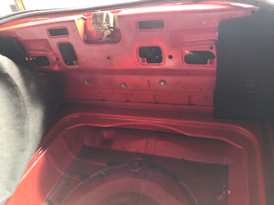

Далее замок лючка бензобака и замок крышки багажника. Разобрал всё багажное отделение чтоб протянуть два провода на замки, о которых писал в предыдущих записях.
Также пришлось с внешней стороны сделать отверстие в пластиковой накладке, где вылазит штырь замка, так как в нём его не было. Мне просто лень было искать другой с отверстием.
А вот с замком крышки багажника снова проблема, он не предусмотрен для электо замка.
Поэтому пришлось его разбирать и менять личинку.
Всё помыл, смазал и установил.
