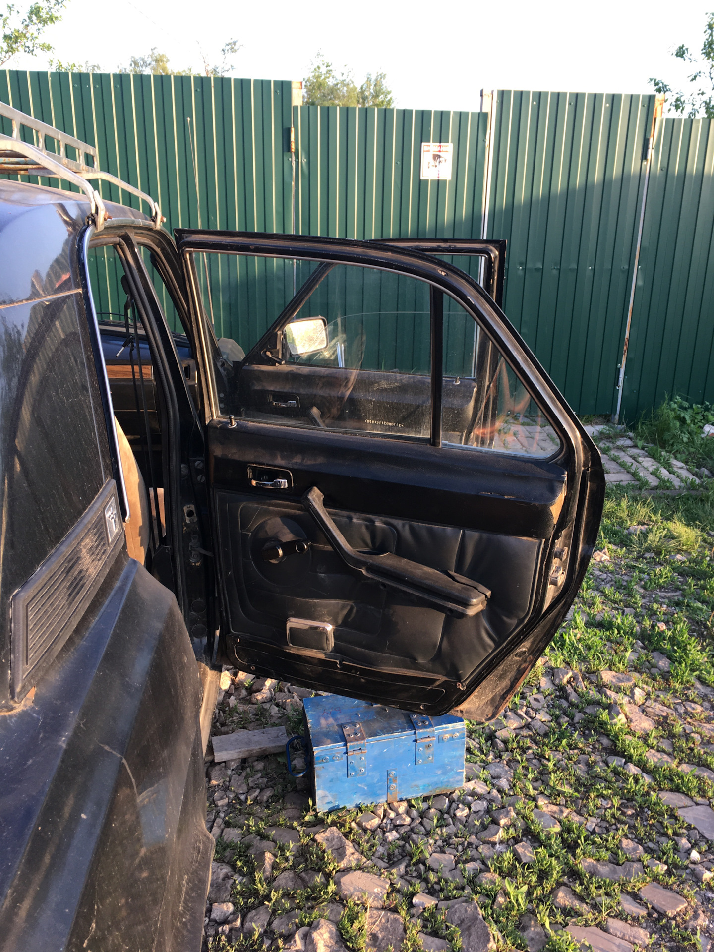

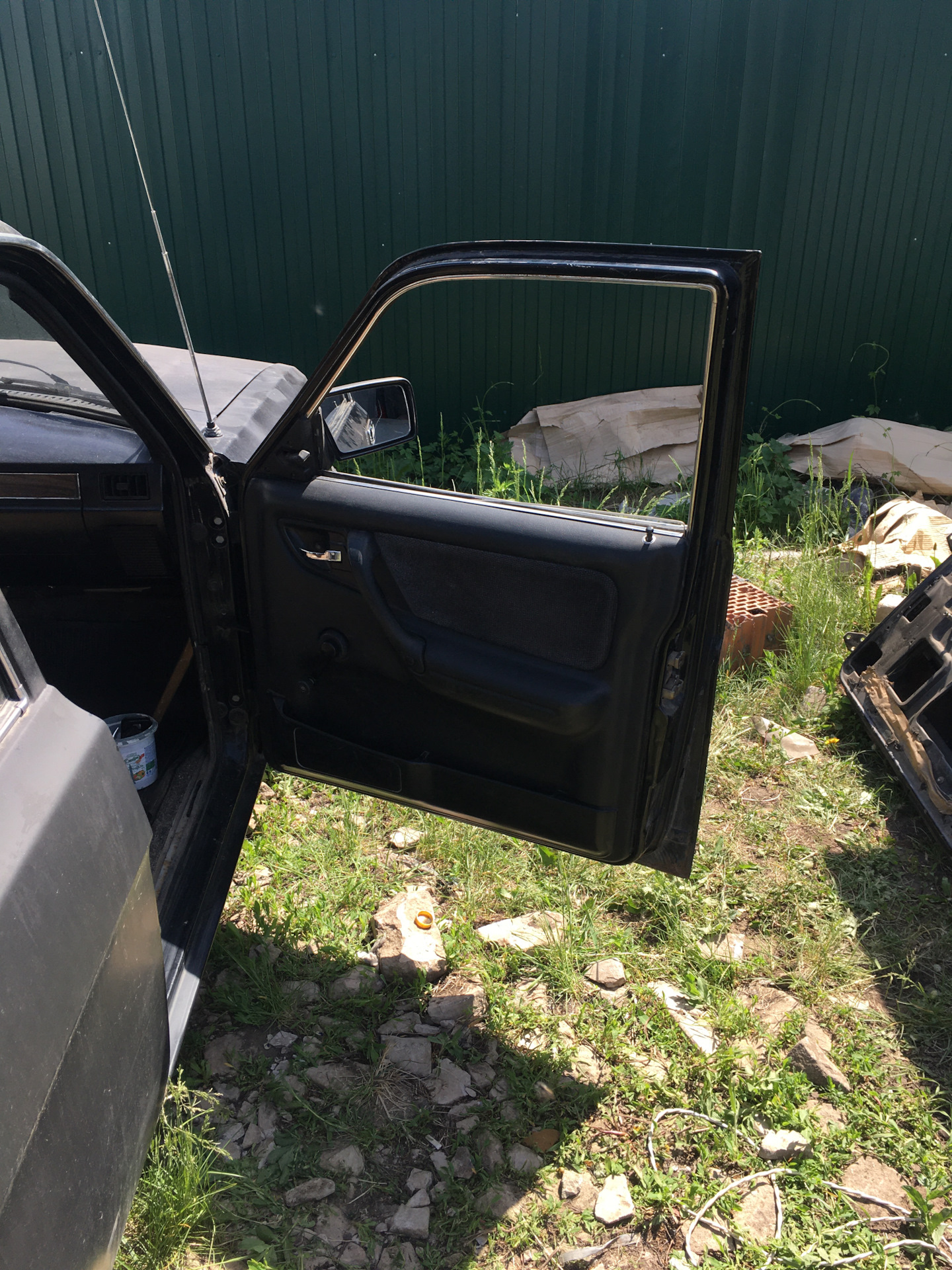

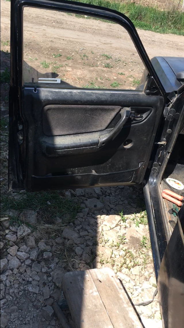

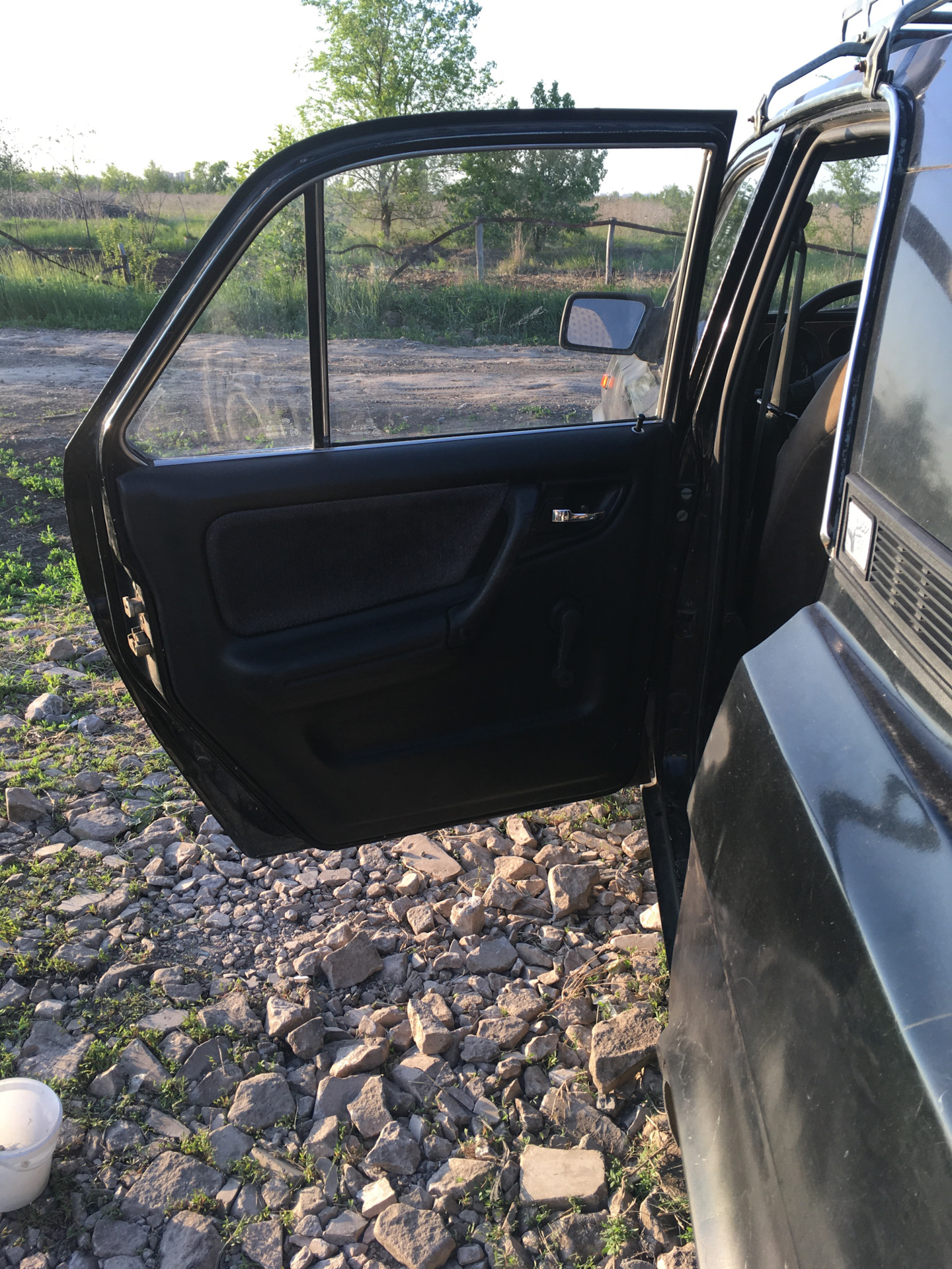

После покупки дверей, каждый день безумно чесались руки на то что бы начать замену всего этого! Начал разбор с водительской двери, разобрал сначала ту что стояла на машине, в целом все откручивалось не плохо, после разобрал ту дверь что приобрел ранее «1 запись БЖ» по ощущениям, как будто я разбирал это первым, клипсы все были как новые, на дверях ещё были приклеена пленка на какую-то субстанцию, типа пластилина-мастики, раскидал все, удивился что на машине 97 года, были все отверстия, под клипсы и закладные, снял бархотки, были в состоянии дров-ушатанные, на дверях от «10ки» бархотки были в отличном состоянии. Промыл их от пыли и песка, подсохли на солнце, взбрызнул их силиконовый смазкой лишнее вытер, вставлял их без снятия стекла, немного по мучился но вставил, сразу ушли лишние скрипы от открытия закрытая стекла, поставил закладные под ручку, накинул дверную карту защёлкнул клипсы, поставил ручку, кайфанул от вида, хотел поставить ручку стеклоподъемника, но как оказалась на родных подъемниках от «29ой» шток короче, пришлось все снова разбирать по новой, и менять стеклоподъемник, поставил от «10ки», все собрал ещё раз кайфанул
по времени заняло это часа 2 так делал все это впервые, на этом закончился первый вечер ковыряний в «КГБшнице»!

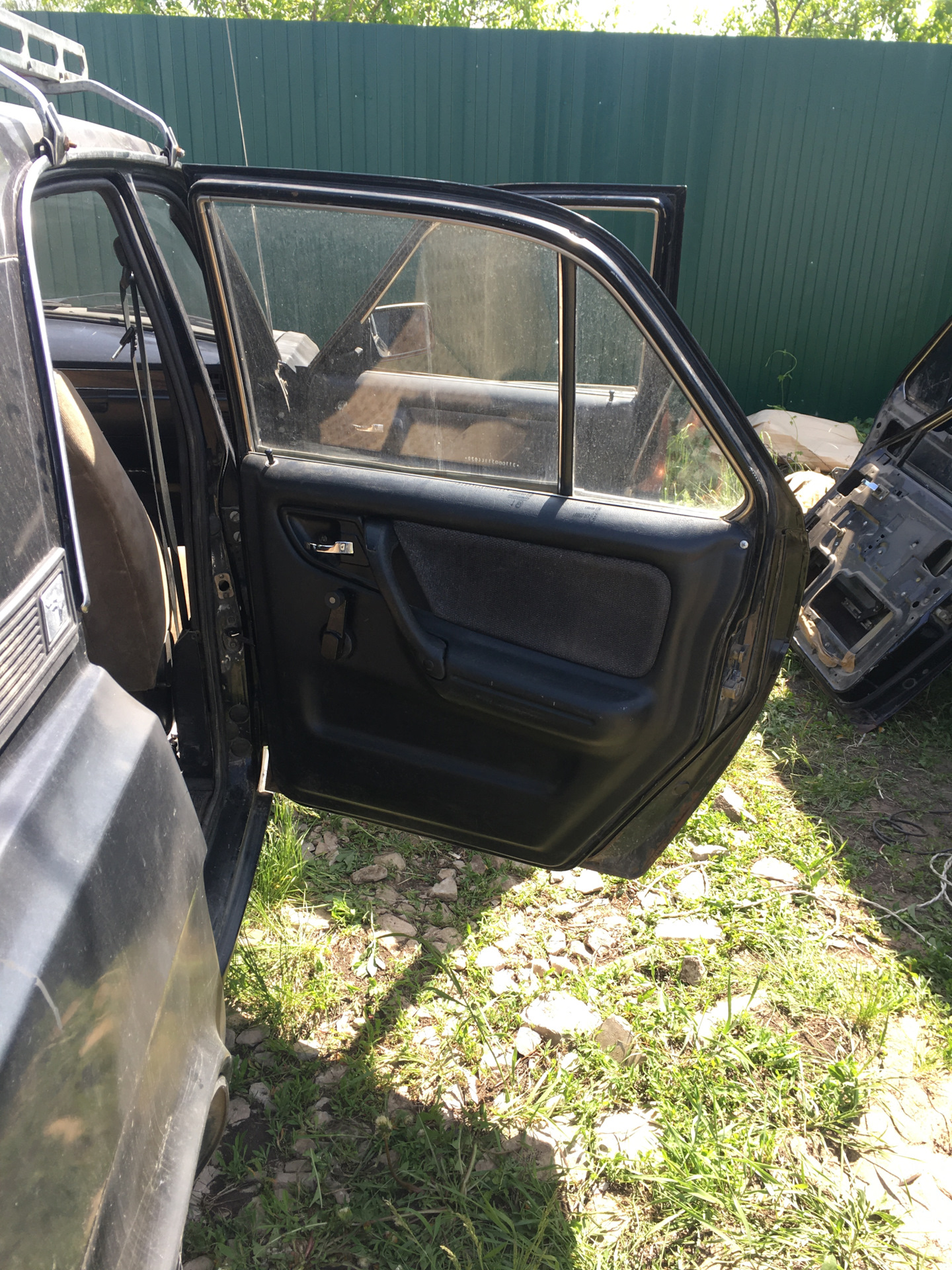

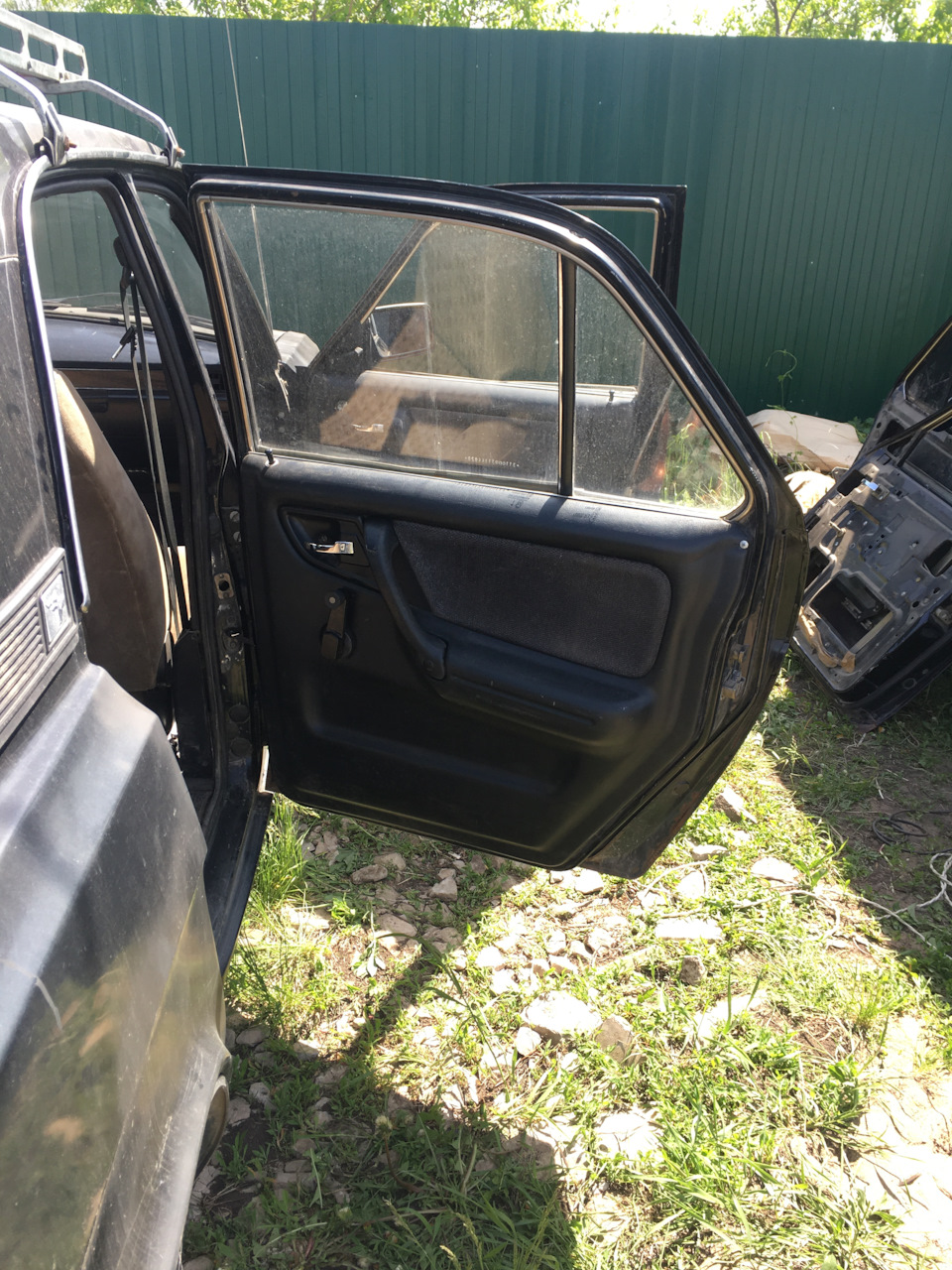

На следующий день, с последующими картами проблем почти не было, кроме замены центральной бархотки задних дверей, так как винты не как не защищены. Помучившись с откручиванием их, все благополучно заменил, все стекла оставил заводские, все собрал!
Итог, в сумме было потрачено часов 5 на все это, отмыл все, кайфанул максимально
Всем мира добра удачи, «КГБшница» преображаешься. Я кайфую)

А они на стоковые двери без переделки крепежа встали? Не пришлось ничего переделывать/другие клипсы ставить и тому подобное? А то вот всё тоже хочу поставить, но читал что там надо дорабатывать саму дверь под 10е карты.
Приветствую, предыдущий собственник машины, поменял 3 двери, на той что не менялась, по шаблону просверлил два отверстия под закладные гайки «под ручку», и 6или 7 отверстий под клипсы карты дверей. Разметить просверлить и подмазать, заняло минут 15, кайфа 200%
Ай-ай-ай — на последнем фото строительный саморез детектед! Надо было черненький автомобилошный какой-нить ввернуть,
Глазастый, красава, уже стоит чёрный автомобильный)
