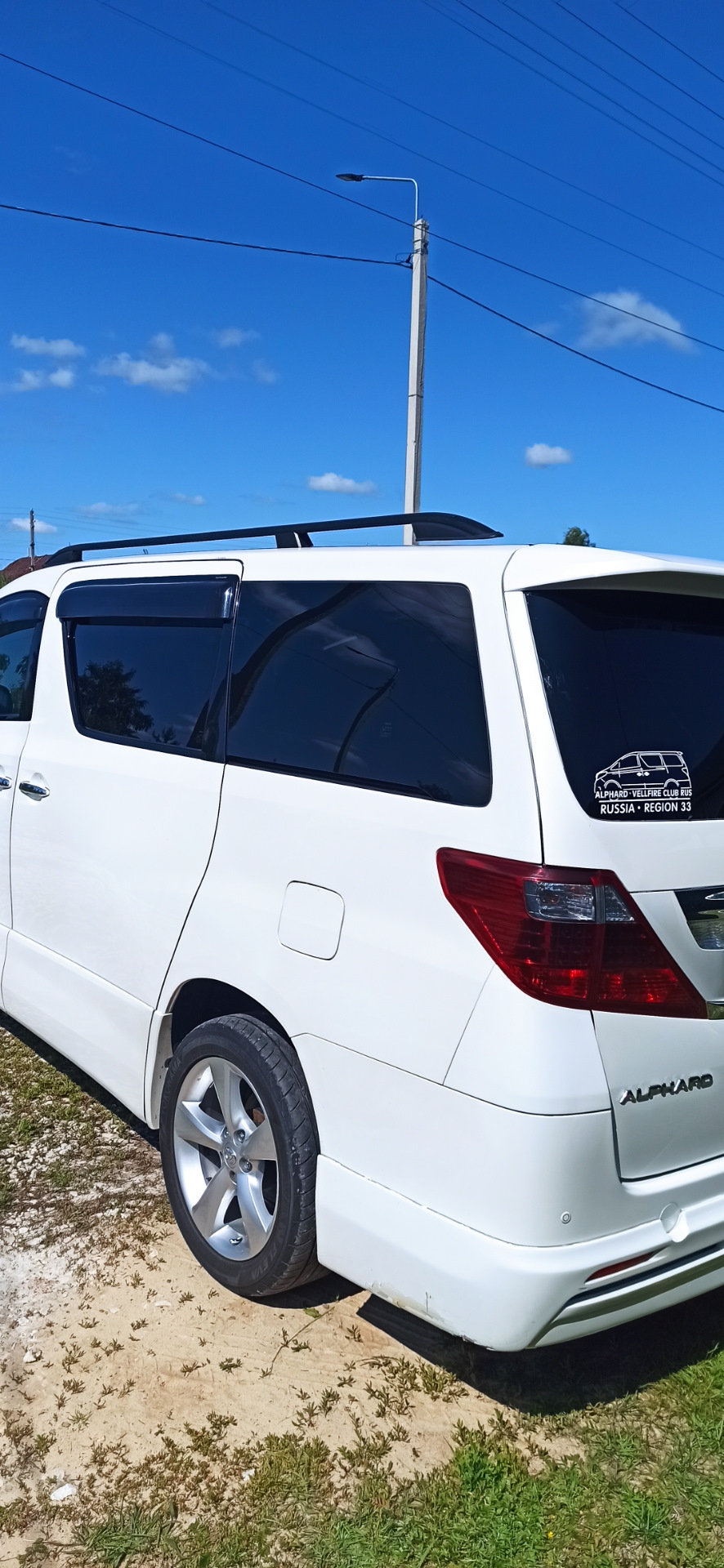

Всем доброго времени суток. 🙂

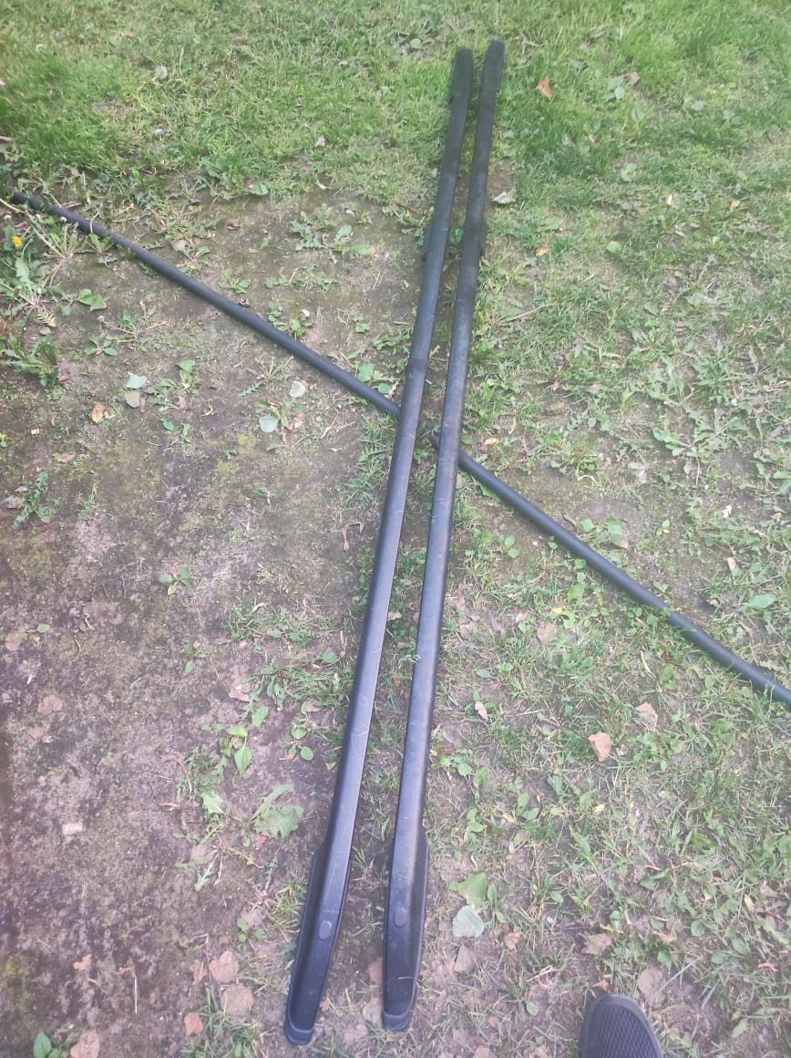

Давно хотел присматривался к релингам от Фольксваген т5(Т6). Но отпугивала цена. ~8000-9000₽
И тут знакомый скидывает фото с разбора т5. На нём стоят релинги. Узнал цену: 5.000₽ и решил купить. 😊За установку попросили 1.500₽.Перевел 2.000₽. За оперативность. Без записи. Нашли для меня окошко.

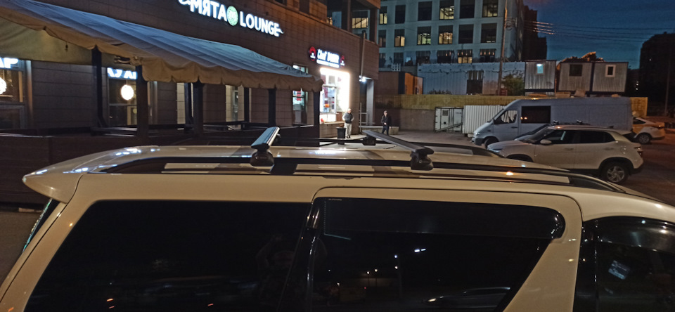

Поперечины штатные не нравятся. Но от безисходности ездил с ними. И с боксом тоже. В боксе вожу докатку, домкрат подкатной. Чтобы в салоне было пусто.

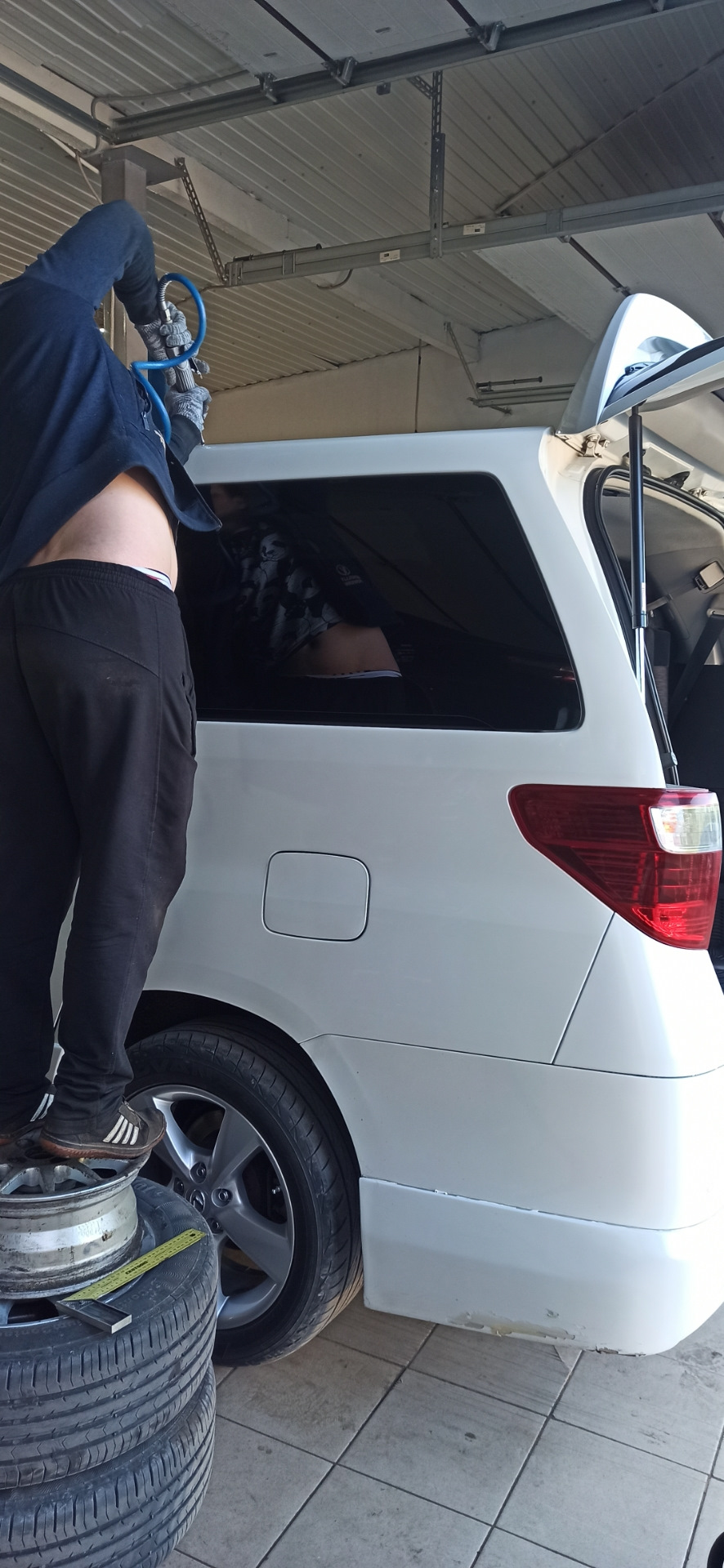

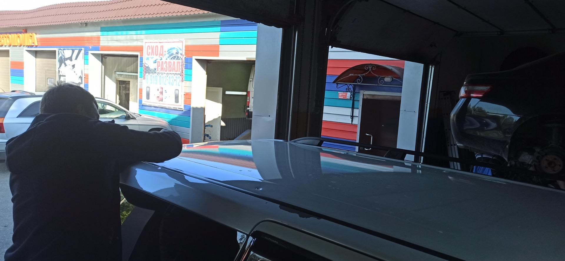

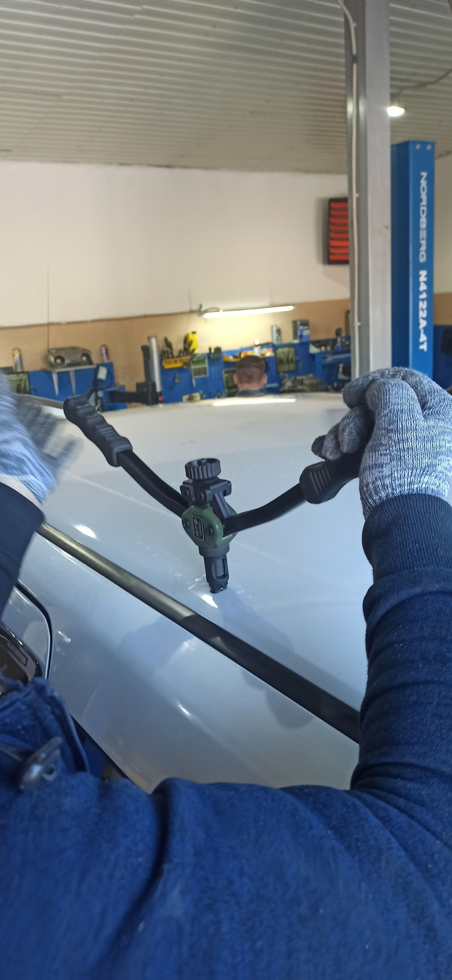

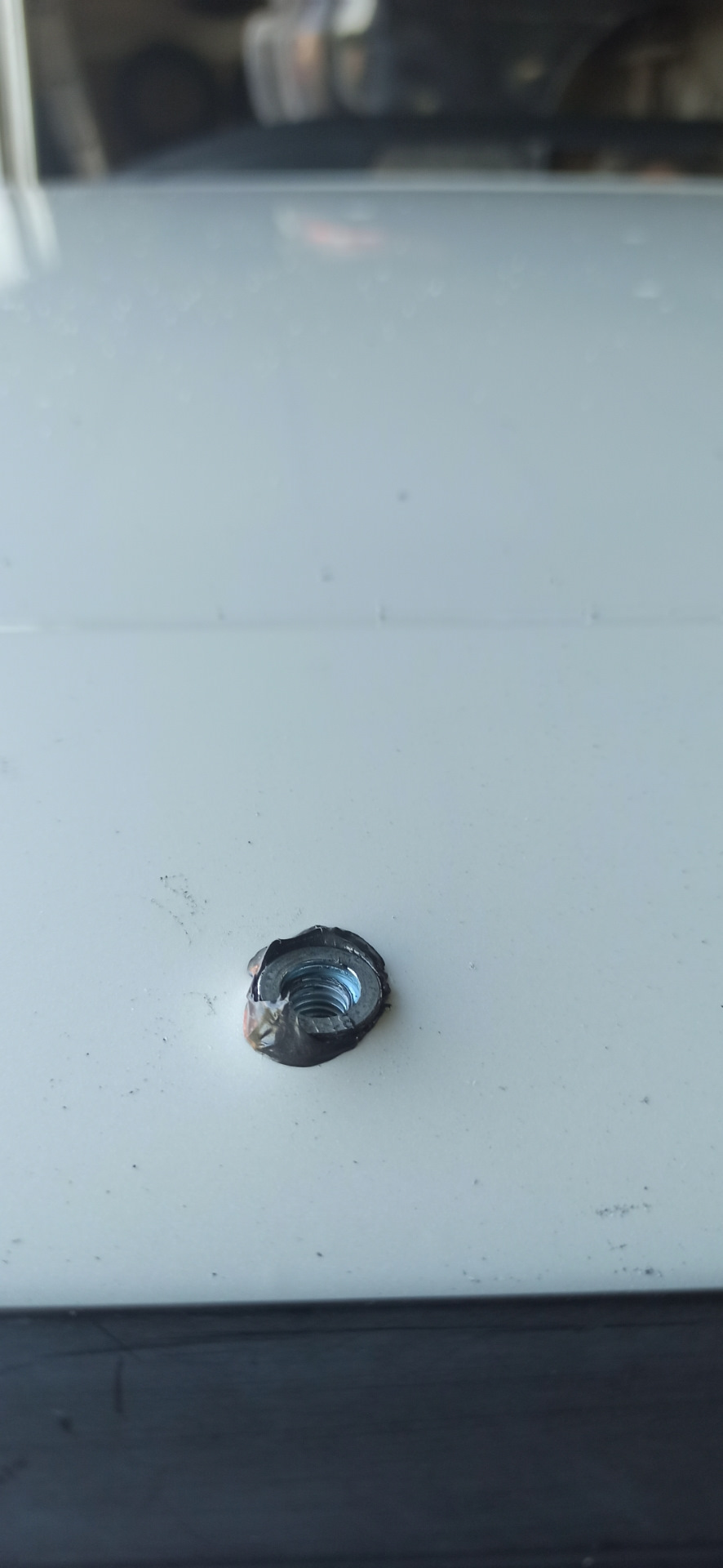

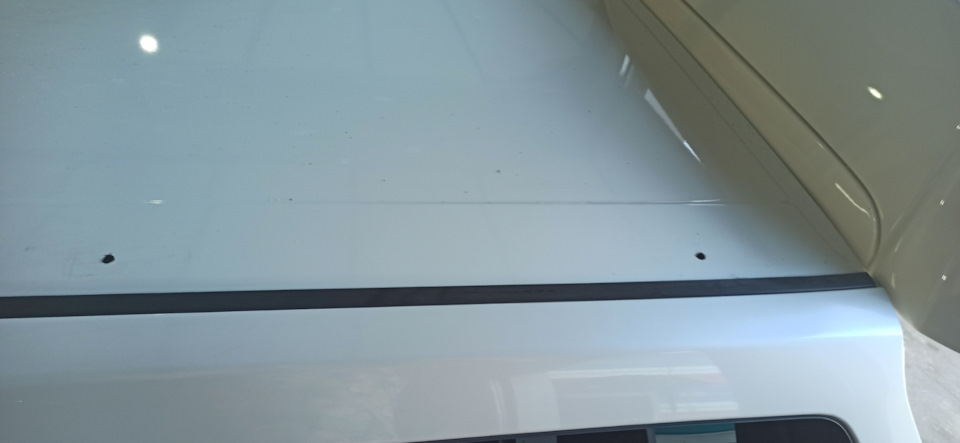

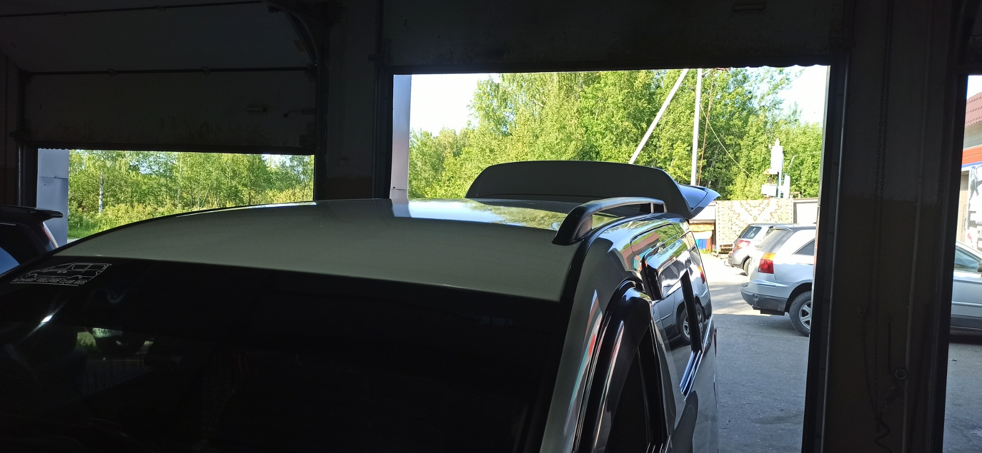

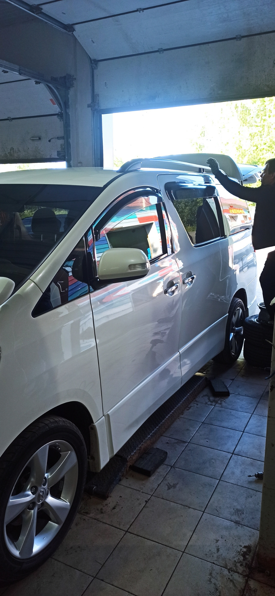

Вообщем договорился с парнями кто будет ставить (ставил впервые, видео по лицу что переживал. Не каждый день приходится Тойоте сверлить крышу) 😉

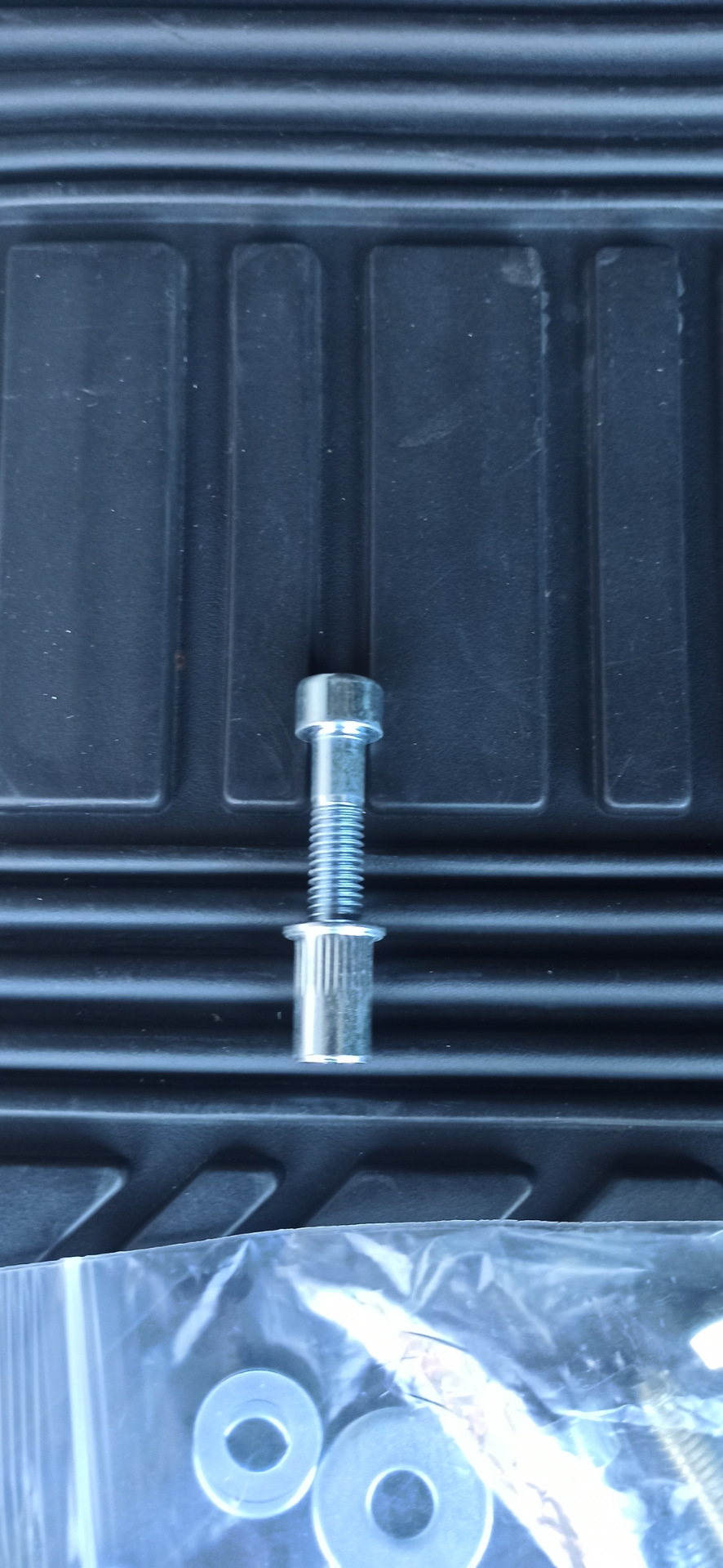

Купил заранее болты. Герметик был у парней. И гайки закладные 8 ка тоже были у них.

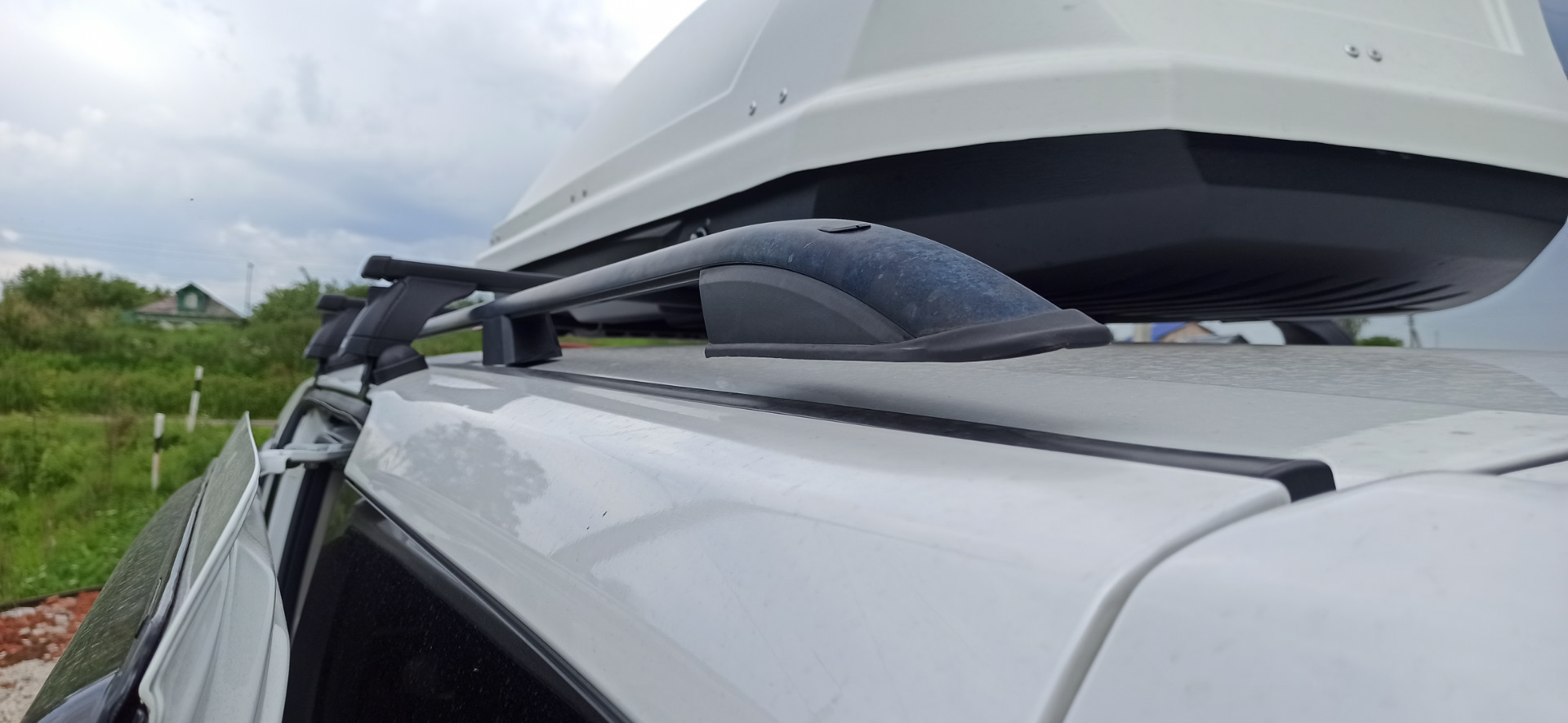

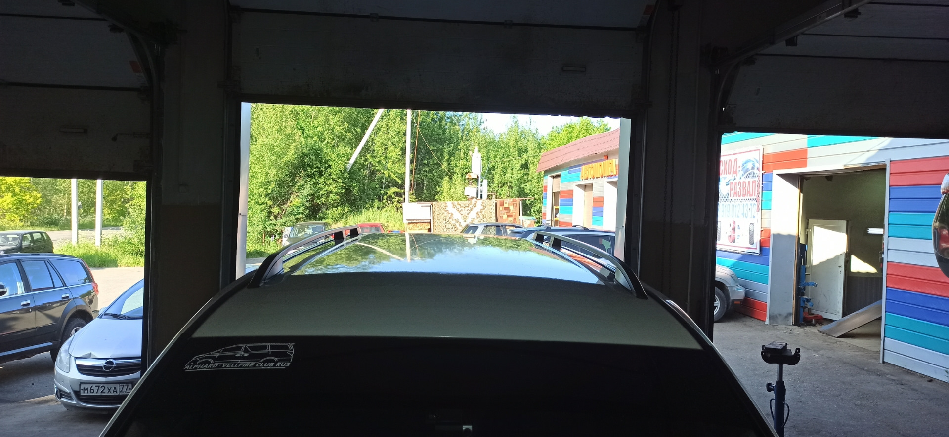

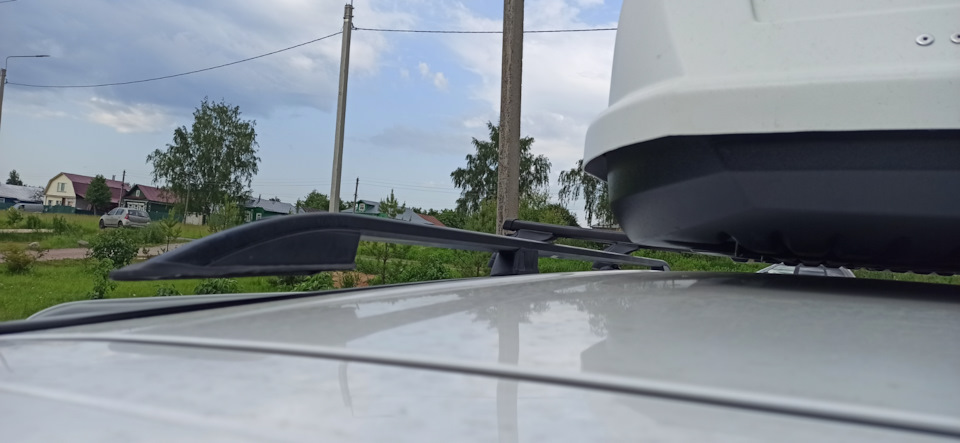

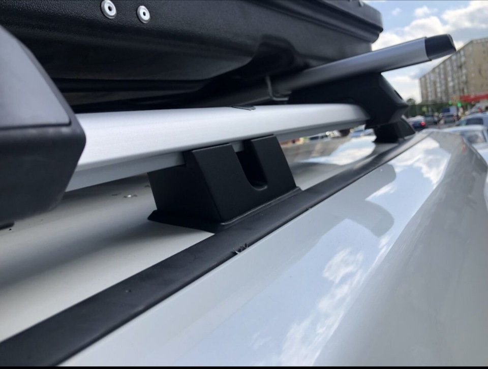

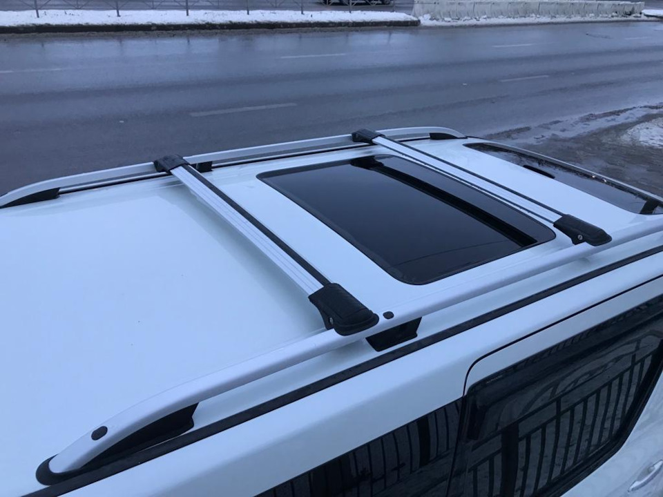

В Общем всё подогнали и начали сверлить, потом герметиком смазали закладкую гайку и болт. По релингам: переднюю часть нужно подогнуть. Но без фанатизма. У нас немного не получить- перегнули. Если присматриваться то можно увидеть изгиб с внутренней стороны релинга. По времени около часа, полтора заняла установка. Осталось купить поперечины. Работаю над этим. 👌

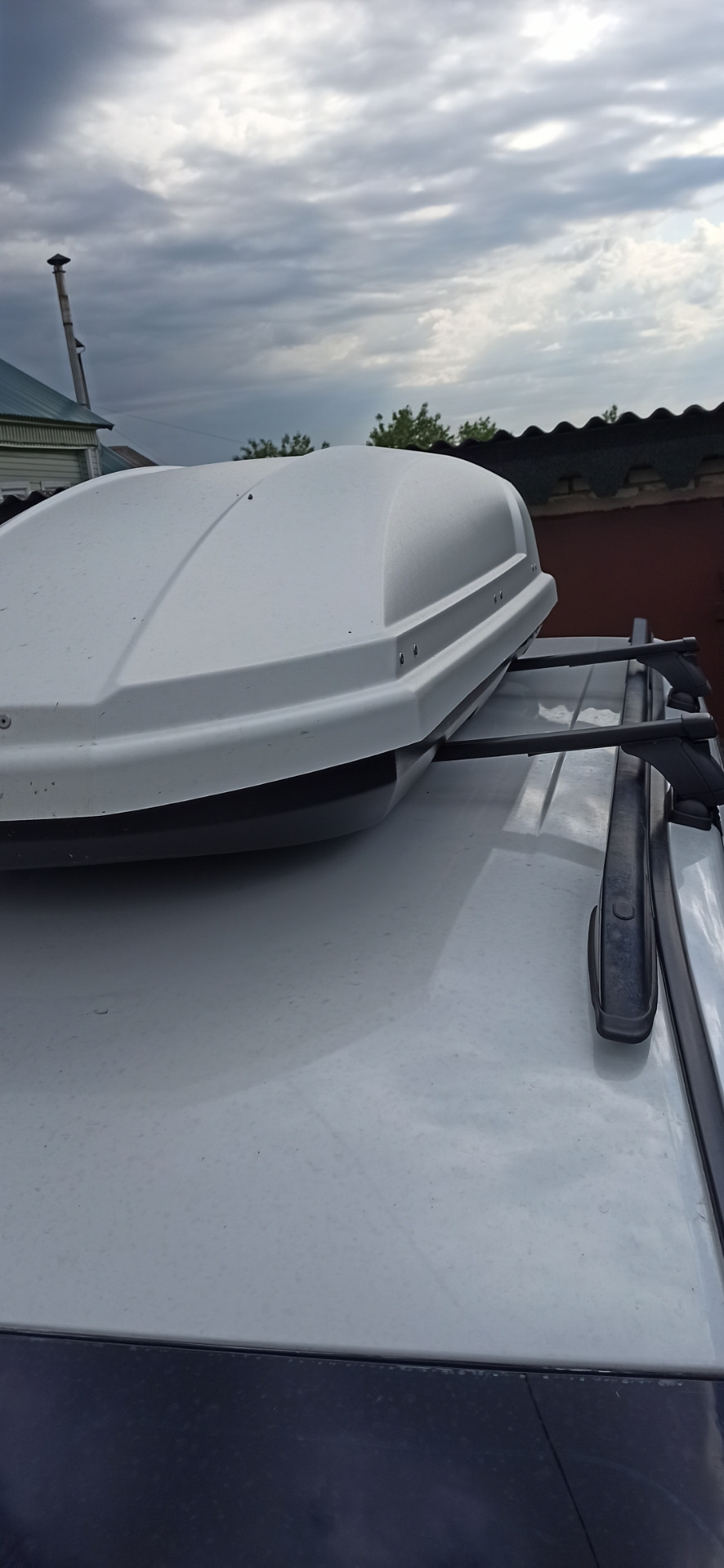

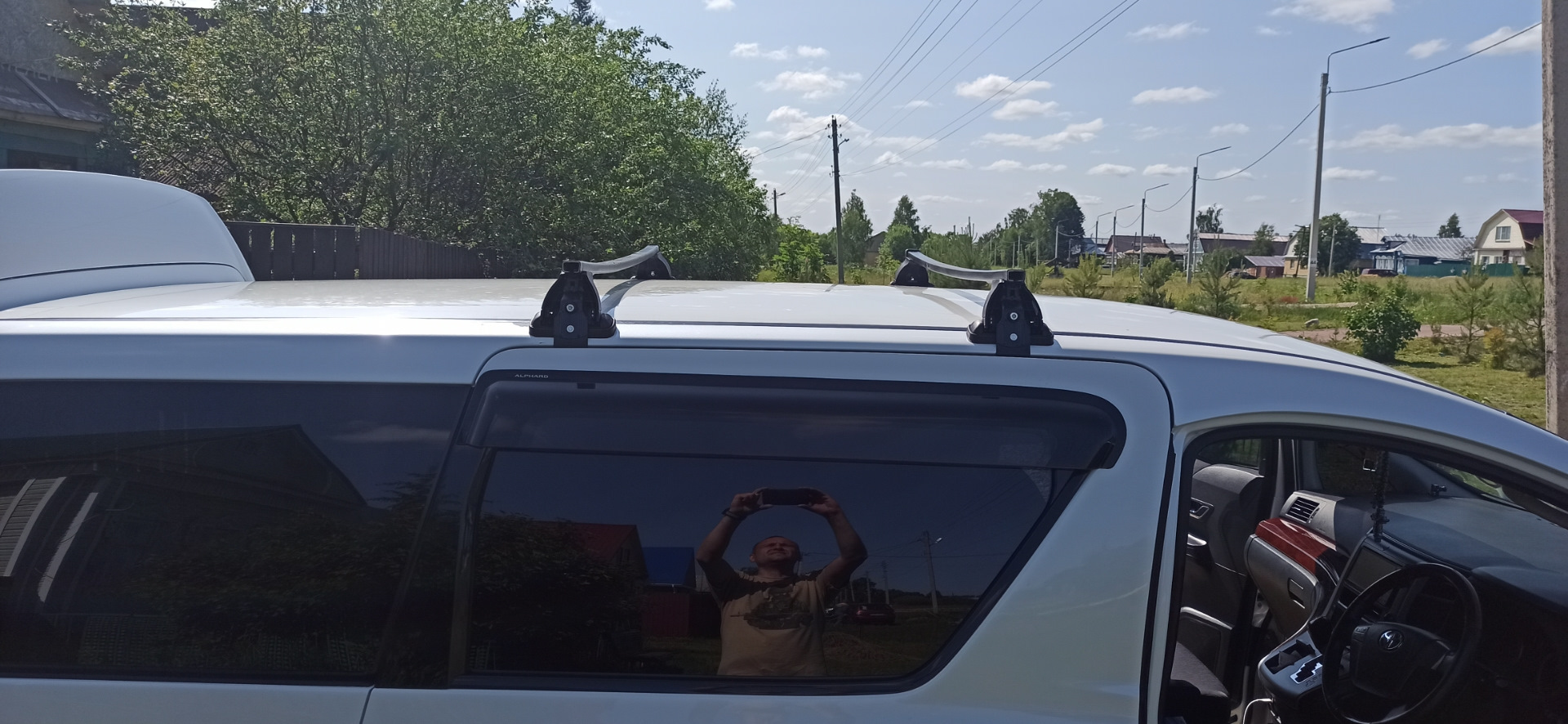

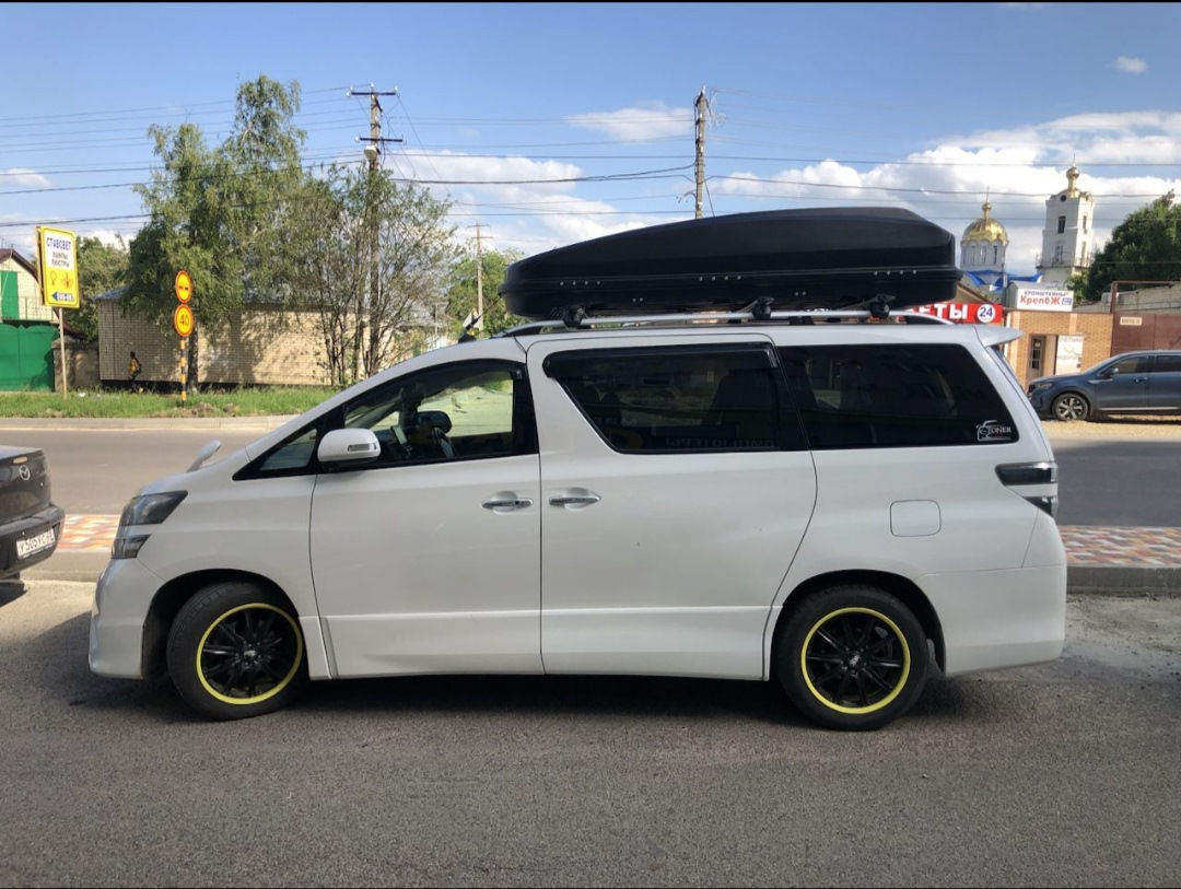

В целом очень доволен. Вид совсем другой. Но это не главное:самое главное, это то что поперечины можно раздвинуть шире, что нельзя сделать в штатном варианте. И сдвинуть бокс назад.

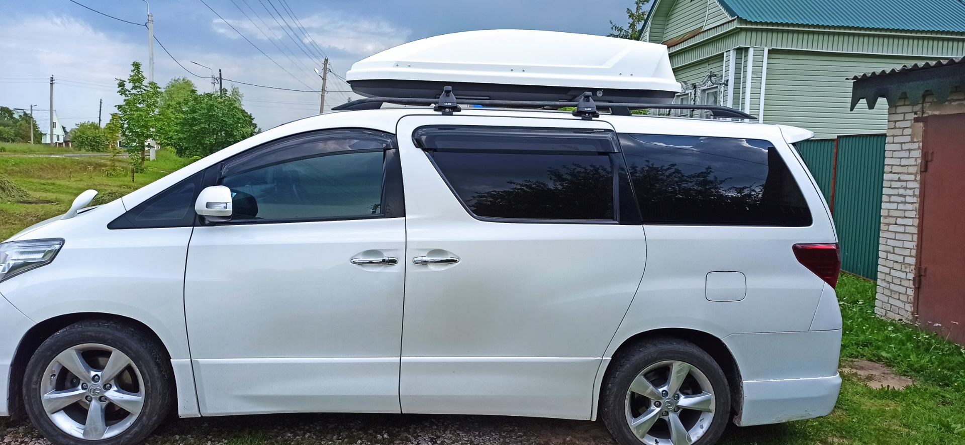

По установке Консунтировался с хорошими ребятами из Ставрополя. Он занимаются продаже и установкой релингов. Фото прикреплю 20 кузов с боксом чёрным на 1.100 л.

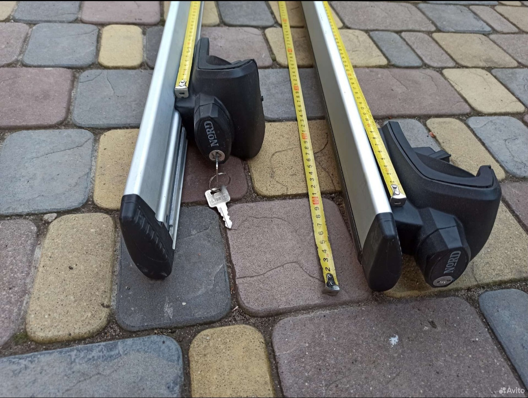

На авито попались поперечины с ключами. Длинна палок 135! То что мне нужно. Но находятся в в Подольске. 😎
Не беда, после работы приехал домой, даже ужинать не стал, помчал за поперечинами. Приехал, Игорь продавец смотрит на авто, на поперечины… И говорит: наверное зря приехал… Не подойдут… Я говорю что уже ребята ставили такие с такой длинной. Примерили и всë встало чëтко. Я очень рад что не пришлось покупать новые за 7.500₽ без ключей. 🤓 Купил за 4.000₽.Когда расплачиваться стал, Игорь отдал мне 1.000₽ со словами: хорошему человеку скидка! Приятно. Хотя я сам ни слова не обмолвился об ней. Так как знал что цена им гораздо выше! 🤗
Сегодня была пепаая мойка. Что понравилось: удобно мыть и протирать крышу, держась за релинг. 😊👍

Вот так наобум сверлил крышу? Представь, если он тебе просверлил штору безопасности. Или воздуховод климата
Не вот так)) А в нужных местах.
Очень странное решение. Что-то подсказывает что данное место на крыше Альфарда не предназначено для нагрузок
Много всего везде не предназначено. 🙂 на Старексе (Н1), тоже с завода их нет… Однако люди ставят.
Хозяин барин. Но спилить неоригинальный продукт, не по заводскому решению, ваше право) Но эти рейлинги под нагрузкой даже на Мультах "внутрь" прогибаются
Ничего не прогибается. Вожу в боксе докатку, подкатной домкрат, и так по мелочи.

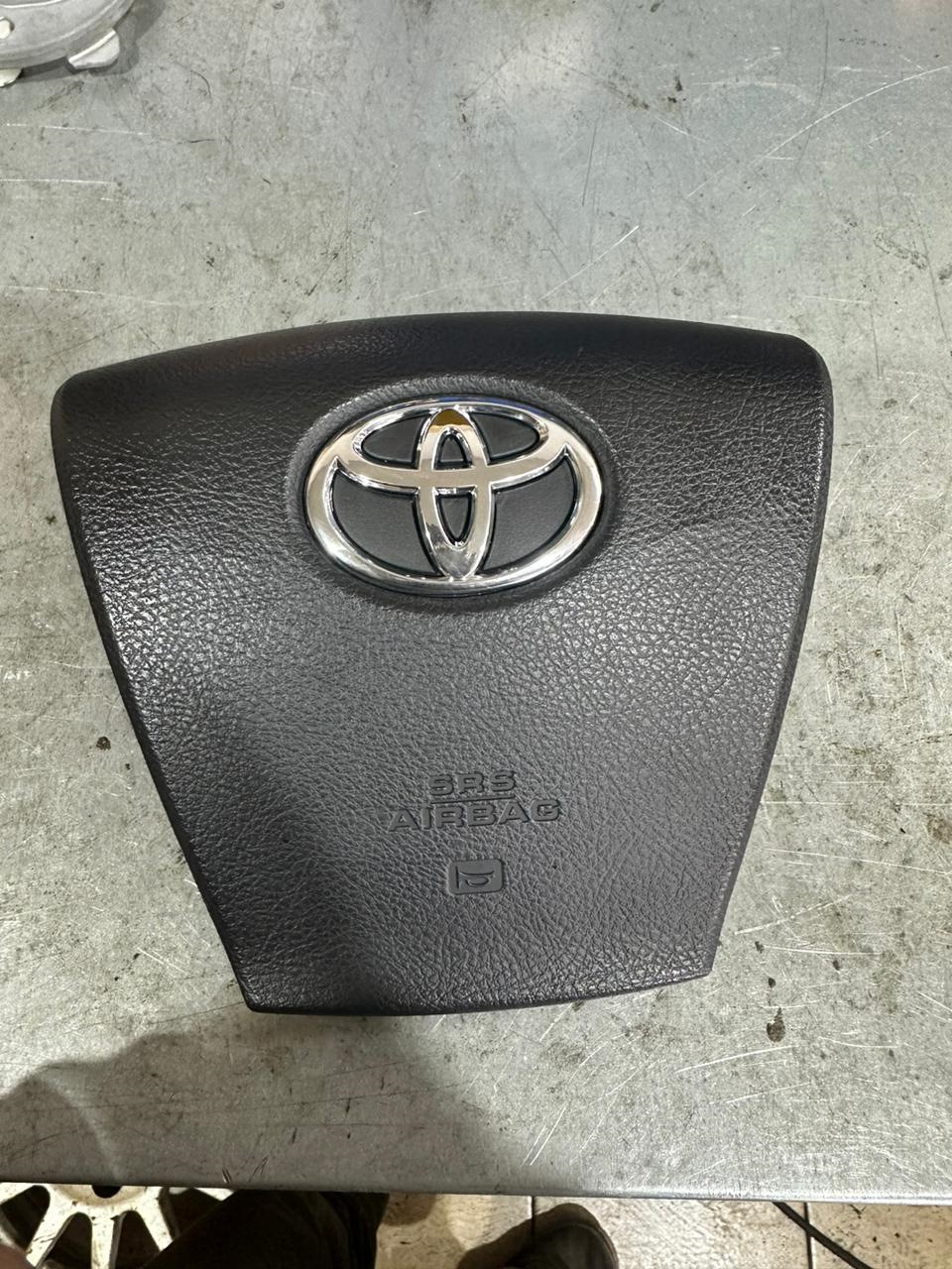

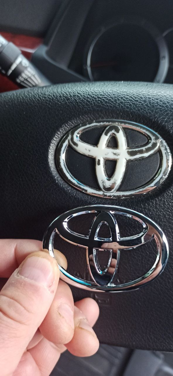

О тоже эмблему надо поменять, сложно руль разбирать?
Разбирал не сам. Но видео в ютубе смотрел.
По идее ничего сложного. Кончики эмблемы запаяны.
Спасибо, посмотрим
Sobol374
Где купить такую эмблему на руль? Свою попортил
