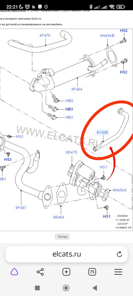

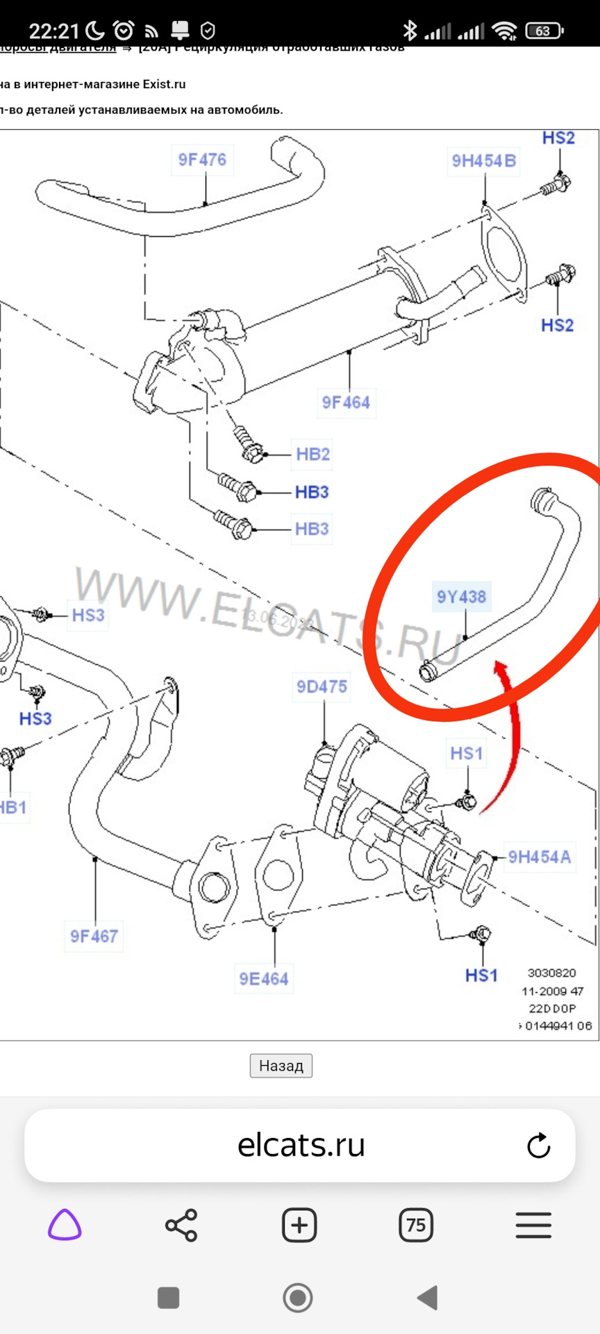

Патрубок подачи от евро5 не подходит. Может кто знает какой патрубок подходит, его каталожник? Колхозить не хочу. Есть на худой конец мысли об установке теплообменника от 2.4, соответственно там подача идёт снизу и патрубок ставить с 2.4. Но опять же, не факт, что теплообменник с 2.4 встанет болтон на 2.2.

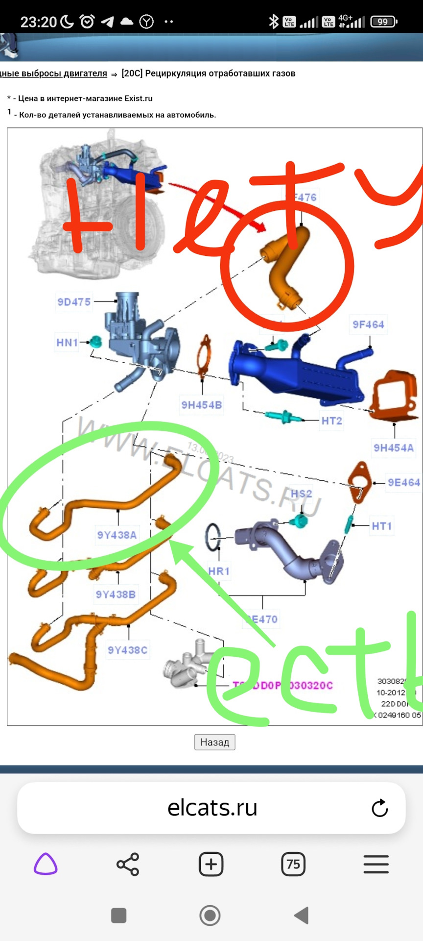

Доброго дня. В процессе замены егр хотелось бы тоже подключить патрубки охлаждения. Ниже в посте вижу 3 номера (2 из них шланги, 3-й теплообменник егр) — его тоже надо менять? Я так понимаю получается кольцо термостат, теплообменник егр, и потом сам егр. Какая последовательность установки? Буду благодарен за ответ. Заранее спасибо!
Да, если стоял агр без охлаждения, то теплообменник не подойдёт для егр с охлаждением.
Последовательность — любая, как удобнее.
Не знаю какие каталожники прикрепил д2.
Нужно 2 прокладки егра. Прокладка теплообменникамкиколлектору и патрубки.

Посмотри фото ниже, от Makhanev. У него старый теплообменник и патрубок подключается сверху. Хз что это за патрубок такой, я такого нигде не смог найти.

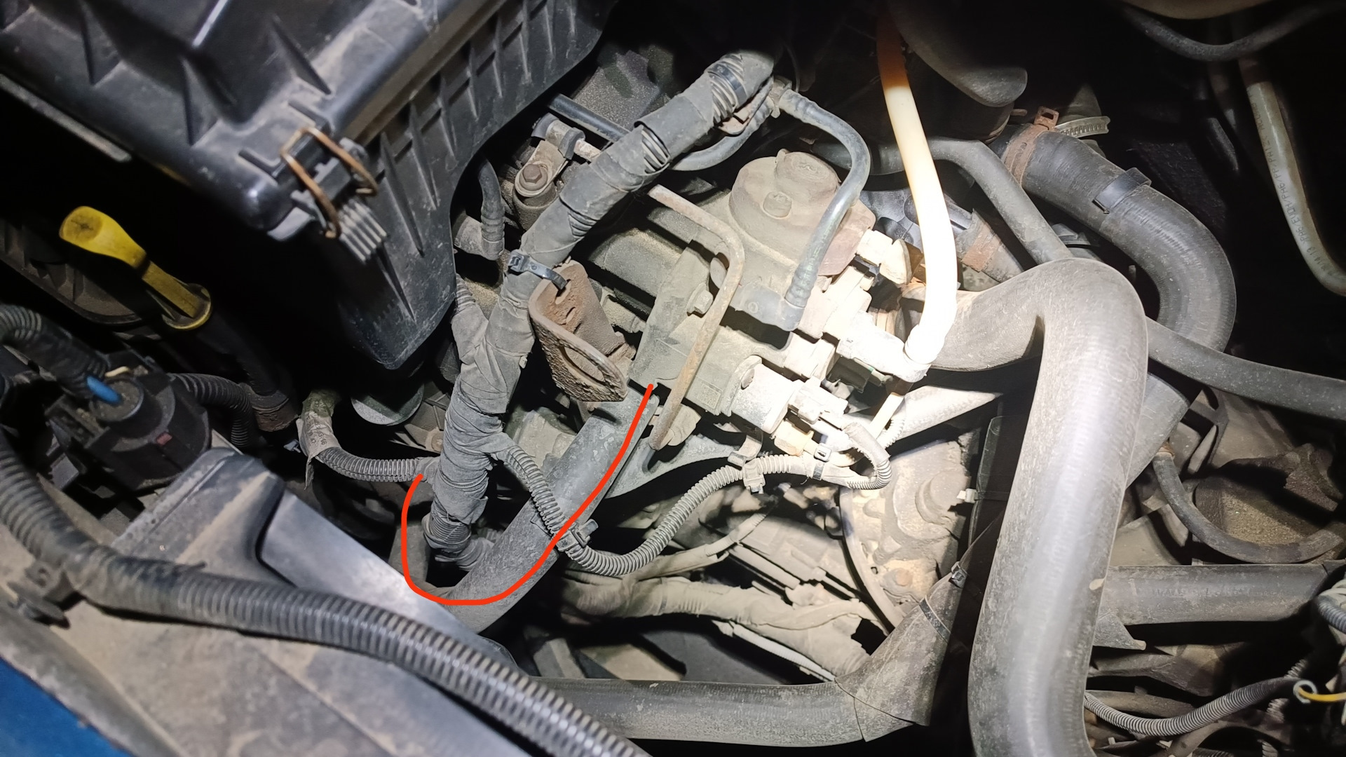

Ночью, конечно, плохо видно. Могу видео заснять днём.

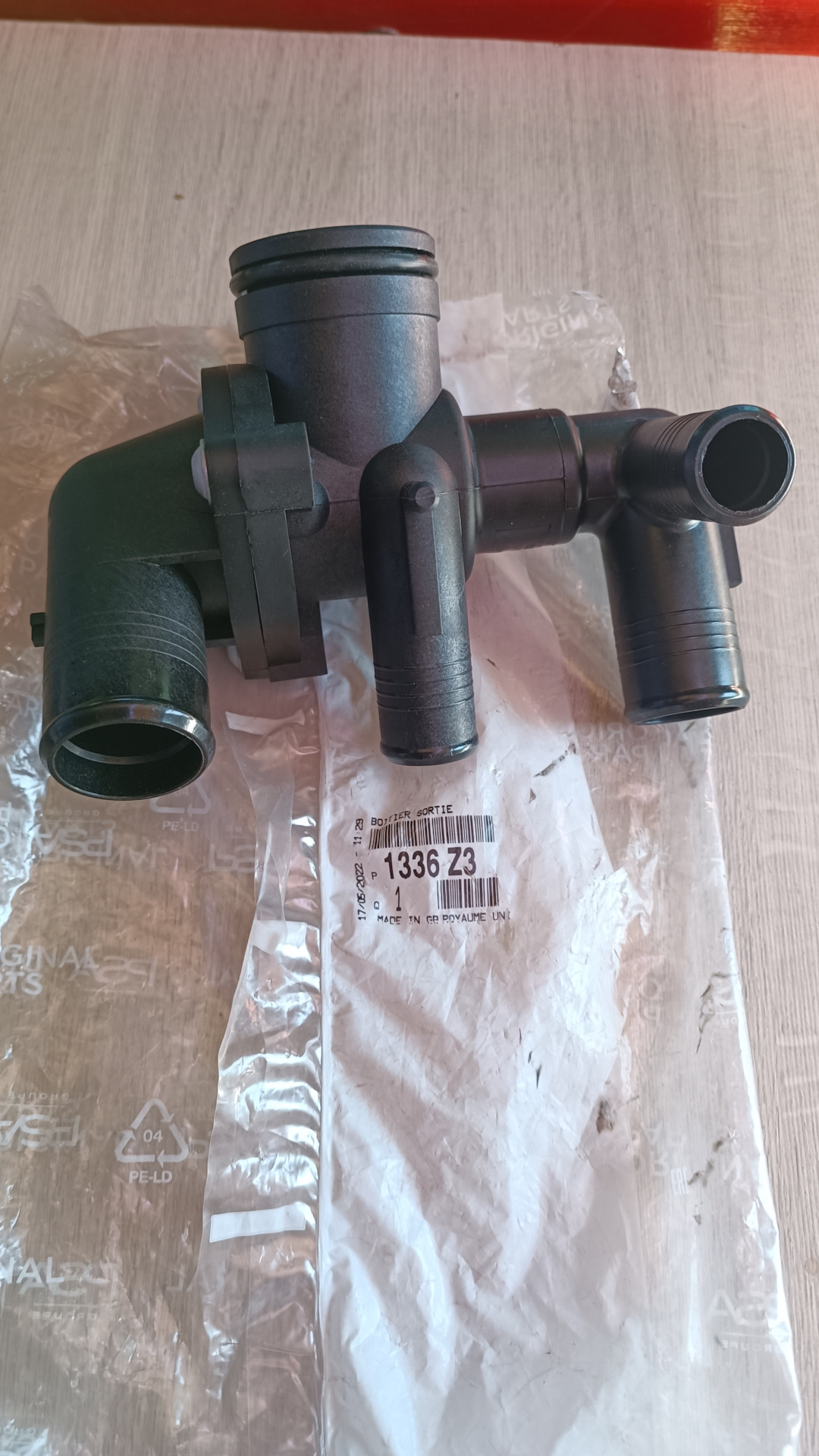

Верхний патрубок ЕГР подключён к термостату. Нижний патрубок к теплообменнику к переднему патрубку по ходу.
Александр, а точно все патрубки на егр оригинальные?

Ну, тогда покупай все патрубки от машины с 8 года.
Все это какие? От Егора к термостату подходит от евро5. Его я купил. А от теплообменника к клапану от евро5 не подошёл.
В каталоге я не нашёл патрубков охлаждения егр для евро4.
Ну, у меня-то евро-4. С 8 года по 11 клапан ер с охлаждением идёт.

Он. Главное чтобы на термостате были все выходы.
Что-то я видимо не до понимаю. Обратка и подача на евро4 идут от термостата?
Я могу посмотреть у себя. На теплообменник, по-моему, 1 шланг идёт. Хотя, наверное, нет, короче, посмотрю.
Должно быть так или нет?
Я у себя посмотрю, сфотографирую, потом будешь думать.
