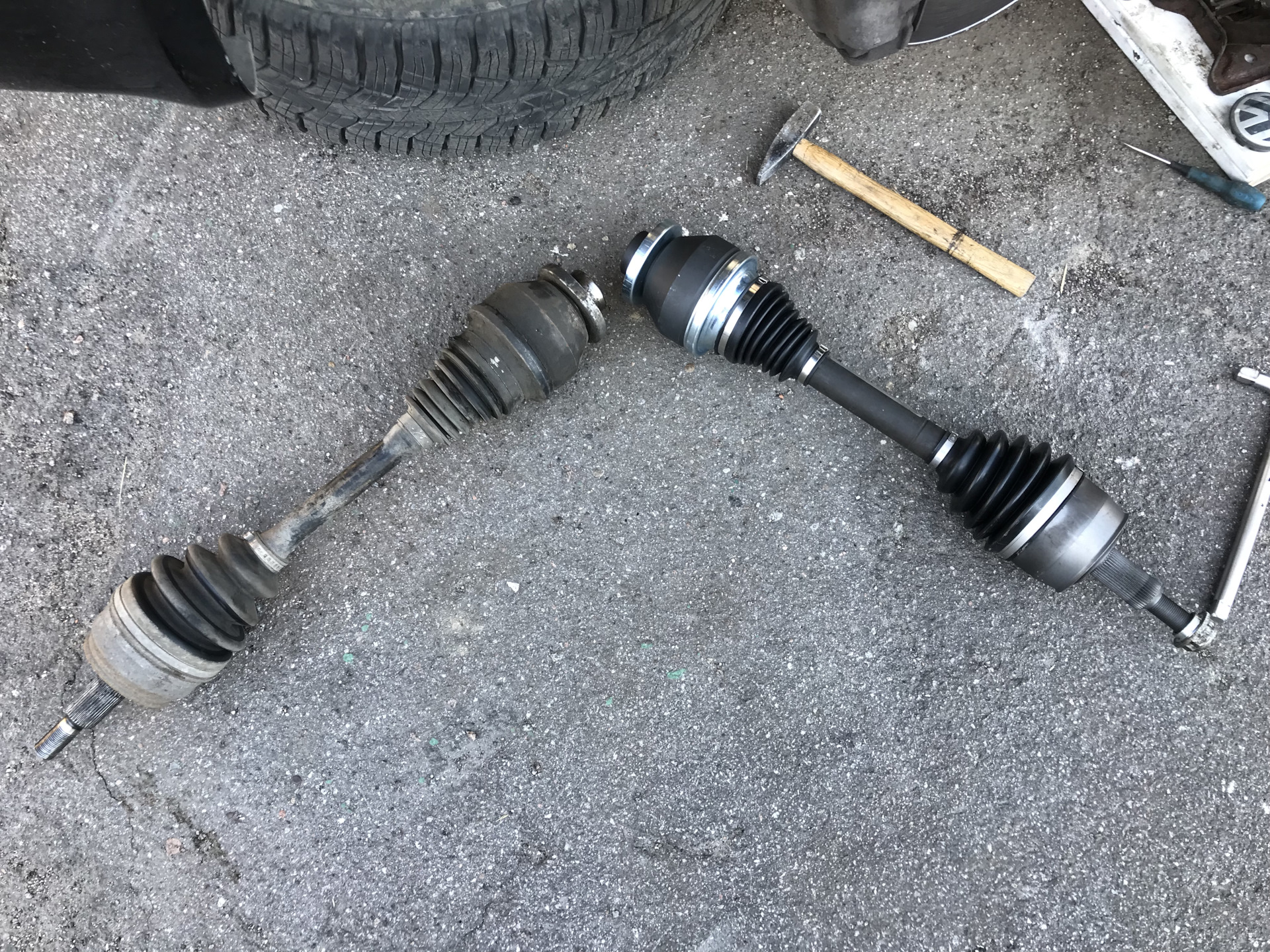

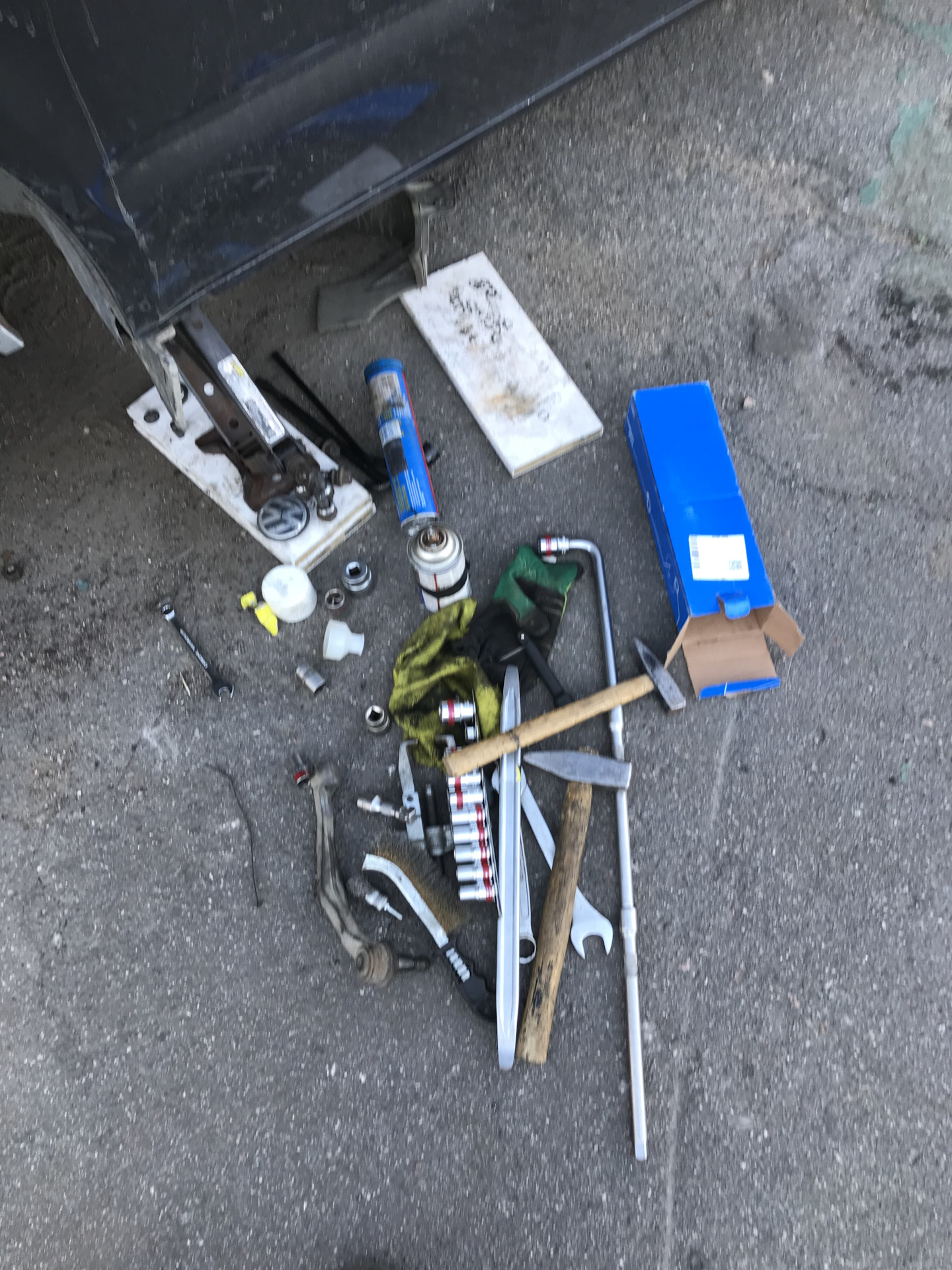

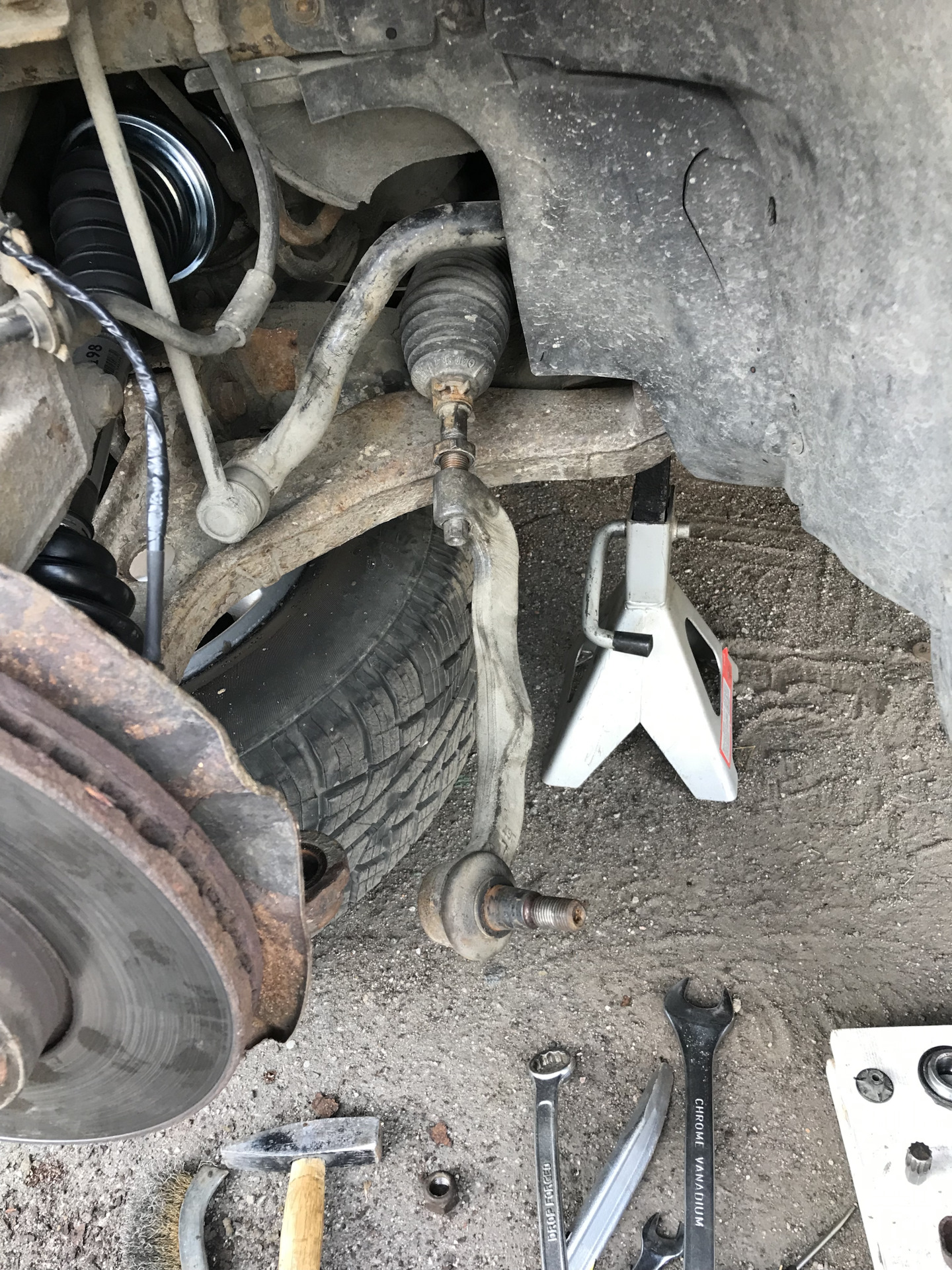

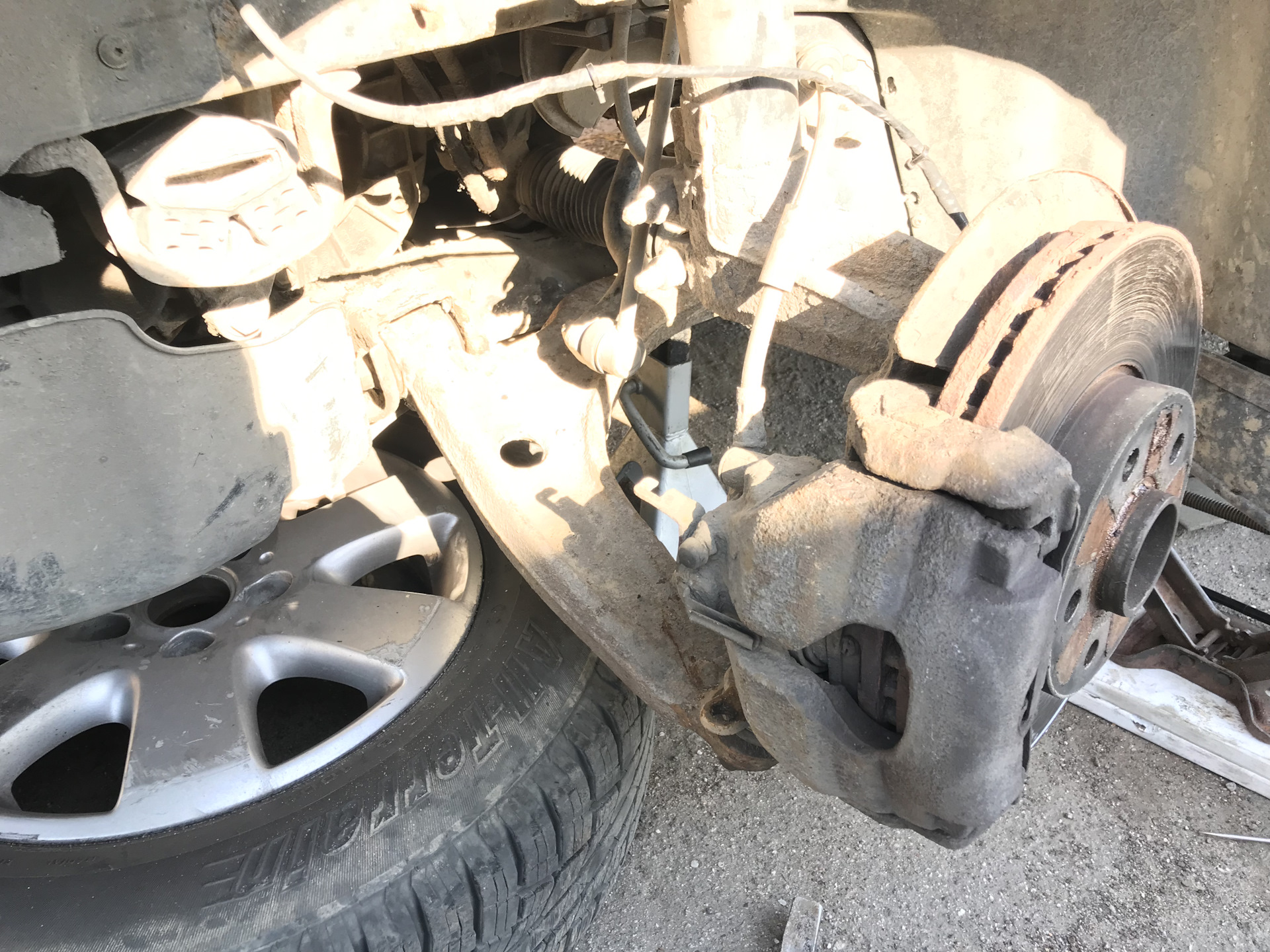

Как писал ранее, сервис настоятельно рекомендовал поменять левый привод в сборе. Чтобы не испортить шлицевую привода, был заказан приводной вал, коротыш, который крепится в коробке. А чтобы не лазить снова, когда начнёт капать масло, заказал сальник. Несколько дней прошли в ожидании сальника и приводного вала коробки, который в простонародье называется "поросёнок". Сегодня днём забрал из известного магазина, и сразу поехал делать дело.

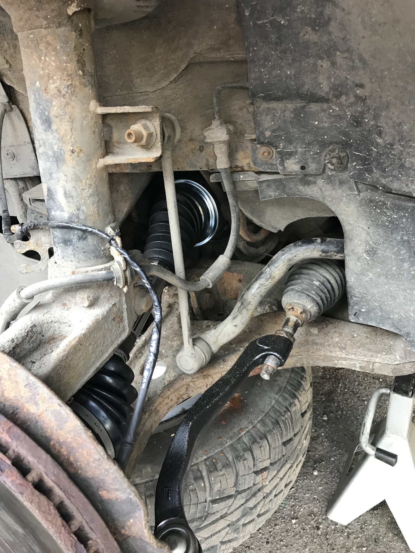

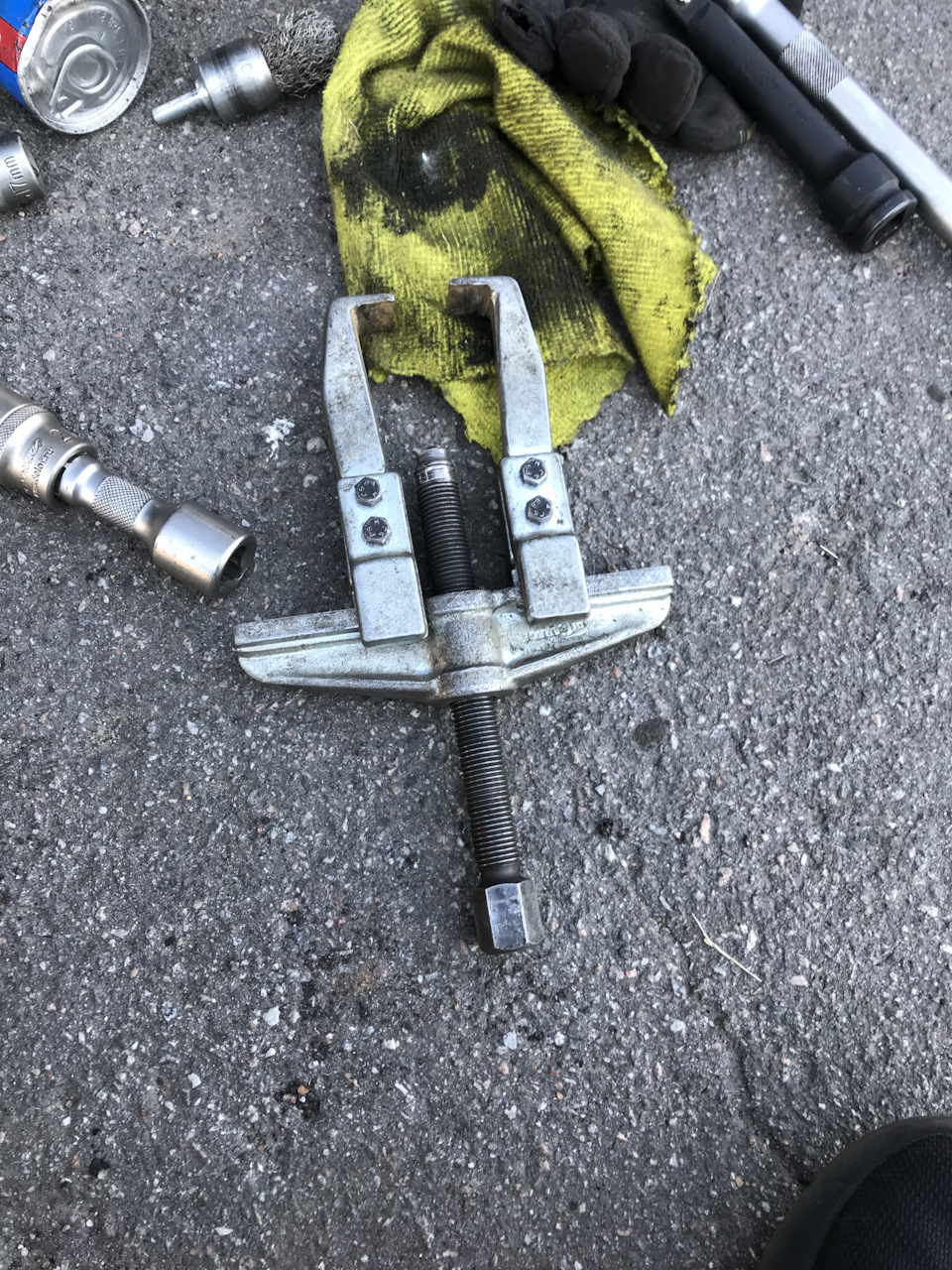

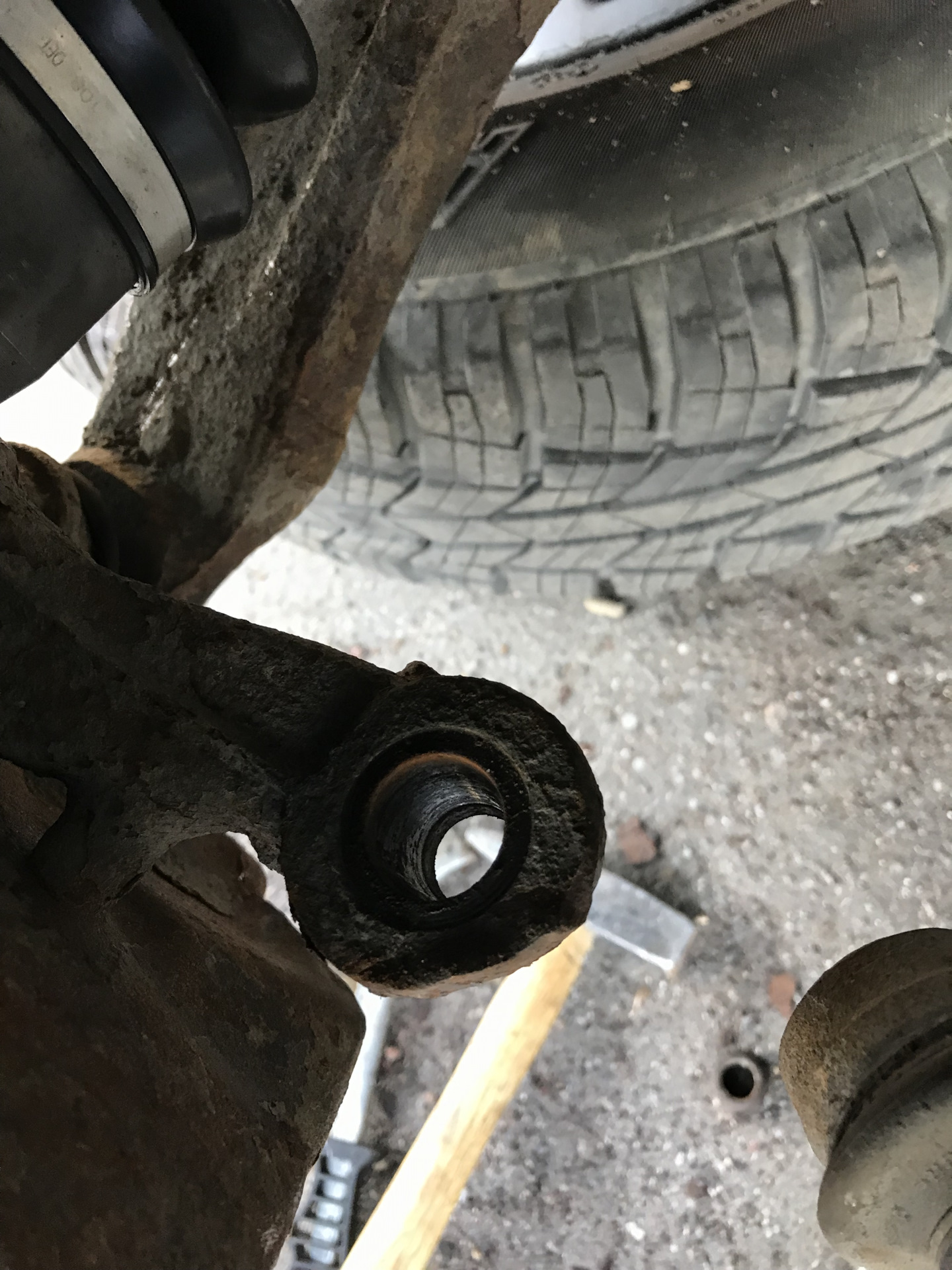

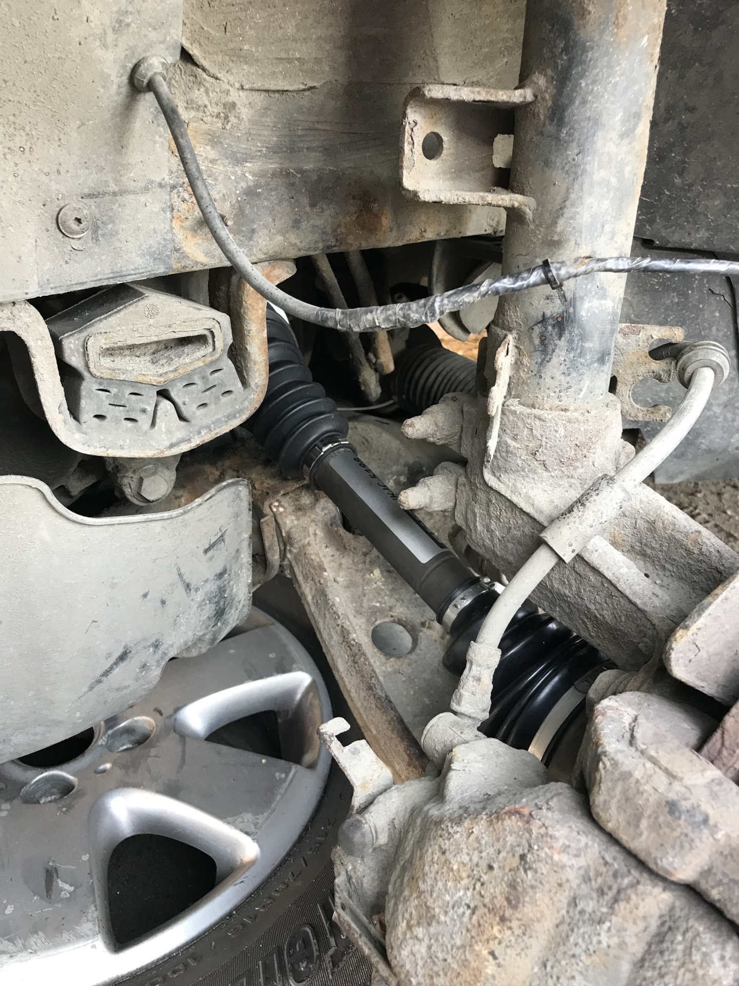

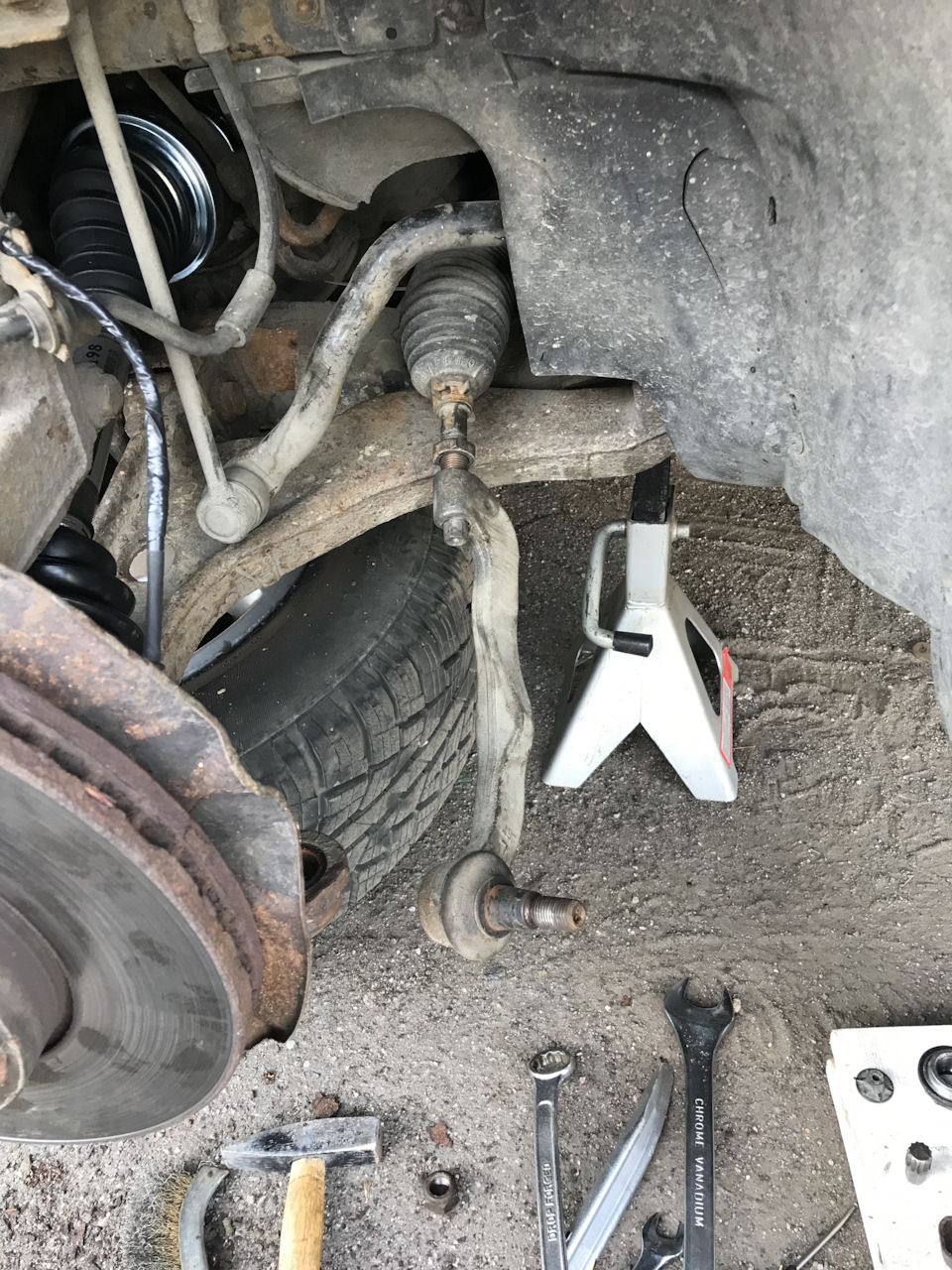

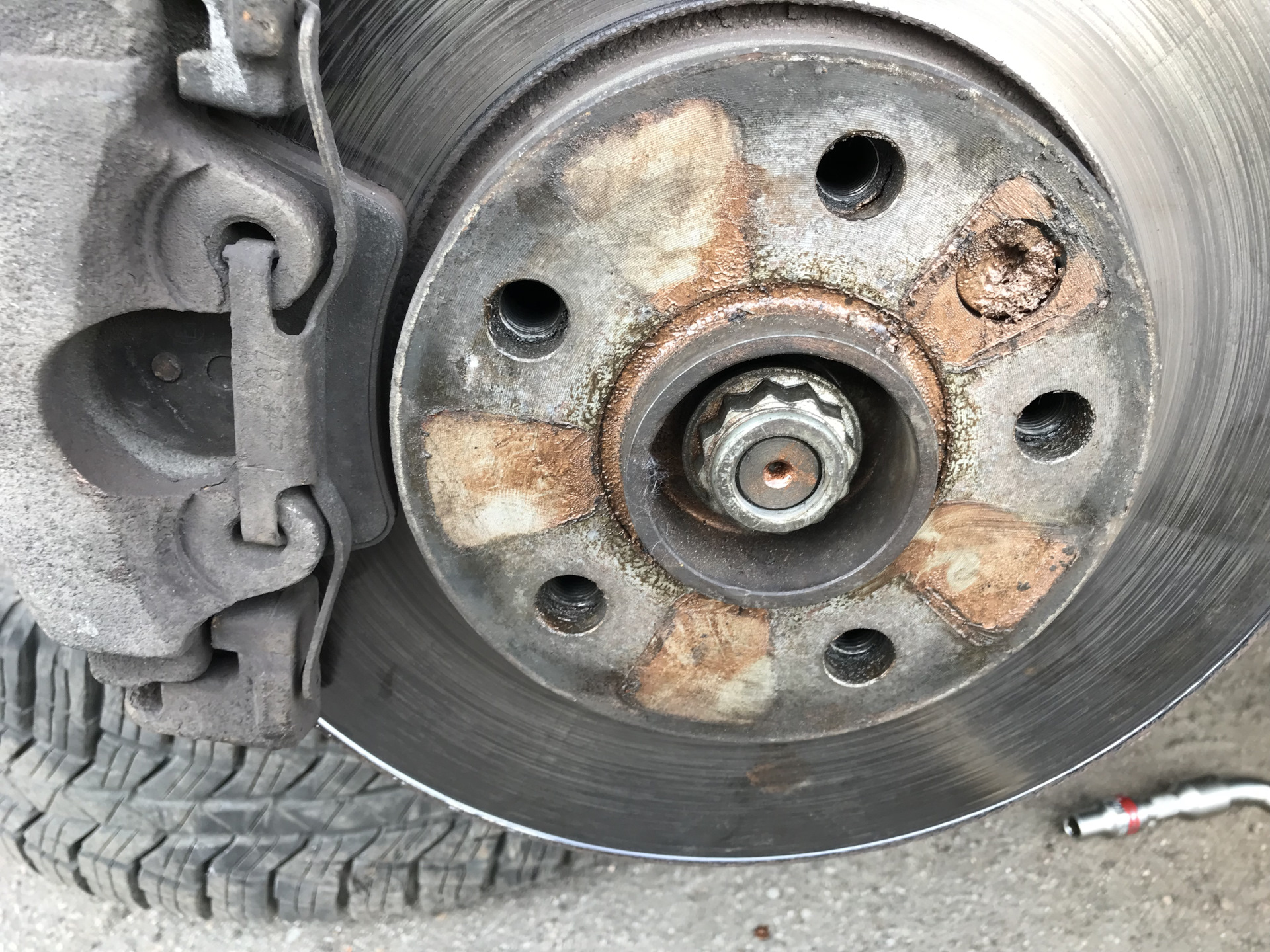

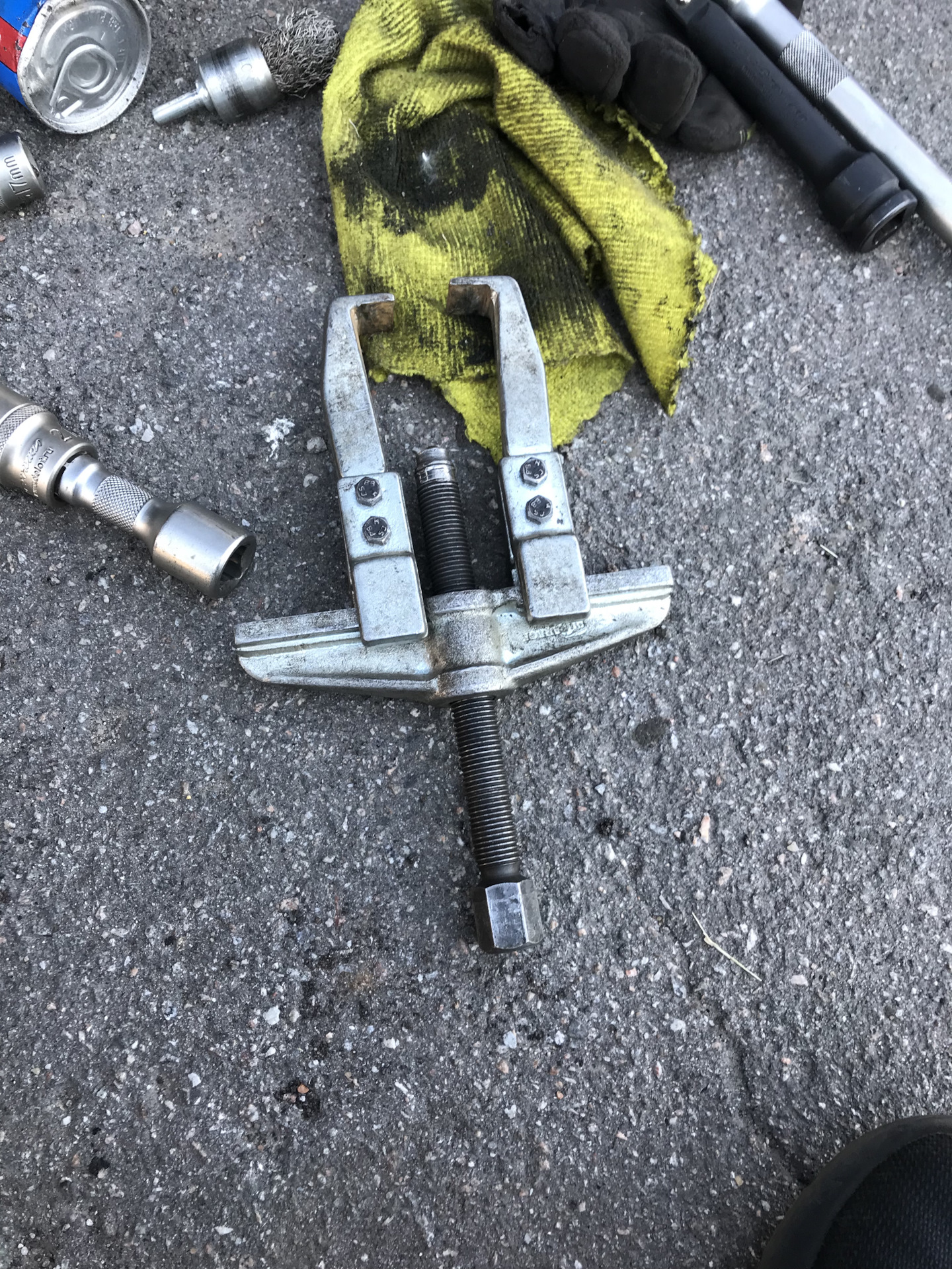

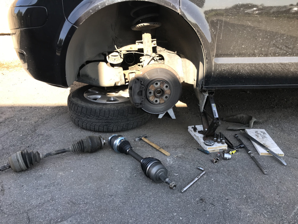

Перво-наперво снял ступичный колпачок и ослабил гайку вала в ступице, потом сорвал колёсные болты. Далее поднял левый борт буса, поставил подставку под подрамник, скинул колесо. Выбивать палец шаровой из рычага? не, не хочу… Достал биту SPLINE M14 и открутил болты шаровой от поворотного кулака, выдернул из ступицы наружный шрус и сдвинул стойку в сторону кормы (крейсера) буса. Дальше просто резким рывком сдёрнул привод с приводного вала коробки, и вот, палка с ШРУС'ами у меня в руках. Пыльник внутреннего шруса порван, примерно сантиметровый разрыв. И внутренний и наружный шрусы болтаются прилично, не зря я их решил махнуть.

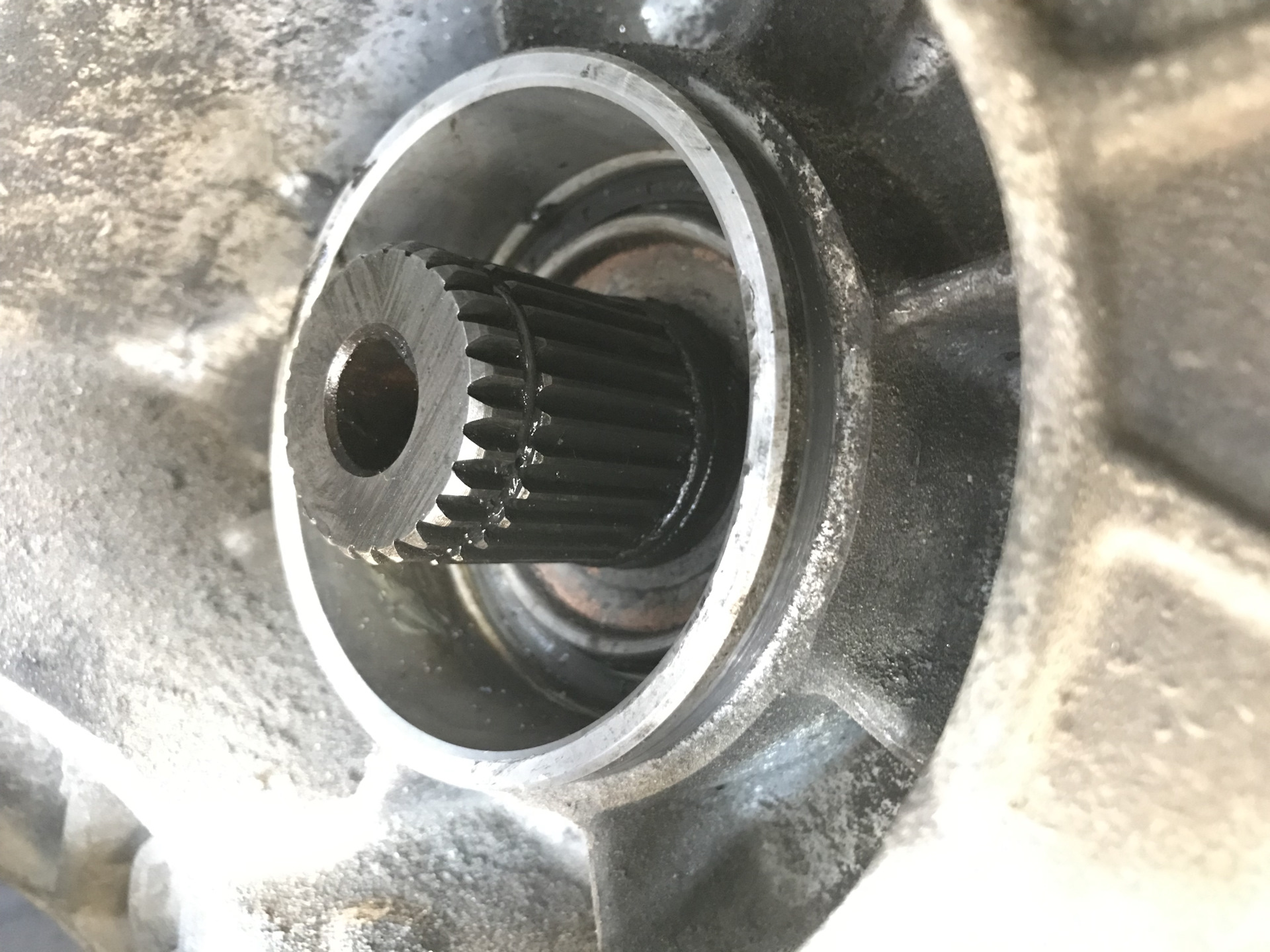

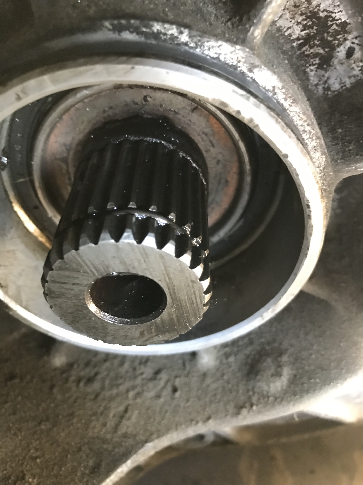

Дальше стираю смазку с приводного вала на коробке, и понимаю, что шлицы в идеале, не верю, и делаю несколько снимков. И на снимках видно, что менять его нет никакого резона, (хорошее на новое менять? зачем?). Сальник коробки тоже в идеале, и менять его тоже никакого настроения, хоть и есть новый.
Скидываю фото Максиму, звоню, спрашиваю, стоит ли заморочится. Он тоже считает, что не надо, и вот, решение принято.

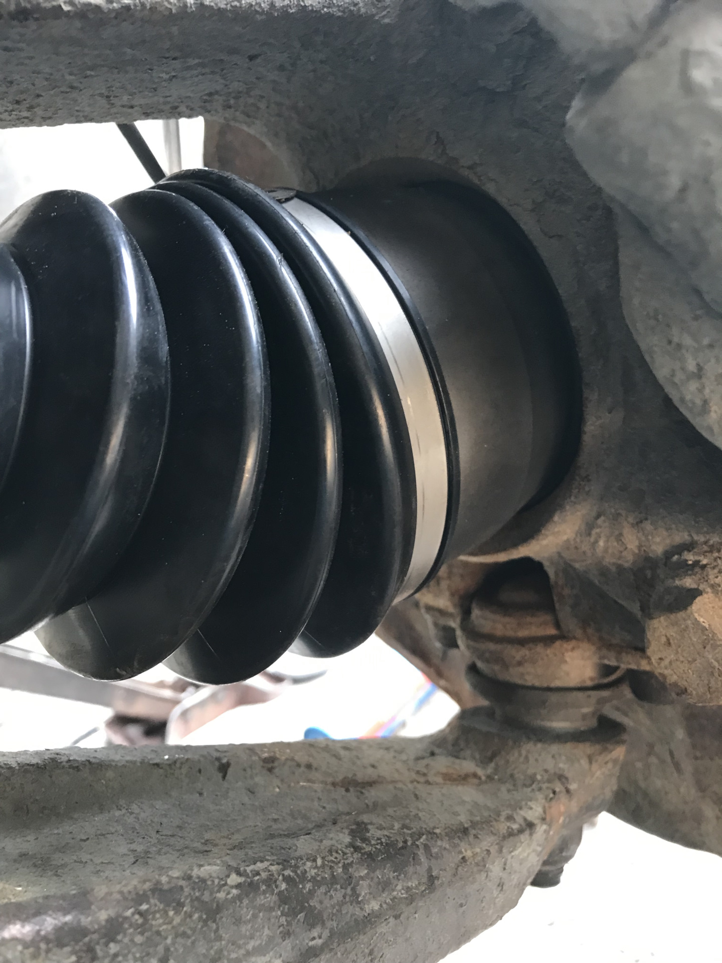

Наношу немного смазки на шлицы приводного вала и одеваю на него внутренний шрус привода колеса до характерного звука. На наружный шлиц попшикал медной смазкой и вставил в ступицу, а чтобы вал не убежал, накинул гайку. Дальше собираю всё назад, и замена вала завершена.
Так как ковыряюсь с левой стороной, и как раз удобно поменять рулевой наконечник, меняю и его заодно, тут то точно всё просто и понятно.
Дальше сборка в обратной последовательности, накидываю колесо, ставлю машину на землю, затягиваю гайку привода на ступице, затягиваю колёсные болты, защёлкиваю ступичный колпачок, и замена завершена. Начал в 17.00, закончил в 19.20. Не быстро, но как уж есть, зато результат радует. Прокатился по территории, ничего в поведении машины не изменилось, но хрустики и щелчки пропали. А значит, ещё поездим!

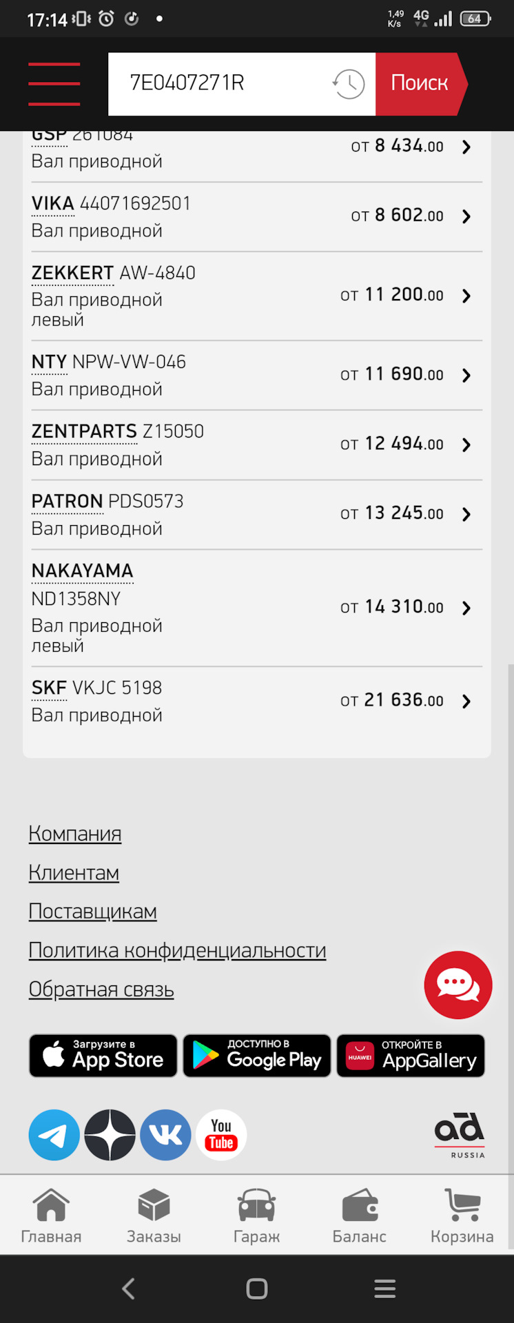

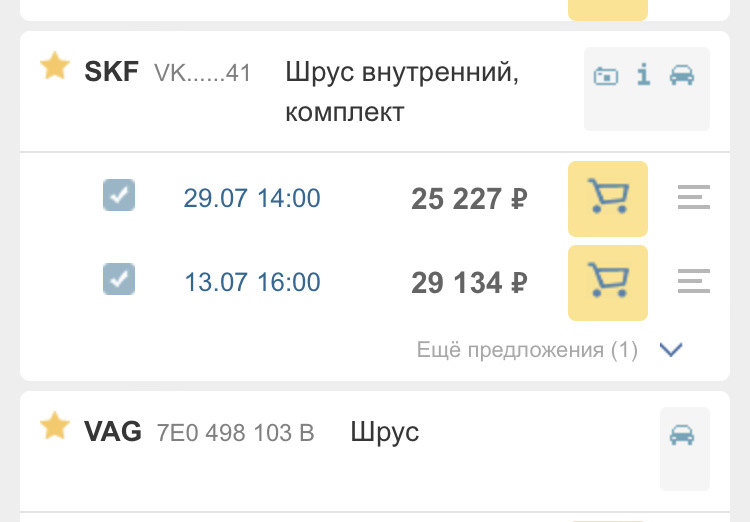

Сколько за левый привод отдал в рублях?
26 килодрахм
Жесть
Такова се ля вя, бесплатно могут только нае**ть. Я отношусь к этому спокойно, пусть денег 💵 отдал, за этим решил проблему, и, вероятно, не произошло что то похуже сломанного привода. В общем, философисиськи отношусь😁☺️☺️☺️
А стоимость шруса и привода была одинаковая, и я взял целиком.
Всмыле одинакова? Вот зимой ШРУС менял 5500 вышел внутреннюю
SKF 25227₽ шрус внутренний, левый.
Автодок 21, тыс твой, а что Вику не купил качество хорошее у них ж
Всё верно, от… и при этом 21тыр при доставке в августе. Так что брал то, что поскорее приедет. Вику Смотрел в живую. Вика белая совсем, закалки не увидел. Стойки стабилизатора брал вику, не жила вообще, 2 недели и замена.
