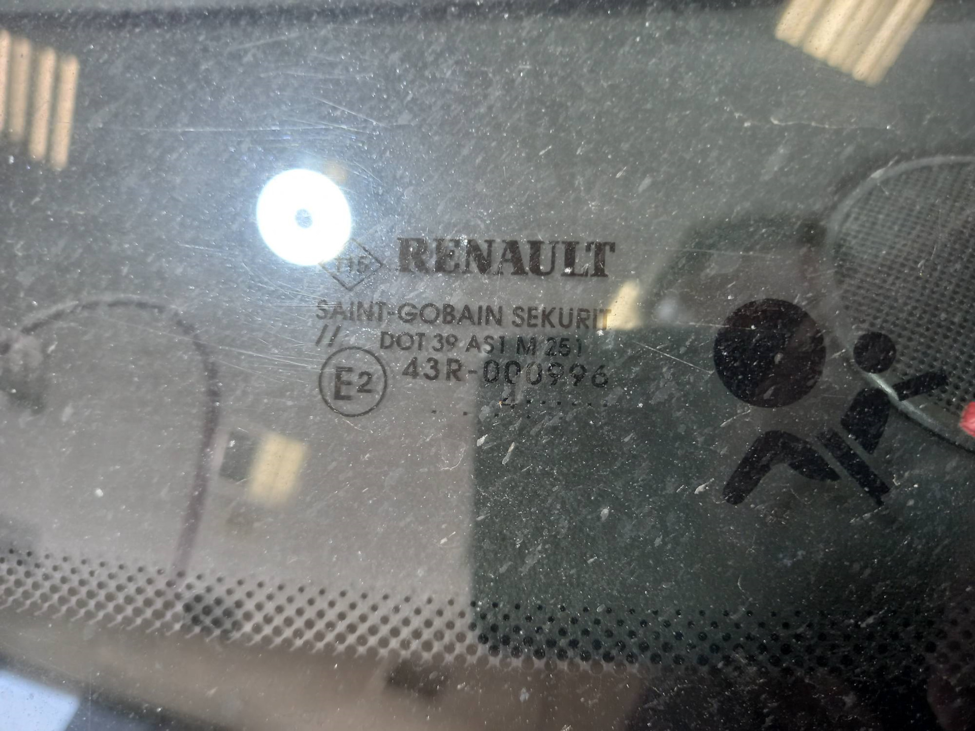

С момента покупки я мучался от уставшего лобового стекла. Стекло было сильно отпескоструено, все в царапинах, натёрстостях от щеток стеклоочистителей ( видно бывший хозяин редко менял щетки). В солнечную погоду ездил на ощупь, ночью от встречных фар уставали глаза. В общем одно мучение, а не езда) Ездить было не безопасно. Долго я к этому шел, т.к. процедура замены не дешевая, два года курил форум и присматривался сначала к оригинальному стеклу, читал отзывы про аналоги, и в итоге выбор пал на "Fuyao" с артикулом: 7257AGSMV1R Теплопоглощающее, Датчик дождя / света, VIN-окно. Сначала даже не смотрел в сторону китайских поделок из-за отзывов, люди жаловались на заломы, переливы, линзы и т.д. но подкупило то, что fuyao является поставщиком на автозаводы — гиганты. Но так как ездить было уже невозможно, решил рискнуть и обратился в контору "alexglass" на Куйбышева (не реклама). Стекло перед установкой осмотреть не дали, сказали что год гарантия и если что бесплатно поменяют. Ну я согласился) Вклейку делал "экспресс" чтоб можно было сразу ездить, а не ждать сутки. После выезда из сервиса, радости не было предела! Я реально прозрел). ( До этого кстати все кто ездил со мной пассажиром, думали что у меня грязное стекло) Никаких дефектов я в итоге не увидел и поехал счастливый домой) Теперь одной рукой рулю, другой слёзы счастья вытираю)

Как стекло сейчас себя чувствует?
Стекло мне очень нравится, выдержало прилет нескольких камней на трассе, сколы небольшие есть, трещин нет.
А потертостей от дворников не наблюдается?
Главное безкаркасные не ставь, они любое стекло поцарапают. Я поставил на зиму и появились царапины небольшие, на каркасных все прекрасно былр
Понял. Спасибо!

Завидую белой завистью. В поездке на море в позапрошлом году его так не хватало… Кстати, подшипники дворников тоже лучше поменять, если изношены. Я в 2018 новое стекло поцарапал из-за того, что щетки не перпендикулярны стеклу были.Они царапали стекло пластиковыми скобами. Не сразу понял в чем дело. Часть царапин заполировал пастой вручную.
Подшипники заменил в том году, но им уже пришла хана( Болтаются как х в консервной банке)
На них не стоит экономить. Сейчас можно такое г купить, что после первого дождя заржавеют.
Похоже я такие и купил, других у нас в магазине не было. Если знаете номер нормальных подшипников, буду признателен!
Можно SNR поставить .Подшипники таких размеров ставят на генераторы. Вот например номер SNR 608LLU/5K www.exist.ru/Price/?pid=C241056C&sr=119
Если подходит, то закажу себе, спасибо!

Здравствуйте, по вашему совету поставил подшипники snr, встали отлично, спасибо! Только не знаю на сколько хватит, у меня нет декоративных накладок, а так всё ок!
