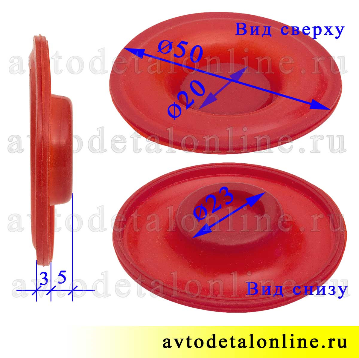

Глупый вопрос конечно, но интересно для чего на клапанной крышке у патриота находится мембрана)
Буду рад узнать
Клапан вентиляции картерных газов. Регулирует отсос картерных газов во впускной коллектор, если без мембраны — то бесконтрольный засос картерных газов приведёт к ужору масла. Кстати неудовлетворительное состояние данного узла является наиболее частой причиной перерасхода масла на ЗМЗ-409.

Дружище подскажи пожалуйста размеры мембраны, а то очень похожа на фордовскую на сапуне
Лови :-)
Спасибо большое😉
