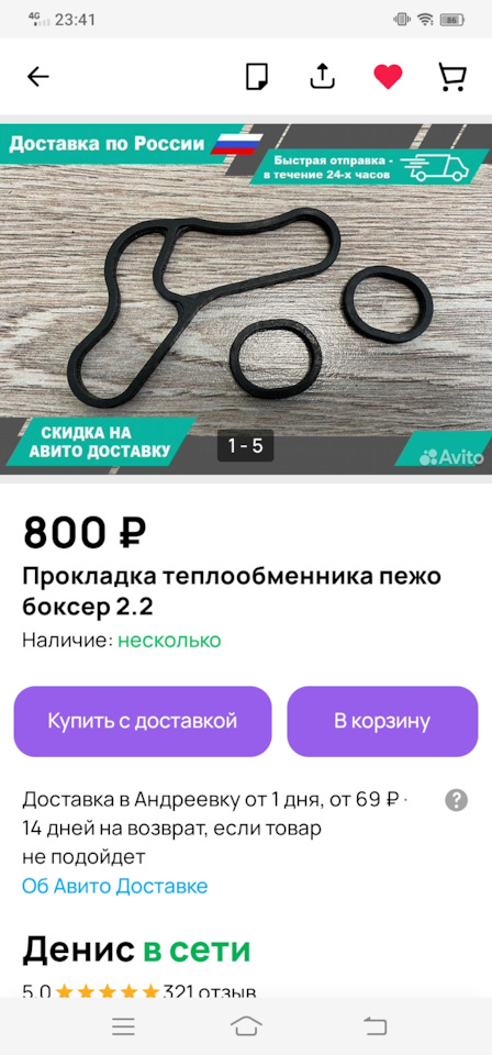

При замене EGRа увидел масляное пятно под корпусом масляного фильтра и теплообменником. Прокладка под корпус есть в каталоге, а между корпусом и теплообменником — нет.
Картинок в интернете много, в основном на украинских сайтах.
Народ, подскажите, где можно купить прокладки теплообменника или хотя бы их артикул?

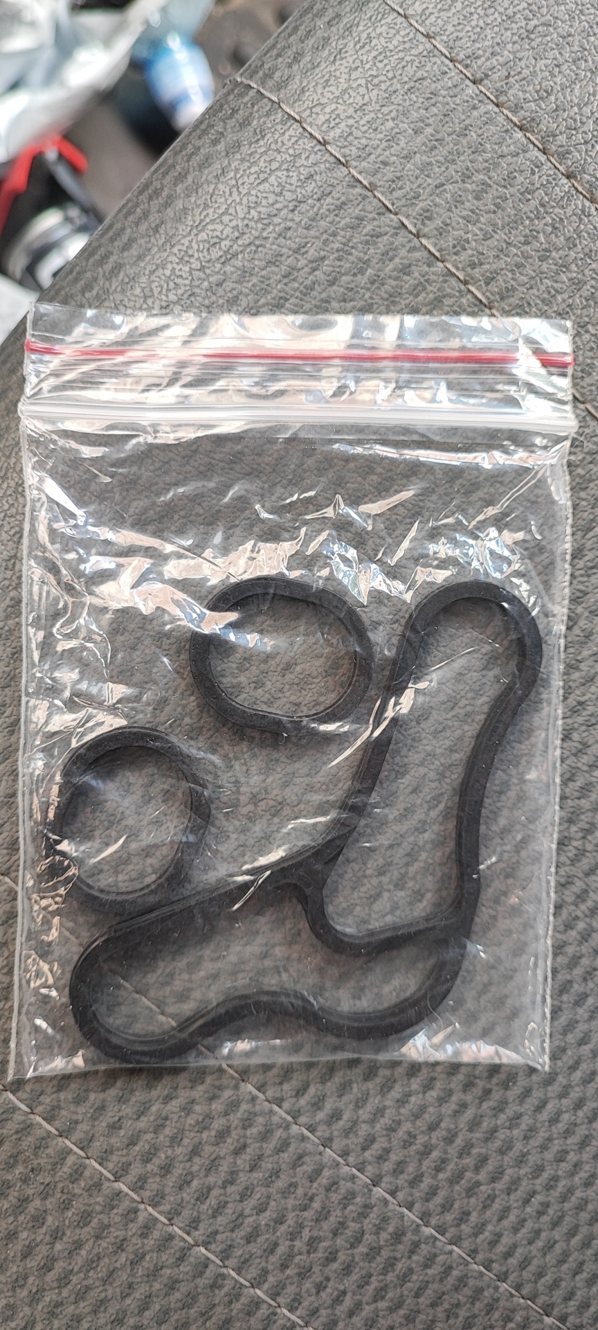

Завтра номерок скину, позавчера менял клиенту, упаковка осталась.
Будет очень здорово. Я реально не могу нигде найти их отдельно. Либо все в сборе, либо вместе с теплообменником.
Скинул в ЛС ссылку
Спасибо!
Ходит хорошо, уже на второй машине меняю.
Спасибо! Заказал уже.

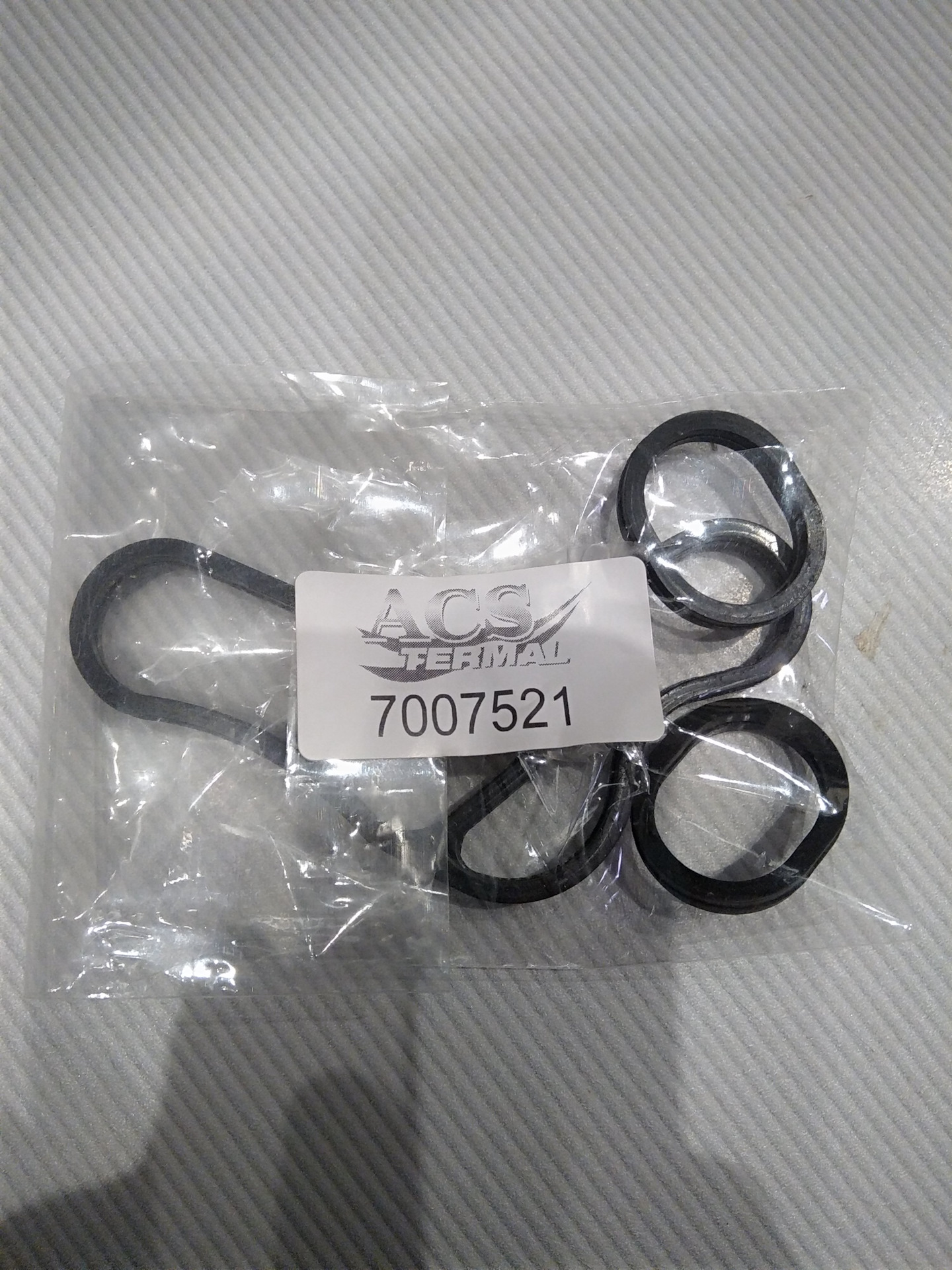

есть артикль?
Кинул в личку где брал. Артикула нет. Но вчера мне они пришли.

а можно написать просто в блог номера прокладок
Нет. Потому, что его нету.

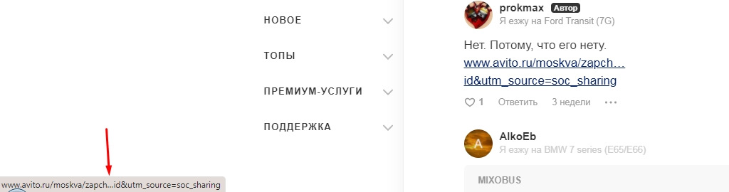

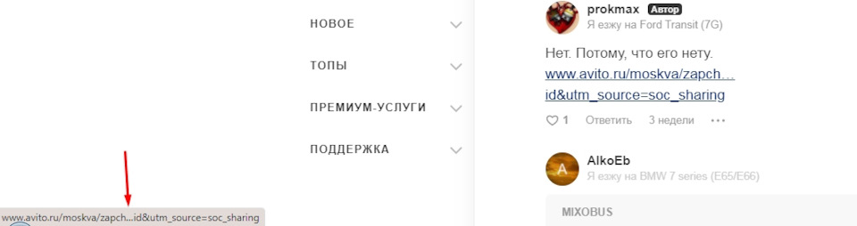

Нет номера, выше смотрите ссылку на Авито

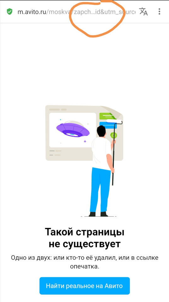

Попробуйте открыть эту ссылку сами. Она кривая.
Ну значит всё, объявление снято
usermain
Пожалуйста
Видимо скриншот выше вы не видели. Давайте ещё раз — ссылка кривая и изначально не открывается.
Да в поиске на Авито вбейте название, они первые выскочат
