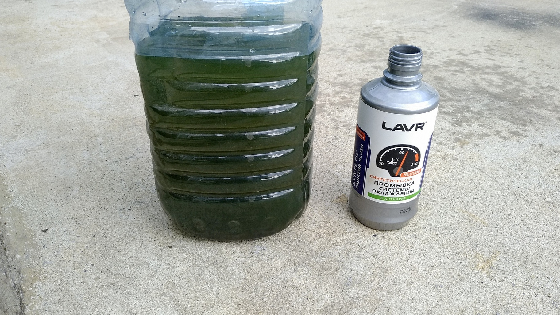

Затеял я как то заменить антифриз и заодно промыть систему охлаждения, для этого была куплена промывка марки LAVR — LN1107
Это "Синтетическая" более мягкая промывка.
Промывка системы охлаждения Синтетическая LAVR, 430 мл / Ln1107

Сама процедура промывки не сложная, но растянута во времени, так как нужно погонять несколько раз двигатель и дать остыть, что бы не обжечься кипятком, в общем на несколько часов.
Антифриз до промывки.
Сливал его когда менял пробку блока цилиндров.
Делаем всё по инструкции:
Остудить двигатель, открыть крышку расширительного бака или радиатора и залить препарат, (лучше сразу в радиатор заливать).
Прогреть двигатель и дать ему поработать 30 минут на холостом ходу.
Слить промывочный раствор.
Промыть систему охлаждения: залить дистиллированную или чистую теплую воду, прогреть двигатель и дать ему поработать 10 – 15 минут на холостом ходу, слить воду.
При необходимости повторить процедуру.
Залить новый антифриз.
Антифриз после промывки.
Увы передать его внешний вид сложно, но он прилично почернел.

Итог:
В результате изменения есть, помимо того, что из системы охлаждения высыпалась всякая хрень, система стала работать эффективней.
Печка стала греть ещё лучше, раньше она не грела практически совсем, ранее я промывал радиатор печки, это дало результат но не такой как хотелось бы. Сейчас стало греть ещё лучше.
Раньше дотрагиваясь до патрубков охлаждения я понимал, что они горячие, но можно было потрогать кратковременно.
Теперь дотрагиваясь до патрубков, понимаю, что они просто обжигают и потрогать их кратковременно не получается.
В общем как говорится результат превзошёл мои ожидания, этому я несомненно рад.
