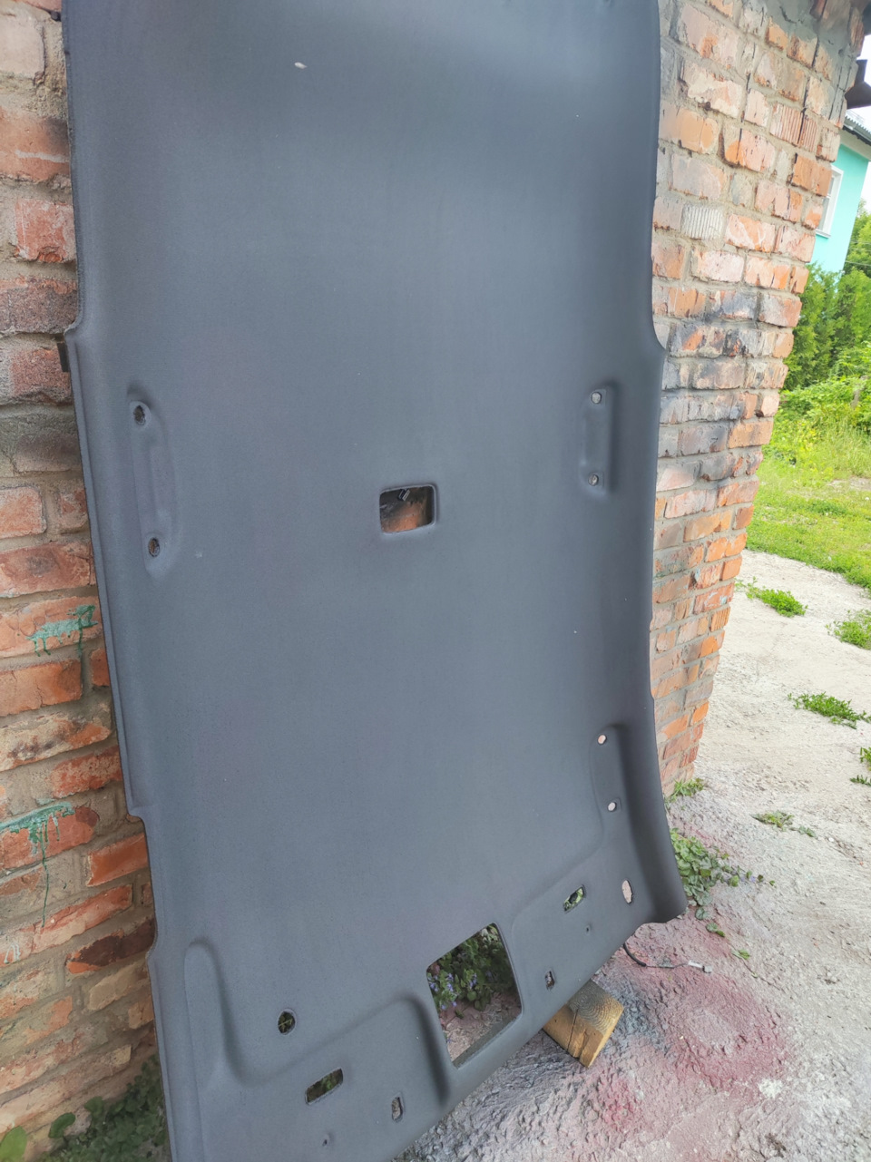

Всем привет, давно планировал сделать черный потолок, но то денег не было, то времени и желания.
Зимой листал Авито и наткнулся на комплект черного пластика потолка за отличный прайс, это дало старт.
Первое о чем подумал это потолочная ткань, изучил вопрос заказал ткань, и чуть было не купил клей, как в комментах подсказали покрасить потолок.
Полез искать инфу о покраске потолка и был удивлен что не мало людей красили потолок специальной краской.
Попытка не пытка покрасить потолок так как это в 3 раза дешевле чем самому переклеивать ткань, да и если что-то пойдет не так то можно будет и переклеить.
Заказал краску в Леонардо по 129р за баночку, на потолок вагона ушло 10 банок, разбавлял краску практически 1к1 обычной водой из под крана.
Покраска не сложный процесс, подтёков нет, равномерные слои с расстояния 25-35см, поворачивал разными сторонами что-бы равномерно перекрыть, давление было 3атм.
Паралельно покрасил пластик салона(стойки), красил в 4 основных этапа, прошёлся феном дабы убрать царапки и восстановить пластик, второй этап это грунт по пластику, третий этап акриловый грунт, и финиш краска матовая, результат просто отличный, пластик на ощупь не поменялся, вид просто супер, матовость краски отлично подходит под салон.
Потолок пока что сохнет, и финишный результат будет чуть позже.
Все добра и полного бака, если что пропустил и не написал сорян, очень устал за такой активный день.

Приветствую автор) красава, мне понравилась твоя работа и вот хочу повторить на своей церато купехе, не люблю светлые потолки, расскажи пожалуйста как потолок спустя время? Что с ним стало и нет ли каких либо разтрескиваний или выгораний? И как на ощуп не стал он дубовый? И когда проводишь руками остаются ли следы? Заранее спасибо за ответ!)
Привет, начну с того что если хочешь качества это не твой вариант, если трогать его руками дубовым он не стал, но стал чуть твёрже, с виду он не выгорел без пятен как в первый день покраски, единственный минус если будешь делать химчистку, то придётся подкрашивать, появятся пятна. Я брал обычный тригер от очистителя стекол, и подкрашивал им.

В целом затея классная я катаюсь и кайфую, иногда возникает желание перетянуть как положено, но оно очень быстро пропадает.
У меня тоже Сид, хэтчбек, тоже очень загорелась желанием покрасить, только вопрос краскопульт можно заменить чем то ручным?)
Ну вообще я думаю можно, главное наносить тонкими слоями и давать им высохнуть хорошо

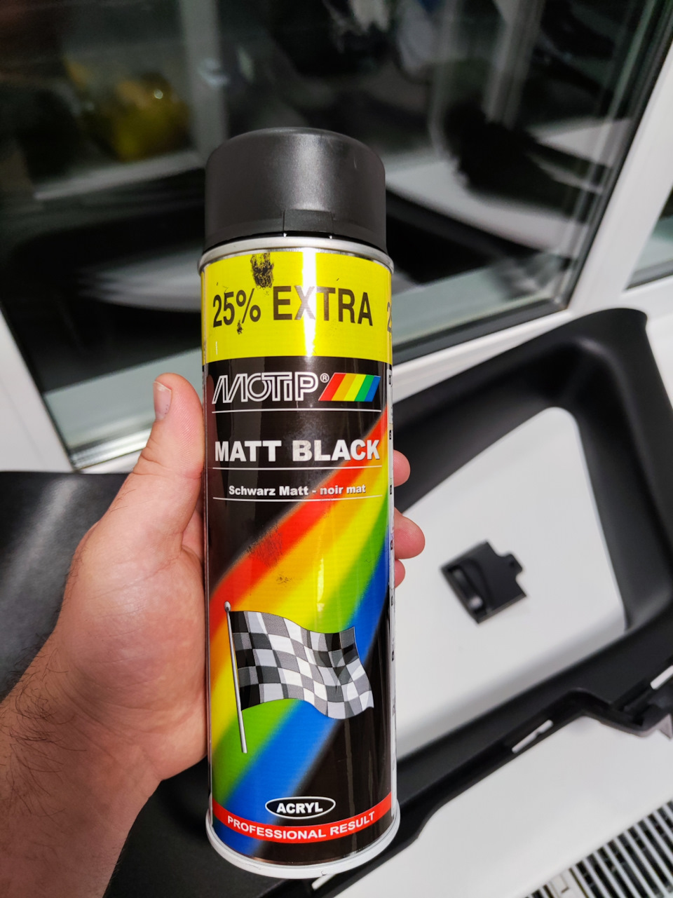

Какой распылитель использовали ?от компресора
Обычный пульверизатор, дюза 1.4 по-моему

Потолок мягкий остался ? Мотип г краска( отлетит со временем… Монтаной надо было негроблэк
Если все правильно подготовить то ничего не отвалится, я в глянец красил накладку руля, 4или 5 лет держится и все ок.

Вчера потолок был мягкий, возможно стал чуть более упругим

Из меня тоже так себе маляр, там накосячить очень сложно, главное равномерные слои и менять положение потолка что бы крест на крест перекрашивать.

Забыл написать про краску для потолка, добавляю фото.
вот спасибо. хотел спросить что за краска. буду тренироваться на шниве

Камера не передаёт цвет, пришлось делать фото рядом с рукой что бы понятно было что он получился черный.
