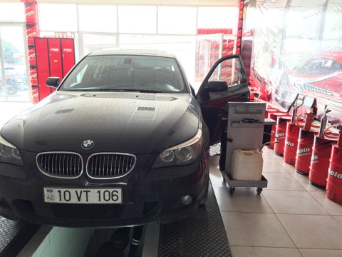

С прошлой замены прошло 70к км.
Пришла пора заменить маслице снова 😎
Куплен комплект от ZF, масло и фильтр:
ZF 1068.298.062
Поменяли, катаем дальше 👍😎
Масло было очень темное если что…
Замена масла в коробке 6HP26
Цена вопроса: 150 €
Пробег: 319 000 км
BMW 5 series 2009, двигатель дизельный 3.0 л, 235 л. с., задний привод, автоматическая коробка передач — визит на сервис
