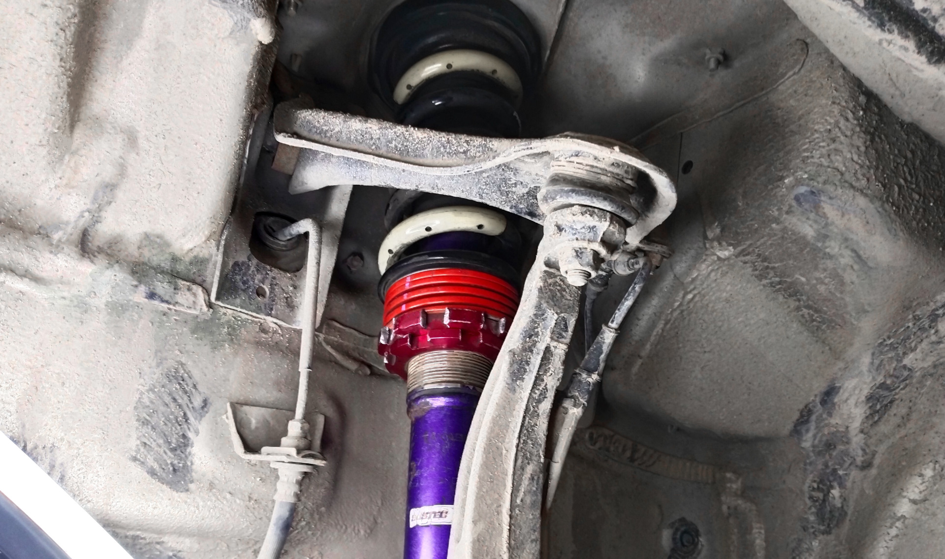

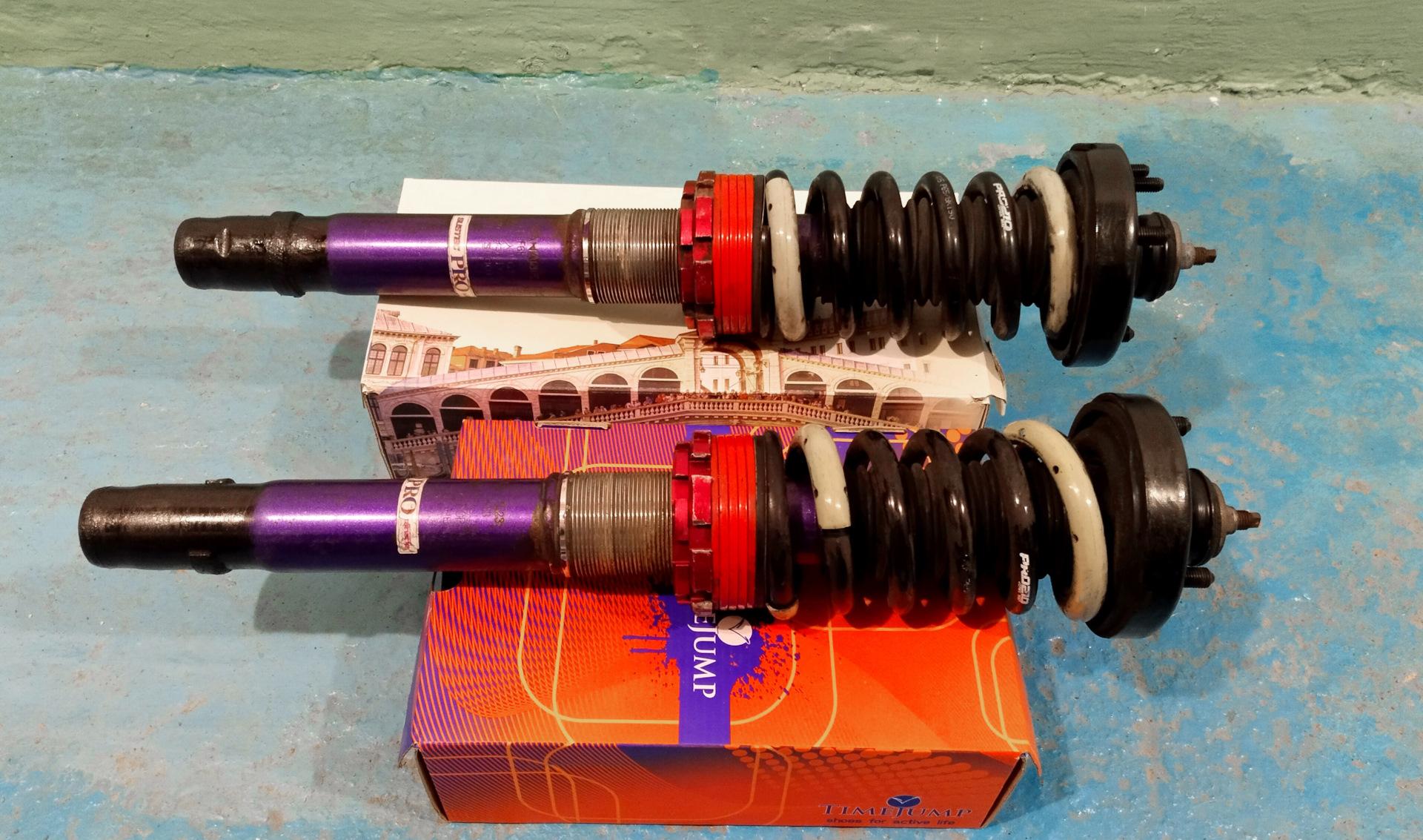

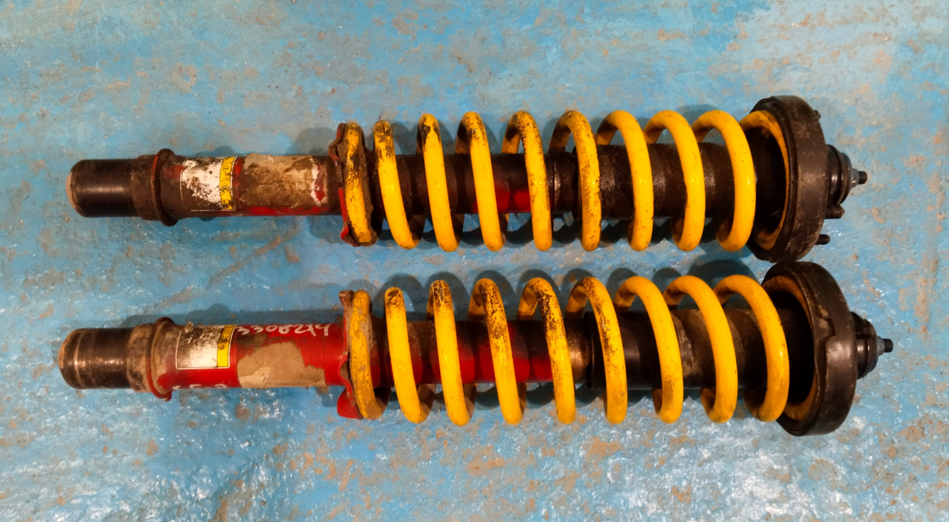

Была проблема на стойках MODULO, шины задевали арки при раскачках кузова на скорости…
Задевал именно перед, зад не доходил до арок, нужно было менять на другие…

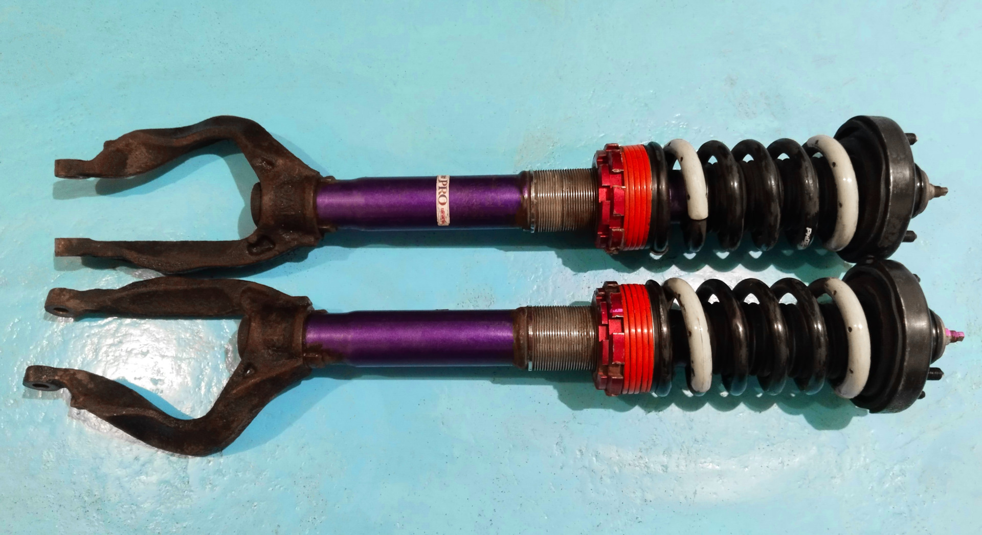

Заказал TANABE, с пружинами SUSTEC PRO210, снятые с распила без пробега по РФ…
По описанию написано Фулл Тапы, хотя по виду Колы…

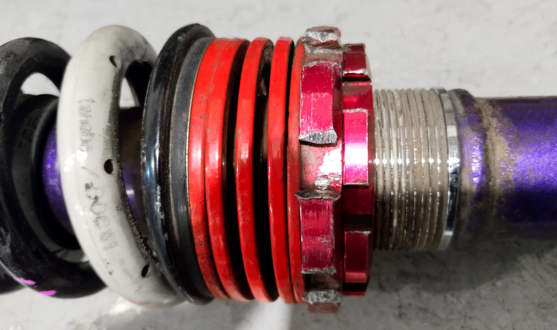

Состояние стоек огонь, с вилками вышел трабл, пришлось одну завандалить болгаркой…

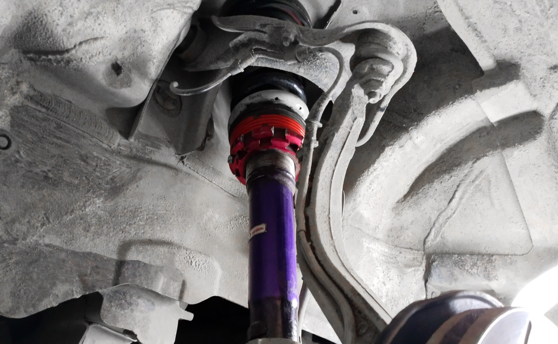

Подкрасил низ стоек и чашки в черный, зажал пружины, смазал резьбы на стойках…
Гайки были выкручены в самый верх, выставил нужную высоту…

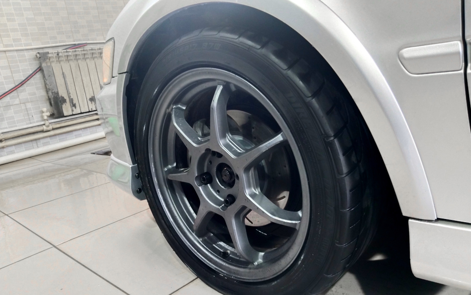

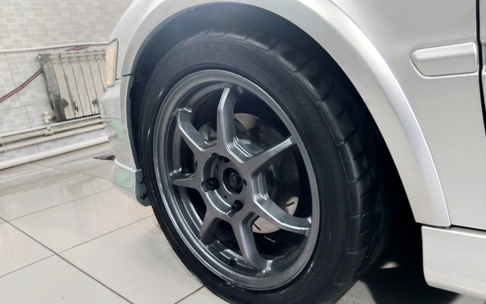

Поставил, было так же, поездив стойки разработались и приподнялись немного, буду делать ниже…

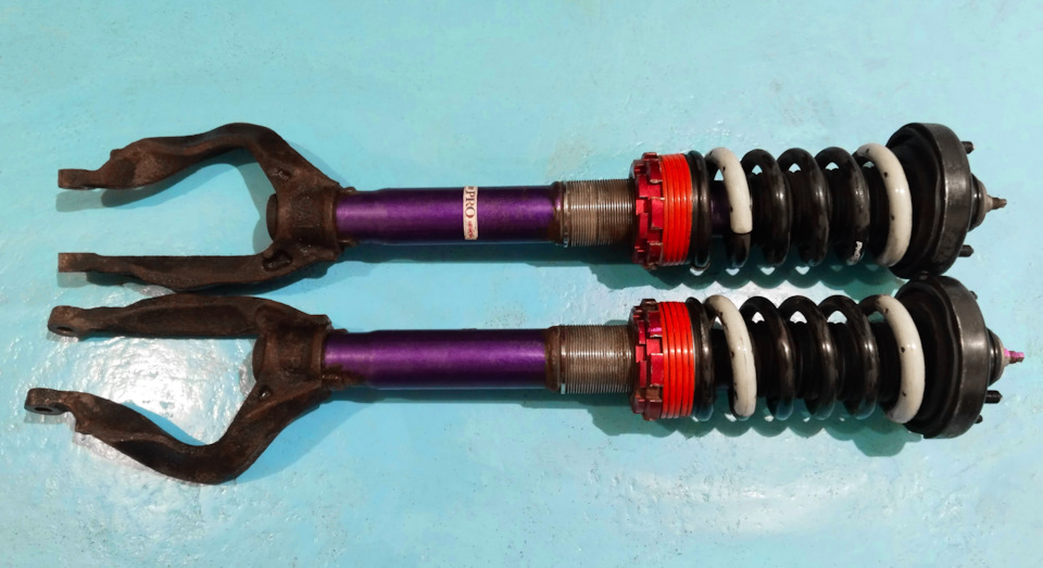

Теперь главное:
1) Шины не встречаются с арками, поведение на дороге изменилось в лучшую сторону…
2) Нет посторонних звуков от передних стоек, только задние MODULO шумят, будет замена…

Были у меня такие на сивике, это просто койловеры, не фуллтапы, тупо только для занижения, чуть жёстче стока)
Вот это и нужно ;)
