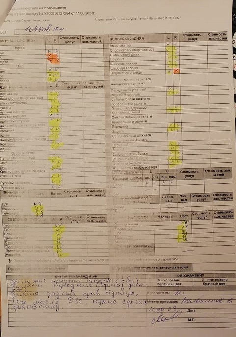

Как итог (карта диагностики на подъемнике):
— гул и люфт заднего правого подшипника ступицы, при качании колеса слышен стук, под замену (вопросов нет);
— износ тормозных дисков — под замену, включая замену колодок (буртик с 1 мм, нужно будет самому замерить толщину дисков и если что расточить), займусь этим в ближайшее время;

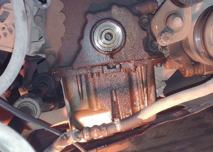

— и не ожиданно, потеки маслянные на ДВС со стороны ремней, для более детального диагноза предложили промыть и провести анализ за деньги, отказался.
фото не мое — но похожее состояние
Судя по всему потек передний сальник коленвала. Кстати месяц назад делал очередное ТО и ничего такого не увидел или не заметил, может только начинало подтекать. Уже заказал в Автодоке сальник KOS028 (описание поставщика — сальник распредвала 22144-35000) — займусь этим в ближайшее время;
— касательно "бухтения" и да еще попиныванию на неровностях, после всей проверки, предположили нижнюю подушку ДВС/АКПП, покачать снизу отказались предложили снимать и проверять за деньги — счел излишним. Заказал в Автодоке GM 95493722 — займусь этим в ближайшее время.

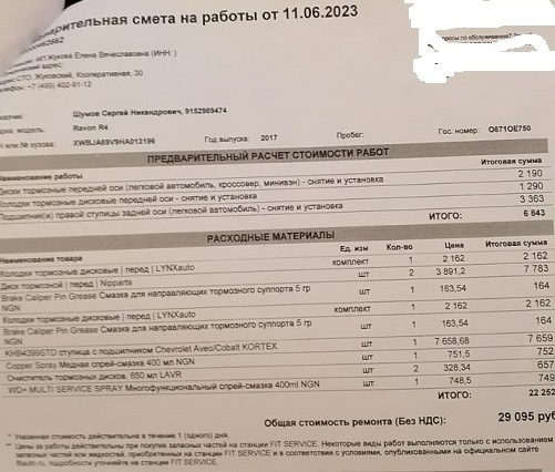

Менеджер сервиса составил предварительную смету на работы и запчасти — примерно 30 тыс.
Понятно да? Спасибо им за халявную диагностику, но по возможности займусь этим сам в ближайшее время, запчастями уже.
PS Бумканье позже определил при самодиагностике (жена помогла, покачала авто) — стойки стабилизатора. На подъемнике стошники не определили причину.

а после ремонта можно будет забрать все эти смазки?
"типо, я же оплатил/купил их" или они их все избрызгают? 400 мл одной, литр двести другой и еще 400мл третьей о_О
и почему колодок два комплекта на перёд?
ну если будешь находится все время в ремзоне, если еще разрешат, и будешь следить, то почему нет. а так выдадут пустые баллончики и тюбики хе-хе.
думаю расчитано на лохов, не заметишь — сам виноват, а так — ой сейчас исправим, смета то предварительная
