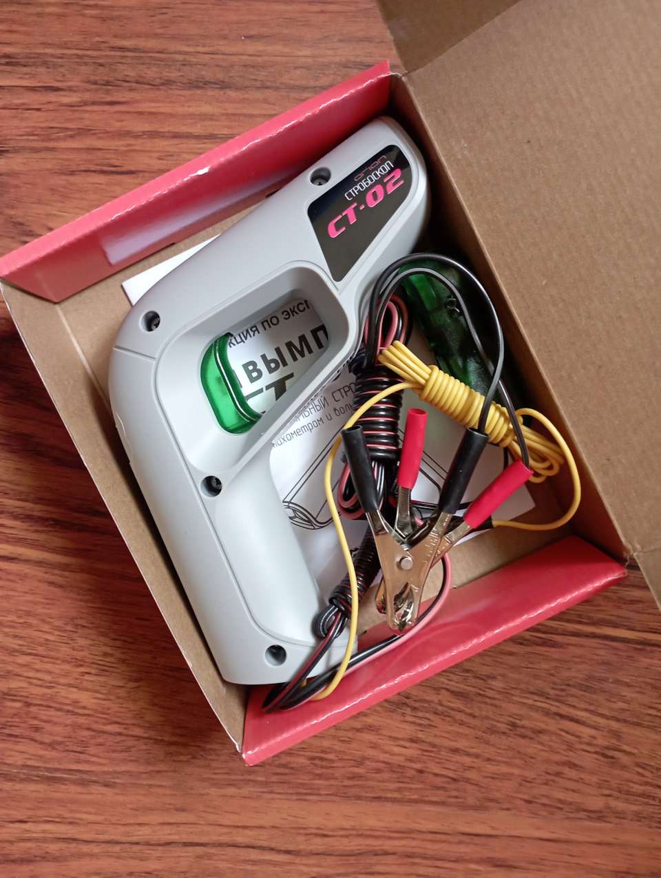

Так как в хозяйстве имеется карбюраторный автомобиль с БКСЗ, то надо начинать вникать в самостоятельную регулировку угла опережения зажигания. В связи с этим на ОЗОНе ozon.ru/t/nAJMBK1
заказал автомобильный стробоскоп с тахометром и вольтметром Вымпел СТ-02, произведено ООО "НПП "ОРИОН"" г. Санкт-Петербург. Буду благодарен полезной информацией по тонкостям настройки УОЗ.

Научится не сложно, только он нужен на один раз.И то после него всё равно надо будет корректировать опережение на ходу. Эта вещь нужна для СТО, где им придётся пользоваться каждый день и клиенту надо показать солидность.
Единственное достоинство этого прибора в том, что он может показать клиенту, что его трамблёр, ни на что не годен(разбит подшипник) и ему пора в утиль.
Я видел как на СТО с таким диагнозом пытались корректировать угол без отключения вакуумника :)
Я боюсь что тут сколько людей столько и мнений, но в любом случае надо выставлять слегка на опережение чтоб смесь грамотно горела
Мне, за 40 лет он ни разу, не понадобился, хотя засматривался.Для станций он полезен, если приходится много машин настраивать.В гараже он будет пылится годами!
Я в конце апреля такой же брал на озоне за 1700. Чаще им пользуюсь когда карб настраиваю. Удобно обороты смотреть и более ему доверяую чем на панели.

Предварительная (грубая) настройка осуществляется стробоскопом, а после точная настройка производится по детонации. Разница в этих настройках в 1 литр бензина и значительный прирост в приемистости.
А зачем тогда стробоскоп? Что за грубая (предварительная) настройка стробоскопом? Значит стробоскопом приблизительная настройка, а на слух по детонации — точная. И зачем тогда стробоскоп нужен?
Стробоскоп ускоряет процесс настройки. Стробоскопом для начальной настройки делаются большие перемещения распределителя на стоячей машине. По детонации — малые, но в движении. Если без стробоскопа, то будешь каждый раз разгоняться после очередного поворота распределителя на 1-2 мм. И так по неопытности дня не хватит. Когда наберешься опыта, то стробоскопом уже не будешь пользоваться, известно из личного опыта.
